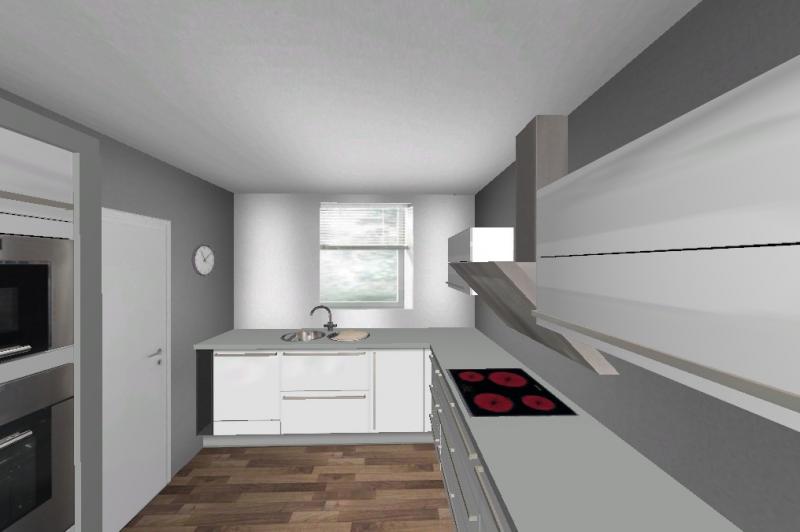

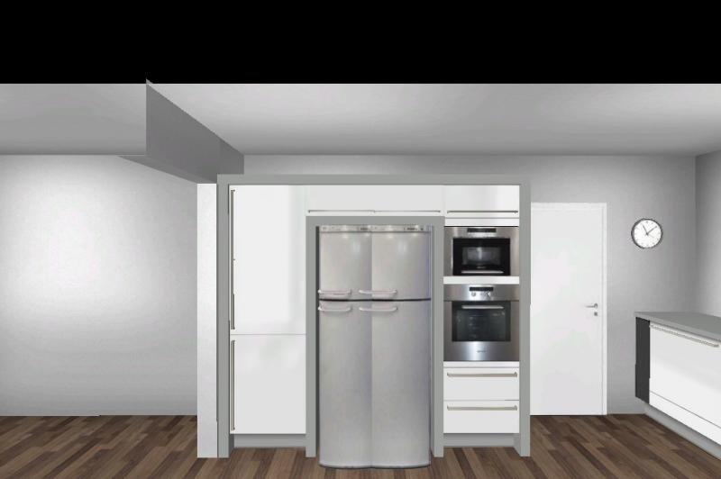

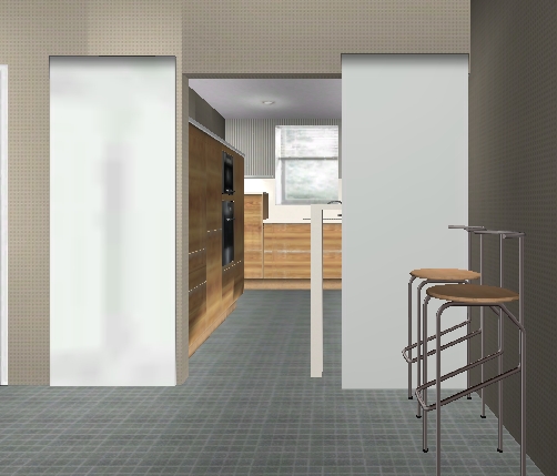

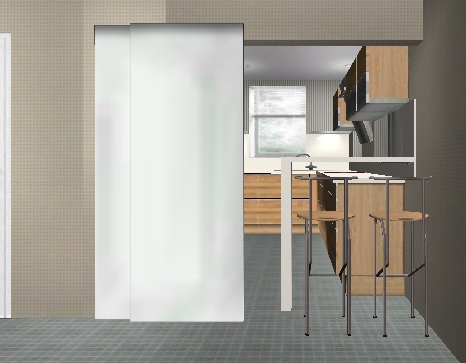

Ich habe mal noch ein bisschen rumgestellt ... mit hochgebauter Spüma. Ich würde allerdings den Tresen wohl weglassen.
Arbeitsfläche sollte genug sein, Kühlschrank als 102er, extra TK-Fach und noch einen Vorratsschrank, falls man ihn braucht.
VG
Kerstin

AW: Neue Knicht erdrückend aussieht.üche im neuen Haus, Planung ?
@ Kerstin
wenn die Planung jetzt so wird, sind wir in der Situation, die wir anfangs schon beschrieben hatten, jede Art Tresen macht den Durchgang eng.
Ich finde den Durchgang mit dem Tresen nicht zu eng, eine Tür ist ja auch nicht breiter, zumal man über den Tresen rüberschaut, und der Raum nicht erdrückend aussieht.
An den Hochschränken kann man die Wand 60 cm tief stehenlassen.
Die Schiebtür empfinde ich jedoch als sinnfrei, warum soll man eine schöne Küche verstecken? ;-)

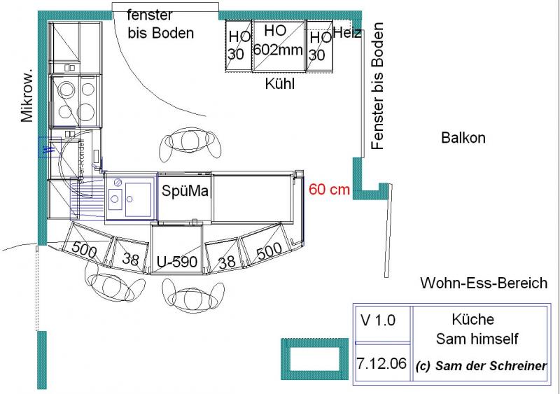

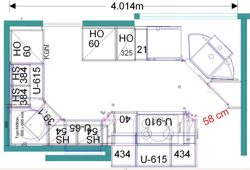

65 cm Durchgang gehn übrigens gut, viele WC-Türen sind 68 breit, und wenn eine Seite niedrig ist gehts erst recht.

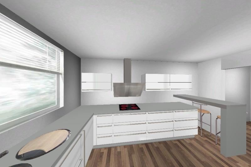

Ich häng mal 2 realisierte Planungen an, eine davon meine eigene Küche, ich gelte nicht als so wirklich schlank und komm mitm Bierkasten noch durch, die andere ist in meinen Alben... "Küchentraum in Alu und schwarz"
*winke*
Samy

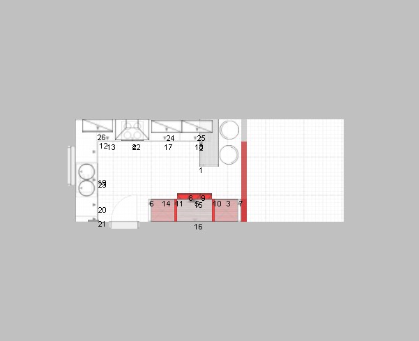

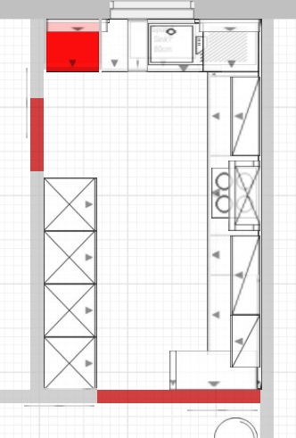

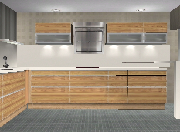

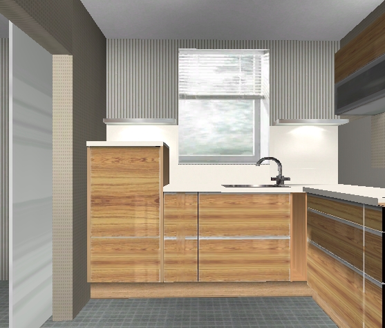

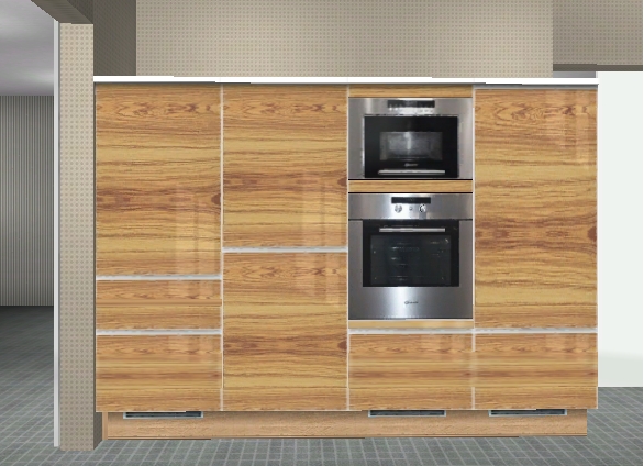

grundris_ami.JPGnachdem ich jetzt den ersten Besuch bei einem Fachberater eines großen Möbelhauses hatte, ist folgende Planung entstanden.
Wie haben uns jetzt definitiv für einen Ami entschieden und nachdem ich mir jetzt verschiedene Formen des Lemans Schranks angesehen habe, will ich auch auf die "tote" ecke verzichten.
Den Amikühlschrank haben wir mit wangen eingefasst, da ich irgendwie ein mentales Problem habe , wenn der backofen neben dem Kühlschrank steht.
Ich bin gespannt auf eure Meinungen.
