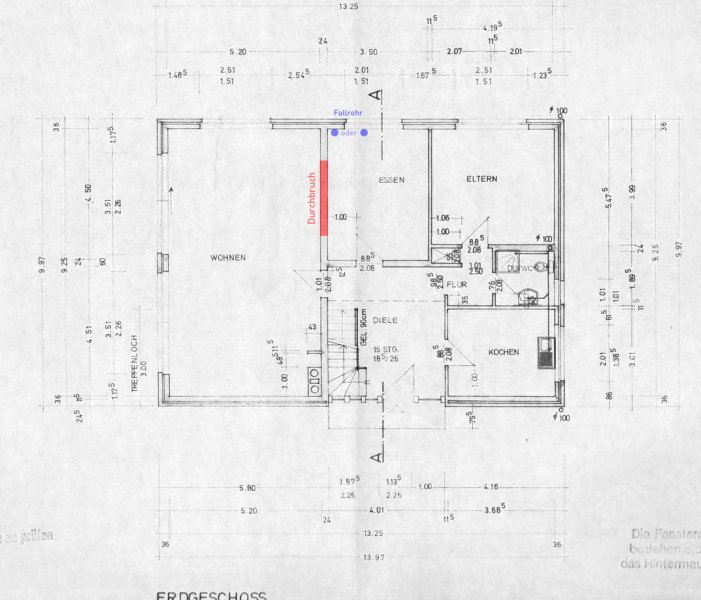

    Wir - zwei Neulinge in diesem Bereich - planen derzeit eine neue Küche ins ehemalige Esszimmer zu setzen. Es handelt sich um die Kernsanierung eines Einfamilienhauses Bj. 1980. Daher sind wir völlig frei in der Gestaltung der Küche, da natürlich alle Anschlüsse noch gelegt werden müssen. Auch das Fenster und ein Durchbruch (zum nebengelegenen Wohnzimmer mit Essbereich) kommen neu hinzu.
    Grundriss des Hauses (Neue Küche im Raum "Essen"):

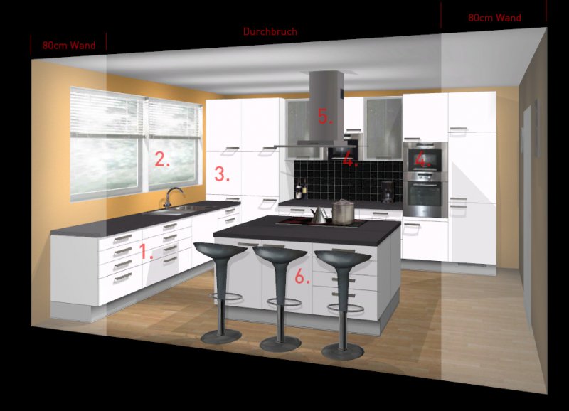

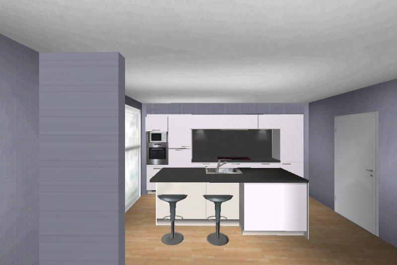

    Alno 3D Plan:
    Die Alno-Planung bedarf leider auch etwas Erklärung:
    1. Die Schränke sollen die „1-2-3“ Aufteilung bekommen. Also oben Schmale Auszugshöhe, Mitte „Normal“ und unten etwas höher.
    2. Es handelt sich hierbei um ein Fenster, bei dem die Aufteilung noch geplant werden kann. D.h. wenn die Spüle auf die Seite der Fenster kommen sollte, dann kann man die Öffnung noch passend wählen.
    3. Steht Bildhaft für eine Ecklösung wie bei der Firma Leicht gesehen. Wobei hier auch etwas eigenständiges stehen kann und dafür im Hochschrank rechts davon die Geschirrspülmaschine Platz finden könnte (?).
    4. Position der Mikrowelle noch nicht festgelegt – evtl. wird’s auch eine normale die auf die Arbeitsplatte gestellt wird, da die fest installierten ja doch wohl einiges mehr kosten. Und wenn die mal kaputt geht, wer weiß ob die nächste in ca. 10 Jahren dann noch passen?
    5. Die Dunstabzugshaube steht für eine abgehängte Decke mit integr. Dunstabzugshaube (Bei Umluft Sinnvoll?)
    6. Die Unterschränke sollen eine überhängende Arbeitsplatte darstellen mit schlichten Hockern, die man bei Nichtbenutzung unter die Arbeitsplatte schieben kann.

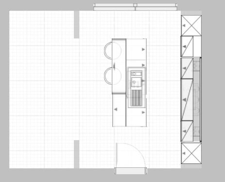

    Alno 2D Plan:
    Weitere Details dann in der Checkliste…

    Danke! Den Grundriss (leider verkleinert, aber immernoch lesbar beim draufklicken) findet ihr im oberen Beitrag.
    Hier die Küche als Alno-Datei:
    Den Anhang Kücheninsel.KPL betrachten
    Die Küche habe ich im nachhinein leider nicht mit dem Durchbruch neu geplant, da man bei Alno leider nichts verschieben kann, oder? Somit müsste die gesamte Küche neu angelegt werden.:(

    Ich habe mal geschoben...

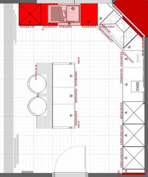

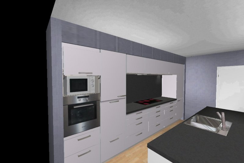

    GSP hochgestellt, Mikrowelle hinter der Lifttür, Kochen an der Wand, Wandzeile komplett eingekoffert und der MUPL darf natürlich auch nicht fehlen. ;-) Die Spüle würde ich ohne Abtropffläche wählen, dafür lieber ein großzügiges Spülbecken, in dem Backbleche auch ohne zu verkanten, abgesspült werden können.
    Nachteil dieser Planung ist allerdings, das bei Umluft, das Abluftgitter irgendwo sichtbar untergebracht werden muss.... Den einen stört es überhaupt nicht, für den anderen ist es ein Nogo. Abluft wäre in diesem Fall erheblich hübscher zu verwirklichen.
    Aus den Fenstern hab ich einfach mal bodentiefe Fenster, bzw. Terrassentüren gemacht.
    Verplant habe ich....
    - Trockenbau
    - Kühlschrank
    - Wange
    - 3x80er Unterschränke im Raster 1-1-2-2
    - Deckenlüfter oder Lüfterbaustein im Trockenbau
    - Wange
    - Hochgestellter GSP
    - BO-Mikrowellen-Hochschrank
    - Trockenbau
    Insel
    - Wange
    - 60er Unterschrank im Raster 1-2-3
    - 30er MUPL, im Raster 3-3
    - 80er Spülenschrank
    - 80er im Raster 1-2-3
    - Wange
    - 100er Raumteiler
    - überstehende APL

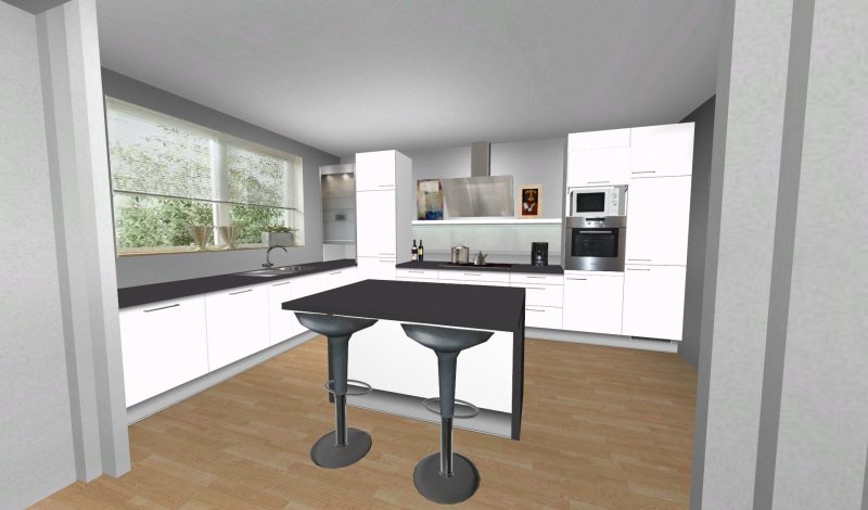

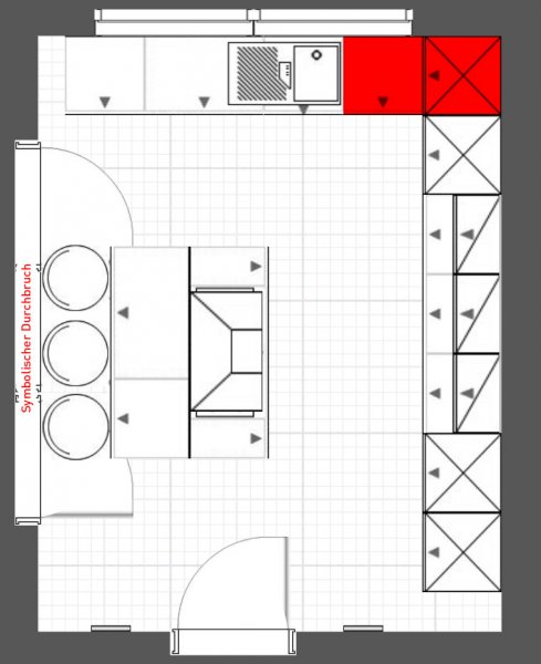

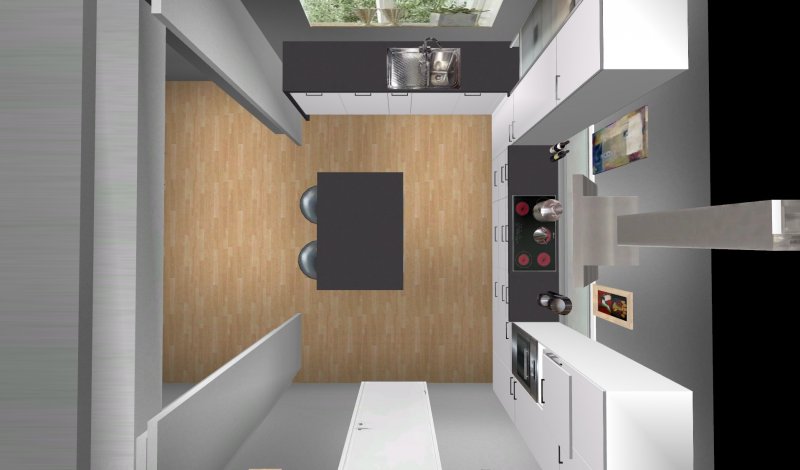

    So, wir haben wieder "ein wenig" herumexperimentiert und sind etliche Versionen durchgegangen. Leider wird bei der Küche es schwer möglich sein die Geschirrspülmaschine hochzulegen, da doch relativ wenig Wandfläche frei ist. Ansonsten muss der Kühlschrank zum anderen Ende der Küche wandern und das ist dann doch sehr mühselig wenn man einen Salat zubereiten will.
    Hier der aktuelle Stand:
    Den Anhang 08 Kücheninsel mit nahem Kühlschrank.KPL betrachten
    Den Anhang 08 Kücheninsel mit nahem Kühlschrank.POS betrachten
    Der Schrank ganz unten rechts auf dem ersten Bild hängt derzeit leider 5cm in der Wand. Da hoffe ich, dass wir das im Raum noch hinbekommen - derzeit Planen wir auch noch mit den Grundrissen...:-[ Zur Not haun wir den Putz runter!
    Wir hätte eigentlich doch gerne einen kleinen Esstisch in normaler Höhe gehabt, aber der passte bisher einfach nicht ins Bild.
    Wobei grade meine besser Hälfte angemerkt hat, dass Sie aktuell die Nähe Spüle, Schnibbelfläche, Herd wirklich super findet. *w00t* Also vielleicht das Kochfeld in die rechte, obere Ecke?
  13. KerstinB

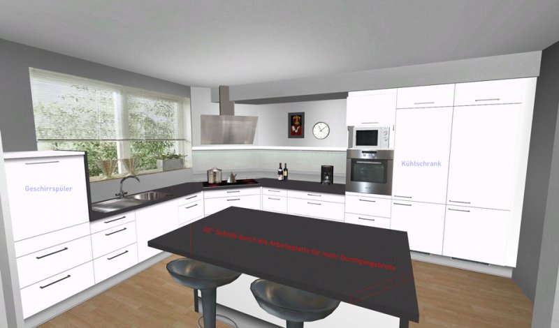

    Warum unterbricht der HOchschrank die L-Arbeitsfläche?
    [​IMG]
  14. Detail
    Detail Mitglied
    Seit:
    15. März 2014
    Beiträge:
    62
    AW: Neue Küche für eine 3-5 köpfige Familie
    Ich habe vergessen die Bezeichnungen dazu zu schreiben (v.l.n.r.):
    Geschirrspüler, Spüle, Kühlschrank, Kochfeld, Backofen und Mikrowelle, Abstellhochschrank (wegen der Einteilung hier als Kühlschrank gewählt).
    Die Idee kam mit der Küchenzeile an der Wand und dem Problem, dass man mehrmals durch die Küche muss um Zutaten aus dem Kühlschrank zur Spüle zu bringen - bei einem Salat z.B. .
  15. Mela
    Mela Premium
    Seit:
    28. Jan. 2012
    Beiträge:
    7.638
    Ich wollte dir die Küche umplanen, da ich den Jalousienschrank und Kühli an dieser Postion :-X, dabei ist mir aufgefallen, dass dein Alno-Grundriss nicht mit dem eingestellten Grundriss übereinstimmt.
    Lt. Grundriss hat die Fensterseite eine Länge von 419 cm und im Alno lediglich 350 cm und die Breite beträgt im Grundriss 351 und im Alno 450. Auch das von dir geplante Fenster kann ich so im Grundriss nicht finden.
    Bitte kontrolliere die Maße.
  16. Detail
    Detail Mitglied
    Seit:
    15. März 2014
    Beiträge:
    62
    Hallo Mela,
    Also der Grundriss mit 4,5m länge x 3,5m breite stimmt so, das Fenster hatte allerdings andere Maße die bei den "Versionssprüngen" bei mir immer abhanden gekommen ist. Aktuell hier die richtigen Maße:
    Wandbreite Links: 62cm
    Fensterbreite: 201cm
    Wandbreite Rechts: 87cm
    Wir saßen grade noch an einer Umsetzung, die uns sehr gut gefällt - dafür müsste allerdings auch die linke Seite des Fensters ein wenig zugemauert werden, da die Schiebetüren hier die entscheidenen cm für den Geschirrspüler geklaut haben. Evtl. wird die Innenseite auch nur um wenige cm mehr Verputzt und der Fensterrahmen auf der Seite etwas größer geplant. Das ist eh die Nordseite und wird von uns nie angesehen, da sie hinter dem Haus liegt. Egal... Nicht optimal grade, allerdings hat dort dann der Geschirrspüler auf angenehmer Höhe platz.

    Den Anhang 09 Kücheninsel mit Eckkochfeld.KPL betrachten
    Die Arbeitsplatte sollte bei dieser Planung im 45° abgeschnitten werden (wo er übersteht), damit man eine höhere Durchgangsbreite bekommt.

    Stell doch bitte immer auch eine Alno-Grundrissansicht einer Planung mit ein ;-). Dann sieht man Abstände und Schrankbreiten auf Anhieb.
    Auf jeden Fall schon mal gut, dass der Turm mittendrin weg ist *top*

    Aber natürlich:
    Ich hoffe man kann die Breiten darauf gut genug erkennen.
    Die oberen, rot Marktierten Schränke liegen nur wenige mm in der Wand, da das Ausrichten mit der Eckkochlösung nicht so einfach war. Darum habe ich sie erstmal so gelassen - ging mir wie gesagt erstmal ums prinzip.;-)
  19. Nice-nofret
    Seit:
    21. Aug. 2009
    Beiträge:
    18.816
    Tolles Beispiel - da sieht man mal wieder so richtig, wie die Ecklösung Stauraum vernichtet und die Einteilung sich sofort deutlich verschlechtert *w00t*.
    Zwischen Spüle & Kochfeld fehlt der grosszügige Arbeitsplatz, wer am Kochfeld steht blockiert 3 Unterschränke gleichzeitig... und die DAH hängt halb vor dem Fenster.
    Herz, was willst Du mehr. ;-)

    Wenn man die Schiebetüren chließt dürfte es auf den Sitzplätzen auch nicht mehr sehr bequem sein :(
