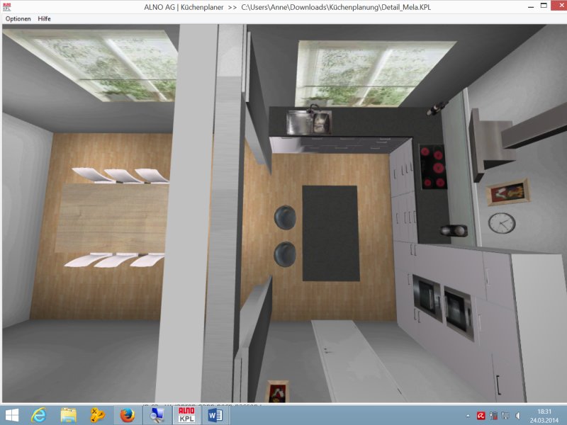

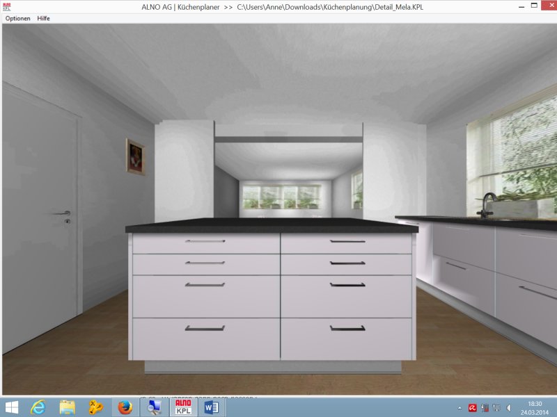

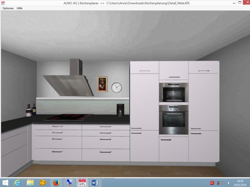

Ich habe einmal deine Planung moderat geändert.
1. 6er Raster verwendet
2. hochgesetzte Spülmaschine entfernt, denn ich finde es geht nicht, dass ein Schrank ins Fenster ragt
3. Abstand zwischen Insel und Zeile auf 110 cm reduziert, so können die Hocker stehen bleiben, selbst wenn die Schiebetür geschlossen ist.
Beginnend planoben links:
Blende
GSA
60er Spüle 3-3
60er MUPL 3-3
90er Auszug 1-2-3 - wegen Optik
tote Ecke
Planrechts, ab toter Ecke
100er Auszug 1-1-2-2 mit Kochfeld rechtsbündig oder mittig
3 HS - BO in der Mitte auch wegen Optik
Blende
Schränke der Insel in
80er Auszug 1-1-2-2
90er auszug 1-1-2-2
geändert

Super! Dank dir Mela, darf ich noch kurz wissen warum du keinen LeMans Eckschrank verwendet hast?

@Detail; wir verwenden hier NIE Lemans ;-), weil tote Ecken gute Ecken sind und dir gerade hier schöne breite Unterschränke mit Auszügen ermöglichen.
Wenn du die grünen Worte anklickst, gibt es noch mehr Erklärungen dazu

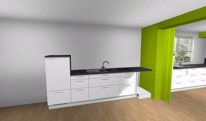

AW: Neue Küche für eine 3-5 köpfige Familie
Der Text macht Sinn, aber irgendwie tuts einem schon sehr weh den Platz zu "verschenken"! Auch wenn es Platz genug gibt - es fühlt sich einfach falsch an, da man eine Küche ja insinktiv "optimal" Vollstellt.
Ein interessanter Gedanke. Ich sitze grade übrigens auch an der Umwandlung zur 6er Raster, da wir uns heute doch für etwas "mehr" entscheiden haben. Vorher fiel die Entscheidung nämlich eher zu Nobilia .
Somit kann ich wohl mein Projekt zumachen (War fertig bis auf die Kücheninsel) und kann stattdessen nun deins verwenden. :top:
Das Fenster wird im übrigen (hoffentlich) um wenige cm verkleinert - somit würde der GSP wieder in die Ecke passen. Wobei ich hier dann wieder etwas weniger Fläche um die Spüle habe:
Das Fenster muss ich in der Ansicht dann natürlich noch anpassen.

Du verschenkst keine Platz, sondern bekommt beim Verzicht auf einen LeMans , den gleichen Stauraum, nur besser zugänglich.
Stell dir einmal vor, dir fällt ein Deckel in den Eckschrank oder du musst ihn säubern, welche Verrenkungen es nach sich zieht.
Wenn das Fenster verkleinert wird, finde ich eine hochgesetzte GSM einfach super, habe ich ja nun auch. :-) Letztens war ich zu besuch und wollte die GSM einräumen, da fiel mir auf, wie schnell ich mich an meine gewöhnt habe. Ist einfach super! :dance:
Edit: Fläche hast du doch genug. Wenn es ein großes Spülbecken wird, wird dich die GSM beinm Spülen nicht hindern. Ich habe meine Spüle direkt neben dem HS und es ist für uns kein Problem.

Ja, eben diesen Fortschritt möcht ich nicht wegen ein paar Euros missen. Jetzt ist alles noch sehr einfach möglich - später garnicht mehr.

Normalerweise beträgt die Korpushöhe bei 6-rastrig 78 cm. Somit weichen andere Hersteller von diesem Maß ab. Wenn es bei den von dir angegebenen 95 cm Arbeitshöhe bleibt, wäre Leicht kein Problem, denn:
4 cm AP
80 cm Korpus
12 cm Sockel
Nur zur Information: Mein Sockel ist 10 cm hoch.

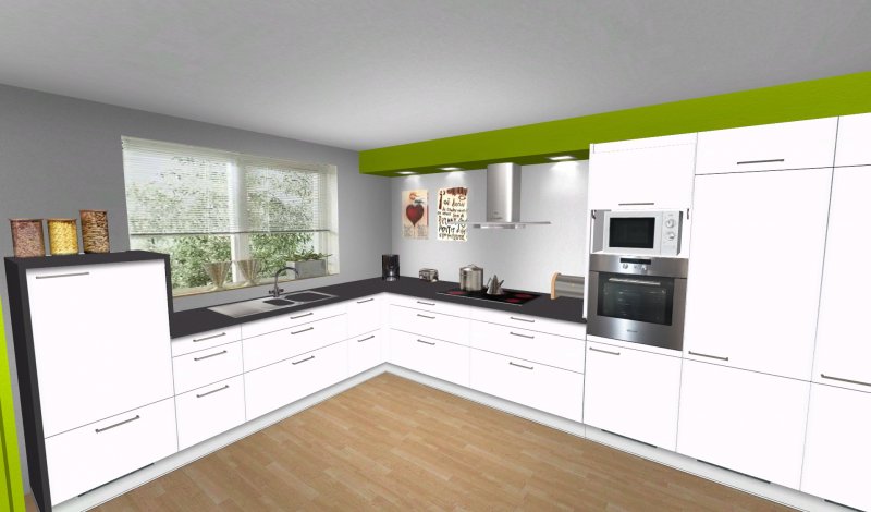

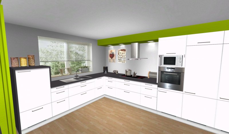

So, wir haben erneut gebastelt:
Als erstes fällt die fehlende Kücheninsel auf - die haben wir im Moment nur ausgeblendet, damit wir uns voll und ganz auf das L-Stück konzentrieren können. Soll also bleiben.
Des weiteren gibt es bei der ersten Ansicht einen unschönen Handtuchauszug neben der Spüle. Ggf. kann man die Front noch passend gestalten? Wahrscheinlich fliegt sie aber eh weg.
Auf dem zweiten Bild sieht man eine Alternative mit 1-2-3 Einteilung. Da wir keine Hochschränke/Apo.Schrank für Flaschen, Öl, etc. haben, hätten wir am Ende ein echtes Problem gehabt. :w00t: Man muss schon wirklich aufpassen was man alles benötigt und wo braucht.
Ich könnte mir grade auch gut vorstellen die Schränke unter dem Kochfeld in der 1-2-3 Aufteilung zu stellen... mal sehen.
Bei der zweiten Ansicht habe ich mal mit den Breiten gespielt, da die gleichen Breiten wie in der ersten Ansicht sehr Kastig aussehen - ist nicht mein geschmack. Auf dem zweiten gefällt es mir besser, allerdings auch sehr verschwenderisch?! Müsse man sehen was die Küchenhersteller für so einen Fall vorgesehen haben. Auch würde ich gerne die Müllauszug direkt unter der AP rechts von der Spüle behalten wollen... hm.
Ach ja: Die Schränke beim Kochfeld sind Übertief und die Hochschränke sind dadurch etwas weiter nach vorne gewandert. Über den Hochschränken wollen wir das ganze mit Trockenbau einkleiden - ggf. werden wir eine Abluft-Dunstabzugshaube haben, was dann eh so gelöst werden müsste.
Warum die vielen schmalen Unterschränke? Erstens verlierst du Stauraum und zweitens finde ich bringen die viele Griffe Unruhe ins Bild.
Wenn du unbedingt einen Handtuchschrank möchtest, würde ich den direkt neben den GSA stellen und den Griff quer anbringen.
Übrigens benötigt der GSA an beiden Seiten eine Wange von mindestens 2,5 cm, da dieser ja bereits 60 cm breit ist.
Übrigens würde ich die Maße des Fensters erst festlegen, wenn das Küchenstudio das Aufmaß genommen hat, da uns nicht bekannt ist, welchen Raum die geöffnete Schiebetür in Anspruch nimmt. Dazu musst du dann mindestens 67,5 cm für den GSA mit Wangen rechnen.
Ich habe einen 3-rastrigen Auszug für meine Essig- und Ölflaschen.
In meiner Planung hättest du unter der Spüle, beim 60er und 90er jeweils einen 3-rastrigen Auszug. Hast du soviele hohe Sachen?

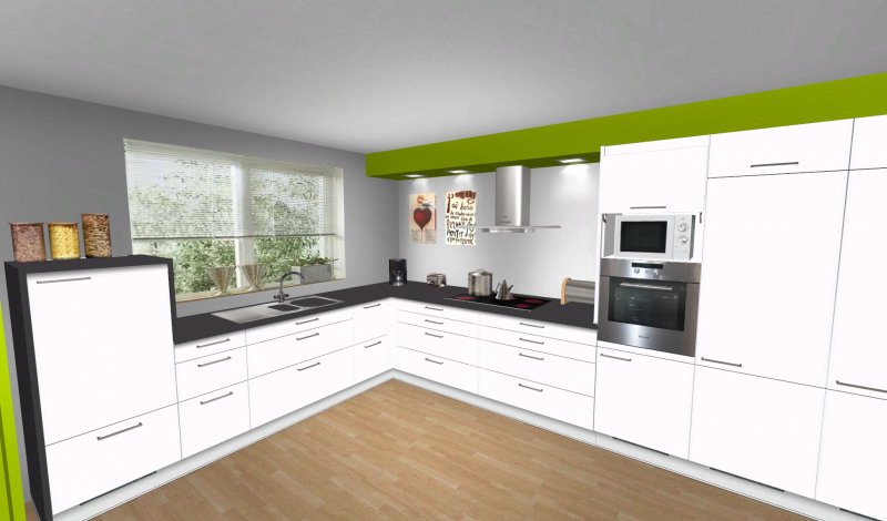

Hm, auch eine Möglichkeit - ich denke wir werden mal mit unserem Küchenplaner darüber sprechen wie man die Handtücher vielleicht doch unter die Spüle setzen kann. Links und rechts von der Spüle ist meistens ja noch ein bisschen platz. Vielleicht kann man eine Handtuchstange auch an die Tür montieren?
Im übrigen haben wir wieder etwas herumexperimentiert. Zwar hat man immernoch das Gefühl, dass man den ALNO Planer kaum beherrscht, aber es wird mit der Zeit besser.;-)
Hier erstmal nur die Ansichten bzgl. Schubladen:
Version A:
1-2-3 Einteilung und jeweils in der Mitte der Spül- & Kochfläche eine Breite Schublade, an den Außenseiten dann jeweils ein schmaleres Element.
Version B:
Wieder 1-2-3 Einteilung und alle drei Elemente je Spül- & Kochfläche find in etwa gleich Breit. (Steht hier nur woanders, damit ich aktuelle Pläne nicht immer kaputt machen muss)
Version C:
1-1-2-2 Einteilung, hier auch wieder mit der "Schmal - Breit - Schmal" Einteilung. (Spülzeile grade außer acht gelassen - sollte den gleichen Aufbau bekommen)
Wir benötigen die hohen 3er Schränke nur bei:
- Öl- und Essigflaschen (Kochfeld)
- Ketchupflasche und Kornflakes (Arbeitsinsel)
- Trinkflaschen (Arbeitsinsel, Spülplatz oder in die Ecke der Küche stellen - ggf. neues Regal)
Rational macht es also keinen Sinn nur für ein paar Öl und Essigflaschen die gesamte Kochzeile mit einer 1-2-3 Einteilung auszustatten. Also 1-1-2-2 Einteilung nehmen. Hier könnte man sehr gut alles hohe in der Arbeitsinsel unterbringen außer Öl. Das würde ich versuchen schön in die Kochzeile zu integrieren.
Emotional wirkt die 1-2-3 Einteilung aber so viel schöner... Es sieht geordneter und nicht so überladen aus. Einfach harmonischer. Auf der anderen Seite sieht man davon aber wahrscheinlich im wahren Leben nicht sehr viel durch die Arbeitsinsel und am Ende ist doch die Ergonomie das entscheidene......... oder?
Grade nochmals zwei Varianten durchgespielt - diese unzähligen Möglichkeiten!
Version D:
Version E:
Beides 100cm Breite Unterschränke. 1-2-3 oder 1-1-2-2? Praktischer und Schöner oder doch ein Fluch?
Und als kleiner Tipp ... bei 1-1-2-2 kann man z. B. die Front der 2. Schublade mit der Front des 1. Auszuges verstiften und dahinter einen 3-rasterigen Auszug haben.
Für MUPL könnte man dann in der Spülenzeile 2-2-2 wählen und die 2 obersten 2-rasterigen Auszüge zum MUPL verbinden. Mancher Hersteller bietet einem dann auch eine 4-rasterige Front an.
Ich würde als Basis auch immer 1-1-2-2 wählen. Conny hat dir ja am 17.03. schon die Links zu Stauraumbeispielen aus anderen Küchen gesetzt. Blätter da nochmal durch.
Danke Kerstin, die Seiten habe ich mir alle angesehen - derzeit ist das Forum und die Galerie die Nr. 1 beim Surfen. :top:
Die Einteilung 1-1-2-2 erscheint mir rational wie gesagt auch sinniger, doch die 1-2-3 Einteilung sieht wirklich sooo schön aus, alleine weil weniger Griffe vorhanden sind (9 statt 12 auf einer Seite). Eine Grifflose (vorallem bei der 1-1... Einteilung) kam für uns bisher nicht in Frage.
Ich werde nochmal die Galerie nach Leuten durchforsten die auch die Einteilung 1-2-3 gewählt haben, und sie Fragen ob sie damit zufrieden sind.
Der Spülschrank wurde wegen der Optik 100cm breit gewählt. Er hat hier die gleiche Breite wie der Korpus unter dem Induktionskochfeld.
Edit:
Was wir bisher nicht wollten, uns nun aber doch zusagt sind Innenauszüge in den 3er Schubladen. Noch nicht 100%ig überzeugt, da man eine Schublade ausziehen muss.... dann nochmal eine Schublade ausziehen muss, aber die Optik ist und auch schon wichtig.
Gewöhnt man sich daran? Das selbe gilt ja auch für Hochschränke mit Innenauszügen.
