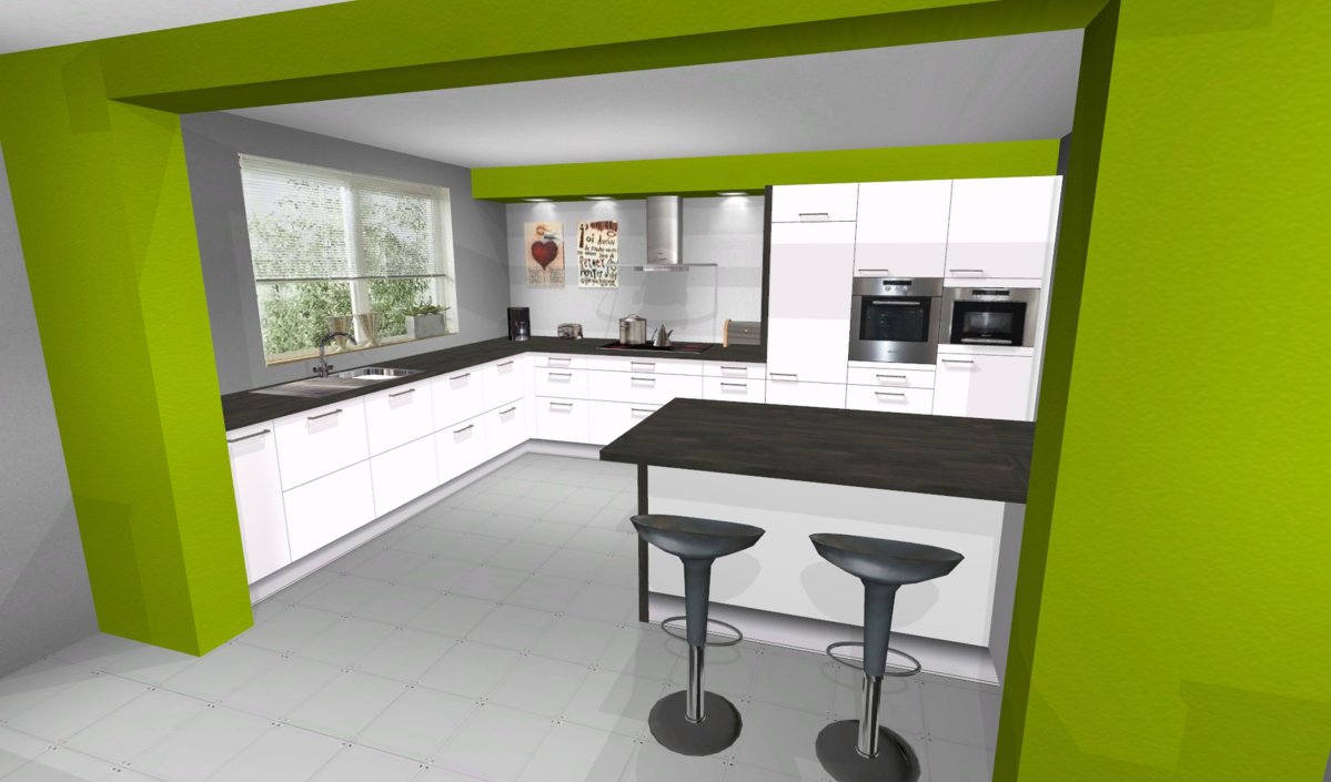

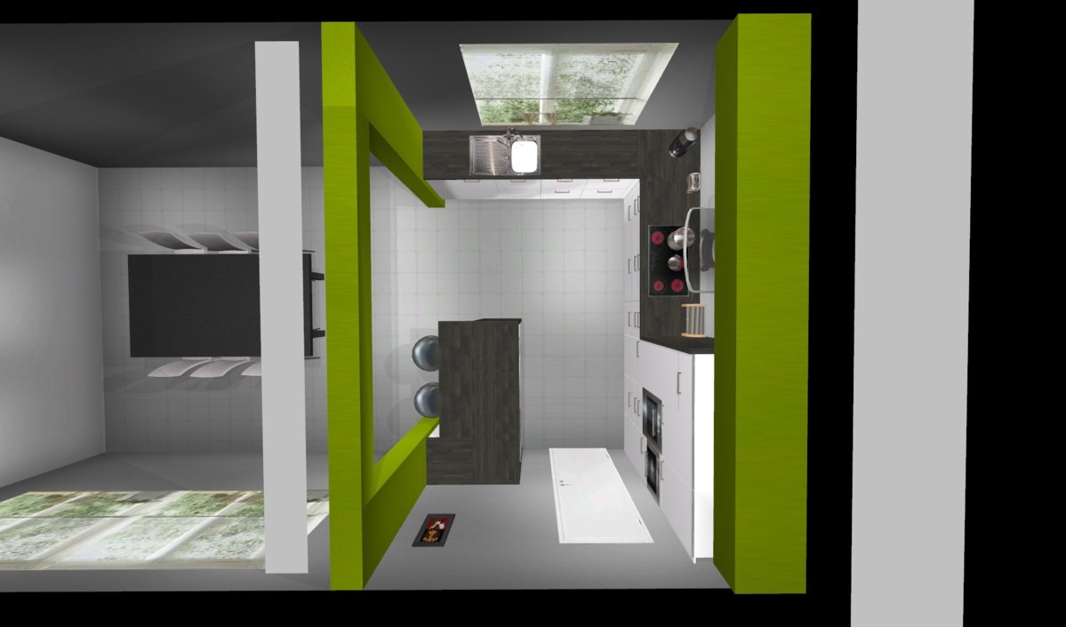

Damals war noch eine L-Förmige Küche mit Arbeitsinsel geplant, die mit Schiebetüren zum Wohnzimmer hin optional abgetrennt werden kann. Ich habe die Küche dann einmal mit Tischböcken und Umzugskartons nachgebaut, womit schnell klar wurde: 90~100cm Platz zwischen L-Küche und Arbeitsinsel ist uns viel zu eng – da sehen wir die schönen Fronten ja gar nicht richtig und zu zweit wird es da schon sehr kuschelig. Daraufhin haben wir verschiedene Varianten aufgebaut und ausgemessen mit dem Ergebniss, dass der ALNO -Planer mit Vorsicht zu genießen ist. Was dort großzügig aussieht kann im realen Leben mitunter doch etwas beengt wirken, wir können also wirklich allen nur empfehlen die Küche nachzubauen (dauert i.d.R. keine 15min) und zuhause aufmerksam durch die Räume zu gehen, ggf. finden sich Maße und Abstände zu hohen Regalen, Türen oder alte Küchenmöbel ja bereits wieder. Das erspart einem eventuell unliebsame Überraschungen.

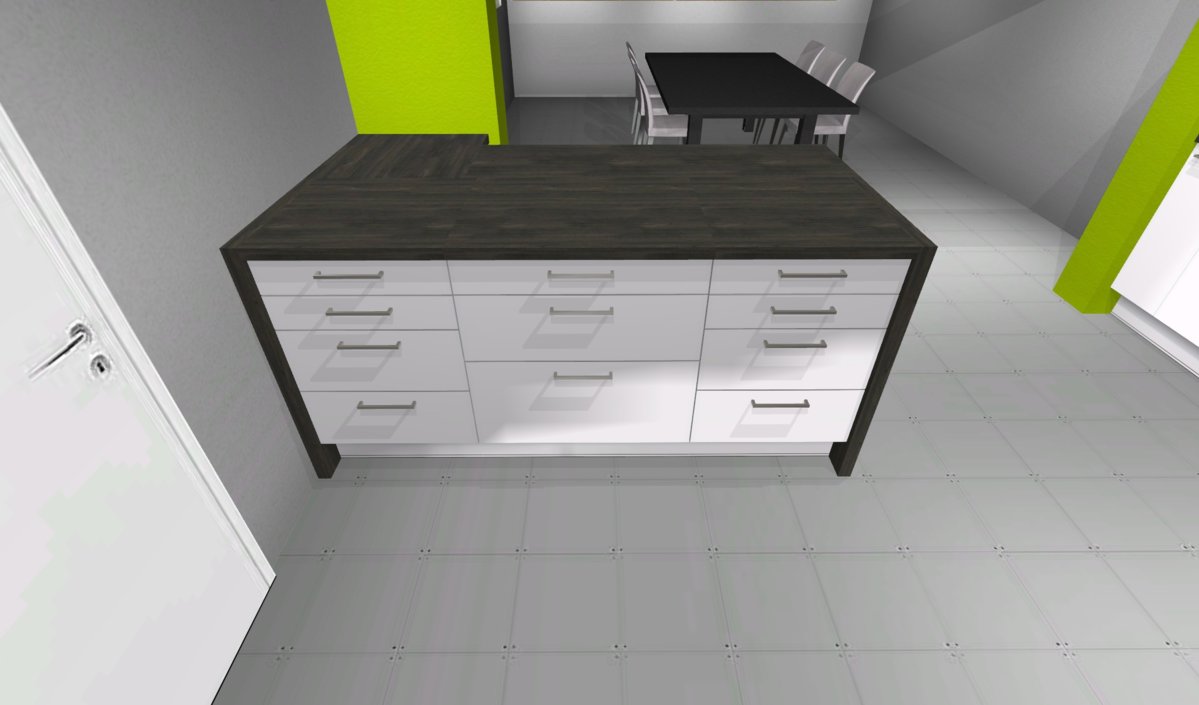

Nun aber zum neuen Plan: Da mir die Insel keine Ruhe gelassen hat und der Stauraum schon fest verplant war, bin ich irgendwann darauf gekommen die Schiebetüren wegzulassen und die Insel in die freie Ecke zu schieben. Somit haben wir direkt mehr Platz und das gesparte Geld der Schiebetüren investieren wir in eine sehr gute Esse. Hier war die größte Sorge der Gerüche und Fettablagerungen. Wir hoffen sehr, dass eine sehr gute Esse diese Gerüche aus der Küche heraussaugt und dadurch sich fast kein Geruch und definitiv kein Fett im Wohnzimmer verteilt.

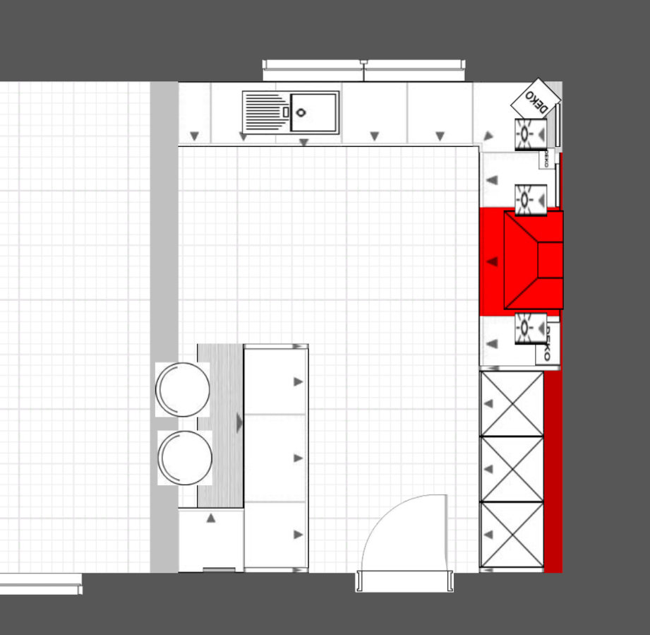

  1. Ein Problem ist für mich noch die Tiefe der Esse. Da wir im hinteren Teil eine übertiefe Arbeitsplatte verbauen möchten (75cm), wird die Position des Kochfeldes kompliziert. Zu weit vorne und die Esse kann die vordere Kochreihe nicht mehr richtig absaugen. Zu weit hinten und man kommt schlecht an die hinteren Töpfe heran. Die Esse könnte man mit Hilfe einer kleinen Trockenbauwand etwas weiter von der Wand legen, aber ob das wirklich gut aussieht bezweifel ich.
  2. Leider passt die Linienführung beim Hochschrank im Alnoplaner nicht. Das soll Egger natürlich schöner machen. Optional werden wir wahrscheinlich auch auf den Dampfgarer verzichten. Da haben wir einfach bisher noch keine Erfahrung sammeln können. Bislang sind wir auch gut ohne zurecht gekommen. Topfeinsätze zum Dampfgaren gibt es zudem auch, was wir vielleicht demnächst mal ausprobieren werden.
  3. Arbeitsinsel könnte noch verlängert werden, damit mehr Platz bei den beiden Sitzplätzen gegeben ist (derzeit zusammen 150cm).
  4. Bei der Arbeitsinsel soll es neben den beiden Sitzplätzen einen versteckten Schrank mit Drucköffnung (Grifflos) geben, worin sich Dinge befinden die man 2-3x im Jahr benötigt wie Bräter, Raclette, etc.
Was haltet ihr davon? Was könnte man noch verbessern?

Die Insel kann ruhig länger werden.Wir setzen die Kochfelder bei 75er Arbeitsplatte ein Stück weiter nach hinten,es kommt aber auf die Anordnung der Kochzonen an.Meistens sitzen die durch die Bedienung eh weiter hinten.Möglich wäre auch ein Panorama kochfeld mit nebeneinander liegenden Feldern.
Lg Bibbi
Die Planung gefällt mir ganz gut, obwohl du immer noch viele schmale Schränke (60er und 40er) verplant hast. Ich gebe auch zu bedenken, dass du die Insel ohne kleine Spüle nicht zur Vorbereitung benutzen wirst.
