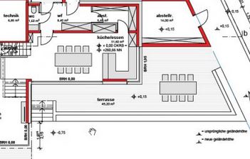

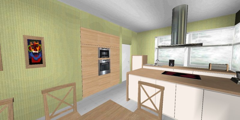

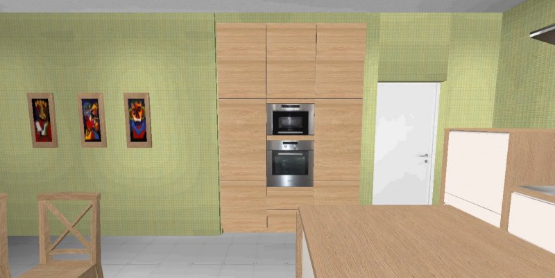

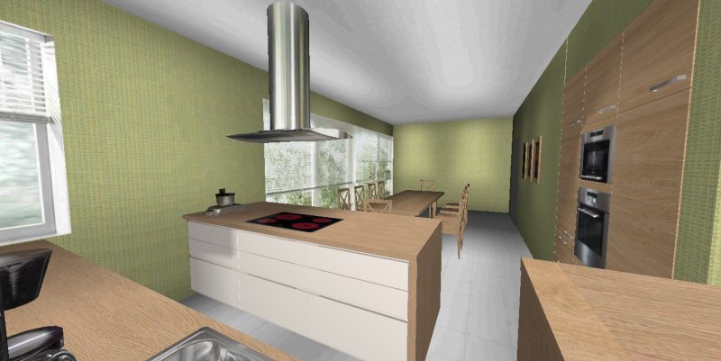

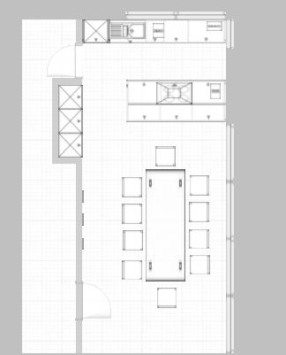

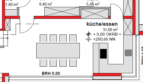

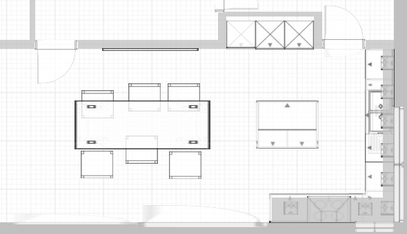

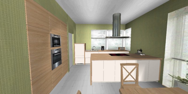

Raumhohe Hochschränke wären mir gefühlsmäßig, zu erschlagend, 238cm Höhe finde ich schon sehr hoch. Der GSP in der Hochschrankwand, wäre mir zu weit ab von Biomüll und Spüle.
Die Heißgeräte müssen natürlich, in einer für euch, optimalen Höhe eingebaut werden. Das kann man mit dem Alnoplaner aber nur darstellen, wenn man den Schrank, aus vielen Einzelteilen zusammensetzt. ...so verwenden wir meist die Schränke als Platzhalter, die im Planer zur Verfügung stehen. Für das Feintuning ist dann der KFB zuständig.

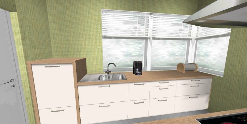

Schade das ihr die ins fensterlaufende APL nicht mögt...
Die Abtropfläche würde ich dann in Richtig GSP machen, dann klappt das auch noch mit dem Müll unter der APL.
Grifflos kann man die Küche natürlich auch planen. Die Nachteile von grifflos sind euch bekannt? Unterschiedliche Griffmöglichkeitenbei grifflosen Küchen Eine Alternative zu grifflos, wären aufgesetzte Griffe, wie z.B. in Muckelinas Küche.
...allerdings befürchte ich, das euer Budget, nicht mit euren Wünschen übereinkommt. Es kommen doch eine ganze Menge Schränke und viel APL zusammen...
