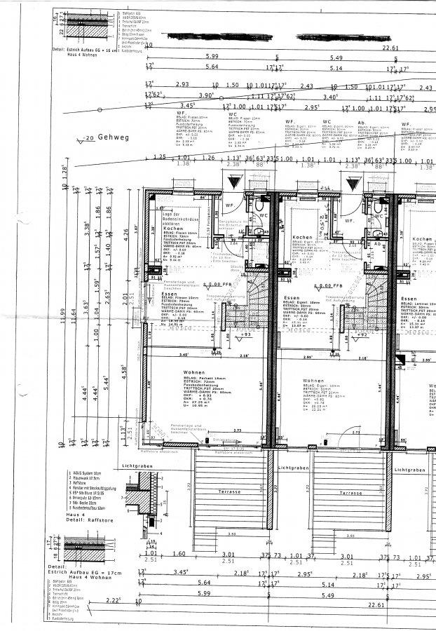

Hallo ihr lieben.
ich bin gerade am Küchenplanen, alte Küche muss raus-neue rein.
Ich hab in den letzten Tagen hier viel gelesen und meine Pläne nun ein wenig in Frage gestellt...
War schon bei diversen Möbelhäusern,da bekommt man leider die Pläne nicht mit und so richtige gute Beratung leider auch nicht.
Nun hab ich erstmal alles abgesagt und bin (GOTT sei DAnk) auf da Forum gestoSen.
Da ich mit dem PC leider nicht so gut Planen kann hoffe ich auf eure Hilfe.

Hallo und herzlich willkommen im Forum.

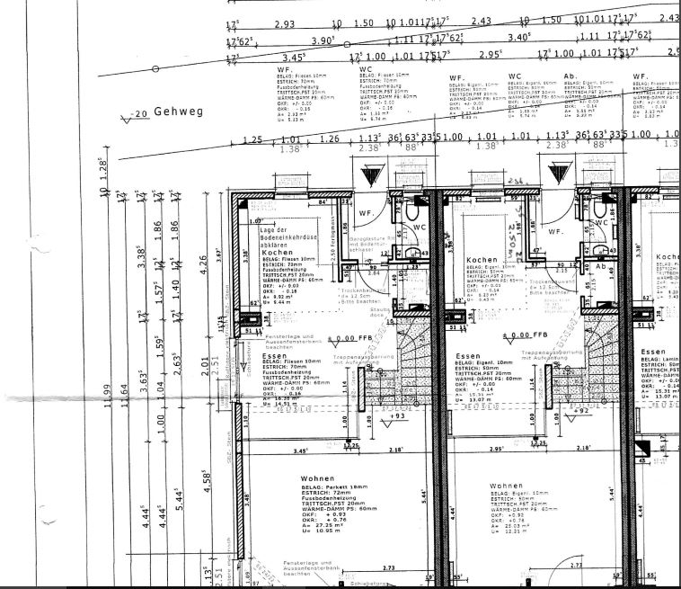

Gehe ich recht in der Annahme, dass es sich um das planrechte Mittelreihenhaus handelt?
Die Masse im Plan sind sicherlich Rohbaumasse. Da ihr in dem Haus wohnt, wäre es gut, wenn du eine Handskizze mit den "echten Massen" erstellen könntest. Dazu gehören auch die vermasste Wasserposition (von aussen kalt bis aussen warm), die Position des bestehenden Abluftloches (welchen Durchmesser hat es?).
Die eigentliche Küche soll in den Bereich bis zum dem Mauervorsprung planlinks?

Hallo netty,
ich habe deine Bilder so geändert, dass die ganzen persönlichen Daten nicht mehr mit drauf sind.
Auf dem Gesamtgrundriss waren die Namen beider (früheren?) Hausbesitzer, diesen bitte selber ändern. Evelin hat ja schon den entscheidenden Ausschnitt kopiert, leider sind die Zahlen dadurch schwer lesbar geworden.
31
ja, sorry dass mit den namen hab ich gar nicht gesehn. Evelin, das ist ein Reihnmittelhaus :-)
und wir wohnen auch noch drin. Und ja die Küche soll eigendlich nur bis zum Versorgungsschacht gehen.
Mit dem Abluftrohr sind wir und noch einig ob wir Umluft oder Abluft nehmen sollen.
Doofe Frage ...wie messe ich denn das abluftloch.
LG Netty

ich kann bei dem letzten Plan auch nicht alle Zahlen erkennen. Leider wurde der pdf Datei entfernt, die kann man grösser machen.
Es fehlen auch Angaben wie Brüstungshöhe, Fensterhöhe.
Bitte erstelle eine vermasste Handskizze vom Raum wie weiter oben von mir nachgefragt mt Fenterposition, Schachtgrösse, Wasserposition usw. Ansonsten wird das hier nichts.
Wo ist denn der KS in den Bildern in #1?

So ich versuche es mal mit den Maßen die ich so im Grundriss erkennen konnte.
Planrechts oben
Blende / Wange
60er HS für erh. GS, drüber Drehtür
Wange
75 KS + Überbau
60er HS für erh. BO/DGC
Wange
Planlinks oben
Blende
80er US mit Spülbecken linksbündig
40er US für MUPL
80er US
90er US mit Kochfeld
tote Ecke
80er US
Wange
Rückseite Schacht
Blende
60er US
80er US
Wange
über den 60er US kann ein Jalousieschrank für Geräte drüber.
OS planliks über der Spüle bis zum Kochfeld nach Bedarf

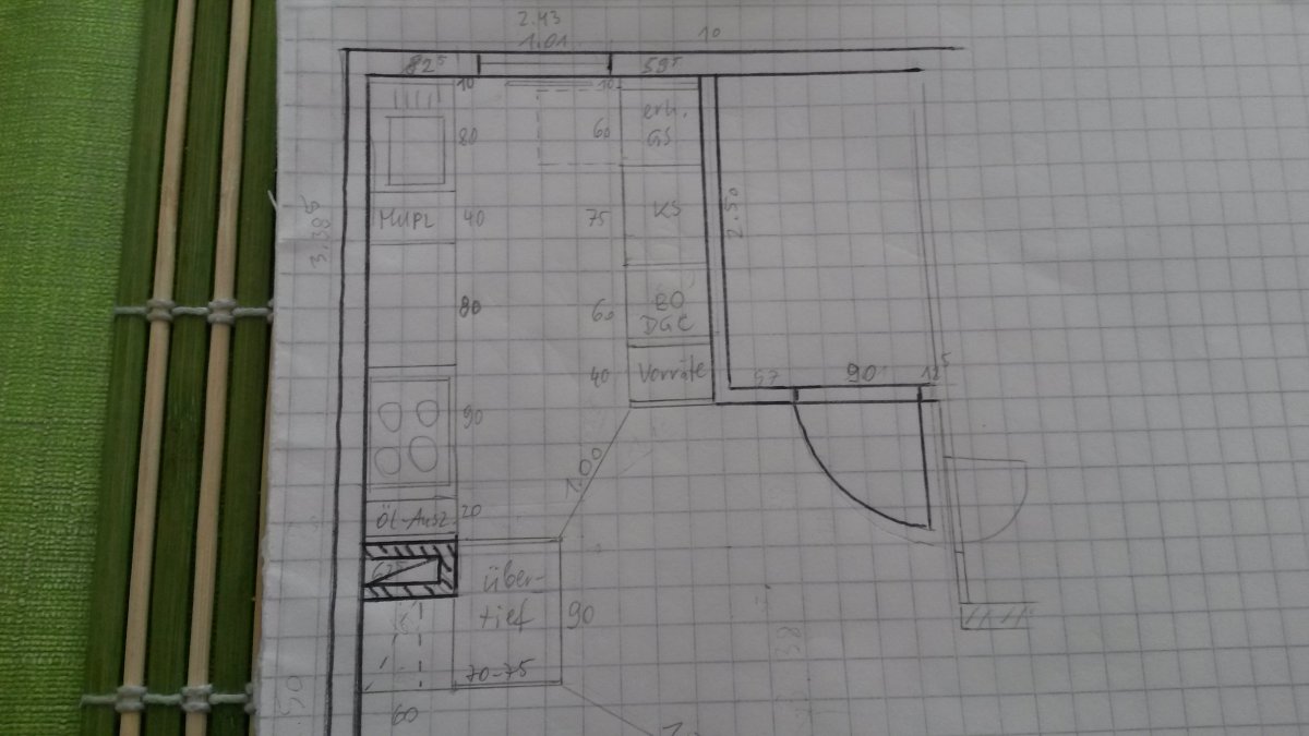

Andere Variante
Planrechts
60 GS
75 KS
60 BO/DGC
40er HS mit Innenauszügen für Vorräte
Wange oder Trockenbau als Abschluss zur Eingangstür
Planlinks
80 Spülenschrank
40 MUPL
80 US
90 US mit KF
20 US Auszug für Öl Essig zb
Wange
Übertiefer 70-75 cm US mit 90 Breite
Wange
Rückseite Schacht 60er US mit Drehtür und Innenauszügen

@Evelin 2,95 ist aber die Außenwand bis zur Eingangstür, nicht bis zur Küchenwand
31

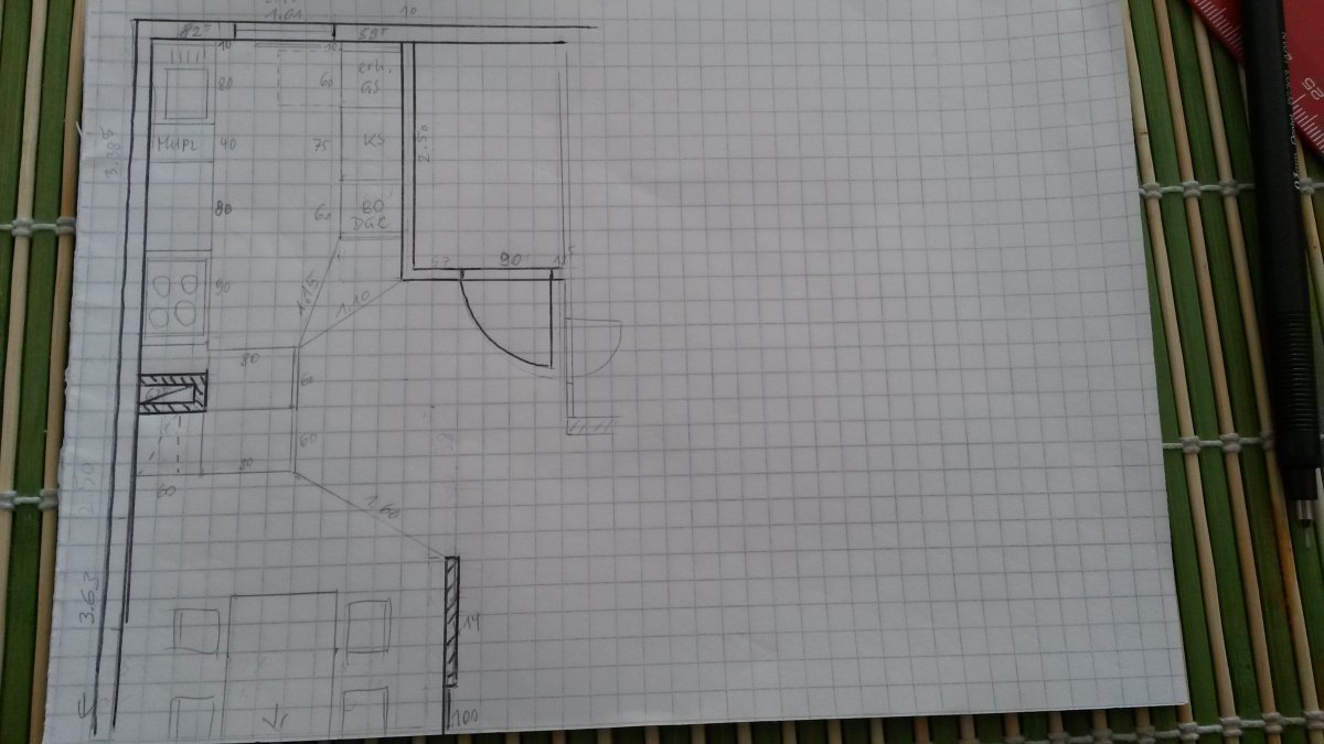

Hallo ihr lieben. Komisch hattes es doch mit pdf gemacht...
Hab mich jetzt mal an die skizze gemacht.
hoffe man kann alles lesen.
der versorungsschacht muss frei breiben.
Wasser und Kochplatte bzw. Backhofen müssen auf der linken Seite bleiben, also auf der langen Seite
31
jetzt haben wie.
60 kühlkombi
30 mit tür
60 herd mit backofen (abzugshaube mit schlauch nach drau?en)
60 spülmaschine (doppeltürenschrank)
eckschrank da ist das spülbecken drin + wassertank (offenes regal bis zur wand)
30 türenschrank
60 türenschrank (Fenster)
eckrondell schrank(regal)
60 türenschrank( doppeltürenschrank)
60 türenschran
30 türenschrank (Regal ums eck)
und schlüss...da steht jetzt unser Abfalleimer
hoffe ihr könnt damit was anfangen.
schon mal vielen Dank
Liebe Grüße Netty
