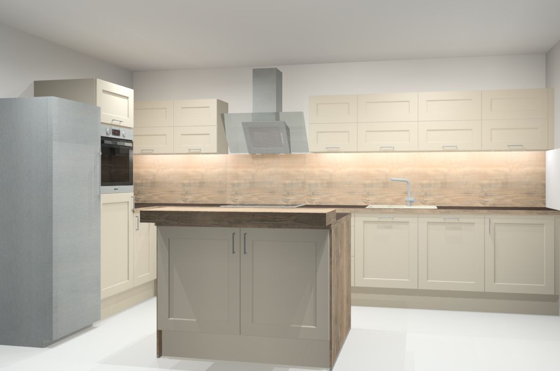

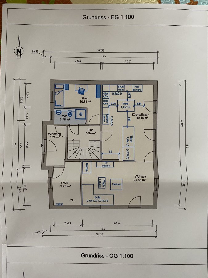

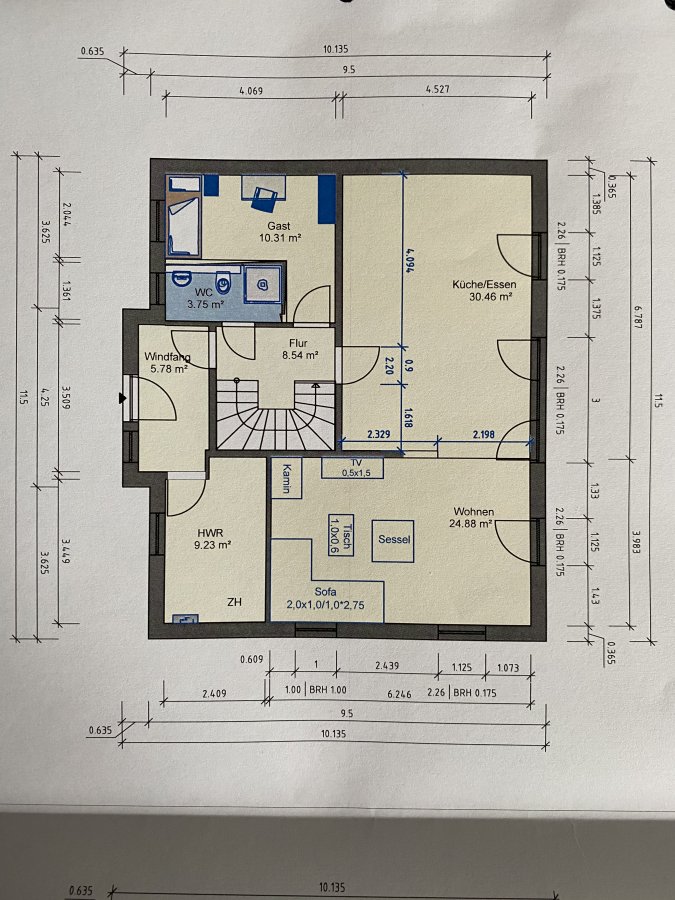

Hallo ihr Lieben,
ich bin neu hier im Forum.
Wir sind eine junge Familie mit zwei (später eventuell mal drei) Kindern, haben ein Grundstück in Aussicht und der Hausbau soll im nächsten Jahr starten. Das Haus ist fertig geplant und ihr findet den Grundriss hoffentlich hier im Anhang. Außerdem im Anhang ein Planungsentwurf eines Küchenstudios, mit dem ich aber noch nicht zufrieden bin.
Ich wäre euch sehr dankbar für eure Ideen. Vielleicht sollte die Küche besser woanders hin? Vielleicht wäre eine andere Form sinnvoller?
Ich würde eine Insel als Arbeitsfläche sehr toll finden.
Jules-Oh
Hat niemand Ideen?
Ich füge noch einmal eine Datei an, auf der jetzt auch noch noch die letzten Maße stehen, falls das irgendwas hilft. Fenster können auch noch verschoben werden.

Nur auf die Schnelle und es betrifft jetzt nicht gleich die Küche, aber was mir aufgefallen ist:
Das Gästezimmer ist so sehr schön und platzsparend eingerichtet, was ja bei 10 m2 nicht so einfach ist.
Allerdings wird an dieser Stelle (204,4 cm-Wand) kein normales Bett hin passen. Dieses Maß ist ein Rohbaumaß (Also ohne Putz) und die Matratzen haben i.A. ja 200 cm Länge. Es gibt zwar auch etwas kleinere Matratzen und Bettgestelle, aber da ist die Auswahl doch sehr beschränkt.
Ich würde einige Zentimeter das Haus größer machen, falls dies tatsächlich ein Gästezimmer werden soll.

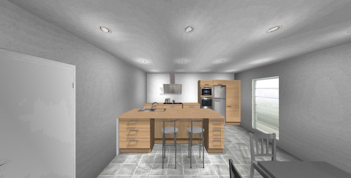

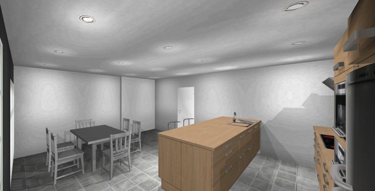

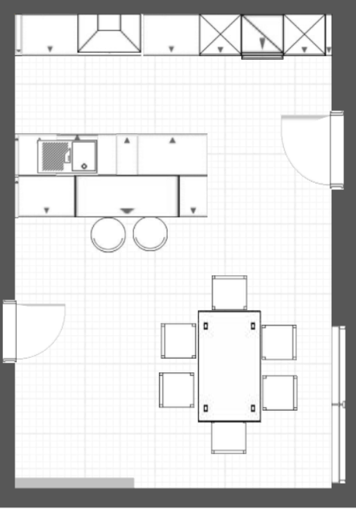

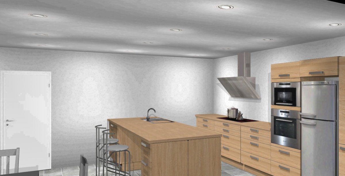

Hallo Jules-Oh,
ich habe mal den Raum angelegt und eine Planung versucht. Was noch nicht berücksichtigt ist, dass du eine Landhausküche willst.
So ganz optimal ist das aber noch nicht. Man sieht auf dem Grundriss gut, dass der Tisch (ist auch nur 1,60 m lang) den Zugang zum Wohnzimmer ganz schön einengt.
Geplant habe ich an der Wand von planrechts:
60 Vorratsschrank mit Innenauszügen
freistehender Kühlschrank mit Überbau
60 Schrank für Backofen und obendrüber ein Fach für die Standmikrowelle in 45 (später kann da noch ein anderes Gerät hin)
80 Unterschrank mit 2 Schubkästen und 2 Auszügen
90 Unterschrank für Induktionsfeld mit 2 Schubkästen und 2 Auszügen
Insel Innenseite von der Wand
60 Geschirrspüler
80 Spüle rechtsseitig
30 MUPL mit 2 Auszügen (oben Müll, unten Ölflaschen)
100 Unterschrank mit 1-2-3 Rasterung
Insel Außenseite
80 Unterschrank mit 3 Auszügen für Geschirr, Tischdecken...
40 Unterschrank mit 3 Auszügen
dazwischen Arbeitsplatte für 2 Sitzplätze
Ich hänge noch 3 Ansichten, den Grundriss und die Dateien an.
Vielleicht findet sich ja jemand von den "Profis", die das besser als ich können und noch ganz andere Ideen haben.
LG Mama

Ich danke dir für deine Antwort. Die Einrichtung ist jetzt nur von der Hausbaufirma so angedeutet worden, ich selbst werde das Zimmer anders einrichten, da es in erster Linie mein Arbeitszimmer wird, in dem eventuell noch ein Schlafsofa steht. ;-)
@mama
Ich habe dir ja schon geschrieben. Mir gefällt es so sehr gut. Ich bin gespannt, ob noch mehr Vorschläge und Anmerkungen kommen.
Magnolia
6.880
Dann ist es ja gut. Es ist nur immer ärgerlich wenn schlußendlich doch wenige, aber wichtige :psst::rofl::hand-woman:Zentimeter fehlen würden.
