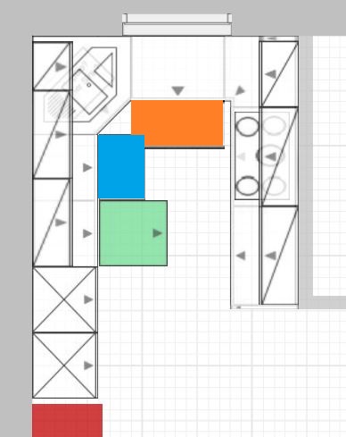

hier mal ein Beispiel
grün = die geöffnete GSP Tür
orange = Auszug 1
blau = Auszug 2
alles realistisch dargestellt
du stehst an der Spüle, und jetzt muss jemand an blau oder orange. Was machst du dann?
und ganz schlecht ist die Müllsituation. Wo soll der Müllbehälter sein? etwa unter der Spüle? wo kommt man da ran, wenn du davor stehst?

Und genau aus diesem Grund plant ein guter KFB so etwas seit Mitte der 90er nicht mehr.

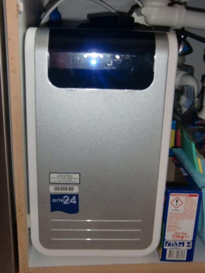

Müllbehälter kann nicht unter die Spüle,da ja da mein Wassertank rein muss.

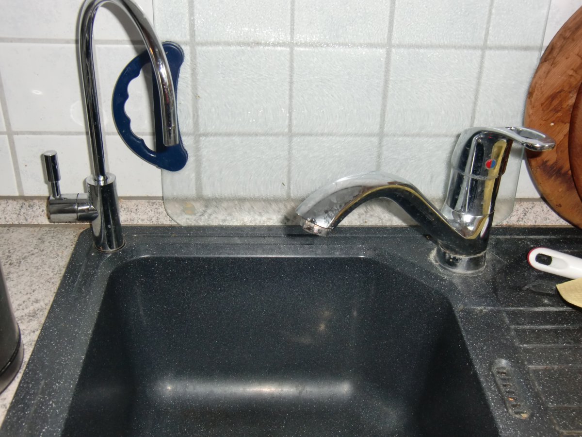

@Evelin Das ist ein Tank wo gifiltertes Wasser hergestellt wird. H 0.42 B 0.24 T 0.43. von daher brauch ich auch wieder ein zweites Loch am Becken für den Wasserhahn.

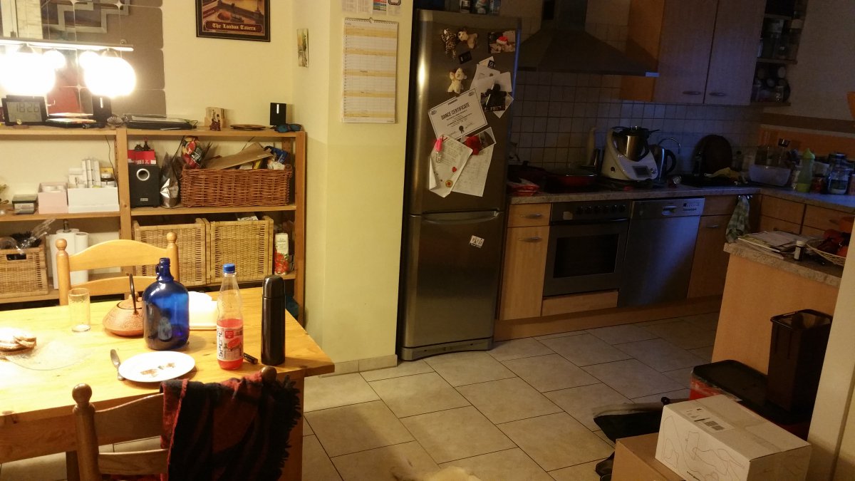

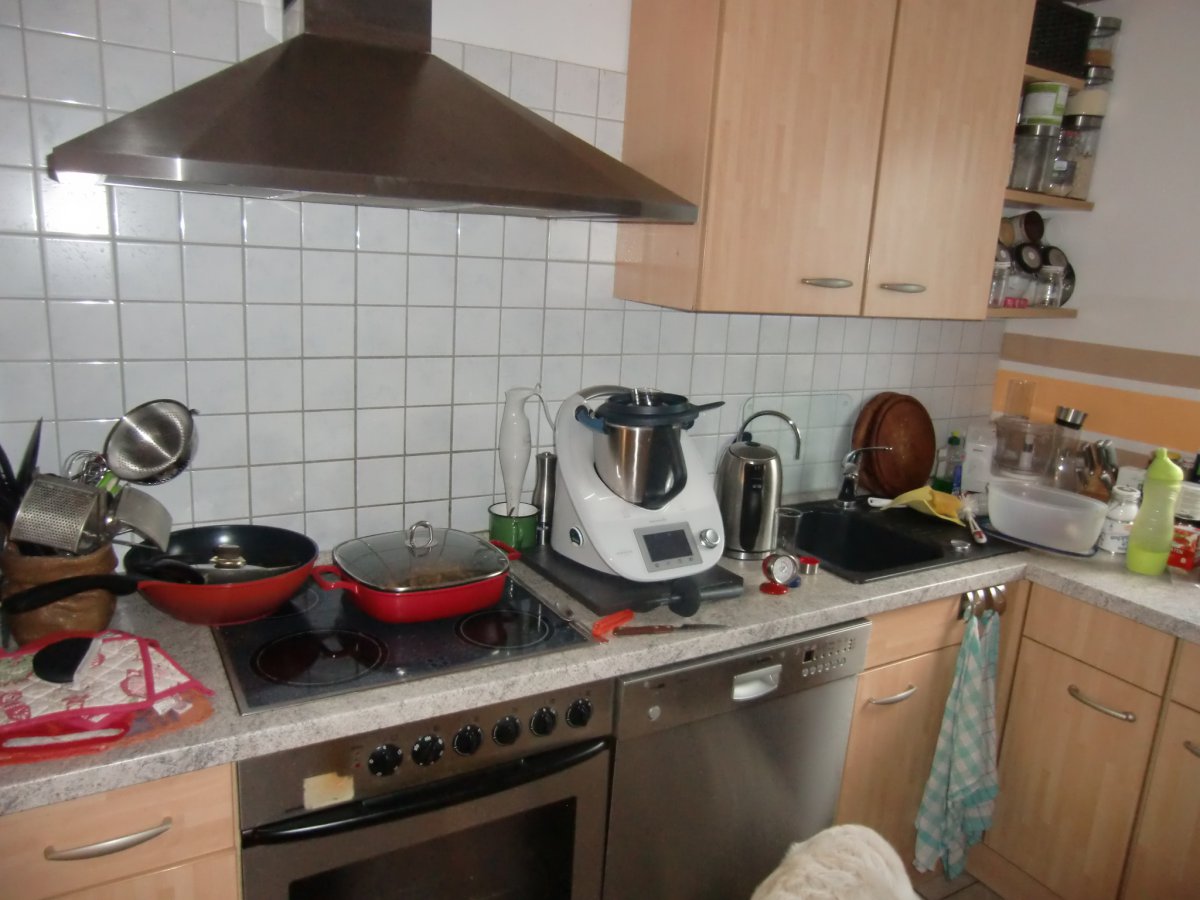

Ich schoick mal ein paar Bilder,wie es im Momnet aussieht. (bissi kaotisch)
Da sieht man auch die Wans wo der Kühlschrank jetzt steht und hinter die Mauer sollte er dann.

Kannst du noch die Fotos vom Essbereich rein stellen? Also die andere Seite des Schachtes.
Evelins Planung würde doch vieles schon abdecken. Mikrowelle wäre hinter Lifttür weg von der Arbeitsplatte . Beim der Planung mit KF rechts könntest du den Thermomix in die tote Ecke stellen, auf dem Filz oder Rollbrett dann ist er beim Varoma kochen schnell unter der Dunstabzugshaube oder schnell vorm Fenster wenn dampffrei gearbeitet wird. TM soll nicht versteckt werden, sonst benutzt man den weniger.
In der toten Ecke bei der Spüle kann der Wasserkocher hin.
Toaster kann daneben oder auch direkt neben Esstisch platziert werden. Deine ältere Küchenmaschine die ich auf dem Bild gesehen habe, kann unter den BO oder sogar ganz in Keller,da du ja jetzt TM hast. Ansonsten kann ein hoher 60 cm breiter Vorrats-/Geräteschrank links des Schachts geplant werden,unten Auszug für Wasserkisten,drüber Vorräteinnenschubladen,oder Gerätekram.

Sorry für die Qualität aber bin gerade mit dem Handy unterwegs. Das erste ist der Eingangsbereich. Da hat schon ein Schreiner Hand angelegt und Einbauschränke gebaut.im matt Magnolie. Deshalb bin ich wohl mit den Fronten schon fix.
Da bei uns alles offen ist Ostern der Essbereich auch nicht weit weg von der eigentlichen Küche.

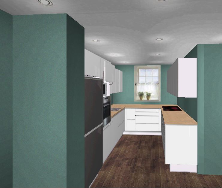

Hab noch untätig rumgesessen☺ ich war jetzt mal in einen möbelgeschäft bei uns ums eck und habe mir meine wunschkpche planen lassen
Das ich mal so ne Idee bekomme.
Bin sehr dankbar für euer für und wieder.
Ist eine Note Küche.

Also ich finde Evelin's Planung super.
Ich würde den KS auf keinen Fall auf die andere Seite stellen.
Ich würde aber auf der anderen Seite über die gesamte Breite hohe Hängeschränke quasi als Unterschränke planen. Denn die offenen Regale schaffen viel Unruhe und es sieht unordentlich aus. Da kann dann auch gut der Toaster, Obstschale und so etwas drauf stehen.
