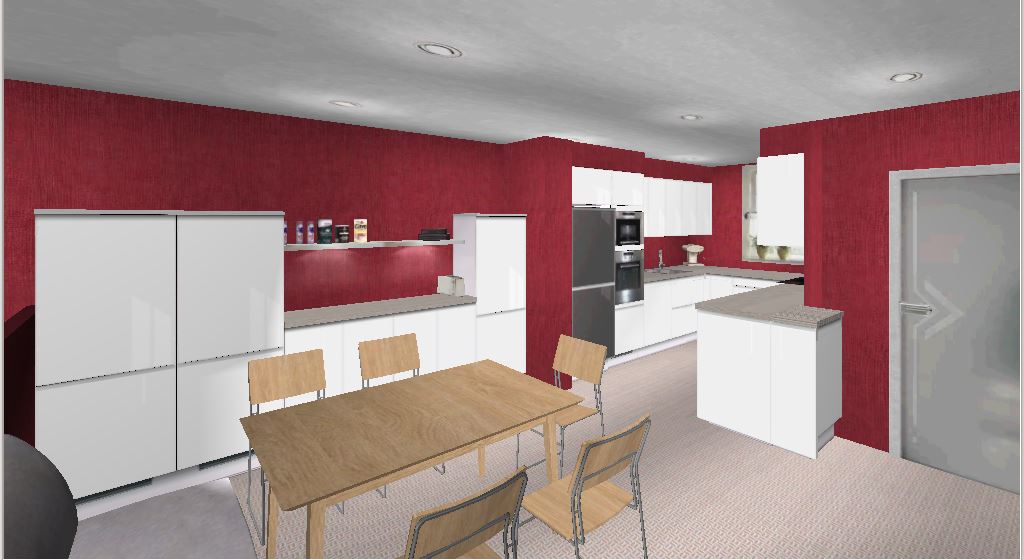

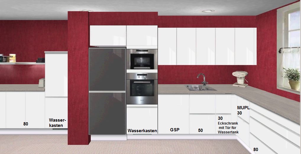

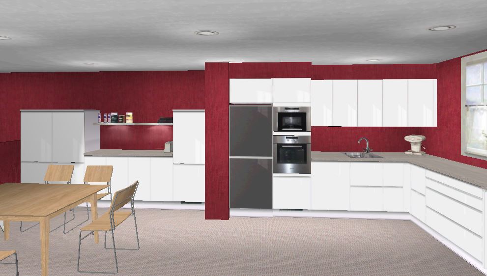

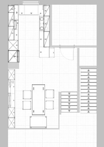

so, ein neuer Vorschlag.
planlinks ab Schacht
KS
60er HS mit BO/DGC, darunter zB Wasserkästen und eine Innenschublade
60er GSP
50er US 3-3 mit Spüle
30er Eckschrank 3-3 verstiftet, damit es eine Tür wird aber wie der Spülen US aussieht, dahinter der Wassertank
am Fenster
30er US 3-3 mit
MUPL oben (besser ist 40er)
80er US
totes Eck

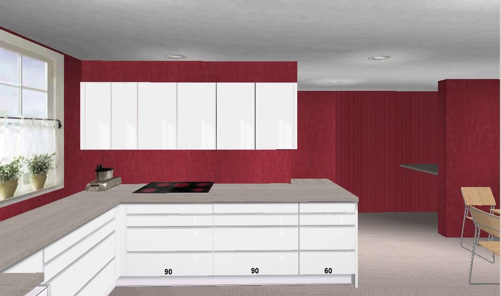

planrechts
90er US mit Kochfeld
90er US
60er US
Sichtseite
rückseitig hinter dem 60er US ein tiefenreduzierter (30-40cm tief) mit Tür.
hier kannst du deine Einkaufe ablegen.
planunten im Essbereich würde ich nicht unbedingt die Wand mit highboards zuplastern. Aber es ist Geschmackssache.
Ich würde 40cm tiefe Highboards und 2 x 80er US mit Türen stellen. Diese Ablage dient zB für den Toaster, im HS zB Dinge, die man beim Frühstück braucht wie Brettchen, Nutella, Honig ...
Weil ich eine 50cm breite Spüle nehmen würde, reicht der 50er Spülen US in der breite nicht aus. Man könnte dann die Seitenwände der beiden (US 50+30) ausschneiden, so dass die Spüle reinpasst. Genaures kann dir aber ein Forumsexperte wie Bibbi sagen.
