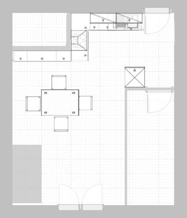

als Neuling im Forum habe ich schon eine Menge gelesen und gelernt.

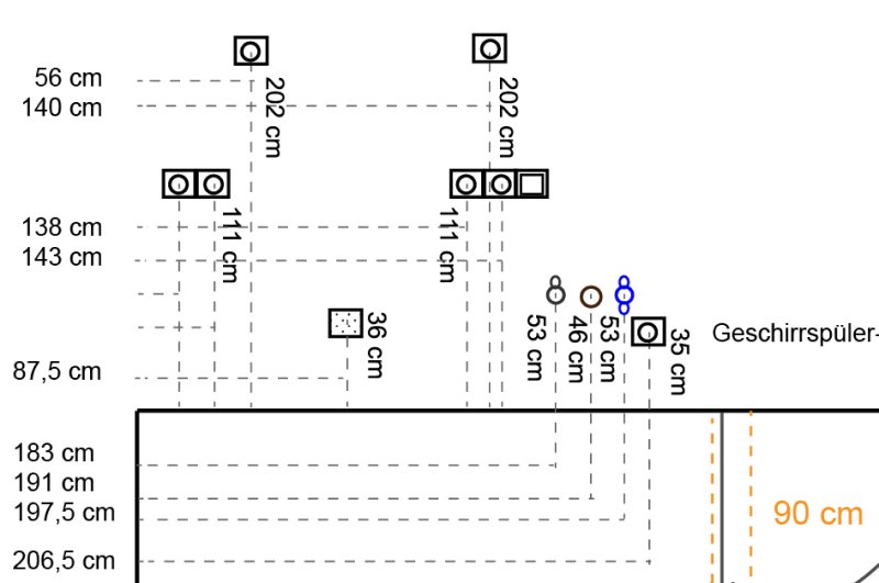

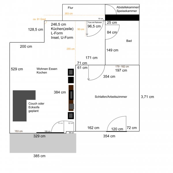

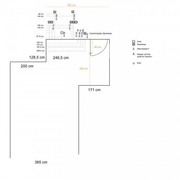

Dank Mac konnte ich aber den Alno nicht nutzen. Deshalb habe ich eine detaillierten Grundriss erstellt und die Anschlüsse extra verzeichnet in einer 2. Datei und ein Foto gemacht.
Ich miete die neue Wohnung und suche eine Idee, den Grundriss gut zu nutzen. Ich kann mir vorstellen nach 3-4 Jahren die Küche zu verkaufen oder mitzunehmen in eine neue Bleibe. Die Qualität der Möbel ist mir nicht soo wichtig, aber die Geräte sollten etwas taugen. Ich koche aus verschiedenen Gründen gerne, nicht jeden Tag, aber mehrfach die Woche. Ich backe selten einen Kuchen. Ich koche eher am Herd als mit dem Ofen. Auf jeden Fall immer am Wochenende. Die Küche soll schlicht sein aber pfiffig geschnitten, breite Schubladen sowie ein Ausziehcontainer für Töpfe sind erwünscht. Schneller Zugriff auf viele Gewürze. Tote Ecken, Verzicht auf Glas und glänzende Oberfläche sind ebenso erwünscht. Die Wand ist nur gestrichen. Daher sollte die Küche mit einer Holzarbeitsplatte kommen mit Wandpanel und optionaler Beleuchtung.
Stil
Matt Weiß oder Vanille mit Holzelementen (Rückwand und Arbeitsplatte Nussbaum, Eiche, etc.). So soll sie sich in den Wohnraum integrieren. Im Anhang ein Bild von Nolte . Diese Küche sagt mir prinzipiell zu, allerdings sind wohl die Hängeschränke nichts für kleine Leute? Außerdem ist sie zu groß und hat nur Viva-Geräte. Die Richtung stimmt.
Schon wg. des Grundrisses habe ich gar keine Vorstellung, wie man das von der Größe planen soll für 1-2 Personen =) Lieber kleiner als größer. Ich habe bis auf hochwertige Töpfe, Messer und Besteck noch nicht viele Utensilien. Nur das wichigste, was auch gebraucht wird, soll gekauft und in die Küche integriert werden.

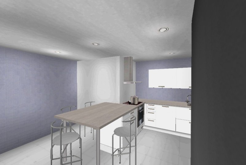

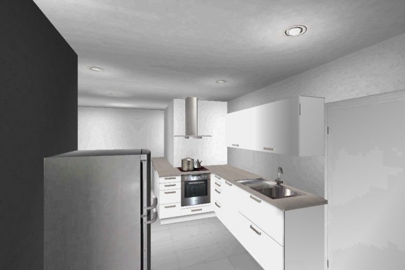

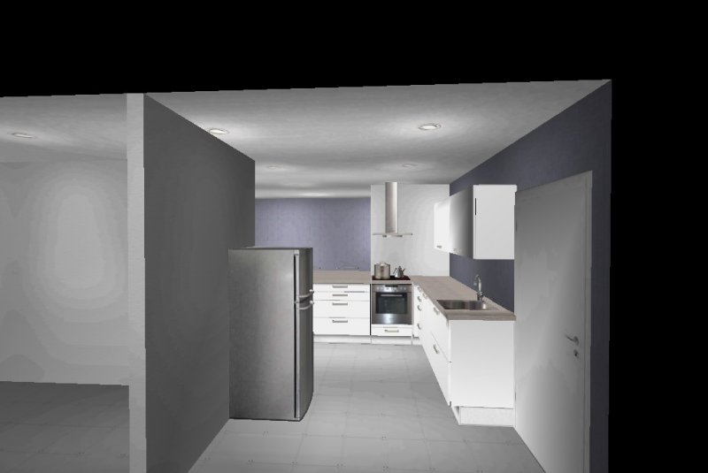

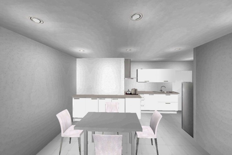

Ich habe den Raum einmal im Alnoplaner angelegt und auch zwei Planungen gemacht. Dabei hab ich festgestellt, das das Ecksofa mit den Küchenwünschen nicht übereingeht...
Entweder du musst beim Sofa abspecken oder bei der Küche.
Dann ist mir noch ein Aufmaßfehler aufgefallen... Wenn man die Maße der Wand zum Bad addiert erhält man 258cm, du hast in der Raummitte aber nur 255cm angegeben. Dieses Maß hab ich im Alnoplaner übernommen.
Die Arbeitshöhe erscheint mir für deine Größe ein wenig hoch. Die solltest du noch einmal gründlich testen...
ARBEITSHÖHE ermitteln:
- Höhe Beckenknochen messen
Idealerweise ergeben alle 3 Methoden ca. denselben Wert.
Da mir jetzt ein wenig die Zeit weggelaufen ist und ich noch etwas zu tun habe, gibt es ausnahmsweise mal, nur Planungsbilder. Ich schreibe später etwas dazu.
Zuerst die Planung mit einem frei stehenden Tisch 90cm x 130cm, das Sofa habe ich mit 2m Breite eingeplant. Geplant habe ich mit einem 6er Raster...

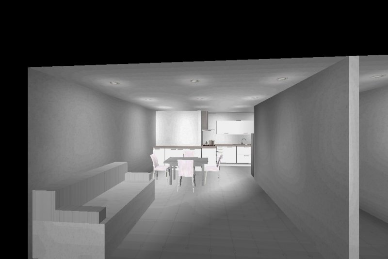

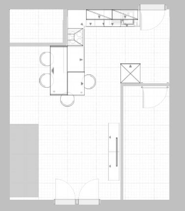

AW: Küche im Wohnbereich Neubau (Vermietobjekt)
Nun die 2. Planung. Hier habe ich mit einem Tisch auf APL-Höhe geplant. Damit erhältst du eine tolle Arbeitsfläche, die es auch ermöglicht mit Freunden zu kochen. Außerdem ist diese Lösung platzsparender und lässt dem Sofa (252,5cm) mehr Platz.
Den Unterschrank in der Halbinsel habe ich übertief geplant. Der ist ein Stauramwunder...
Hier ein Vergleich aus meiner Küche von normal zu übertief...

Conny, das zeigt wieder mal, dass eine Quadratmeter-Angabe nicht alles ist und man wirklich immer den Raum anlegen muss.
Helmi, ich fürchte, mit einem Budget bis 4000 Euro (incl. Lieferung/Montage) und etwas Küchenmöbeln, wird der Gerätebereich durchaus bei Viva, Constructa etc. liegen.
Die Arbeitshöhe solltest du nach Connys Hinweisen wirklich überprüfen.

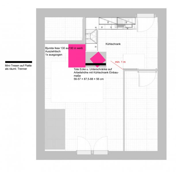

Hi Conny,
vielen lieben Dank, durch die räumliche Darstellung hat man einen ganz anderne Blick auf die Sache. Übrigens ich bin der Mieter und deshalb ist das Budget nicht so üppig =)
Aber zunächst zu Deinen Hinweisen:
Arbeitshöhe
Neu gemessen und probiert =)
94 cm wäre ok. Du hast ja mit typisch 96 cm angegeben, was bestimmt auch geht.
Raster
Das 1-1-2-2-Raster sagt mir ebenfalls zu. Guter Hinweis.
Herd
Kann man denn die Stromkabel so weit um die Ecke legen? Die Dose ist ja eigentlich an der Küchenzeilenwand.
Couch und Budget
Wichtiger als die Küche ist Budget und Couch. Also lieber kleiner planen für 1,5 Person statt 2 =) Der Tisch sollte nicht Mittelpunkt des Raumes sein.
Kühlschrank
Wäre gar nicht auf die Idee gekommen, den an diese Wand zu stellen. Eigentlich hätte ich gerne nen kleineren integrierten KS wg. der Lautstärke. Hatte aber nicht erwähnt, dass ein Lichtschalter und Thermostat an dieser Wand sind und ein Kühlschrank/Schrank dort nur 100 cm hoch sein darf. Das ist das einzige was ich in den Skizzen vergessen habe. Dachte nicht, dass da jemand was hinstellt =) Ich habe noch nen kleinen Übergangskühlschrank hier. Den könnte man auch für den Anfang nutzen und später nachkaufen. Der ist aber super laut für den Wohnraum eigentlich nicht zu gebrauchen.
Insel oder nicht
Tisch auf APL Höhe gefällt mir so leider nicht ebenso wie diese Hocker. Das Wandpanel aus Holz soll Farbe und Schutz bringen. Statt Kacheln. Wie teuer ist sowas pro m?
Inspiriert
Dank deiner ersten Planung habe ich nun eine Vorstellung.

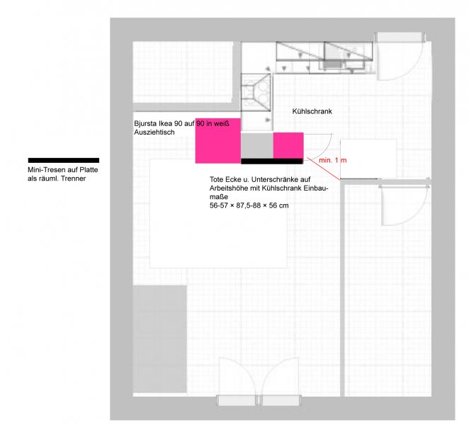

Variante 1 so umzustellen, dass (die vielen teuren) Schränke um die Ecke wegfallen. Dann könnte man noch ein kleines U machen und somit Wohn- und Essbereich etwas trennen? Weil das Ding tiefer wird, einen erhöhten Tresen aufsetzen optischer Abschluss. Siehe Bild im Anhang.
Weil der Platz zur Wand knapp wird, auch schräge Anordnung des KS möglich?
Kosten sowas extrem viel mehr?
Im Notfall nen kleinen Kühlschrank unter den Regel der Fußbodenheizung setzen, statt den Riesen-Kühl-und-Gefrierschrank =)
Wie man sieht, wird der Durchgang aber keine 100 cm breit sein.
Und die zweite Variante, da wird die APL dann noch teurer, als schon bei der U-Variante
Denn, die Schränke müssen ja dann auch noch sichtseiten nach planunten haben.
Im Hinblick auf die Kosten ist schon Connys erste Variante
wohl am reellsten. Der Tisch kann ja da mit der Stirn an der planlinken Wand stehen. Erstmal mit dem Maß 90x90.
Connys erste Variante zieht die Küche so in die Länge. Ich finde die Küchenzeile so schon perfekt. Nur eben statt nach links einen teil in Richtung rechts wandern lassen. Das kann doch nicht sooviel teurer sein?
Die Tiefe der Schränke ist ja eh geringer.
Alternativ, wie im Anhang (PDF) ein Stück Tisch auf APL Höhe Richtung U anstatt in den Raum hinein und ich bin glücklich. Das müsste ja bezahlbar sein, weil kein Schrank drunter ist? Kann man ja einen Barhocker später zukaufen, wenns sein muss.
Ohne die 3 extra Schränke müsste das Budget doch ausreichen?

Huhu,
habe heute ein erstes Angebot eingeholt.
Die Berater waren sehr bodenständig, super ehrlich und freundlich. Dank der Vorbereitung hat es auch nicht lange gedauert, bis ein Angebot erstellt war. Bauformat stand nicht zur Auswahl. Nobilia konnte einige Dinge nicht, die Alno konnte. Nobilia war aber günstiger. Das ganze in günstigster Ausführung in Mattweiß mit Standard-Türgriffen.
Ohne Geräte und Zubehör bin ich auf einen Holzpreis inkl. Lieferpreis und Montage der Variante 1 auf 4500 gekommen. Da ist wenig Spielraum nach unten, aber insgesamt bereits weiter über Budget.
Das Komplettangebot mit Geräte, Lieferung u. Montage 6300.
  • Franke Mischbatterie ca. 230
  • Edelstahlspüle Blanco ca. 200
  • Container
  • Drehtürenoberschränke
  • Umluftsbackofen Progress
  • Caran-Kochfeld Progress
  • leise GSP (vollintegriert) von Constructa mit Aquastop
  • Wandpanel aus APL
  • einfache Dunstesse (Umluft) mit ausreichender Leistung
  • ohne Mülltrennsystem
  • ohne Kühlschrank
Das geht weit über mein angepeiltes Budget hinaus.
Wenn man die Raumteiler weglässt und nur das L plant, kann man ca. 1000 einsparen, hat aber kaum noch Arbeitsfläche und viel weniger Stellraum. Eine einfache Küchenzeile würde aufgrund der 2,64 und den vielen Geräten quasi keine APL übrig lassen.
Alternativ könnte man nochmal einsparen mit einfachen Drehtüren statt Containern, kein Wandpanel und nur das L. Aber das sieht dann eher nach einer einfachen Küchenzeile aus dem Baumarkt aus (vom Gefühl).
