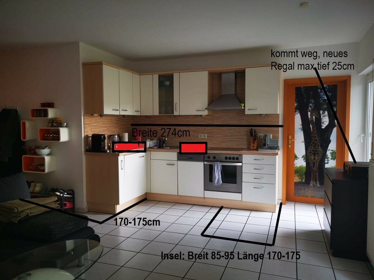

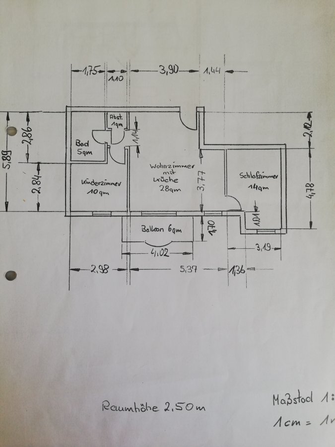

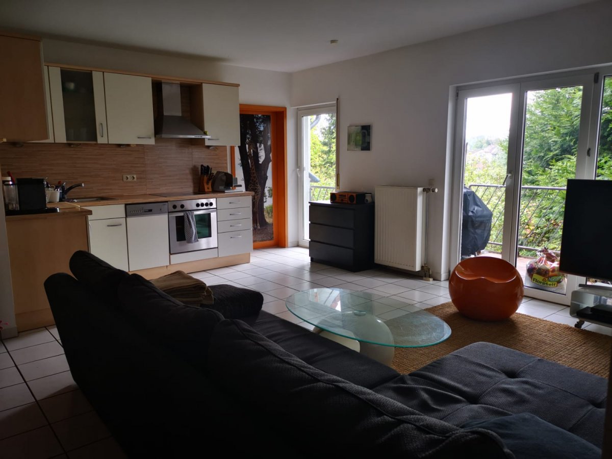

Hallo Zusammen,

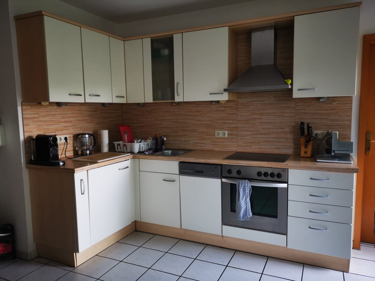

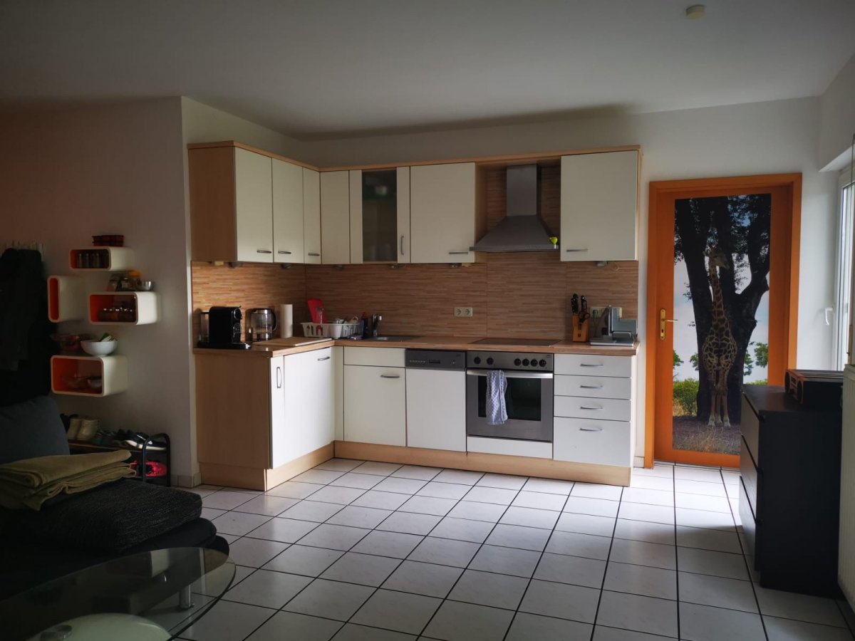

wir wohnen seit 13Jahren in unserer Wohnung und haben damals die Küche mit übernommen. Nun soll endlich eine neue Küche her und hier und da Dinge verbessert werden. Bei manchen Dingen tue ich mich aber leider etwas schwer und hoffe hier auf ein paar neue Ideen.
Für die Spüle in der Ecke und den verlorenen Platz, ist mir keine Lösung eingefallen. Aber da der Platz jetzt auch nicht vorhanden ist, muss da auch nicht unbedingt eine Lösung her.
Rechts neben dem Fenster steht zur Zeit eine dunkle Kommode, hier würde ich gerne einen Küchenschrank hinstellen, um noch eine zusätzliche Arbeitsfläche zum schnibbeln zu haben. Ich bin aber noch sehr unsicher was dort wirklich hinpasst. Ein Hochschrank würde mir dort nicht so gefallen, da er das Fenster verdeckt und auch keine zusätzliche Fläche schafft.
Die Oberschränke hätte ich gerne etwa aufgelockerte, als bei der jetzigen Küche. Deswegen war meine Idee, auf der längeren Seite zwei schwarze nicht verbundene Schränke mit dunkler Glaswand anzubringen.
Auf der kurzen L Seite ein großer durchgehender in Weiß Hochglanz ohne Griffe, wie auch die Unterschränke

Körpergrößen aller Hauptbenutzer in cm (wegen Arbeitshöhe ): 160-175
Brüstungshöhe des Fensters (in cm): Bodentiefe Fenster
Ausführung Kühlgerät: N. a.
Einbaukühlgerät Größe: 88cm
Dunstabzugshaube: keine
Was steht auf der Arbeitsplatte oder soll dort stehen?: Kaffeemaschine, Wasserkocher, Allesschneider
Welche weiteren Küchenmaschinen müssen in der Küche untergebracht werden: Handrührgerät, Pürierstab
Was/wie wird gekocht? (Alltagsküche, Menüs, Snacks usw): Alltagsküche, aber auch mal aufwendige Menüs, aufwendige Gerichte aus aller Welt mit vielen Komponenten.
Wird alleine gekocht? Oder auch gemeinsam? Mit und für Gäste?: meistens nur zu zweit, Gäste eher selten
Steht schon ein Küchenhersteller fest oder wird bevorzugt: Nolte,Nobilia ,
Steht schon ein Gerätehersteller fest oder wird bevorzugt: Siemens,Bosch
Was stört an der bisherigen Küche und was soll die neue Küche unbedingt können? Warum?: Der Kühlschrank in der Ecke neben dem Waschbecken steht etwas ungünstig, daher würde ich gerne den Kühlschrank, unter den Backofen im Hochschrank unterbringen.
Der Müll unterm Waschbecken ohne Auszug, da man dort nicht dran kommt wenn jemand abspült.
Preisvorstellung (Budget): 7000-8000

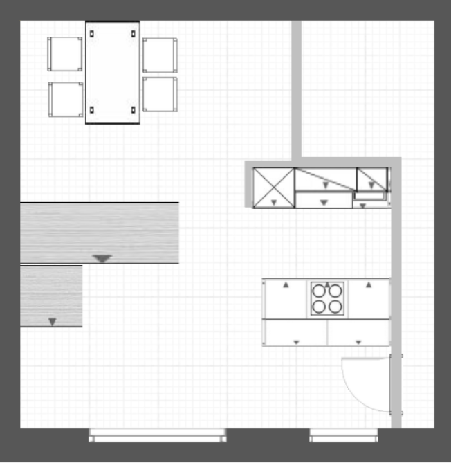

Hallo und herzlich willkommen

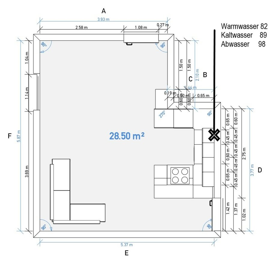

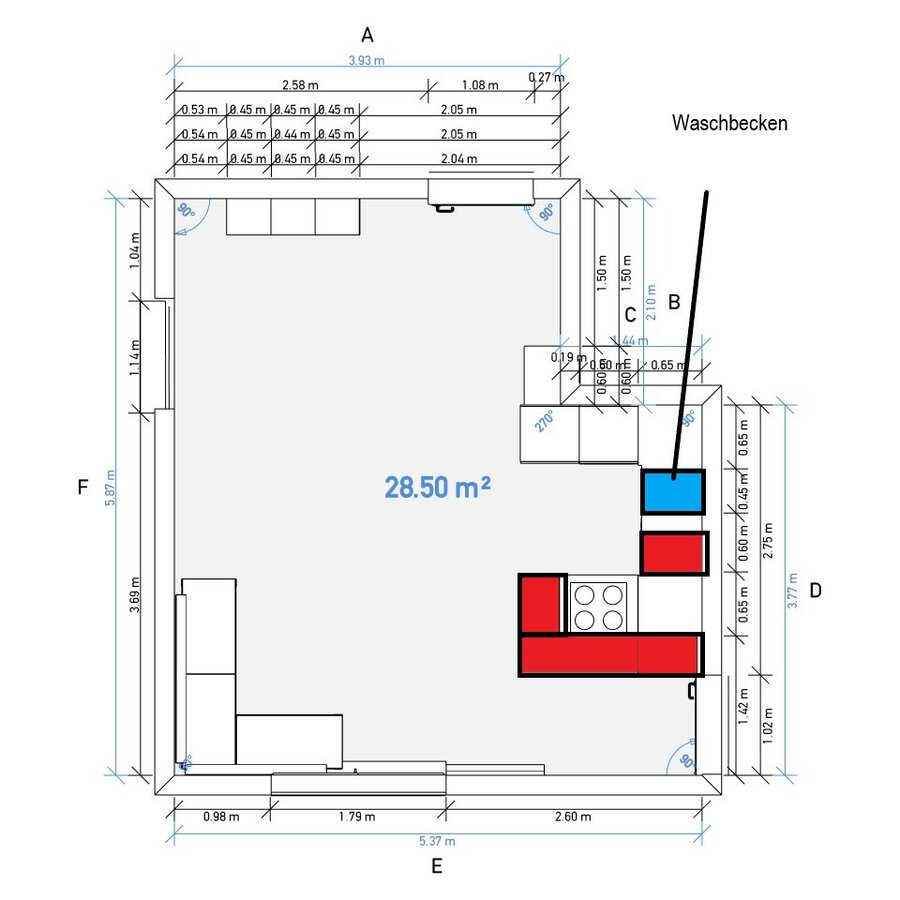

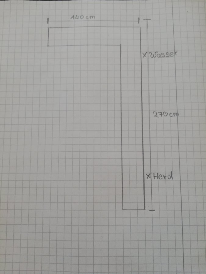

kannst du mal eine etwas genauere Handskizze des Raums erstellen mit echten Möbelmaßen und Position? Auch eine genaure Wasserposition würde helfen, zB mittig von der 144cm langen Wand

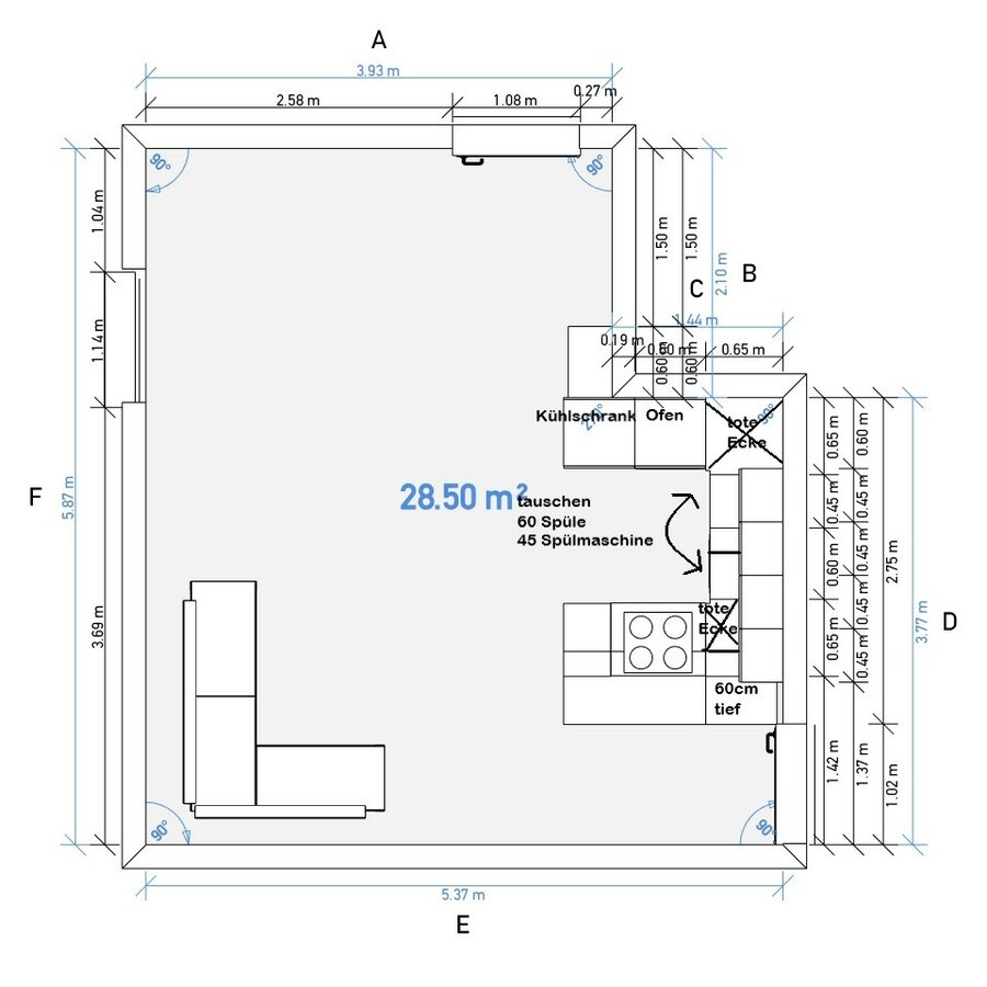

Guten Morgen,
ich hoffe ich habe jetzt an alles gedacht und die Aufteilung ist aus meinen Skizzen besser ersichtlich.
Viele Grüße,
Janina

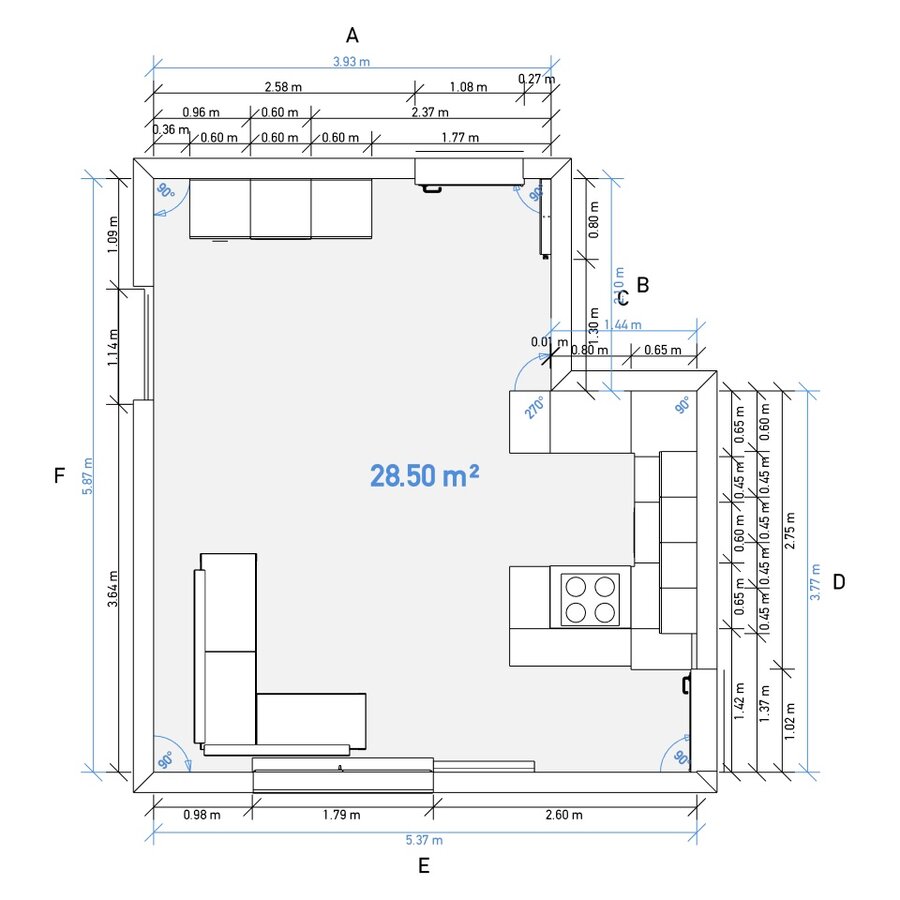

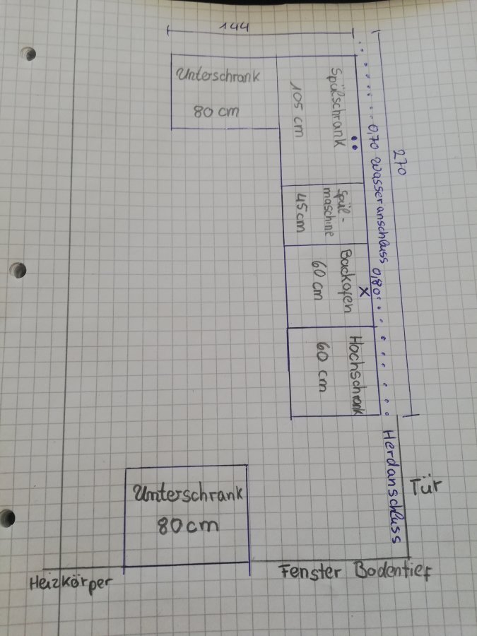

irgendwie stimmt was mit den maßen nicht.
wenn der Raum oben angeblich 390 breit ist, die Couch 200, dann der Durchgang mehr als 120.
diese stelle interessiert mich
oha da habe ich mich beim Maße eintragen verschrieben, hätte mir eigentlich auch auffallen müssen:hand-woman::kaffee:. Die Couch ist "leider" 270cm Breit, daher auch nur der schmale Gang von 120cm
schade.

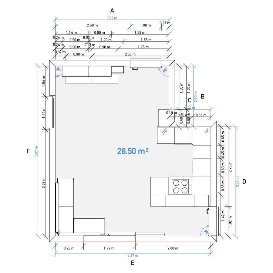

kannst mal deine Planung beschrieben, also was steht wo und wie breit?
sorry, hab die Handskizze jetzt gesehen. Wie stellst du dir das mit dem Kochen vor mit fast null Abstand zum HS? die AP hat an der Stelle auch nicht viel Auflagefläche.
wenn die Monstercouch da nicht wäre, würde ich für mich die Küche so planen
ansonsten würde ich lange Zeile 10cm tiefer machen, Wasser etwas weiter nach planunten verlegen und das Kochfeld an die Wand planoben.

vielen vielen lieben dank für deine Vorschläge und die Mühe, die erste Idee finde ich einfach wahnsinnig Grandios. Auf die Idee wäre ich nie gekommen und bin super froh das Forum gefunden zu haben.
Der zweite Vorschlag ist auch vom praktikablen deutlich besser als meine Planung, ja die Arbeitsfläche neben dem Herd ist sehr klein und das mit dem HS und dem Herd daneben habe ich gar nicht bedacht.
Aber die Idee, der beiden gegenüber liegenden Seiten ist mein klarer Favorit. Ich habe gleich mal die dunkle Komode zum veranschaulichen an die Küche geschoben.
Ich stelle mir schon vor, wie ich an der Insel stehe und beim Kochen aus dem Fenster schaue:kiss:

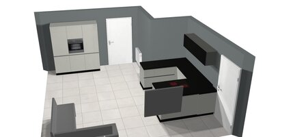

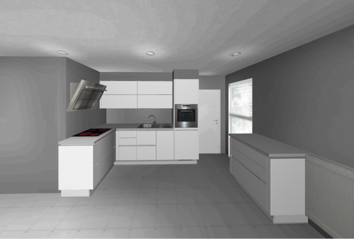

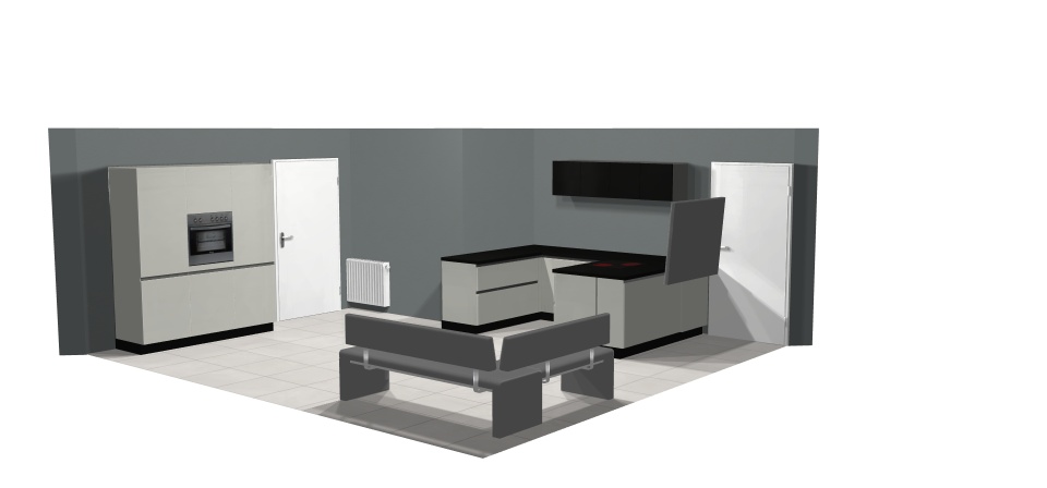

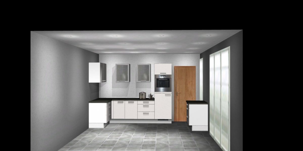

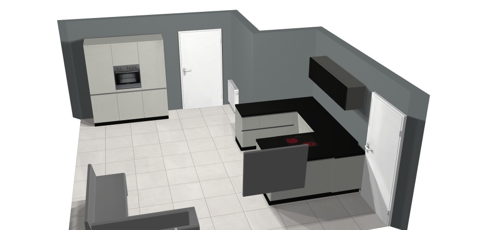

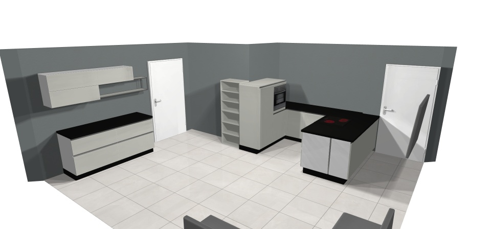

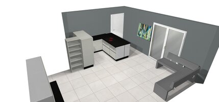

Hier mal meine Entwürfe, wir haben mittlerweile keinen Esstisch mehr, da wir immer nur auf dem Couchtisch gegessen haben.
Unsicher bin ich mir noch beim Regal hinter dem Kühlschrank (Hochschrank 150cm)
Eine überlegung waren einfach nur 3-4 dezente Regalböden, welche vielleicht auch schräg in die Wand überlaufen. Da die Küche ja über die Wand ragt, fehlt mir hier irgendwie der Übergang, mit der Regal Lösung bin ich noch nicht so zufrieden.
Viele Grüße,
Manolo

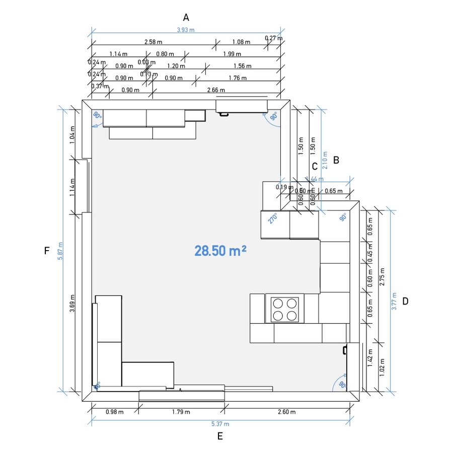

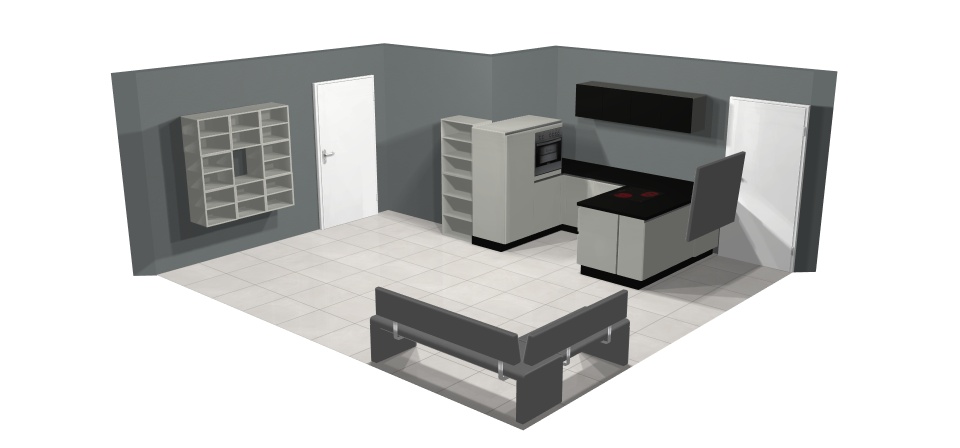

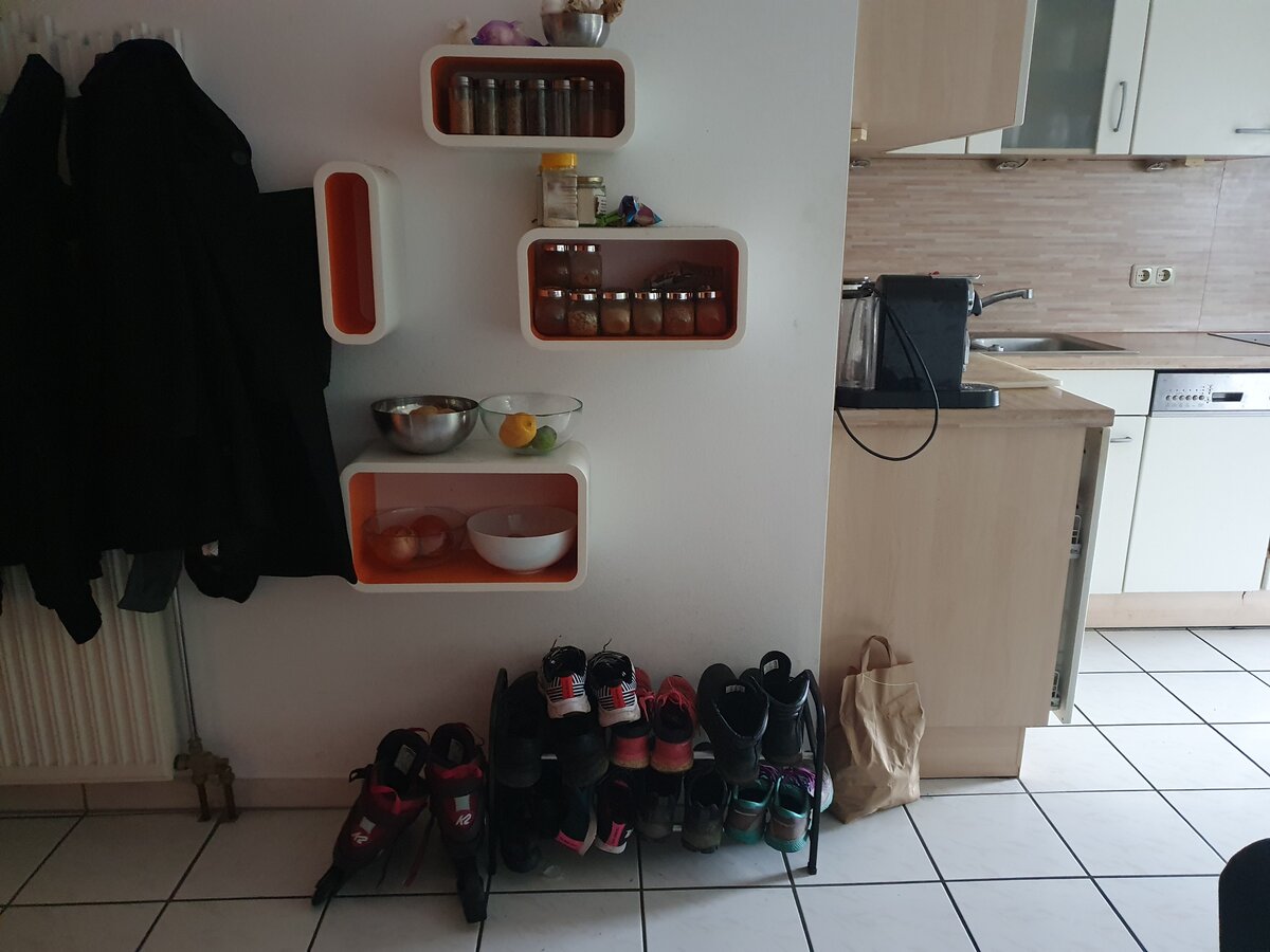

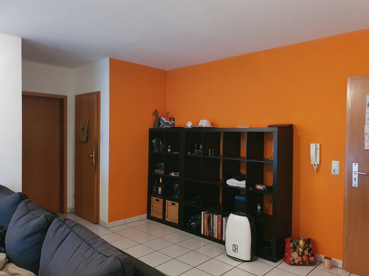

Die Idee, die Küche um die Ecke rum zu ziehen, finde ich gut.
Wie viel Platz ist an dieser Wand bis zur Heizung? Ist das da neben die Wohnungseingangstür?
Was steht an der Wand, wo vorher der Esstisch war?
Dürfen die Schränke für KS und BO nur 150 cm hoch sein?
Mir fällt auf, dass ihr so gut wie keine Arbeitsfläche habt. Da wäre ich nicht so glücklich mit.
vielen dank für deine Antwort.
ja ich wollte die Schränke nicht so hoch, da man sonst durch die Haustür auf eine hohe Wand zu läuft. Ich glaube das die hohen Schränke ansonsten sehr erschlagend wirken.
Die Heizung ist 80 Breit, somit wäre der Platz zwischen Kühlschrankrückwand 130cm.
An der Wand wo vorher der Esstisch stand, steht jetzt ein Ikea Kallax Regal. Das wird aber definitiv gegen etwas geschlossenes ausgetauscht.
Im Moment haben wir 2x45 cm Arbeitsfläche. Ich hätte dann 40cm neben dem Kochfeld und auch hinter dem Kochfeld noch Platz. Die Insel ist ca. 100cm tief und noch 45cm über der Spülmaschine.

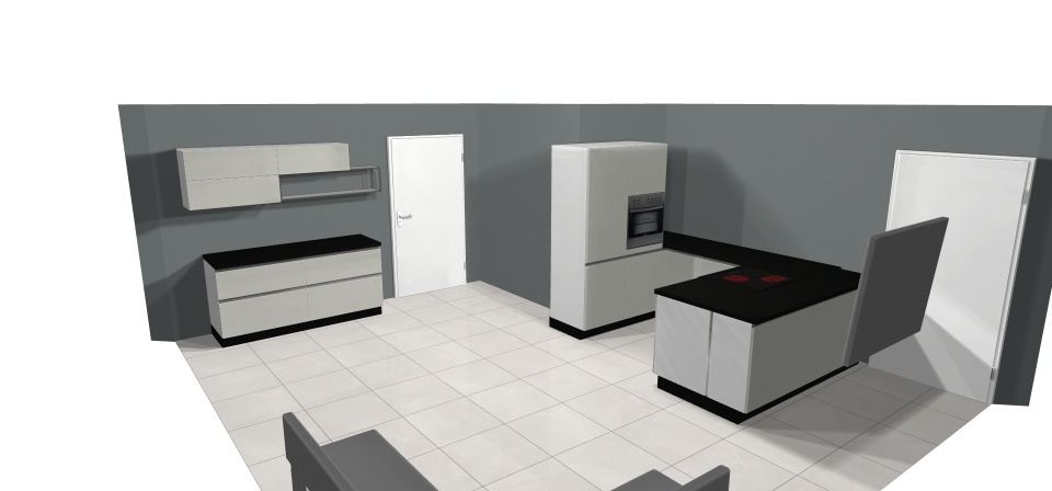

Ich könnte mir auch folgendes vorstellen, aber die Idee fand man Mann nicht so super.
Auch weil der Ofenanschluss dort hin gelegt werden muss.
Ich hätte dann einfach ein Regalbrett auf die Arbeitsblatte, bis zur Heizung hin gebaut.
Falls wir aber die Wohnung mal vermieten sollten, hat derjenige auch keine Chance auf einen Esstisch. Deswegen bevorzuge ich glaube ich eher erstes Planungsbeispiel.

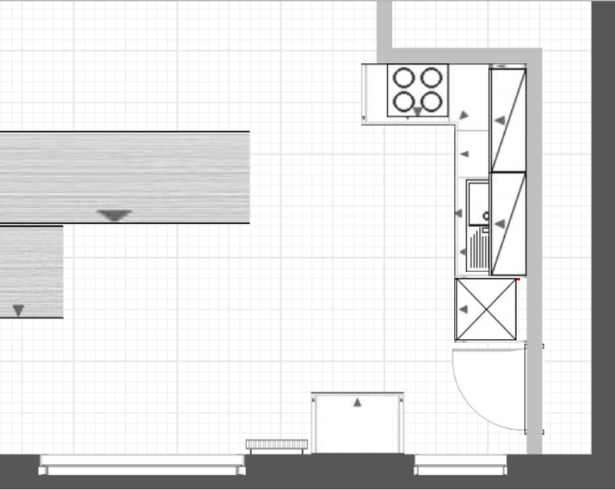

Ich habe da eine Idee, dafür bräuchte ich aber noch die genauen Positionen von Abwasser, Kalt- u. Warmwasser.
Zum Skizzieren komme ich frühestens morgen mittag.
die roten Flächen, sind die Arbeitsflächen.
Die Halbinsel wird bis außen an den Türrahmen gezogen und wird 105tief sein.
Bei unserer alten Küche hatten wir nur die beiden Flächen.
Die Bemaßungen bei dem Bild waren nur erste Ideen, die Insel wird auf jedenfall länger und tiefer. (ca. 184cm x105cm)

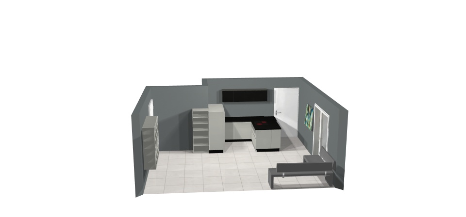

@Manolo84, ich würde den Plan von @Evelin nicht ganz außer acht lassen.
Diese zerpflückte Küche würde mir nicht gefallen.
Wie wäre es, wenn Ihr zwei Hochschränke (müssen ja nicht deckenhoch sein) in den Raum setzt:, dann US bis zur Wand und gegenüberliegend die Halbinsel.
Mir wäre diese Abgrenzung zur Wohnungseingangstür ganz recht, dann könnte man nämlich an der Rückseite der beiden HS eine Garderobe bauen für Schuhe und Mäntel usw.
Ein schmaler hoher Spiegel dazu und man geht auf sich selbst zu. ;-)
Das gibt viel Arbeitsfläche und keine toten Ecken.
An der Rückseite der Halbinsel würde ich zwei Sitzplätze planen. Ihr esst jetzt am Sofa, aber das Alter oder irgendein Zipperlein erwischt Euch mal, da wollt Ihr vielleicht mal "normal" sitzen

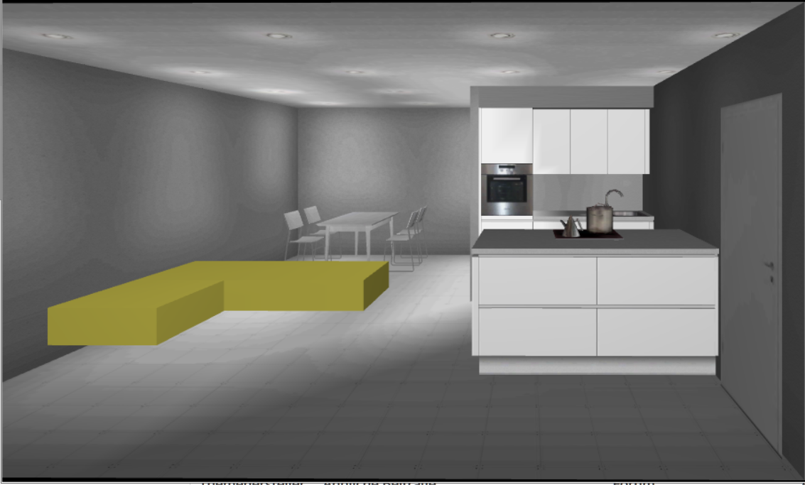

Bei der Küchenplanung hatte ich mich etwas an dieser Küche orientiert. Die Insel ist gleich groß, die untere Seite vom U ist halt 120cm statt 105cm und das Waschbecken nimmt halt auch keine Arbeitsfläche weg.
Kleine offene Küche in Küchen-Ess-Wohn-Raum ist wunderschön geworden!| Küchenplanung einer Küche von SieMatic
Das wäre jetzt die Planung mit 195cm Hochschränken.
