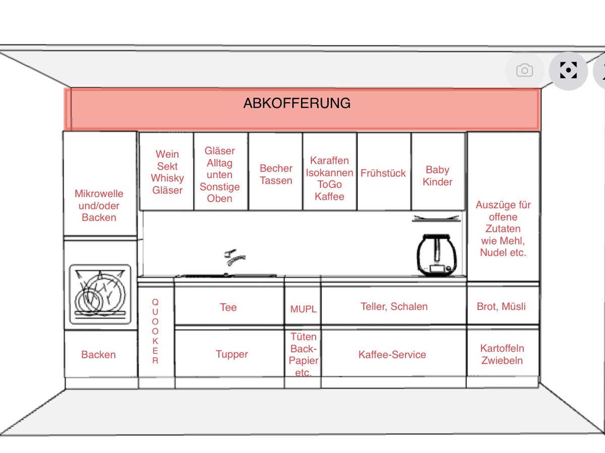

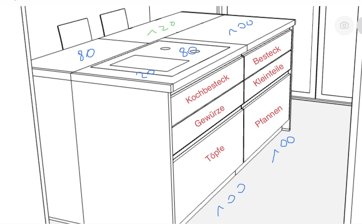

Noch ein Gedanke zur Insel. Normal würde ich sagen nur mal „den Kids zu helfen“ wäre für mich nicht Grund genug die Insel auf die nächsten 30 Jahre mit einem Bein oder einer Stütze zu verunstalten. Den Kids kann man auch von der gegenüberliegenden Seite helfen (die Insel ist ja nicht so tief) und außerdem wachsen die Kinder schnell und die Situation ändert sich. Dennoch kann ich das Argument der Beinfreiheit sehr gut nachvollziehen. Ich hatte 17 Jahre lange eine Wange, mich hat es voll gestört mit den Füßen ständig dagegen zu kommen. Daher hat meine neue Insel einen umlaufenden zurückversetzten Sockel , sodass ich an jeder Seite der Insel bequem arbeiten kann. Und das tue ich besonders gern am Kopf der Insel. Das ist bei euch auch vorstellbar. Daher finde ich es nicht verkehrt diesen Gedanken zu verfolgen und Beinfreiheit zu ermöglichen, aber eben nicht mit einer Stütze. Leider weiß ich nicht wie man es mit Hockern lösen kann. Ich habe ja eine geschlossene Insel. Vielleicht wäre es eine Option rechts und links US mit einem zurückliegenden Sockel zu machen und die Hocker in der Mitte. Aber für diese Option ist die Insel wahrscheinlich nicht lang genug. Es wird zu eng. So in der Art dachte ich nur natürlich mit schmaleren US und durchgehender Arbeitsplatte .
Bei den Hängeschränke ist irgendwie auch der Wurm drin, weil es nicht so richtig klappen will. Vielleicht ist es ein Zechen dafür diese Variante noch mal grundlegend zu überdenken. Ich persönlich würde solche hohen Hängeschränke nicht mehr einplanen, weil ich der Meinung bin, dass es deutlich modernere Beispiele gibt und ich genieße zum Beispiel auch die Kopf- und die Sichtfreiheit beim Spülen ohne die Hängeschränke vor dem Kopf zu haben. Aber es ist ja deine Küche und du hast dich in diese Optik verliebt, daher versuchen wir dich zunächst darin zu unterstützen, dass es klappt. Evelin hat es jedoch bereits in Frage gestellt, daher greife ich diesen Gedanken noch mal auf. Die Hängeschränke sind so hoch, dass da 2 Einlegeböden rein kommen. Das heißt, du hast 3 Ebenen und insgesamt knapp 10 lfd Meter Stellfläche. Weißt du schon was du dort abstellen willst? Mich würde die Stauraumplanung dafür interessieren, um bewerten zu können, ob dieser Platz in dieser Form und Menge überhaupt benötigt wird oder ob weniger Küche der Rückwand gut tun würden. Du hast immerhin noch eine Speisekammer und die Rückwände kann man sehr vielfältig und wohnlicher gestalten. Dieses Beispiel ist zwar zu designermäßig, aber so ein Zwischending mit schwarzen offenen Elementen passend zum Kühlschrank könnte ich mir schon bei euch vorstellen.

Auf der einen Seite plant ihr eine großzügie Speise, auf der anderen Seite willst du sehr hohe OS hängen, die du nie ohne Hilfe erreichen kannst. Jemand anderes plant zur Zeit auch eine Schüller Küche, ihr wurde gesagt, dass eine(1) Lifttür €300 kostet. Im Grunde bezahlst du Geld, für etwas, was du nicht brauchst, weil du eine Speise hast.

Der Thermo soll wohl auf der Wasserseite stehen. Was machst du mit dem Dampf, wenn dort OS hängen? Ich habe keinen Thermo aber andere Geräte, die Dampf erzeugen, die ziehe ich unter meine Haube.

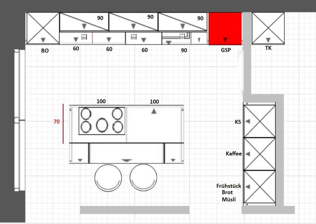

einmal würde ich mir einen simpleren TK in die Speise stellen mit Eis wenn's sein soll.
In die Nische würde ich mir eher einen Einbau KS stellen und daneben ein kaffee/tee Frühstück center planen. Jemand hat das mal sehr schön gemacht mit Schiebetüren (kein Einbaukaffee)

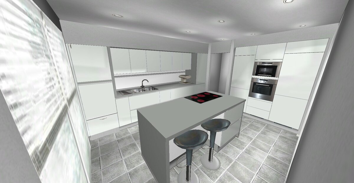

So, hier mal eine einfachere Variante
ignoriere die Farben

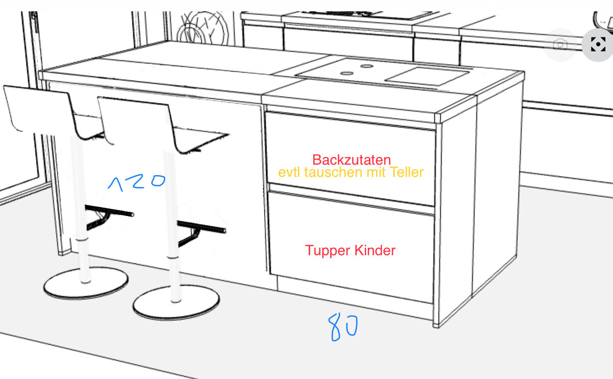

was du an der Theke machen willst, ist egal, nur keine Beine. Entweder runtergezogene AP oder am Ende jeweils ein schmaler US/Regal. Wird so viel im Ausland gemacht. Pro Thekenplatz braucht man 60cm, bei einer 2m Insel ist da mehr als ausreichend Platz.
Die US in der Insel musst du tiefer machen wegen dem Muldenlüfter (Stauraum).
Der MUPL ist breit, wegen der Optik würde ich es aber so machen.
wie gesagt, 397cm reichen wahrscheinlich für die Planung nicht ganz aus.

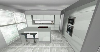

So ihr Lieben, ich hatte mir viel Zeit genommen um eure Anmerkungen noch mal zu überdenken und abzuwägen. Resultate:
  • Passepartout mit Hochschränken an der Zeile wird übernommen
    (uns gefällt, dass dadurch auch die Oberschränke harmonischer aussehen und in 3x 90 OS á 45cm Schwenktüren aufgeteilt werden können, auch ist so noch mehr Stauraum für offene Vorräte in dem HS, so zumindest meine Stauraum-Idee.)
    @Traumküchegesucht findest du es aktuell immer noch zu viel? Evtl kann man eine Orgarückwand nehmen? Ich würde auch auf 201cm HS mit kleineren 65cm OS wechseln. Deine Idee finde ich grundsätzlich nämlich gut, ich möchte aber nichts weiter offen rum stehen haben.
  • Wange an der Insel
    (auch wenn ich dies immer noch unpraktisch finde und es lieber schwebend hätte) Eure Idee mit den 40er US seitlich ist super kreativ, zentrieren möchte ich die Sitzmöglichkeit jedoch nicht - ich fühle mich mit einer Wand im Rücken deutlich wohler. Wenn es also keine andere Möglichkeit gibt wird es wohl leider die normale Wange. Hoffe ich ärgere mich dann nicht zu sehr darüber.

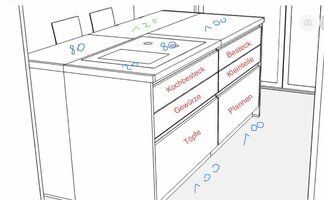

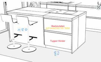

  • Vergrößerung der Sitzfläche unter der Insel auf 120cm
    (Dafür nur ein 80er US daneben) --> Danke für den Hinweis dass jeder Sitzplatz 60cm benötigt!
  • Die Idee mit dem "Frühstückscenter" fand ich sehr inspirierend, mein Mann wünscht sich "seine" Eiswürfel jedoch direkt in der Küche, und da es neben der Betonarbeitsplatte das einzige ist was er sich wünscht werde ich ihm das nicht abschlagen :-)
  • Kühl- und Gefrierschrank als Einbauvariante können wir uns durchaus auch gut vorstellen. (Da es nach wie vor ein großer Gefrierschrank mit IceMaker und Festwasseranschluss sein soll käme der Liebherr Sign3576 in Frage. Hätte hier jemand noch eine andere Idee?)
  • Was bleibt: Die wandläufige Doppelschiebetür und die Position der Geschirrspüle/Spülbecken planoben. Hier habe ich ewig hin- und her überlegt und es hat sicher auf Vorteile. Mir ist aber die Engstelle die dort entsteht zu heikel. Teller &Co stellen wir dann lieber zwei Schritte weiter ab.
Ich habe mich sogar zusätzlich im Alno -Planer versucht um alles besser zu verstehen und eine vernünftige Vorlage zum Angebote einholen zu haben, bin hier jedoch an den beiden Hochschränken in der Zeile gescheitert - ist sicher etwas unprofessionell gelöst. Vielleicht kann mir da ja jemand helfen?
Offene Fragen:
  • Das mit den Wangen zwischen den OS im Alno-Planer bekomme ich nicht hin. Alles grau eingerahmt stelle ich mir gut vor, aber das Farbkonzept ist ja auch noch nicht relevant. Gibt es da einen Trick?
  • Ich hoffe für grifflos gibt es eine Möglichkeit für die beiden gewünschten großen Kühlgeräte á 178cm Höhe. Hab mich im Forum schon versucht schlau zu lesen, hat jedoch nur ansatzweise geklappt ;-) Geht es nur mit Griffleisten? Oder ist es eher Herstellerspezifisch? (Das wäre bei Miele Standgeräten einfach da auch grifflos, gibts aber nur in silber oder schwarz.)
  • Wie würdet ihr den Vorrats-Hochschrank lösen? Hatte gehofft es gibt eine Lösung für grifflos mit unten zwei Auzügen und darüber Auszugsschubläden, scheint wohl aber nicht so zu sein. Einfache Regalbretter möchte ich ungern bei der Tiefe.
  • Was ich noch überlege ist, dass 80cm Induktionsfeld samt DAH zu zentrieren.
    Pro: Abstellfläche auf beiden Seiten für Einkäufe Kühlschrankseite und Terrassenseitig Abstellfläche für Tabletts etc. beim Essen draußen.
    Kontra: Weniger zusammenhängende Fläche zum Backen / Teig ausrollen etc worauf ich mich mit am meisten freue. Was meint ihr?
    (Muldenlüfter ist übrigens raus wg. Platz im US und Erweiterung der Inselfläche ohne das etwas irgendwo hineinfallen kann, denke auch putzfreundlicher.)
  • Backofen mit integrierter Mikrowelle oder lieber mit Dampfgarer?
    Eigentlich war ich fest der Meinung, keinen Dampfgarer zu brauchen denn das erledigt bislang der Thermomix. Aber umso mehr ich über @Evelin Anmerkungen nachdenke und in Anbetracht der OS und der Dampfentwicklung wäre es vielleicht sinniger, die "alte Stand-Mikro" über den Geschirrspüler in den HS mit Lifttür zu stecken!?
Hier erstmal die aktuellen Visualisierungen:

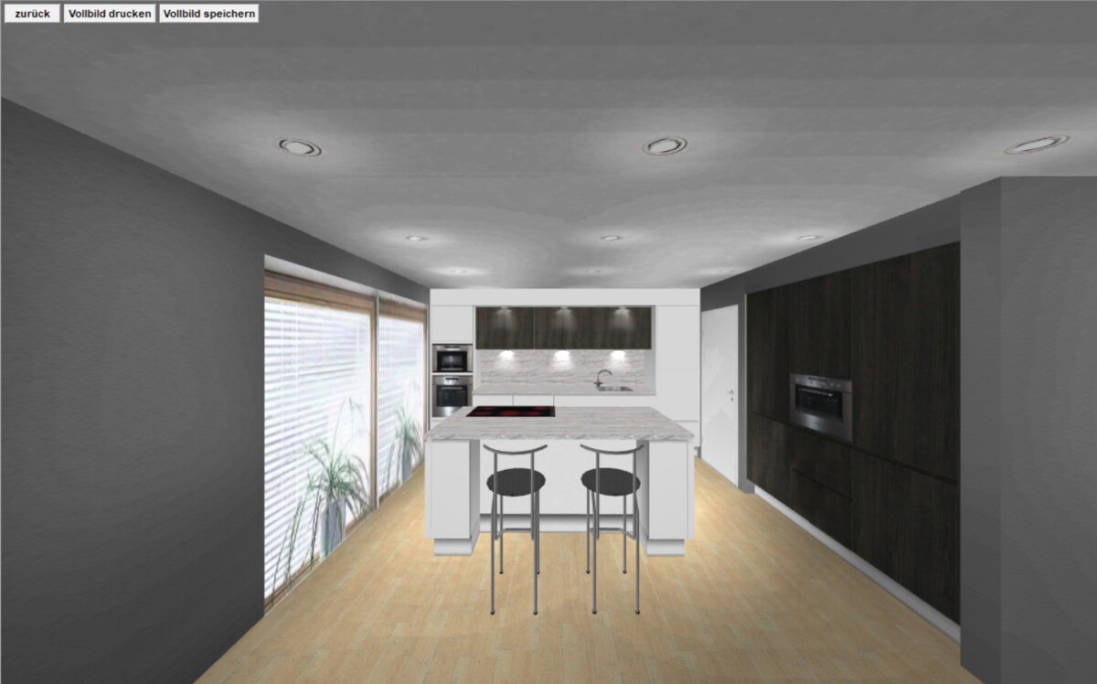

Hier noch zwei Visualisierungen aus "meinem" Programm. Unterschied: Herd-Anordnung
Das Passepartout hatte ich ja schon in #9 vorgeschlagen :-) Du hast es damals wegen fehlender Abstellfläche für die Gerätschaften abgelehnt. Ist aber nicht schlimm, manche Ideen brauchen einfach Zeit um zu reifen und wenn es 60 weitere Beiträge benötigt. War bei mir nicht anders. Ich bin Fan von dieser Küchenform und finde auch, dass sie in deinen Raum gut passt. Die Anzahl der Hängeschränke wäre jetzt passend. Ob dein Argument von damals mit der Abstellfläche noch Bestand hat, solltest du ggf. neu bewerten.
Das Kochfeld würde ich auf gar keinen Fall mittig setzen. Zum einen ist Asymmetrie nichts schlechtes. Zweitens hättest du mehr Zusammenhänge tiefe Arbeitsfläche, die du in der Zeile nicht hast. Und drittens müsste das Kochfeld nicht direkt vor den Sitzplätzen sein.
Schade finde ich, dass der GS links geblieben ist. Ich favorisiere immer noch rechts. Dieser 30er US für den Quooker ist völlig unpassend in der Zeile. Gefällt mir einfach nicht. Überlege es dir noch mal. So schlimm ist der Anblick vom Wohnzimmer nicht, wenn du den GS tauschst. Es kommt ja erst der HS, dann sicher noch Abstand zum Spülbecken von 30 cm, dann das Spülbecken 50 cm. Also erst ab ca. 150 cm, von der Speisekammer gesehen, würde man abgestelltes Geschirr oder Geräte sehen. Vielleicht prüfst du es noch mal.
