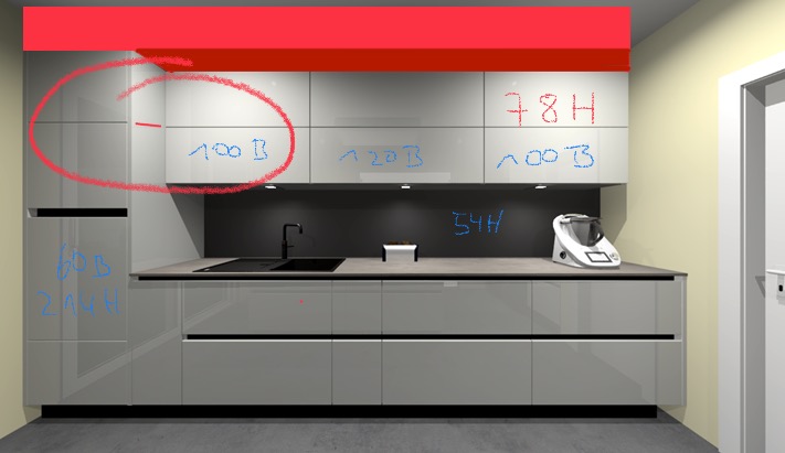

was mich gerade viel mehr umtreibt ist etwas, was ich bis dato noch garnicht auf dem schirm hatte:
wenn wir wie gewünscht übertief über der zeile abkoffern können wir keine faltlifttüren als OS verwenden. die klappe geht dann ja nicht auf. horizontale linienführung adé :-(
ich hab mich aber auch dermaßen in die optik mit der einkofferung der zeile verliebt das ich nicht mehr davon abweichen möchte.

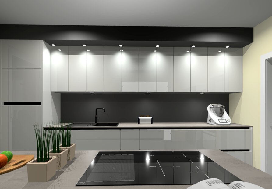

meine idee wäre, dann für die 330cm breite oberschrankzeile auf 5stk zweigeteilte 60cm + 1stk 30cm OS mit normaler drehtür zu gehen um dann wenigstens vertikal harmonisch zu bleiben?
oder wüsste jemand eine bessere lösung für mich??

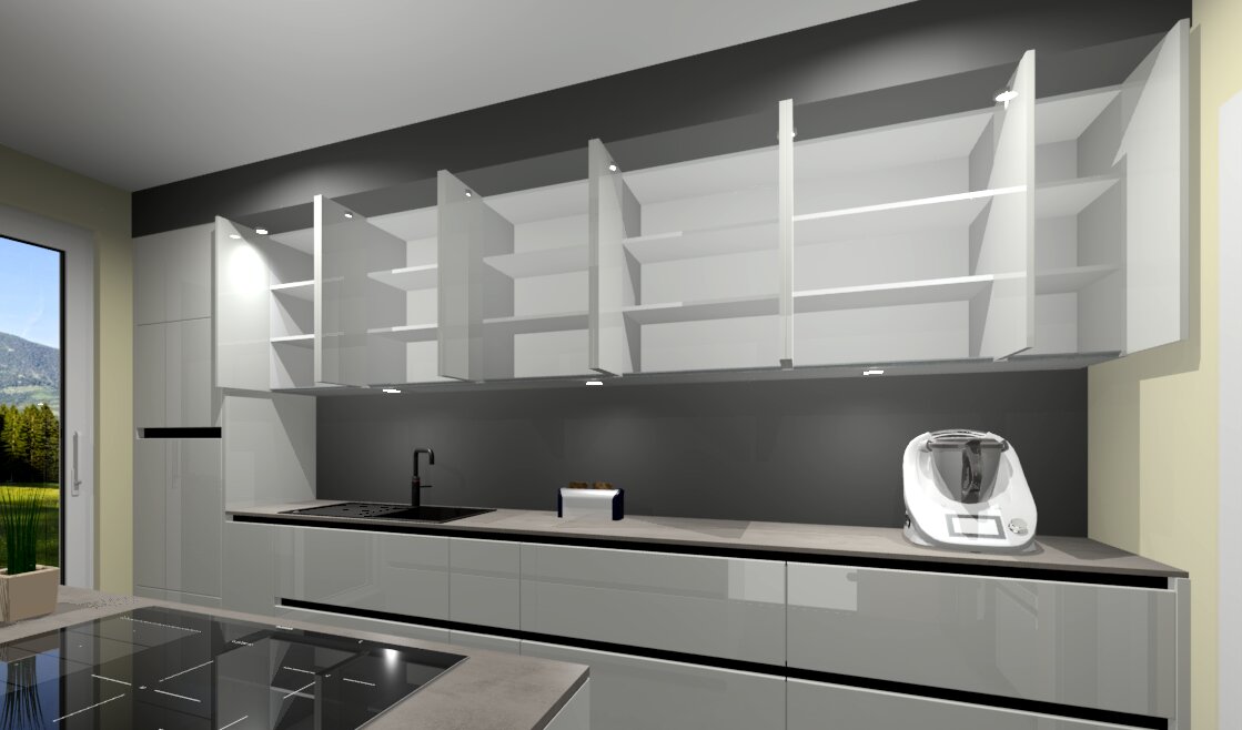

...ich kann es garnicht glauben, dass es hier nichts passendes geben soll? :-( auf den etlichen bildern die ich dazu online gefunden habe geht dass doch auch, nehmen die etwa zwei korpusse übereinander?!
der küchenberater hat mir meinen vorschlag umgesetzt, bilder anbei.
ich hoffe auf eure ideen :rose:

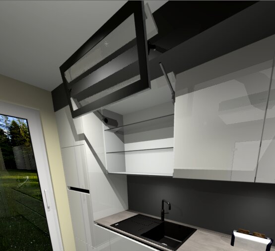

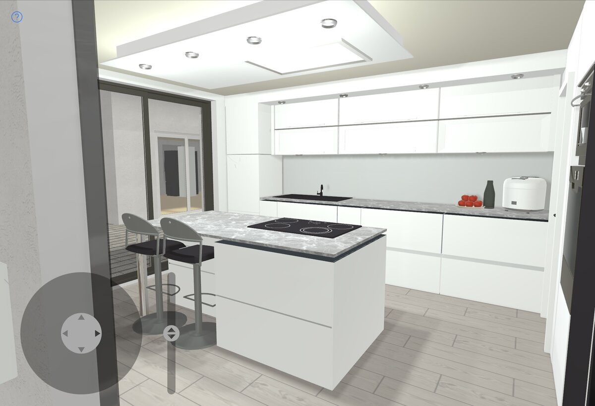

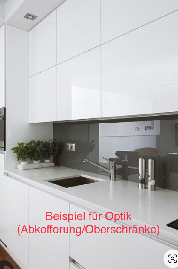

hier sind noch bilder der optik, wie wir sie bevorzugen würden inkl der überlegten metallstütze an der insel und der darstellung mit geöffneter faltlifttür, die in der übertiefen abkofferung versinken würde :(

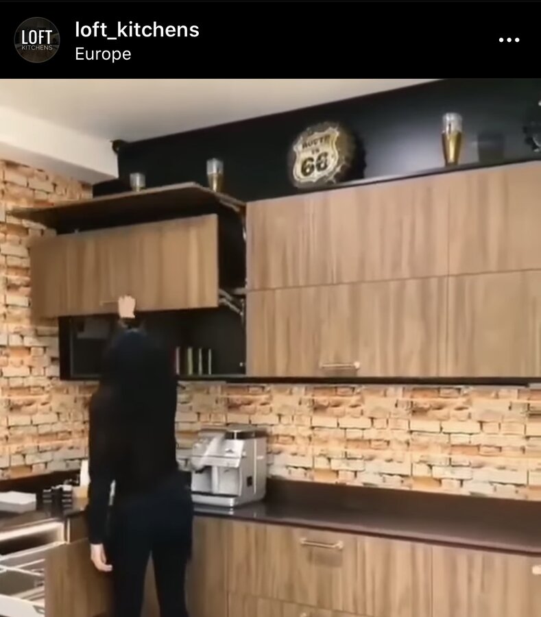

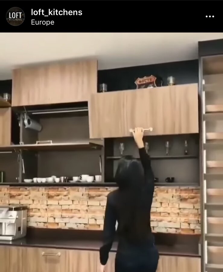

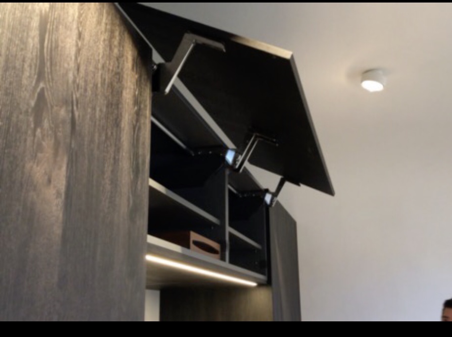

Ich habe letztens ein Video auf Instagramm gesehen mit genau solchen Hängeschränken und 3 verschiedenen Öffnungstechniken. Leider weiß ich nicht wie ich auf das Video verlinken kann, daher habe ich Screenshots gemacht. Das hier ist ähnlich wie bei dir
Sowas steht nicht mehr über
Und auch die dritte Lösung steht nicht über, ob es bequem ist, weiß ich nicht. Du siehst ja den Account von Insta. Geh da am besten selbst drauf und scrolle bis zum ersten Video. Das ist viel anschaulicher.

Das Insta-Video habe ich mir angesehen:
(bei dir bild 1) geht leider nicht weil die abkofferung über den OS eine tiefe von ~60 cm haben soll um die tiefe des Hochschranks aufzugreifen und alles dadurch „einzurahmen“.
(bei dir bild 2) könnte ich bestimmt umsetzten, aber das sind zwei korupusse übereinander, oder?! hatte gehofft ich komme mit 3 OS auszukommen. oder weiß evtl jm einen hersteller, der OS mit passenden Türen anbietet? Schüller scheint es nicht zu können.
(bei dir bild 3) ist das eine „besondere“ faltlifttür das die oben gerade bleibt? die von schüller brauchen oben drüber platz... welcher hersteller kann sowas oben gerade ohne überstand?
und zu deinem extra gemachtem video: fürchte das würde schon nicht mehr passen bei der geplanten 60cm tiefen einkofferung direkt über den OS :-(
@GA100 ja das hab ich tatsächlich schon extra „gemessen“. In der theorie komme ich ran - etwas strecken tut ja nicht weh - kommt ja aber sicher auch darauf an, welche schränke es denn exakt werden denn scheinbar gibt es ja unterschiede selbst bei faltlifttüren?! (plan oben öffnend / schräg hoch öffnend) vielleicht muss ich auch „nur“ den richtigen küchenhersteller finden? keine ahnung. die „notlösung“ mit den normalen schwenktüren würde ja prinzipiell gehen (auch ohne eventuelles strecken) aber optisch find ich es einfach nicht ganz so schön wie die horizontale linienführung auf nur 3 OS verteilt. :think:

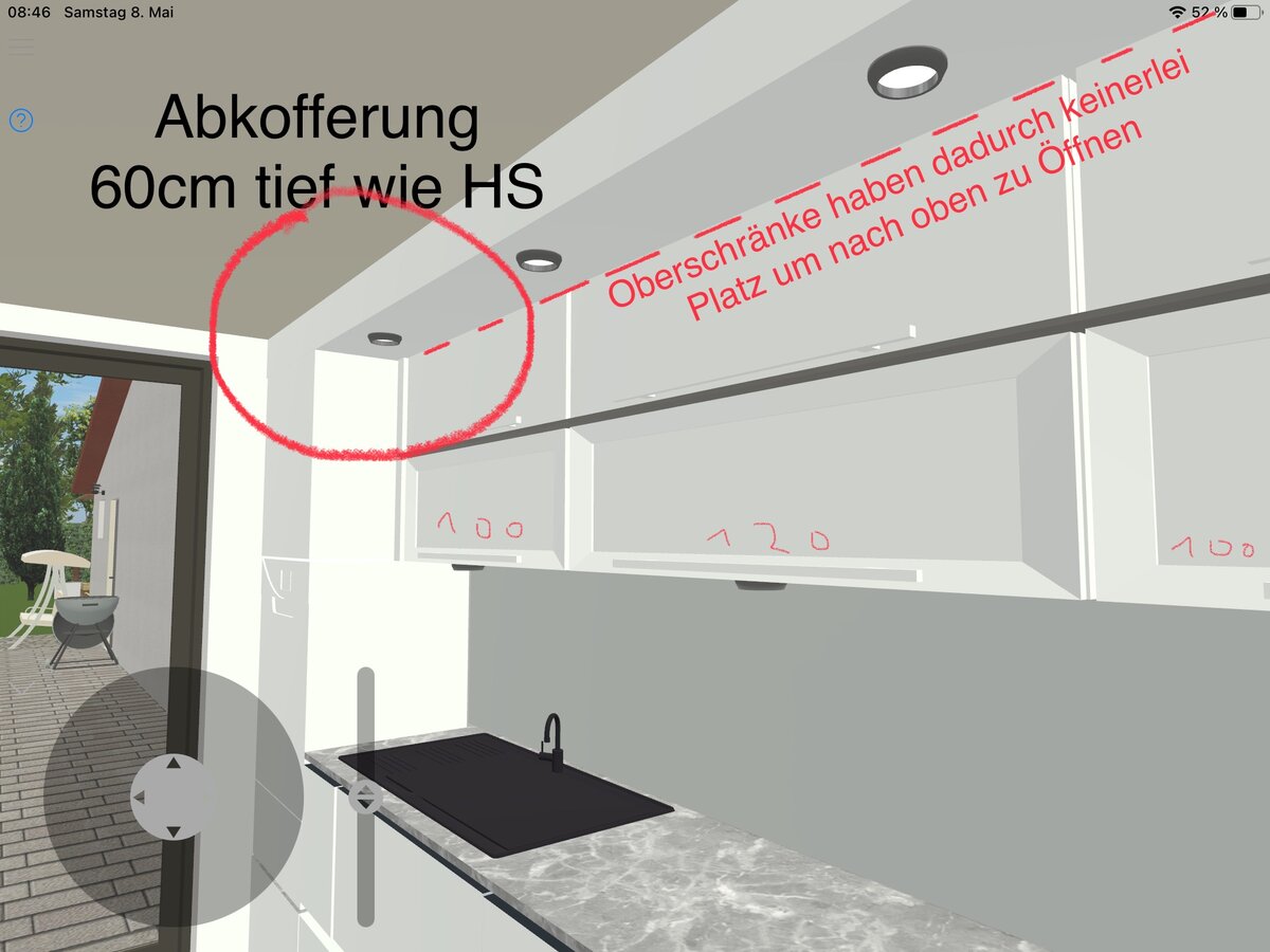

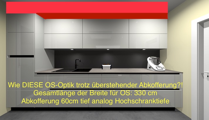

... ich habe euch noch bilder erstellt, in der hoffnung, dass man meine frage / mein dilemma vielleicht besser versteht ;-)
das rote oben auf bild 1 stellt die „übertiefe“ 60cm abkofferung dar:

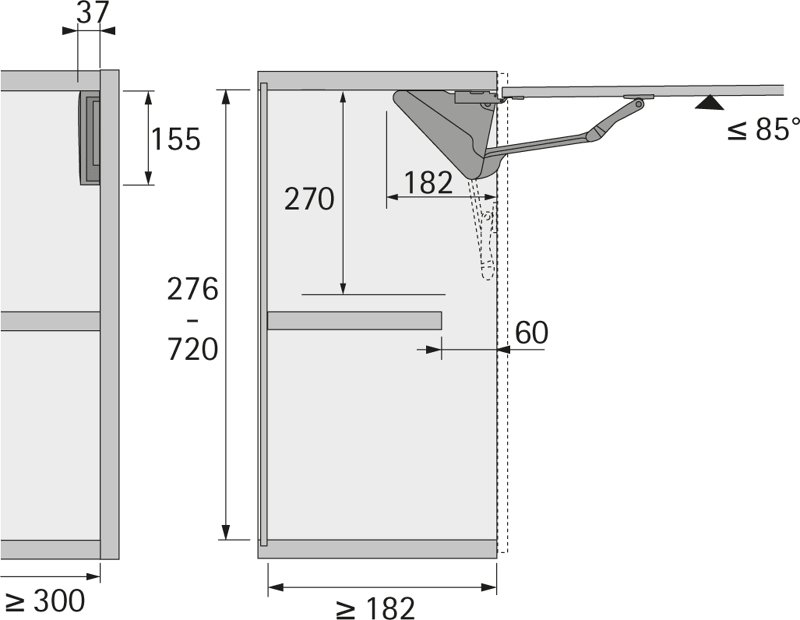

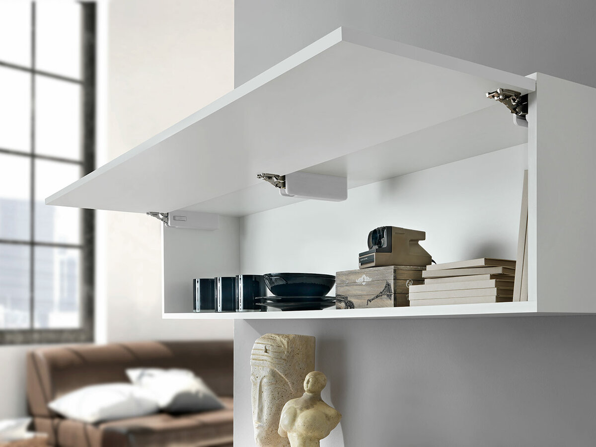

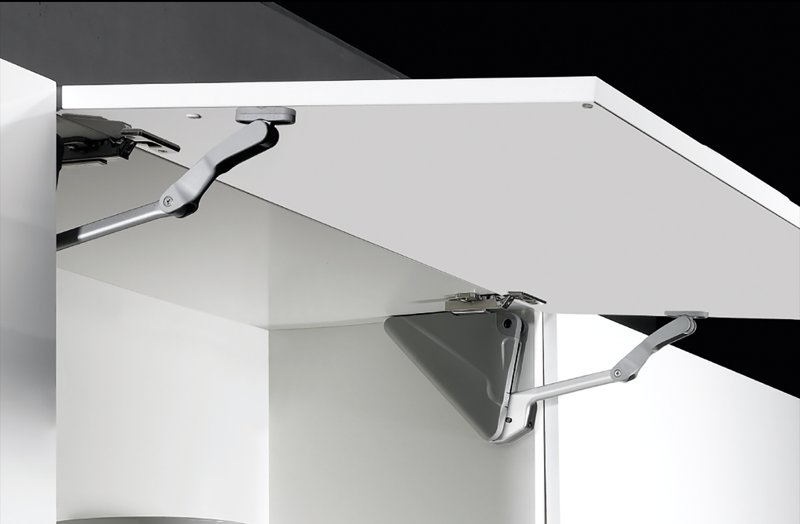

Du brauchst sowas in der Art:
Hierbei kann Front von 276 bis 720 mm gewählt werden. Das sind jetzt Beschläge von Hettich. Es gibt aber auch sicher andere.
1.709
In unsere Küche sind Beschläge von Salice verarbeitet. Auch dieser Hersteller hat Lösungen im Sortiment. Diese finde ich sogar etwas schicker, weil sie nicht so viel Platz im Schrank beanspruchen.

Ja genau sowas wäre super - wenn da nicht das Problem mit der Korpushöhe wäre... bedingt durch die Linienführung müssten wir 78er hohe OS nehmen, damit die vertikale Linie zum Aufsatzschrank über dem GS passt bei einem 214cm HS:
Hab mir die HPs der beiden Firmen für Beschläge, zzgl. Blum angesehen. Leider sind derartige Beschläge scheinbar immer nur bis max 600mm korpushöhe ausgelegt.

Wenn du Plan B in Betracht siehst, also normale Drehtüren mit vertikaler Fugenführung, kannst du vielleicht schauen, dass du nicht unbedingt 30er Türen hast wie in #41. Das sieht nicht wirklich gut aus. Schöner wären 45er Türen. Also 3 x 90er Oberschränke und 1 x 45. Das sind dann 315 cm statt 320, die du benötigst. Kann man die 5 cm irgendwie anders verplanen? Da würde ich drüber nachdenken, ob man die Aufteilung zu Gunsten der 45er Türen überdenkt. So schlecht sieht es mit Drehtüren auch nicht aus, siehe Bild. Alternativ einfach 4 x 80er Hängeschränke, dann hast du 40er Türen. Geht auch. Besser wie 30er alle Mal.
mightycat
32

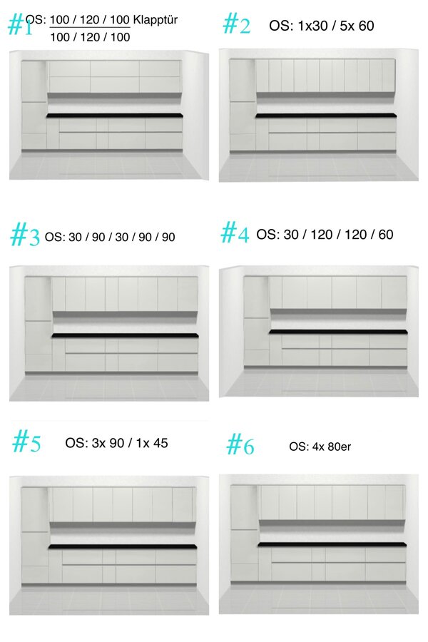

danke @Traumküchegesucht - aufgrund deiner nachricht hab ich noch mal alle oberschrank -möglichkeiten durchgespielt. bei dem 30er-plan war ich wohl zu festgefahren die linienführung der US aufzunehmen. ;-)
wir haben uns jetzt auch schon entschieden für version #4, einfach aus praktischen gründen. ich wollte euch an dem prozess aber gern teilhaben lassen:
#1 würde uns nach wie vor zwar optisch am besten gefallen, aber derart große klapptüren zu öffnen ist sicher unhandlich. Und ob zwei korpusse in der art übereinander zu montieren sinnhaft ist ist sicher auch fragwürdig ;-)
daher also version #4. vielleicht auch in der anordnung 30/60/120/120 - wird nach der stauraumplanung entschieden die ich demnächst in angriff nehme. ich werde weiter berichten. :top:
1000dank schon mal bis hierher an alle mitwirkenden! :kiss:
1.709
Normal würde ich von den 60er Türen eher abraten. Die stehen zu weit in den Raum rein. Probier es auf jeden Fall in der Ausstellung aus, bevor du dich endgültig dafür entscheidest. Obwohl es von der Linienführung von allen Varianten am rharmonischsten aussieht. Ich hab 2 Stück 60er Türen bei den HS oberhalb des BO und des GS, da geht es noch. Aber als Oberschränke in einer Reihe hätte ich sie wahrscheinlich eher nicht gewählt.
