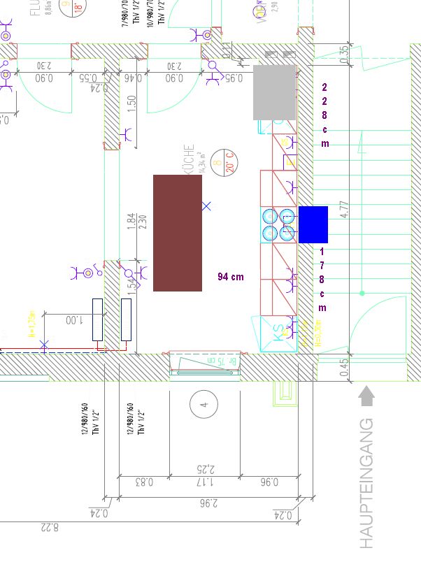

Leider fehlt die genaue Wasserposition von/bis an der rechten Wand. Es fehlt die genaue Heizungsposition an der linken Wand, Tiefe der Heizung usw. Ich würde dich bitten, diese Vorarbeiten mal zu erledigen und im Grundriss mit einzuzeichnen und neu einzustellen.
(steht ja auch im Vorspann-Hinweis ;-) )

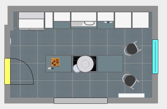

Kochinselzeile nur 60 cm tief mitten im Raum? Der Raum ist 296 cm breit, planrechts (ich beziehe mich auf den Originalgrundriss) dann 60 cm Tief, im Bereich SbS sind es eher gut 70 cm), dann Gang, dann 60 cm Kochinsel, dann Gang. Für die beiden Gänge
bleiben dann ca. 176 cm .. gleich 88 cm je Gang. Wäre die Insel mind. 90 cm tief, fände ich das noch ganz ok, aber so? Und dann eben der SbS ... der steht ungünstig, denn das Kühlteil ist ja immer rechts und das öffnet sich zur Wand hin. Man muß für alles aus dem Kühlschrank immer um die Kühlschranktür herum. Gibt es den SbS schon?

Die Insel ist Antwort auf der fehlende Arbeitsplatz. Da wir in der Raum zwei Türen haben und auch mind. 2 Hochschränke brauchen, gibt es eigentlich kaum andere Option diese Fläche zu gewinnen.
Die Abstände waren nur die erste Versuch mit der Idee - die Tür geht raus und wir können auf einmal uns eine Insel bauen. Früher kam es nicht in die Frage. Einfach zu schmal. Eigentlich haben wir mit 80 cm Insel geplant, da wäre sie auch bischen tiefer.

Na ja ... Dann rechne mal: 60+80=140 bleiben 156 cm für Gänge, zwischen Spülen und Kochfeldzeile sollte es schon so 90 bis 95 cm, dann bleiben 61 bis 66 cm planlinks der Insel und da ist links noch die Heizung.
Wasseranschluß ist ja auch auf deinem PDF-Plan nicht vermaßt, man konnte aber wohl die Objekte anklickern. Befindet sich also der Wasseranschluß in dem Bereich der Wand, der rechts blau markiert ist? Also nach planunten ca. 178 cm und nach planoben ca. 228 cm?

Die Insel habe ich mal als braunen Block in den Raum gestellt.
Wie würde Strom dorthin kommen?

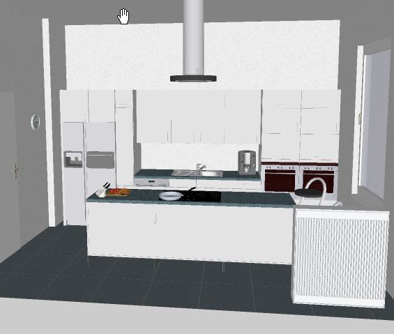

Da die rechte Wand die einzige ist, die wirklich "bebaut" werden kann, soll hier natürlich so viel wie möglich unterkommen, meine idee ist da eine gewisse Symmetrie, auf der einen Seite 90cm Kühlschrank + 30cm Hochschrank und auf der anderen Seite 2x 60cm Hochschrank, um mindestens einen 60 cm Ofen und einen 45cm DGC unterzubringen, ebentuell noch Mikrowelle & Wärmeschublade.
Dazwischen dann Arbeitsplatte mit Spüle.
Der SbS am oberen Ende ist vielleicht nicht unbedingt ideal, aber wenn man bedenkt, dass die rechte Tür recht weit ausschwenkt, ist es auf der anderen Seite auch nicht unbedingt ideal.
Aber meine Frau hat sich so ein Stück recht fest in den Kopf gesetzt ;-)
Allerdings finde ich es ganz ok, wenn man vor dem geöffneten Kühlschrank steht und die Dinge, die man braucht, gleich rechts auf die Insel stellen kann. (Gleiches gilt dann entsprechend für die andere Seite mit den Öfen, hier tendiere ich auch zu einer Tür mit Rechtsanschlag für den großen)
Die Insel sollte sogar noch länger sein, so dass links und rechts vom Kochfeld genug Arbeitsfläche da ist, mir schwebt da so 250cm vor (3x90cm). Klar, der Abstand zwischen Zeile und Insel ist der Knackpunkt, aber hier würde ich sogar noch etwas heruntergehen. Eventuell können die "Flügel" links und rechts der Kochstelle auch wieder etwas schmaler werden, um mehr Platz zum Durchgang zu bieten.
Da wir den Boden auf jeden Fall neu machen werden (da liegen momentan recht billige weiße Fliesen) kann in dem Zug auch die Stromversorgung zur Insel platziert werden.

Die Insel so in der Form halte ich für nicht gut. Stellt euch mal Kartons in entsprechender Größe mit passenden Abständen in den Raum.

Die Laibung ist 30 cm tief. Und ja, wir haben seit zwei Tagen aus allen verfügbaren Stühlen + Bettlaken ein Mockup der Insel aufgebaut, um ein Raumgefühl zu bekommen. Ist natürlich ungewohnt, aber ich kann mir das so eigentlich ganz gut vorstellen.
Wir hatten uns auch diverse andere Layouts ausgedacht, aber so wirklich das zündende war da bisher noch nicht dabei, bin gepannt auf neue Ideen, Danke!

Wir habens zunächst mal mit dem absoluten Minimum versucht, 80cm, oben und unten ca 120 cm Abstand.
