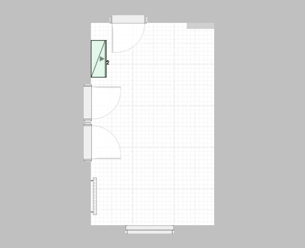

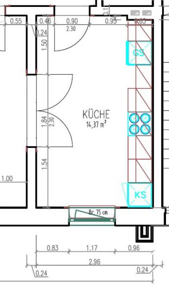

Hallo Liebe Experte,
WIe schon in andere Thread erwähnt https://www.kuechen-forum.de/forum/...kuechenplanung.52/14074-anfaenger-fragen.html sind wir ganz am Anfang vom Weg zu unsere Traumküche.
Da wir nicht viel Ahnung haben und erste Angebote erst abholen wollen, bin ich gespannt auf eure Ideen.

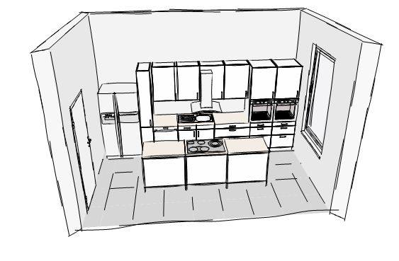

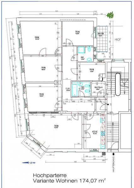

Zum Einplanen eignet sich leider nur eine Wand, die ist 4,88 m lang. Auf andere Seite befinden sich breite Tür. Da wo auf dem Plan die Ausmessung 1,54 steht befindet sich 90 cm breite und 122 cm hohe Heizung. Auf der andere Seite der Tür befindet sich eine Vitrine - siehe das angehängte Bild - die mein Mann unbedingt behalten will.

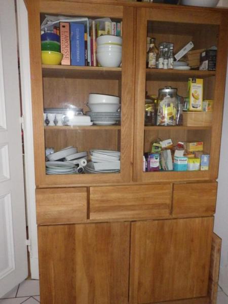

Dazu dass der Holzvitrine zu andere Elemente passt, dachten wir an eine weiße, schlichte moderne Küche. Das Boden Belegung ist auch noch unentschieden, ich tendiere zu grauen Farbe (Stein, Fliesen), mein mann zu moderne Gummi-Laminat. Ich kenne jetzt die Name nicht, aber es ist so spezielle Kunststoff, die nassabweichend und strapazierfähig ist.
Unter dem Fenster soll ein kleines Tisch stehen (für 2 Personen).
Ich hätte sehr gern ein Dampfgarer, aber dafür reicht wahrscheinlich der Platz nicht :(
Da es nur eine Wand zum bebauen ist, wollen wir es ein bischen hoher bauen und der Platz zu Decke bischen nutzen. Wir haben es sonst auch in andere Räumen und mit einer Leiter und weniger benutzten Gegenständen passt es schon gut.
Ich bin dankbar für alle Ideen. Wie gesagt wir sind ganz am Anfang. Wir wissen noch nicht welche Hersteller, welche Art von Oberfläche etc. Es ist uns wichtig, dass es pflegeleicht und von hohen Qualität ist.

Schöne Vorstellung mit einem leserlichen Grundriss.
Vielleicht könntest du dir den aktuellen Alno-Planer bei
herunterladen und mitschubsen.
Möchtet ihr wirklich die Seiten- und Oberschränke in 350 cm ausführen? Aber ob dies wirklich sinnvoll ist, werden die Planungen ergeben.
Ich wünsche dir viel Freude an uns!;-) (Wir sind nicht immer bequem)
Edit: Warum eine Einbaumikrowelle, wenn es eine normale hinter einem Klappfach genauso tut und wesentlich preiswerter und leichter auszutauschen ist?

Danke für das Antwort. Ich versuche es noch mit ALNO Planer, Heute auf der schnelle hat es mit meine WIndows 7 (64) leider nicht geklappt. Vielleicht finde ich noch Zeit am WE oder dann während Weinachten.
Zu dem hohen Bebauung haben wir uns überlegt zusätzlich zu normalen Oberschrank , eine zusätzliche Ebene zu bauen. Die Bekannten haben letztens sowas ähnliches von Schmidt eingebaut und uns erwartet noch ein Besuch um es optisch zu begutachten. Dann wird auch entschieden, ob es Sinn macht. Die wohnen auch in Altbau also es soll uns gute Vorstellung über diese Lösung geben.

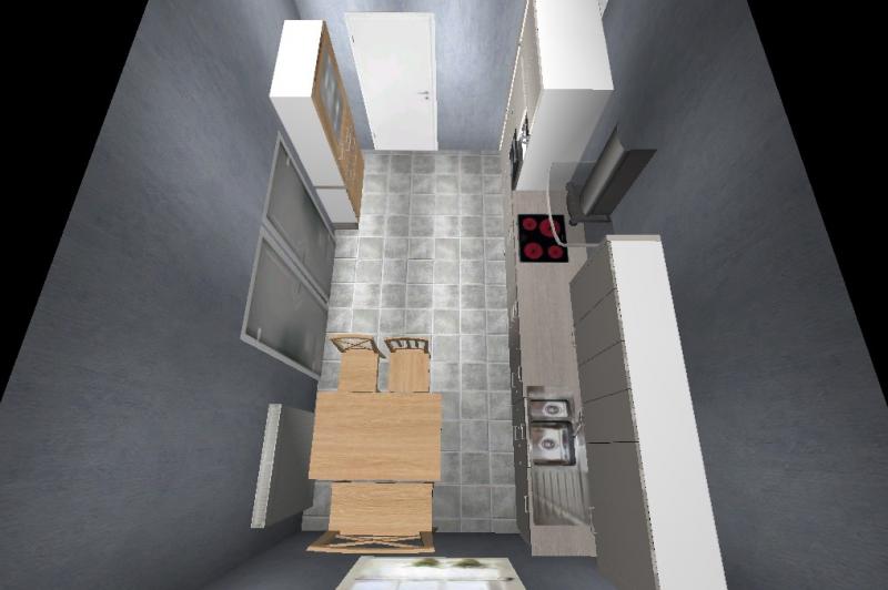

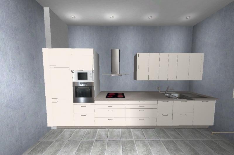

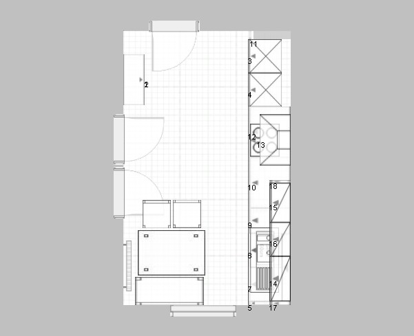

Ich habe einmal geschoben - da ich bei den Geräten nicht mithalten kann. Den Heizkörpfer habe ich einmal als gegeben angenommen. Welche Seite der Doppeltür benutzt ihr oder steht sie immer offen?
Ich habe die Zeile in Übertiefe 75 cm geplant und die HS entsprechend vorgezogen auch wegen des Mauervorsprungs.
Beginnende planunten links:
Blende
SpüMa
60er Spüle 3-3 - warum 1,5 Becken mit Abtropffläche? Ihr habt doch eine SpüMa
45er Müll unter der Arbeitsfläche 3-3, untendrunter für Höheres, z.B. Ölflaschen
90er Auszug 1-1-2-2
100er Auszug 1-1-2-2 - 60er Kochfeld rechtsbündig gesetzt
BO mit Mikrowellenfach
Kühli
Blende

@Mela: VIelen Dank für die erste Vorstellung wie konnte es aussehen. Das Problem hier ist, dass die Wasser ist genau an der andere Seite angeschlossen. Also da wo jetztz sich die Induktionsplatte befindet. Jetzt steht die Kühlschrank direkt unter dem Fenster. Und ich finde es eigentlich auch praktisch.
Zu dem Dopell-Tür: Wir benutzen nur eine Seite, die wo die Vitrine steht. Die andere Seite ist fest zugemacht und wird eigentlich nie geöffnet.
Jetzt haben wir ein kleines rundes Tisch. Ich dachte auch an sowas, da es bei diesen schrecklichen Heizung sich irgendwie besser stellen lässt und man kann noch freilich an Fenster kommen.
Aber nochmal vielen Dank für tolle Plannung. Ich habe Heute wieder probiert Alno Planner zu installieren aber trotz allen Tips aus dem Forum kriege ich immer noch Memory Error. Könnt ihr vielleicht ein anderes Planner empfehlen. Außer natürlich google sketch mit dem ich irgendwie nicht klar komme.

Es wäre kein Problem das Kochfeld mit der Spüle zu tauschen. Anscheinend habe ich deinen Eröffnungsthread nicht genau genug gelesen.
Sorry :(
