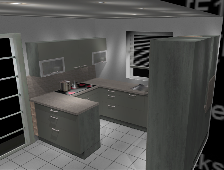

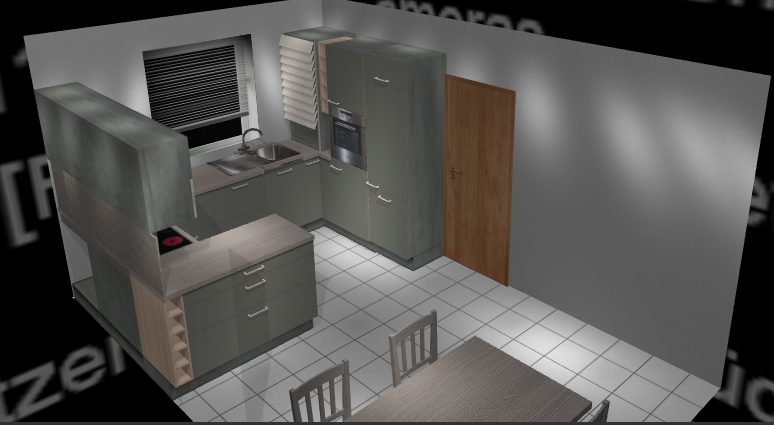

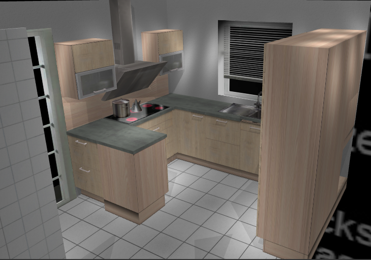

auch wir stehen vor der großen Herausforderung neue Küche und würde uns über Feedback dazu freuen.
Hauptziele:
Was stört an der alten Küche?
  • Design
  • keine Schubladen
  • Ecke hinten rechts verdreckt und ist schlecht erreichbar, durch die eingerückten Hochschränke schlecht zu erreichen
  • Arbeitsfläche unzureichend bzw. voll gestellt
Problemstellen, teilweise ungelöst
  • bei Kühl/Gefrierkombi mit 3 Gefrierfächer +0Grad sind die normalen Kühlbereiche schlecht für meine Frau erreichbar → getrennte Gefrier- und Kühlschrank mit entsprechend Platzeinschränkung derzeit geplant
  • Variante 80x80 Drehschrank + 2x 60er Hochschränke verdecken den Lichtschalter –> Funkschalter zum Aufkleben auf den Schrank, Steckdose entfällt, Thematik tote Ecke vs. Drehschrank ist mir bekannt, mir fehlt jedoch ein sinnvolles Nutzungsszenario für einen gewonnen Platz durch eine tote Ecke.
  • Ecke hinten rechts momentan mit 60er Jalousienenschrank, die fehlenden 10cm durch Blende oder bei der Variante mit Drehschrank die 20cm mit Regal ausgefüllt.
  • Tiefe des Jalousieschrankes nur 43cm, ziemlich knapp falls Kaffemachine etc. da verschwinden soll
Wir haben momentan zwei Angebote vorliegen, die nicht wesentlich auseinander liegen. (13K vs. 14k), ein Küchenstudio mit Systema (Schüller ) und ein Möbelhaus mit Nobilia . Beide mit normale Arbeitsplatte mit Front Lack seidengrau matt. Unterschiede in den Entwürfen sind noch vorhanden, die möchten wir für die Entscheidungsphase auf unseren endgültigen Wunsch noch vereinheitlichen.
Nebenfragen:
  • Hinsichtlich Arbeitshöhe sind wir noch unentschlossen. Hauptnutzer ist Frau, im Küchenstudio war 92cm ok, ein Kochtest für ein praxisnahen Eindruck war das weniger. Würdet Ihr von 92 eher abraten?
  • Kennt jemand eine grobe Grössenordnung, wie sich eine Arbeitshöhe 86 vs. 92 auf den Preis auswirkt?
  • Qualitätsunterschied Schüller vs. Nobila, kann man diesen ignorieren oder sollte man dies als Punkt für Schüller werten ?
Küchenplan habe ich mit ALNO Version 16d erstellt, ich habe schon selbst bemerkt, dass dies nicht kompatibel zu 17b ist. Falls notwendig zeichne ich das nochmal nach.
Herdanschluss, Abluft und Wasseranschluss sind direkt am Kochfeld bzw. Spüle.
Besten Dank schonmal im Vorraus
Davon Kinder?: 2
Körpergrössen aller Hauptbenutzer (wegen Arbeitshöhe) in cm: 157 (Hauptnutzer) und 187
Brüstungshöhe des Fensters (in cm): 120
Fensterhöhe (in cm): 110
Raumhöhe in cm: 260
Heizung: Fussbodenheizung
Kühlgerät Größe: bis 122 cm Höhe
Ausführung Tiefkühl (TK)-Gerät: Eigenständiges Gerät bis 88 cm Höhe
fast immer für alle Mahlzeiten
Welche Arbeitshöhe ist angedacht (in cm)?: 92 oder 86
Was steht auf der Arbeitsplatte oder soll dort stehen?: Kaffeevollautomat, Wasserkocher, Messerblock
Welche weiteren Küchenmaschinen müssen in der Küche untergebracht werden?: Toaster, Pürierstab, Eierkocher
Welchen Stauraum gibt es sonst noch?: Speisekammer
Wird alleine gekocht? Oder auch gemeinsam? Mit und für Gäste?: alleine und ab und zu mit Kinder
Was stört an der bisherigen Küche und was soll die neue Küche unbedingt können? Warum?: siehe Oben
Welche Mülltrennung soll in der Küche vorgehalten werden?: Gelber Sack Müll, Restmüll
Steht schon ein Küchenhersteller fest oder wird bevorzugt?: nein, Planung mit Systema bzw. Nobilia vorhanden
Steht schon ein Gerätehersteller fest oder wird bevorzugt?: BSH , offen falls sinnvoll

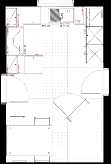

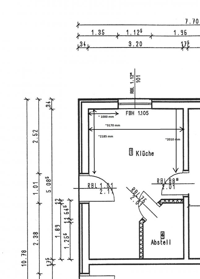

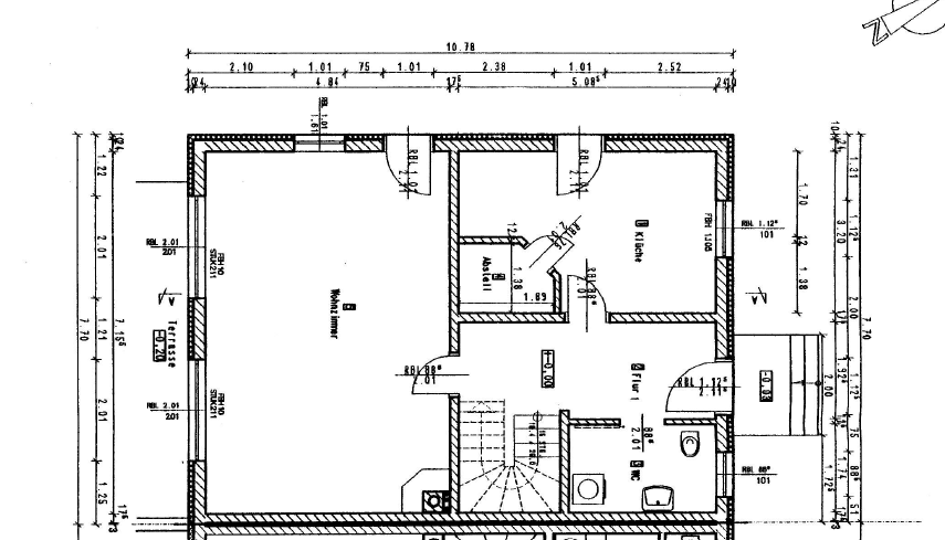

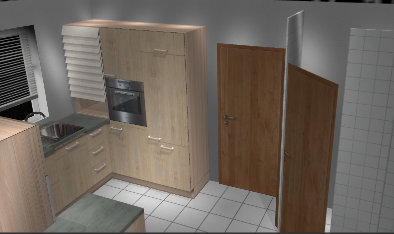

Vorschlag B als separate Antwort:

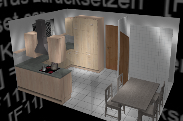

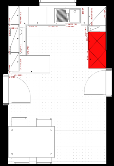

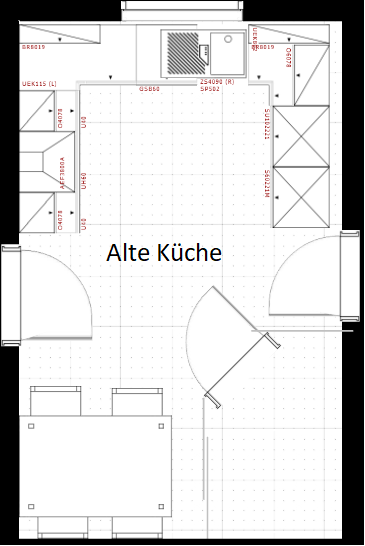

Und nun nochmal den abzulösenden Ausgangspunkt:

Hallo @AlexNeu, und herzlich willkommen im küchenforum!
Mehr Arbeitsfläche ist aber mit der "Neuplanung" nicht geworden. Muss es unbedingt ein U bleiben?
Bez. Arbeitshöhe : 92 erscheint mir etwas zu hoch für die 1,57 große Person zu sein. Hier ein paar Faustregeln zur Bestimmung der optimalen Arbeitshöhe. Je nach Ergebnis entscheidet sich, ob 5er oder 6er Raster. Einfach bestimmen und hier posten:

Wie groß ist denn der vorhandene Tisch?
Gönnst du uns noch Bitte einen Gesamt Etagengrundriss, damit man die Wege besser nachvollziehen kann. Gibt es weiteren Essplatz?

Der Esstisch in der gezeichneten Größe passt da aber nicht hin.
Hallo russini,
der Tisch ist 80x125 + 4 Stühle, eventuell ist die Wand nicht genau eingezeichnet. Ein Grundriss des gesamten Erdgeschosses habe ich mit oben eingefügt. Für die grösseren Events haben wir im WZ noch einen großen Esstisch, im normalen Alltag eher weniger genutzt.

Hallo Alex,
eine Alternative zum U seh ich hier leider auch nicht. Die Frage ist ob mit Stummel oder ohne.
Würde euch reichen statt Standmikrowelle ein Backofen mit Mikrowellenfunktion zu haben? Dann könnte man den Geschirrspüler unter dem Backofen planen.
Hallo Alex,
Hallo russini,
danke für den Vorschlag, lange darüber nachgedacht aber mit dem Tausch Mülleimer gegen Geschirrspüler werden wir nicht richtig glücklich. Die Spüle inkl. Anschlüsse kostet bei dem 80er Schrank viel Stauraum. Durch die aktuell vorgesehene Trennung Kühl- und Gefrierschrank ist der Platz unter dem Backofen schon belegt. Mikrowelle ist nicht entscheidungsrelevant, da sind wir flexibel, entweder ein kleineres Standmodell oder langfristig was mit integrierter Mikrowelle . Den Backofen planen wir momentan als einziges mit in die neue Küche zu "retten", da vor kurzem erst ausgetauscht.
Wir haben schon überlegt den Gefrierschrank gleich mit in den Abstellraum zu verfrachten, besser wäre natürlich eine grösse Kombi mit 3xFrost + 0Grad Fach mit erreichbaren Kühlfächer für kleine Leute, die Physik lässt sich leider nicht überlisten.
Für die Höhe werden wir doch auf 86cm gehen, "Aufmass" und Feedback von einem bekannten Paar mit ähnlichen Höhenunterschied ergab dann doch die Tendenz zu der kleineren Grösse. Vielleicht wirkt sich dies für uns ja auch positiv auf den Preis aus :-).
Gruss Alex
@AlexNeu .. in Russinis Variante:
1502788807097-jpg.249380
könnte der TK-Schrank aber in die Halbinsel und dort quasi der 60er Schrank sein.
Und das wirklich einfach mit toter Ecke und den 2 Hochschränken. Das entspannt auch die Eingangssituation etwas. Denn 201 cm sind für 200 cm Schrank (80er Rondell plus 120 cm Hochschrank ) auch kein toller Plan.
An der planlinken Seite würde ich fürs Kochfeld auch nur mit 80 cm planen, denn tote Ecke und angedockte Halbinsel verbrauchen ca. 130 cm.
