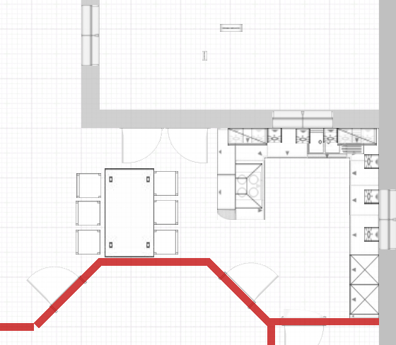

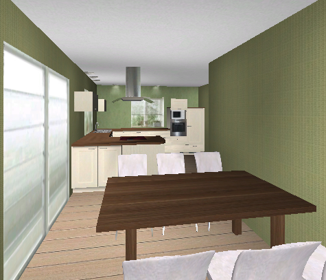

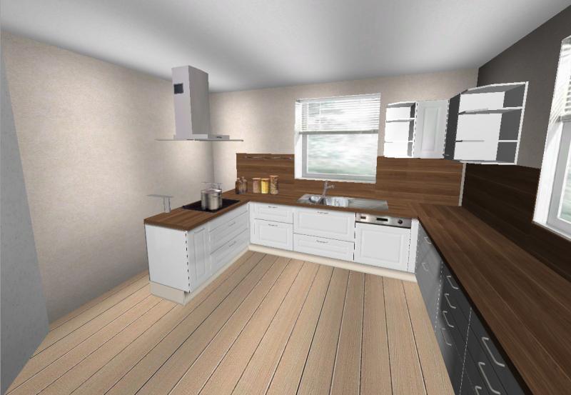

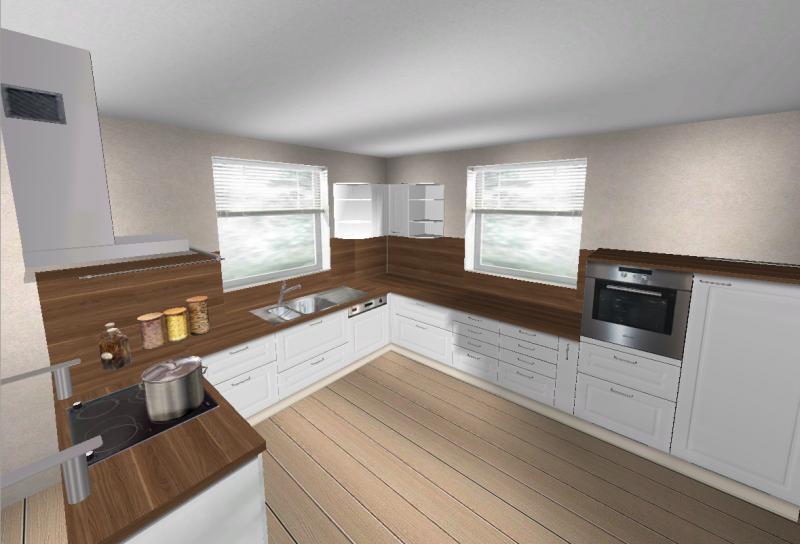

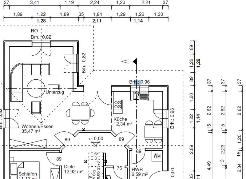

über Tante Google bin ich auf dieses tolle Forum gestossen :clap: . Wir planen also einen Neubau mit offener Küche.
Unsere ersten Ideen haben wir mit dem Alno Planer mal umgesetzt.
Meine Frau ist 168cm und ich 178cm gross. Unsere beiden Kinder sind 3 und 11 Jahre. Wir möchten soweit wie möglich ohne Hängeschränke auskommen. Neben der Küche gibt es noch einen HWR Raum in dem die Gefriertruhe und Getränkevorräte unterkommen.

Hallo Molly
das sieht doch schon recht vollständig aus. Wir haben da seit neuestem noch einen erweiterten Fragenkatalog ... wäre schön, wenn die Fragen auch noch beantwortet werden.
Tote Ecken ist ja schon gut beachtet ;-)
Das Kochfeld sollte bei einer Halbinsel aber 90 cm Arbeitsplattentiefe spendiert bekommen. Ihr habt da noch einen Tresen angedeutet ... ragt der nicht in den Öffnungsradius von den Terrassentüren? Und, der Esstisch ist gleich daneben?
Warum keine Abluft, warum nur Umluft?
Kann bei den Fenstern noch geschoben werden oder stehen die Positionen fest?
Bei Angeboten solltet ihr euer Augenmerk auch auf das Frontmaterial setzen. KEINE Folie, dafür Lack oder robusten Schichtstoff .
Der Hängeschrank in der Ecke ist nicht besonders effektiv und mit den Regalen rechts und links auch nicht unbedingt günstig. Was wollt ihr da unterbringen?
--> Korpushöhen - Rastermaße - Auszugs-Innenmaße - Stauraumplanung

So nun noch zu deinen weiteren Fragen:
Der Einwand mit der Theke ist natürlich richtig korrekt und der Tisch ist wirklich nicht weit weg.
Die Fenster stehen soweit fest. Falls ihr noch schlagende Argumente habt kann ich aber noch nachfragen um sie zu verschieben.
Die Abzugshaube müsste auch als Abzug realisiert werden können. Dort fehlte mir die Auswahl - noch offen.
Der Hängeschrank dort gefällt mir auch nicht sonderlich - eher eine Verlegenheitslösung. Gedacht war er für Gläser, wobei es für die Kinder dort eher unpraktisch ist.

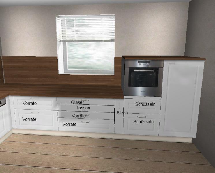

Meine Stauraumplanung habe ich mal durchgeführt und daraufhin auch drei Schränke geändert.

AW: offene Küche im Neubau
Hallo Molly
Der Abfall so unter der Spüle klappt aber nicht ;-) .. wo denkst Du ist das Becken und die Abflüsse?
Die oberste Schublade ist immer etwas flacher, von der nutzbaren Innenhöhe her, wie die übrigen Fächer ... von daher dürfte das mit Gläser dort nicht klappen... hab ja schon Mühe Gewürzdosen unterzubringen :rolleyes:
Warum plant ihr mit den niedrigen (5-rastrigen) Korpen? Versucht ab einer APL-Höhe von 91 auf die hohen Korpen zu gehen, da habt ihr mehr Stauraum.
Bei den Landhausküchen unbedingt drauf achten, dass ihr Lack wählt - keine Folie (sonst such mal Folienfront im Forum).
Kochfeld: entweder auf die Zeile verlegen, oder dahinter ein Mäuerchen oder mind. 30cm Platte - alles andere ist zwischen gefährlich und unpraktisch.
Gläser werden in einer obersten Schublade vermutlich nicht passen. Dort ist wg. der Traverse in aller Regel ca. 2 cm weniger Höhe als in der zweiten Schublade. In Korpushöhen - Rastermaße - Auszugs-Innenmaße - Stauraumplanung habe ich diesbezüglich mal meine Schüller Creativ Küche vermessen. Hier mal, was ich meine:
full
Unter dem Kochfeld sollte man auf jeden Fall eine Schublade einkalkulieren für Kochbesteck --> Induktion und Schublade und
full
Reicht dir eine 60er Schublade für Besteck?
Was ist mit Küchenhelfern, Vorlagebesteck usw.
Ich schlage daher vor, die Planung 6-rasterig auszurichten und Korpushöhe von mind. 78 cm zu planen. Deshalb im obigen Link mal nach entsprechenden Herstellern suchen.
Im Arbeitsbereich (Kochfeld bis Spüle) sollten eher Schüsseln, Bretter etc. sein, die man für die Vorbereitung braucht. Teller und Besteck dann eher dort, wo auch eine zweite Person rankommt, wenn der Koch in der Endphase ist.

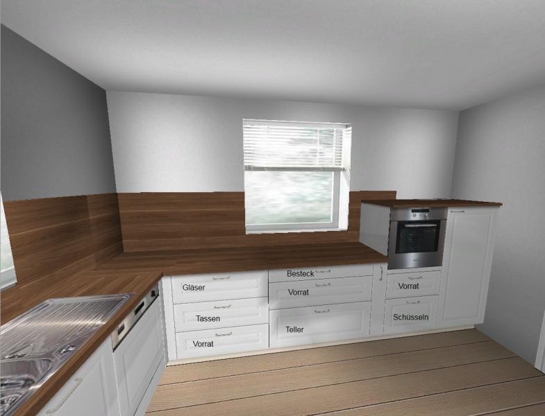

vielen Dank für eure Hilfestellungen und Anregungen. Ich habe es mal versucht weitestgehend im Alno Planer umzusetzen. Mit Schublade hab ich es nicht bekommen ein Kochfeld einzusetzen. Die Abzugshaube deutet es ja an was da sein soll.
Eine prinzipielle Frage noch zu unserem Budget - ist das machbar mit vernünftigen Fronten (keine Folie) inkl E-Geräte?

Hallo Molly, aus meiner Sicht gibt sich das nicht viel. Ich persönlich habe den Abfall und die Spüle lieber zentral, damit man von rechts und links dran kann. Also so wie auf der letzten Skizze.
Ich würde das nicht tauschen, weil man sonst immer um die offenstehende SpüMa-Klappe rumlaufen muss.
Zum Stauraumplan:
Du solltest bei den unteren Auszügen nicht 3 Raster neben 2 Rastern haben, das sieht unruhig aus. Mein Vorschläg wäre:
- rechts neben der SpüMa 3 x 2 Raster mit oben Gläser und Tassen (die "dekorativen" vielleicht auch auf ein Regalbord drüber an der Wand)
- Die unteren beiden Raster nur Vorräte. Am besten in diesem Schrank überhaupt nur Vorräte und die Gläser woanders. Weil bei geöffnetem Auszug kannst aus der SpüMa nicht den oberen Korb rausziehen.
- der nächste Schrank mit oben 2 x 1 Raster Schubkästen für Besteck und sonstiges Flaches Zeugs (damit bekommst die zwei Schubkästen sicher voll)
- Darunter 2 x 2 Raster mit Tellern und restlichem Geschirr. Diese Auszüge wären dann auch nicht durch die geöffnete Spülmaschinenklappe blockiert.
- Unter dem Backofen dann am besten eine Drehtüre mit dahinter Innenauszügen, damit bist viel flexibler, was hohe Auszüge angeht (für die großen Dinge, die bei 2 Raster net reingehen)
- Ums Kochfeld rum würde ich dann auch eher oben 2 oder 2 x 1 Raster machen und unten 2 x 2 Raster. Schau doch mal alle Töpfe genau an: wieviele sind dabei, die wirklich höher sind als 20cm? Kann man die nicht unter dem Backofen unterbringen? Weil so oft nutzt man den Spargeltopf sicher nicht, oder? Würde da nicht alles so vollstapeln, sondern möglichst auf mehr Ebenen verteilen.
Außerdem:
Ich sehe keine Blende zwischen Kühlschrank und Wand. Da müssen aber schon mindestens 5cm Platz sein, wenn die Kühlitüre richtig aufgehen soll. (Türrahmen, Griff)
Verzichte lieber auf diesen schmalen 15cm Lückenfüller-Schrank. Der ist unnötig teuer und die Flaschen bringst auch besser im 30er neben dem Herd unter. Dafür dann einen der Auszugschränke noch breiter machen und eine Blende einplanen.

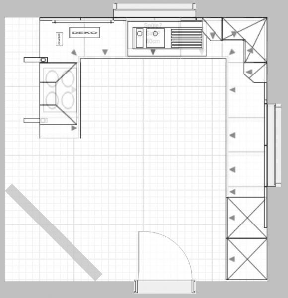

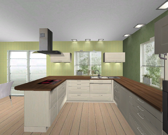

Hallo Molly,
ich habe mal noch ein wenig umgestellt, Blenden eingebaut und den Raum passend nachgebildet.
Die Hochschränke würde ich eher Richtung Höhe 170 bis 175 cm werden lassen. Bei 145/150 cm enden sie oft als Ablagefläche für alles mögliche. Außerdem kommt ein Kühlschrank so ein wenig höher.
Unter dem Backofen eine Drehtür wie Andrea es vorgeschlagen hat, könnte je nach Stauraumplan auch gut sein. Allerdings habt ihr ja für größeres gleich den HWR nebenan. Der Standardhochschrank hat hier noch dieses Klappfach über dem Backofen . Dort kann eine einfache Standmikrowelle stehen, man kann es aber auch zum Fach für Kaffeetassen oder so machen.
Die Spüle jetzt mal nicht so genau vors Fenster ... viel schöner ist eigentlich richtige Arbeitsfläche dort vorm Fenster. Gut, ihr hättet da noch das andere Fenster, aber, erfahrungsgemäß erledigt man ein Großteil der Arbeiten zwischen Kochfeld und Spüle.
Die GSP jetzt an der anderen Fensterwand. Wenn man den 50er dazwischen eher für Vorräte etc. einplant, dann läßt sich die GSP so recht ergonomisch ausräumen.
Die Halbinsel jetzt mal mit einer ordentlichen Tiefe von ca. 96 cm und noch etwas Abstand zur Terrassentür.
Damit man die Verhältnisse mal besser sieht, habe ich mal einen Esstisch mit den Maßen 180x100 platziert.
Das wird bei dem Plan:
aber etwas eng .. oder? Die Terrassentüren sollen ja auch noch aufgehen und vermutlich aus dem Küchenbereich schnell mal erreichbar sein.
Hmm .. man müßte mal schieben ... aber so tief ist der Raum ja auch nicht, zumal da noch die Schräge mit der Eingangstür ist.
Eine Insel wäre mir zu unflexibel. Der Tisch kann falls es mal mehr Personen sind so einfach in Richtung Wohnzimmer verschoben werden. Abgesehen davon macht es eine Insel nicht kostspieliger?
