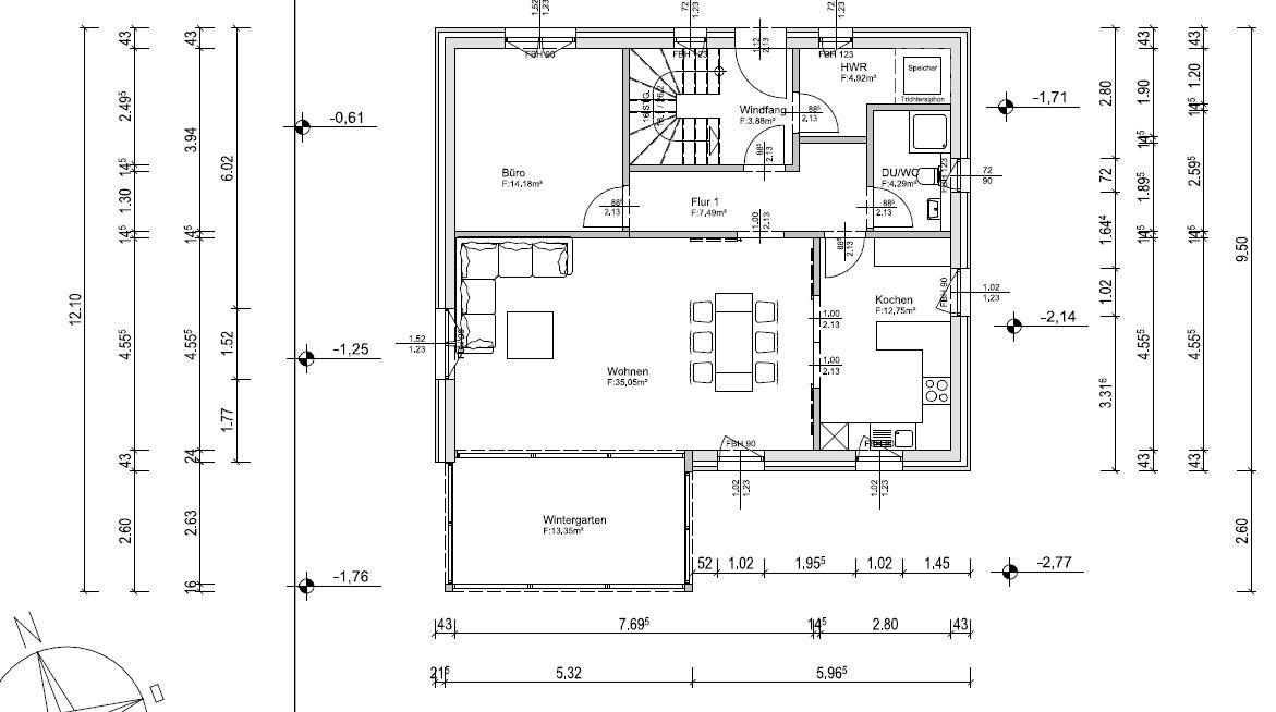

Wir haben aktuell den Grundriss unseres Einfamilienhauses fertig und waren mit diesem in einem Küchenstudio , um zu sehen, ob sich nach der aktuellen Planung eine sinnvolle Küche einbauen lässt.
Dies ist uns wichtig, um ggf. noch den Grundriss/Fenster anpassen zu können.

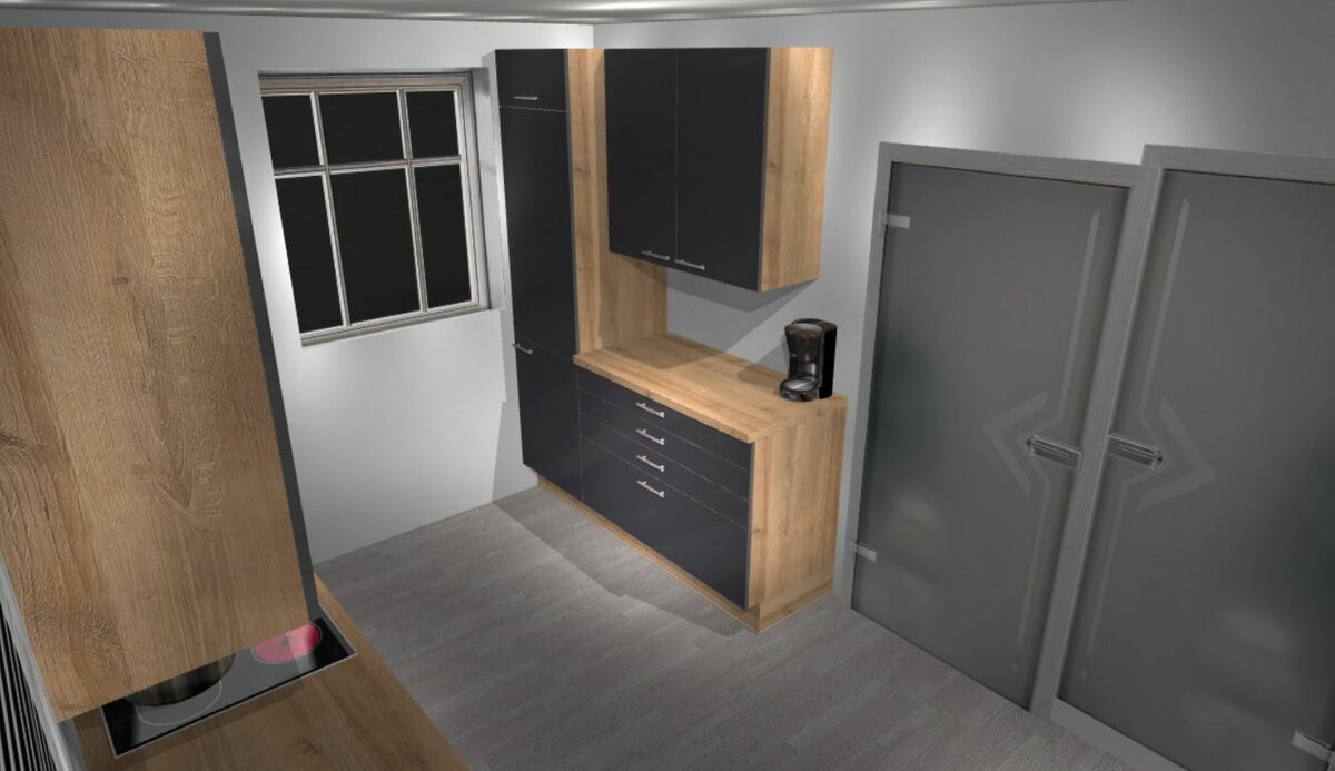

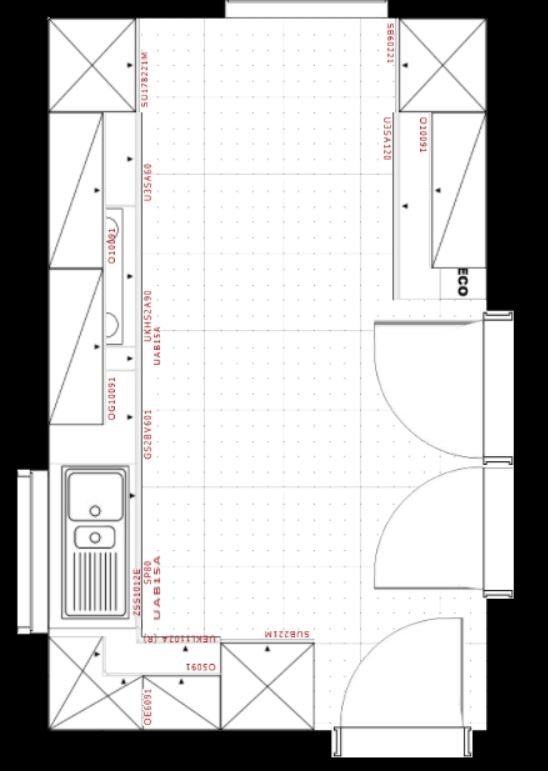

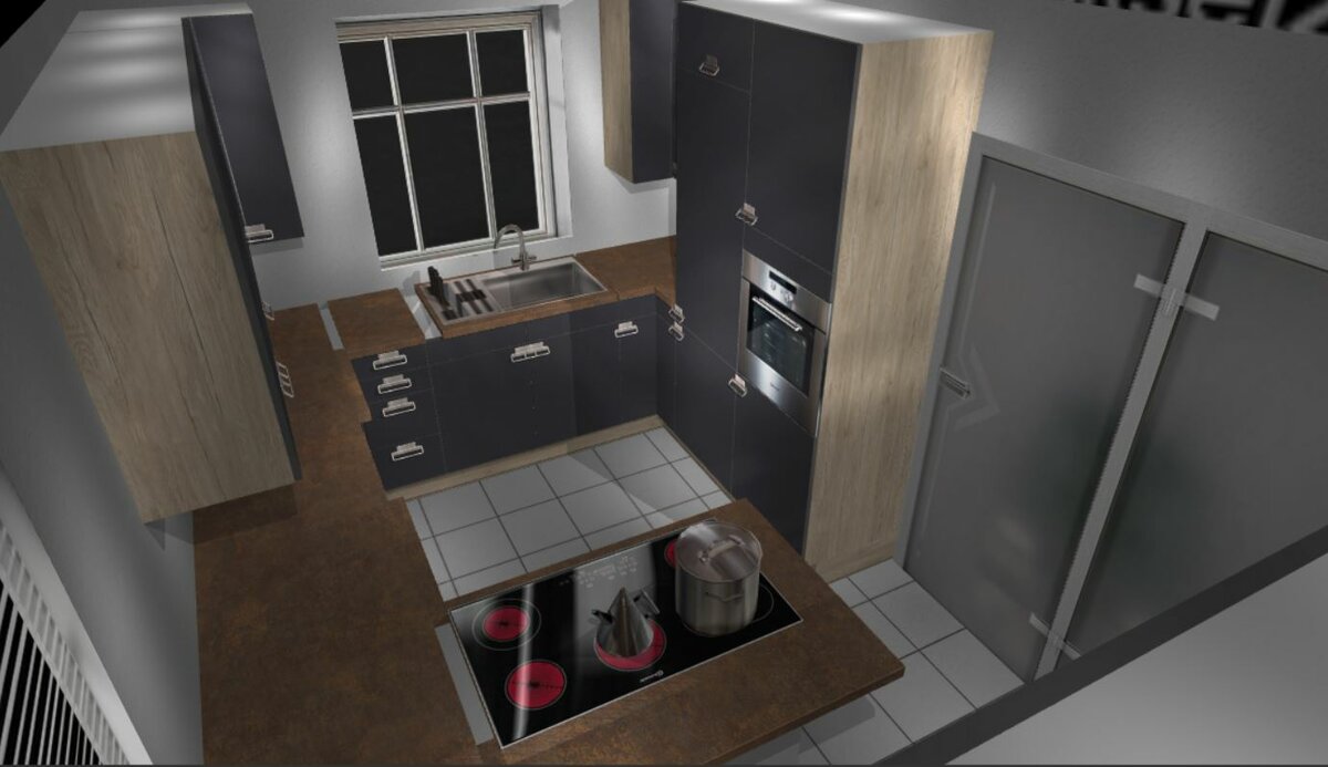

Das oben bereits angesprochene Küchenstudio hat uns einen ersten Plan erstellt, der sich jedoch an den Zeichnungen das Grundrissplaners orientiert. Was uns hier nicht gefällt, ist der weit entfernte Backofen, den man nur durch das Herumlaufen um den Tisch erreicht.

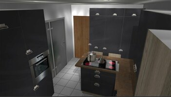

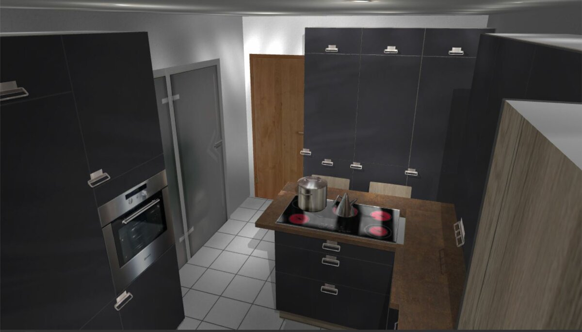

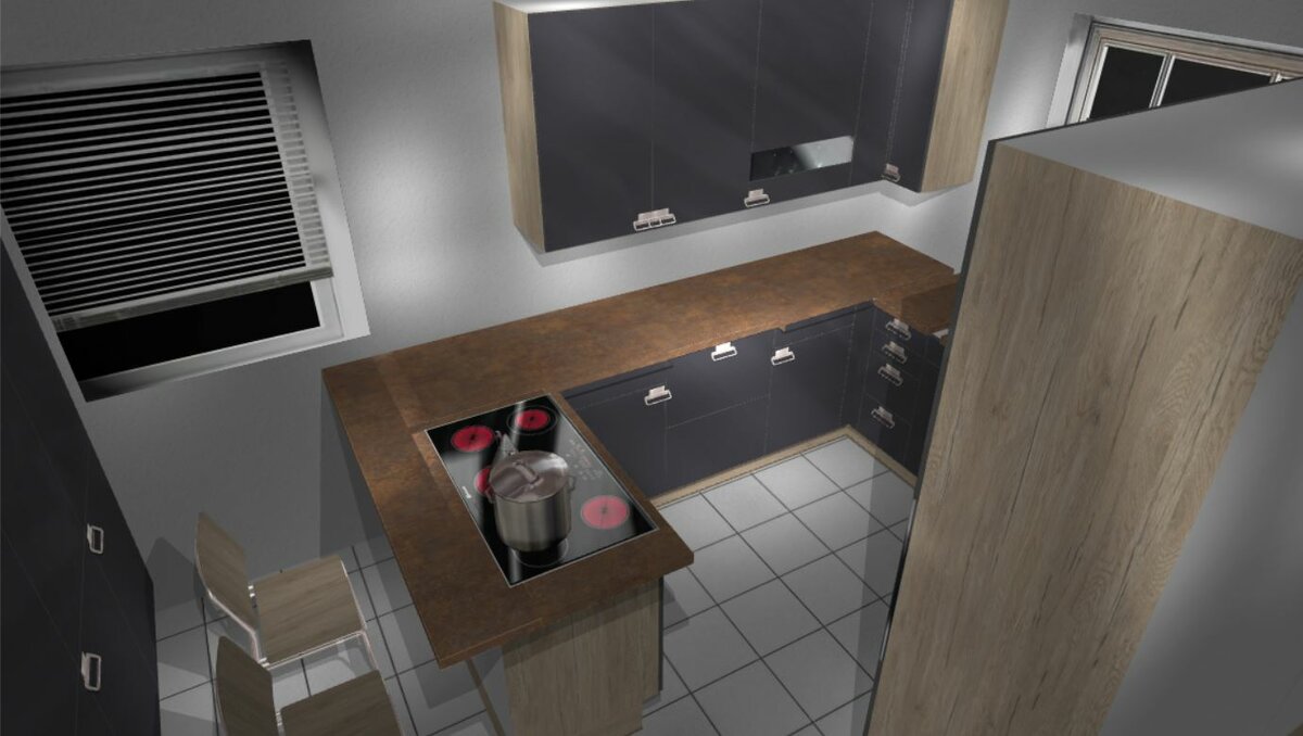

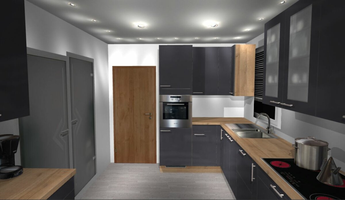

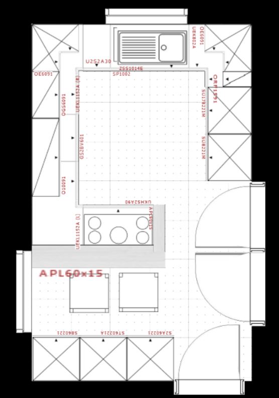

Wir haben nun selbst einmal versucht zu planen.
Herausgekommen sind zwei Versionen, die ich angehängt habe. Hierbei wurde die Schiebetür in den Wohn-Essbereich schon etwas verschmälert. Da ich keine Schiebetür auswählen konnte, habe ich zwei Glastüren zusammengefügt.
Die Optik der Küche war glaube ich Standart im Alno Küchenplaner, bzw. ist auch noch nicht ganz fest (wobei wir zu Holzoptik mit dunkler Arbeitsfläche tendieren).
Manche Schränke haben die Griffe auf der falschen Seite. Ich habe nicht gefunden, wie ich das ändern kann. Bitte seht es mir nach.
Welche Version macht mehr Sinn bzw. welche Änderungen sollten vorgenommen werden, sofern grundsätzlich brauchbar?

Hallo Mary und herzlich willkommen.
Schön, dass du dich in den Planer eingearbeitet hast. ABER
  • stelle jede Planung in einem separaten post vor
  • beschreibe was dir an dieser planung gefällt und was nicht
  • richte alle Grundrisse gemäß dem Etagengrundriss aus
  • stelle deine Schränke in weiß dar, egal wie die Küche später aussehen soll, in der Planungsphase kann man die Schrankbreiten sonst schlecht erkennne.
  • An den Zeilenenden braucht man eine Blende/Deckseite, also nicht vergessen
  • Denke an die Zeilenabstände
  • schaue dir ander Planungsthread an, die, die länger sind, wir schreiben im Prinzip immer wieder das Gleiche.
Zu dem Etagengrundriss. Raus geht es nur in den Wintergarten, terrasse sowas gibt es nicht? Es ist ein weiter Weg von der Küche zum WIntergarten, wenn das die terrasse sein soll. Ich würde mir einen direkteren Ausgang wünschen.
Auch finde ich, dass die 3 Fenster etwas zu klein geraten sind.
Die Raumbreite mit 280cm erlaubt eigentlich nur einen 2-Zeiler. Besser, du trennst Wozi vom Rest und hast einen 6m breiten Raum für Tisch und moderner Küche.
Die Küchenmaschine ist beweglich, also nicht 10kg schwer und braucht keinen festen Platz?In deiner ersten Planung sind die HS gleichmäßig im Raum verteilt, Das sieht eher altbacken aus.
In deiner zweiten Planung ist der Abstand zwische HS und Theke viel zu gering. Stelle dir vor, du willst eine Schranktür öffnen, die steht 60cm in den Raum. Der Raum ist mit Möbel überfüllt.

mhh ist Windfang und dann abgeschlossener Flur nicht doppelt gemoppelt? und im Windfang dann kein Platz für die Garderobe mit Schuhe wechseln bei einer 4-köpfigen Familie?
Wie soll der HWR genau genutzt werden? Wozu die Dusche im EG? Soll das Büro auch Gästezimmer sein?
Wie soll der Wintergarten genau genutzt werden? Wenn er nach Süden / Westen weisst benötigt er eine sehr gute Beschattung. Mit 3m Tiefe wäre er besser zu nutzen; die Breite ist grosszügig.
Ich würde für eine Familie auch auf Essküche tendieren mit getrenntem Wohnzimmer.

Hallo, zum Windfang mit abgetrennten Flur: Hatten wir jahrelang (standardmäßig angeblich wegen der Kälte). Das ist furchtbar eng und unpraktisch mit 2 Türen. Vor 3 Jahren haben wir die Windfangtür entfernt (Haustür - Tür WZ/EZ blieb) und vermissen die Tür noch keine Minute.
