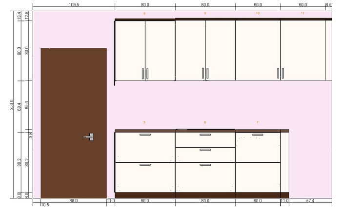

    Huhu liebe Küchenplaner,
    mein Mann und ich stecken zurzeit mitten in den Hausplanungen, wir wollen nächstes Jahr unser Traumhaus bauen.
    Mit Küchen kenne ich mich nicht so gut aus und würde mich daher freuen, wenn mir jemand behilflich sein kann. Zurzeit haben wir nur eine einfache Küchezeile aus dem Quelle-Katalog, die mein Papa umgebaut hat zu zwei gegenüberliegenden Zeilen, da Waschmaschine und Spülmaschine eingearbeitet wurden.
    Unsere zukünftige Küche hat 12,27m², vollständig abgetrennt vom Wohnzimmer, mit Tür auf die Terrasse.
    Ich stelle mir eine Küche in L-Form vor, mit Induktionsfeld, Backofen, Mikrowelle und Kühlschrank im Hochschrank, die Spüle (großes Becken mit Abtropffläche) soll vor das kleine Fenster, welches 2-geteilt ist, damit sich das Fenster trotz Wasserhahn noch öffnen lässt.
    Ich wünsche mir überwiegen Auszüge, Türen nur wenn unbedingt notwendig.
    Ein Eckkarussel möchte ich gerne vermeiden, da ein großes zuviel Platz frisst und in einem kleinen kaum was rein passt. Stattdessen würde ich lieber eine ,,tote Ecke'' einplanen.
    Der Geschirrspüler soll wahrscheinlich rechts neben das Kochfeld oder unter das Spülbecken (dann müsste allerdings der Abfallauszug an eine andere Stelle.
    Auf eine Marke bin ich nicht festgelegt, kein Billigschrott, aber auch keine High-Endküche, sondern einfach ein solides Mittelmaß!
    Ich bin durchaus auch offen für eine IKEA-Küche, finde die auch ganz schick, aber einige Punkte stören mich dort leider:
    - In meinen Planungen wird immer ein Fehler in der ,,toten Ecke'' angezeigt, scheint bei denen wohl nicht so einfach möglich zu sein.
    - Ich hätte gerne eine dunkelbraune Laminat-Arbeitsplatte in Holzoptik, leider sind die in Frage kommenden Arbeitsplatten alle nur 2,8mm dick und damit nicht für ein Induktionsfeld geeignet :-(
    Preislich komme ich bei der IKEA-Küche auf ca.4.500,-, ich wäre aber bereit bis zu sagen wir mal 8.000,- auszugeben.
    Optisch hätte ich gerne eine helle Küche (cremefarben oder ähnlich) mit Laminat-Arbeitsplatte in dunkelbrauner Holzoptik oder alternativ die Arbeitsplatte in grauer Holzoptik (Lava Eiche, passend zu den Innentüren).
    An den Hängeschränken hätte ich ggf. gerne eine Umrandung in Farbe der Arbeitsplatte, ebenso an den Seiten der linken Schränke eine ,,Abdeckung'' in Arbeitsplattenfarbe.
    Zu unserer Familiensituation:
    Zurzeit sind wir noch zu zweit, wir planen allerdings 2 Kinder. In der Küche sollte noch Platz für einen kleinen Esstisch für's Frühstück/Abendbrot sein, am Wochenende bzw. an Feiertagen werden wir am großen Tisch im Wohn/Esszimmer essen.
    Kochen werde fast ausschließlich ich (ca. 1,62m), mein Mann (ca. 1,80m) kann nicht kochen, er wird die Küche daher kaum nutzen und sie muss nicht auf ihn abgestimmt sein!
    An Lebensmittel sollen in der Küche nur die Grundzutaten wie Mehr, Zucker, Gewürze etc. gelagert werden, da wir unter der Treppe einen Abstellraum für Kartoffeln, Wasserkisten, Dosen, Gläser, etc. planen. Der Gefrierschrank wird im HWR stehen, ebenso die Waschmaschine.
    Hab ich sonst an alles gedacht? Eine ALNO-Planung kann ich leider nicht anlegen, da die Software trotz mehrmaliger Installation/Deinstallation auf meinem PC eine Fehlermeldung anzeigt und sich nicht öffnen lässt. Ich habe daher eine IKEA-Zeichnung angefügt, ich hoffe das ist OK.
    Ich bedanke mich auf jeden Fall schon mal recht herzlich für Eure Hilfe, Kommentare und Tipps :-)
    Davon Kinder?: 2
    Körpergrössen aller Hauptbenutzer (wegen Arbeitshöhe) in cm: 162 (Sie, Hauptbenutzer) und 180 (Er, kann nicht kochen)
    Brüstungshöhe des Fensters (in cm): ca. 115 (Fenster hinter der Spüle) und bodentief (Terrassentür)
    Fensterhöhe (in cm): 101 (Spüle, Fenster mit festem Unterelement), 218 (Terrassentür)
    Raumhöhe in cm: 250
    Heizung: Fussbodenheizung
    Kochfeldbreite ca. (in cm)?: 80 (oder 60)
    Gewünschte o. vorhandene Tischgröße: ca. 90x130
    Wofür soll der Sitzplatz in der Küche genutzt werden? Wie häufig?: Frühstück (täglich), Abendbrot (Werktags)
    Welche Arbeitshöhe ist angedacht (in cm)?: ca. 90
    Was steht auf der Arbeitsplatte oder soll dort stehen?: Kaffeemaschine, Wasserkocher, Messerblock
    Welche weiteren Küchenmaschinen müssen in der Küche untergebracht werden?: Handrührgerät, Pürierstab
    Welchen Stauraum gibt es sonst noch?: Geschirr/Gläserschrank im Wohn-/Esszimmer, Speisekammer, Hauswirtschaftsraum
    Was/wie wird gekocht? (Alltagsküche, Menüs, Snacks usw): Alltagsküche, Snacks
    Wird alleine gekocht? Oder auch gemeinsam? Mit und für Gäste?: Frau kocht überwiegend alleine; Mann hilft nur selten bzw. macht sich Pizza oder ähnliches wenn Frau nicht da
    Was stört an der bisherigen Küche und was soll die neue Küche unbedingt können? Warum?: bisherige Küche bietet zu wenig Stauraum und die Arbeitsfläche ist blöd verteilt

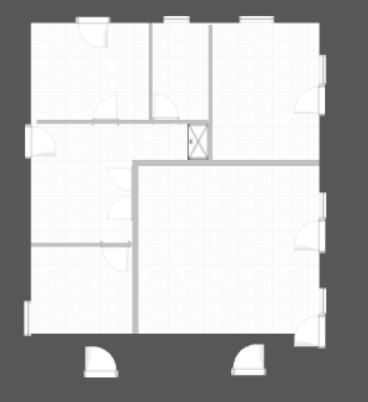

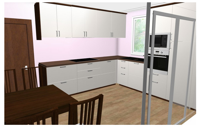

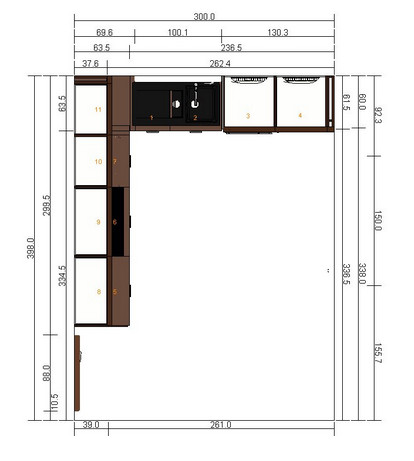

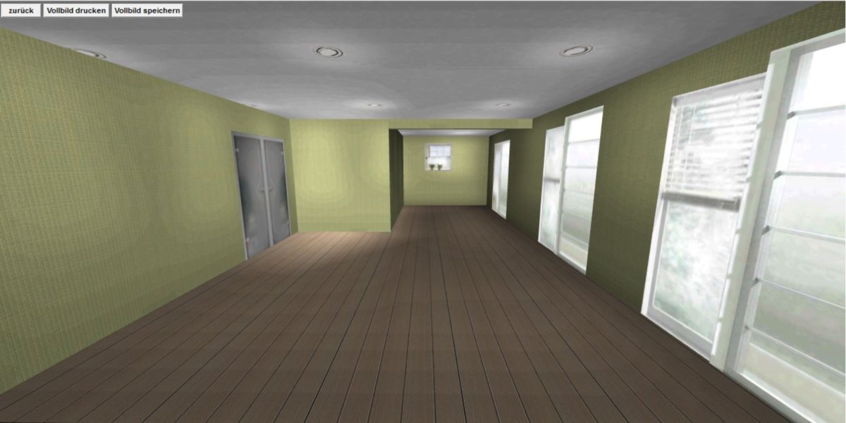

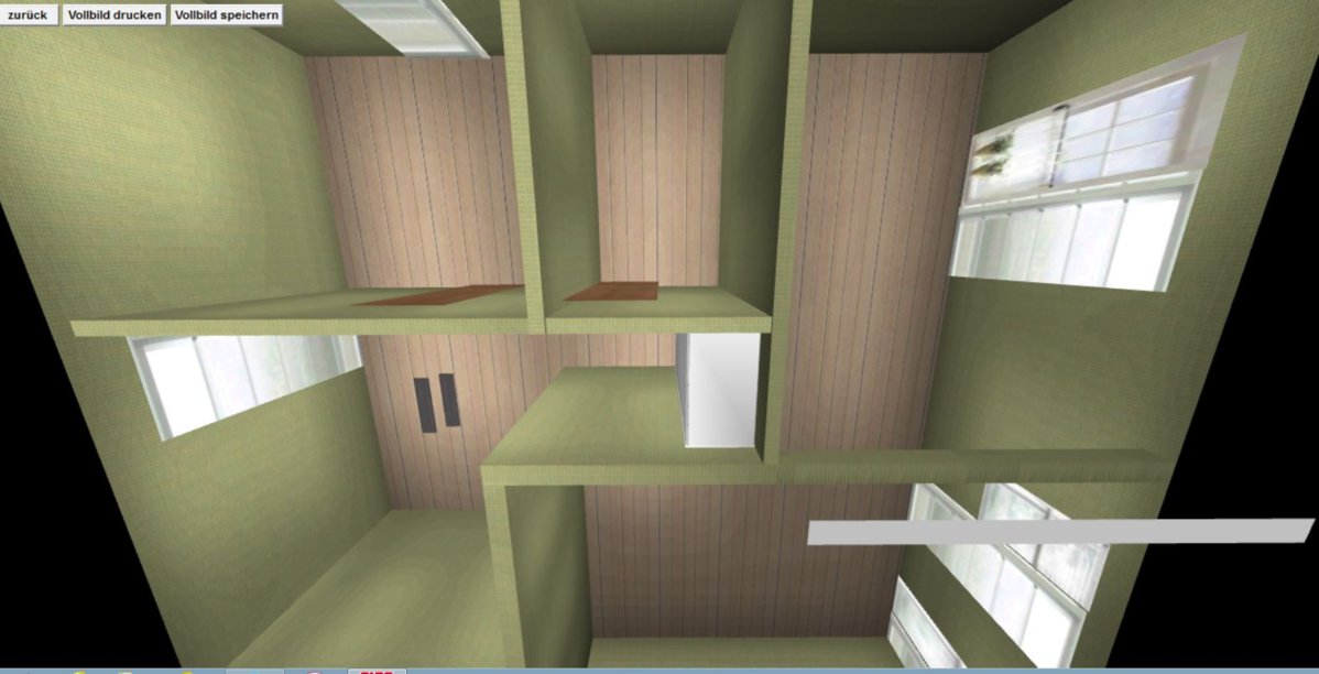

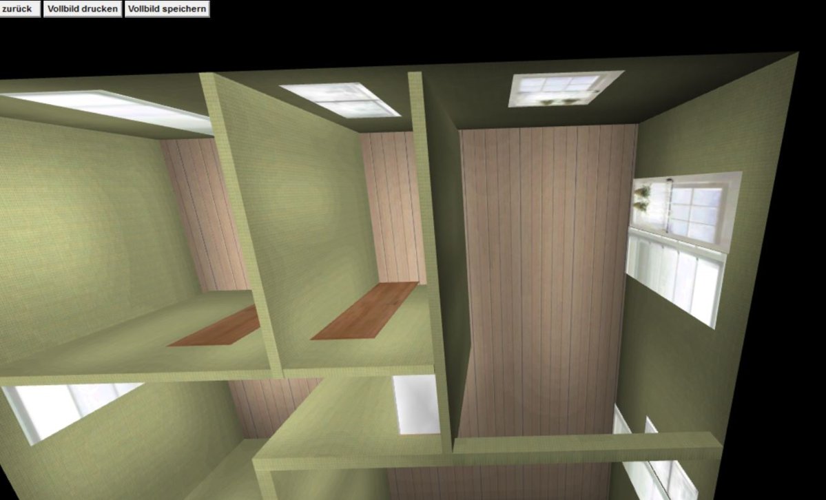

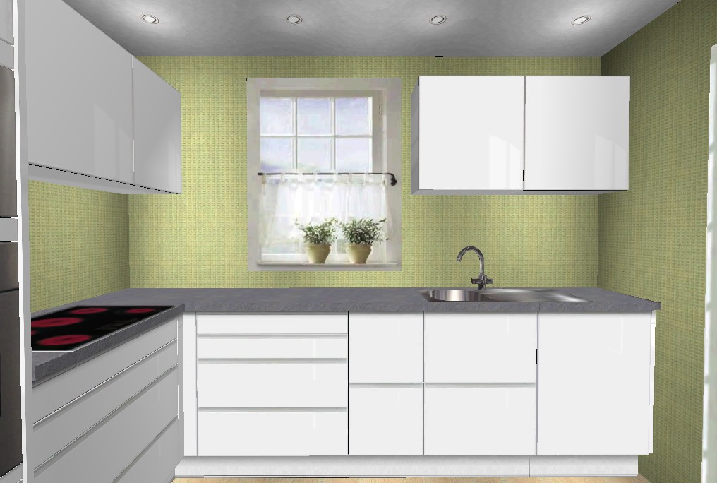

    Anbei noch meine Bilder: Ansicht1.jpg Ansicht2.jpg Ansicht3.jpg Ansicht4.jpg GrundrissEG.jpg

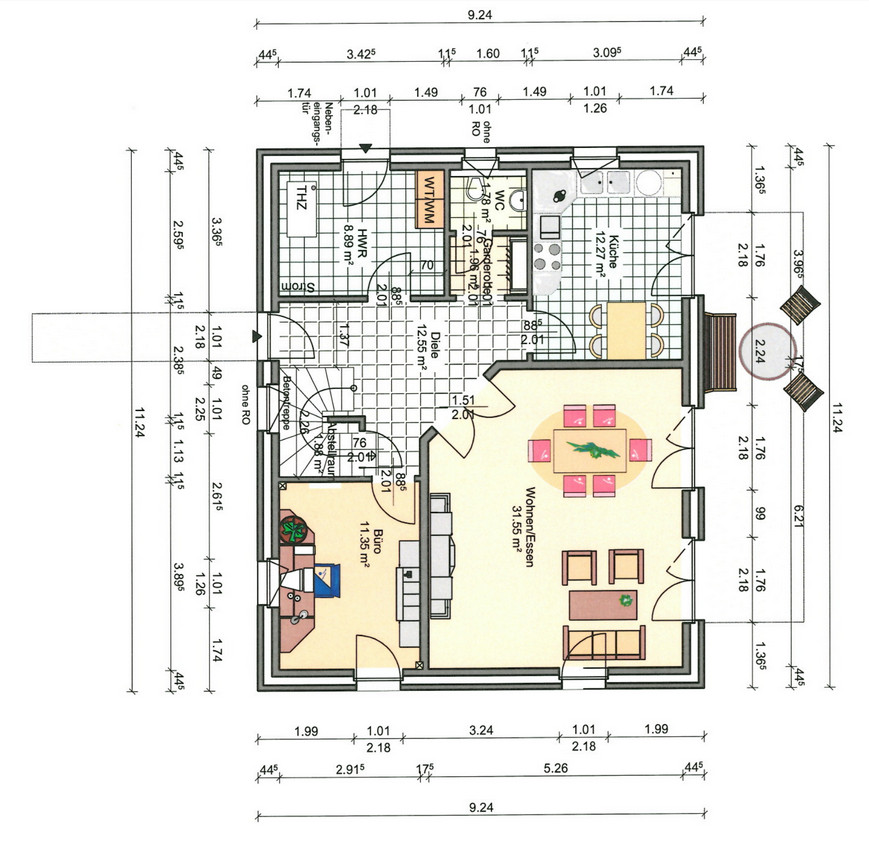

    Ich brüte schon die ganze Zeit über deinem Grundriss, denn ich finde, dass du zu wenig Küche hast. Nicht von der Größe, aber durch den Wunsch nach einem Esstisch für 4 Personen und das Fenster und die Türen bist du stark eingeschränkt.
    Deine Diele hat mehr qm als die Küche. Leider bin ich nicht gut im Grundriss ändern.

    Meinst Du es wird zu eng so wie es geplant ist? Der Hausbauer hat ja auch einen Tisch und 4 Stühle in der Zeichnung vorgesehen, daher dachte ich dass es wohl passen müsste. Ich wäre allerdings auch mit einer Eckbank und 2 Stühlen zufrieden, ist das platzsparender?
    Im Musterhaus wirkte die Küche auf uns ausreichend groß, da war von der Aufteilung der Küchenmöbel recht ähnlich.
    Wir werden wohl meist auch nur einen Flügel der Terrassentür nutzen, die Stühle könnten also ruhig zum Teil vor dem einen Flügel stehen, sodass man sie bei Bedarf einfach zur Seite stellt.

    Handelt es sich um ein Fertighaus und wie flexibel sind Wände?
    Ich finde dass du zu wenig Küchenmöbel und damit Arbeitsfläche haben wirst. Bisher sollen auf der Arbeitsfläche Wasserkocher, Messerblock und Kaffeemaschine stehen. Wenn Kinder da sind wird zumindest dein Platzbedarf an Schränken steigen. Denke nur an alle die Zutaten für die Flaschennahrung.

    ich stimme Mela zu. Ich habe heute schon mal mit deinem Grundriss rumprobiert, aber was gescheites ist dabei noch nicht herausgekommen. In deinem Plan hast du nur sehr wenig Arbeitsfläche, die tatsächlich in nullkommanix zugestellt wird.
    Braucht ihr eine zweiflügelige Terrassentür? Denn nur mit dem rechten Flügel könnte man an diese Seite die Spüle, die ganze Wand planoben wäre dann AP und planlinks Kochfeld (80er, auf einem 100er US rechstbündig)und anschliessend die HS. Mit Ecken hättest du dann 3m Arbeitsfläche.
    Eine Bank würde besser reinpassen, der Durchgang wäre nicht mehr so versperrt. Nachteil der Bank, diejenigen, die dann auf Stühlen sitzen, schauen die Wand an.

    Ich finde ja auch, dass der Gesamtgrundriss eine recht große Diele zeigt, die eigentlich nur freie Fläche ist und sonst wenig ermöglicht.

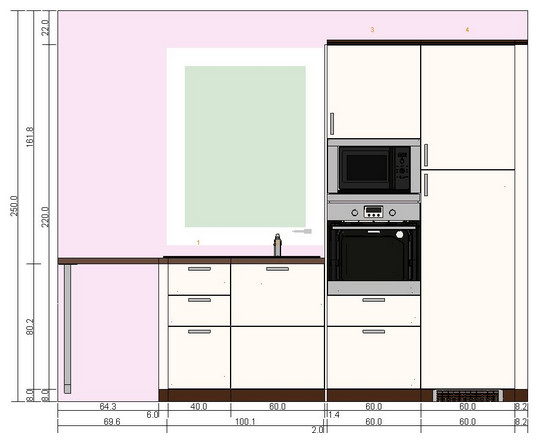

    Im Ikea-Grundriss
    [​IMG]
    ist links die Wand bis zur Tür mit 299 cm zu lang eingezeichnet. Nach deinem Gesamtgrundriss hat die Wand maximal 292 cm.
    Und, ich finde auch, dass du praktisch keine gut nutzbare Arbeitsfläche hast.
    Daher tatsächlich die Frage ... muss das der Endstand vom Grundriss sein? Denn es ergeben sich wenig Möglichkeiten für Verbesserungen.
    Auch im Wohn/Essbereich sind die Möbel mal wieder mit Puppenmaß eingezeichnet. Einen gut 5x6 m großen Raum sinnvoll zu möblieren ist nämlich gar nicht so einfach. Versucht das mal mit maßstabsgerechten Möbeln.

    Es handelt sich bei dem Haus um einen Neubau in Massivbauweise, die Wand zwischen Küche und Wohnzimmer ist tragend, es können aber noch kleine Änderungen am Grundriss vorgenommen werden.
    Warum die Diele so groß ist kann ich auch nicht genau sagen, es war ja schon vom Anbieter so vorgezeichnet und ich wüsste jetzt auch nicht was ich ändern soll, damit die Küche größer wird.
    Die zweiflügelige Terrassentür bräuchten wir nicht unbedingt, eine einflügelige würde uns auch reichen, aber dann würde das Haus von außen nicht mehr so gut aussehen :(

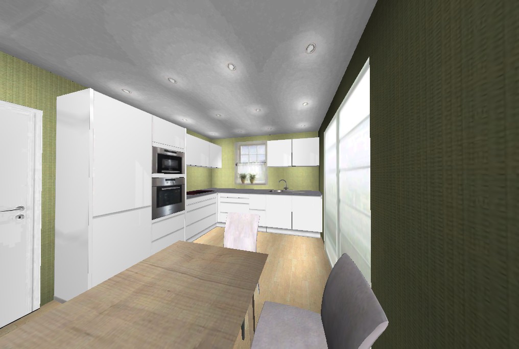

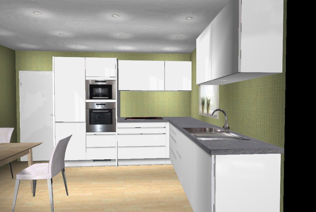

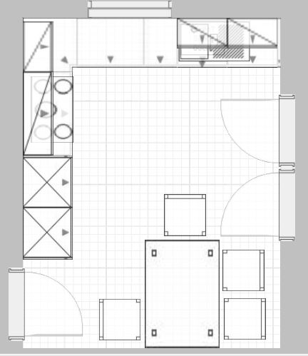

    so, ich habe deinen Plan etwas umgestellt, damit du etwas mehr AP Fläche zwischen Kochfeld und Spüle hast.
    Planoben rechts beginnend
    Blende
    GSP
    60er US 3-3 für Spüle
    40er US 3-3 für MUPL
    80er US 1-1-2-2
    tote Ecke
    planlinks oben beginnend
    100er US 1-1-2-2 für 80er Kochfeld, rechtsbündig eingebaut
    blende
    225er HS für BO/Micro
    225er HS für kühli
    Blende
    der Tisch ist 90x130
    wo würdest du was in der Küche verstauen?

    Ich würde den Tisch raus lassen, die Hochschränke an die planuntere Wand und hätte planoben und planlinks viel Platz für eine L-Küche mit viel Stauraum und viel Arbeitsfläche. ;-)
    Mir wäre das Kochfeld so nah am Hochschrank zu unpraktisch. Ich brauch auch beim kochen viel Platz um mich rum zum Abstellen von Zutaten, Kochgeschirr ect.

    Ich weiss ja nicht ,was noch möglich ist ,aber könnte der HWR etwas schmaler werden.
    So ca 50-60 cm.Das Gäste WC und die planlinke Küchenwand soweit wie möglich
    nach links,wie es die Dielenwand zulässt.
    Sicher hilfreich für die Küchenplanung,den HWR finde ich im Verhältnis etwas groß.

    In den HWR kommt sicherlich auch die Haustechnik. Ich denke nicht, dass der Raum zu groß ist. Die Frage ist nur, ob dort unbedingt der Zugang nach außen gewährleistet sein muss.

    In meinem Plan ist der Geschirrspüler rechts neben dem Kochfeld.
    Deine Planung finde ich auch ganz gut. Ich würde wohl das Besteck und die Kochutensilien unter dem Kochfeld verstauen, ebenso Töpfe und Pfannen. Essgeschirr unter dem Fenster, Gläser und Kaffeegeschirr in den Oberschränken über der Spüle, Gewürze über dem Kochfeld, Vorräte wie Zucker, Mehr, Nudeln etc. im Auszug unter dem Backofen und Geräte wie Handrührer, Pürrierstab, Küchenwaage etc. unter dem Kühlschrank.
    So wahnsinnig viel Kram haben wir auch nicht, das ,,gute'' Geschirr kommt ja eh ins Esszimmer und frische Lebensmittel und Getränke in den Abstellraum.

    Im HWR wird die große Wärmepumpe stehen, die im Musterhaus ziemlich viel Platz verbraucht hat. Ich denke mal, wenn man den HWR verkleindert, bekommen wir Platzprobleme mit Waschmaschine und Gefrierschrank und der geplanten Arbeitsspüle.
    Es muss ja auch noch Platz für Sicherungskasten, Patchverteiler Internet usw. sein.
    Die Tür vom HWR nach draußen kann leider nicht nicht entfallen, weil:
    1. dann kein Tageslicht in den Raum kommt, da der Raum außer der Tür kein Fenster nach draußen bekommt.
    2. ich dann mit der Wäsche immer ganz um's Carport (kommt links neben den Eingang) laufen muss um sie im Garten aufzuhängen.

    Ich hoffe, dass du mir nicht böse bist, denn ich habe den Grundriss geändert, so wie ich ihn für mich planen würde.
    Damitdu eine ausreichend große Küche bekommst, (auch im Hinblick auf zukünftige Kinder, ich habe selbst 3) denn vor allem mit Kindern ist dies sinnvoll, habe ich die Küchentür geschlossen und einen Allraum mit Kochen, Essen und Leben angelegt.
    Auch die schräge Ecke zum Wohn- und Esszimmer habe ich begradigt. Dies bringt dir ein Mehr an Wohnfläche. Es ist allerdings eine persönliche Sache, dass mir diese schrägen Ecke bei ansonsten modernen Häusern nicht gefallen.
    Durch die Änderung des Grundrisses kann das Bad größer werden und bietet so auch noch Platz für eine Dusche.
    Es ist nur ein Vorschlag von mir.
    An der Küchenplanung versuche ich noch, bin aber mit der Postiion des Tisches noch nicht zufrieden. Vielleicht wird es ja noch.
