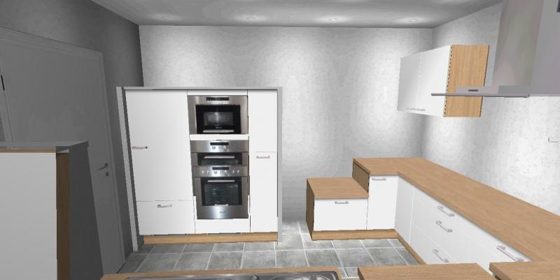

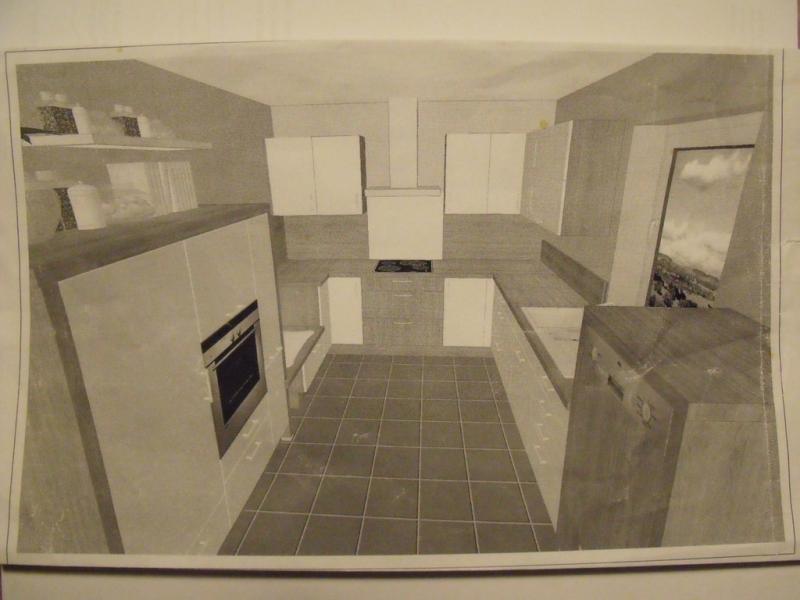

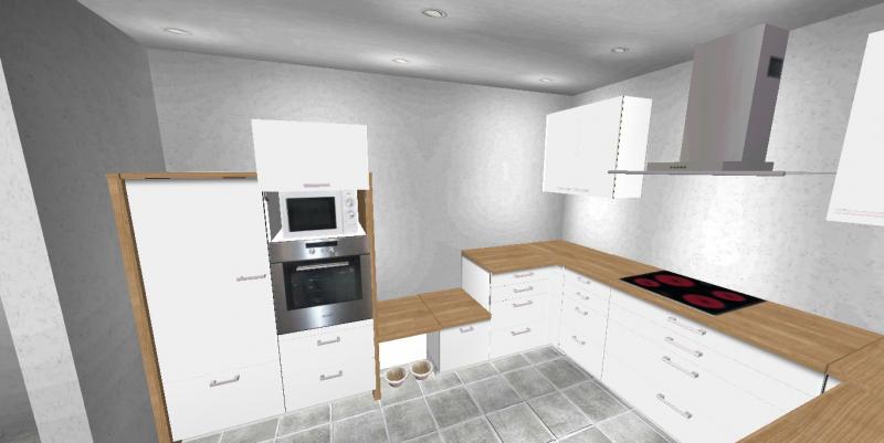

bin am (ver)zweifeln bei der Küchenplanung.
Wir möchten unsere neue 25 Jahre alte Einbauküche austauschen. Leider ist der Raum (älteres Haus) nicht so groß und mit Türdurchgang zum Esszimmer, bei dem sich die Wand nicht entfernen lässt.
Die Raummaße sind 3,47 m x 2,78 m. Da wir den Raum nicht zum Essen nutzen, dieser jedoch trotzdem wohnlich aussehen soll, haben wir ein Sitzelement mit in die eine Längsseite eingebaut (darüber sollte durchgehend eine Arbeitsplatte die ich im Programm nicht hingekriegt habe). Die Lücke darunter soll bestehen bleiben, da dort unsere Katzen ihr Fresschen bekommen werden).
Wir haben uns jetzt von 2 Möbelhäusern Angebote eingeholt für eine Nobilia -Küche, 1x mit AEG-Geräten, 1 x mit Juno (jeweils ohne Geschirrspüler, da wir unseren eigenen verwenden). Leider haben wir nicht bei Beiden die Info, welche Fronten (Preisgruppe) verwendet werden, der Preis ist einmal bei 9.500 und 1x bei 13.000 €. Fronten sind Magnolia und Eiche Provence (der Geschirrspüler-Hochschrank und die Auszüge unter dem Herd). Bei den Schränken rechts und links vom Herd ist einer mit LeMans und einer nur mit zwei Einlägeböden zum Durchschieben. Die beiden Hochelemente (1 x Geschirrspüler und andere Seite Kühlschrank Backofen, Apothekerschrank ) sind jeweils von Wangen eingerahmt. Arbeitsplattenhöhe wird 91 cm, da diese nicht über die Fensterhöhe ragen darf.
Ich bin immer noch am Zweifeln, ob das alles so logisch ist, oder wo noch Verbessrungspotenzial besteht.

AW: Zweifel bei Küchenplanung
Hallo Bluecat, auch von mir ein herzliches Willkommen hier im Forum. :welcome:
Ich hab mir deine Dateien mal heruntergeladen. Du hattest was von einem Durchgang zum Esszimmer geschrieben, wo befindet sich dieser? Wird dieser geschlossen oder kommt man nur durch das Esszimmer, in die Küche?
Bei Nobilia muss man aufpassen, das man keine Folienfronten verkauft bekommt, die haben sehr viele davon im Angebot. Von Folienfronten raten wir hier im Forum ab, da diese sich ablösen könnten. Das geschieht meist erst nach Ablauf der Garantie und dann bleibt ihr auf dem Schaden sitzen. Nun heißt könnten nicht, das dies zwangsläufig passiert, aber das Risiko muss man ja nicht eingehen. ;-)
Außerdem möchte ich dich bitten, uns einen vermaßten Grundriss der Küche zur Verfügung zu stellen und einen Gesamtgrundriss des Wohngeschosses, damit wir uns in die Planung besser eindenken können.
Bei eurer Größe würde es sich auch lohnen über ein 6er Raster nachzudenken.

Ich visualisiere jetzt deine Planung mal für alle...;-)

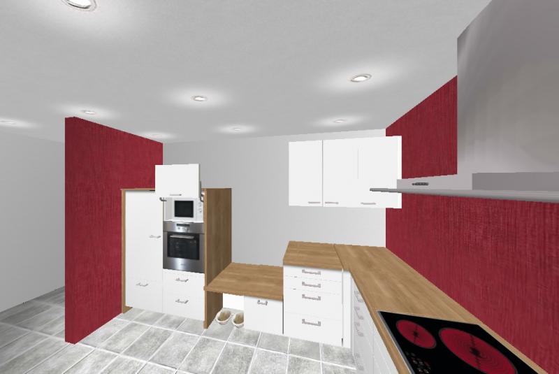

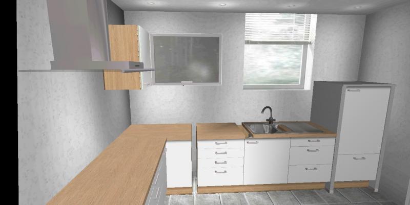

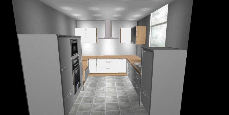

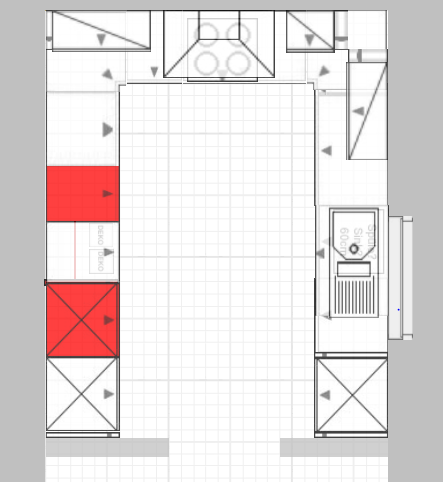

Im Anhang die Bemaßung der Küche und eine 3-D-Ansicht vom KFB. Im Anschluss an die Küche befindet sich das Esszimmer. Der Durchgang ist offen, die bisher vorhandene Tür bauen wir aus, und hoffen, dass damit die Räume großzügiger wirken.
Das mit der Folie ist mir schon bekannt, jedoch hat der KFB überzeugend gesagt, dass dies heute nicht mehr vorkommt.
Das mit dem 6-er-Raster habe ich auch angesprochen, jedoch haben wir jetzt bemerkt, dass wir mit der Arbeitsplatte sowieso noch 1- 2 cm runtergehen müssen (dann Höhe 90 cm) da sich sonst der Fensterflügel nicht mehr öffnen lässt (höhe des Fensterflügels vom Boden 0,94 m).
Vielleicht gibt es noch andere Vorschläge für die Reihenfolge der Möbel und Geräte.

Toll dein *kfb* kann die Zukunft vorraussagen. Wo hat er das denn gesehen das in 7 Jahren die Folie noch dran ist? In seiner Wahrsagekugel?
Hier sind genug Profis die dir davon abraten. Unter anderem Küchenplaner, Monteure ect.
Also wenn du dieses komische Sitzelement (darüber soll die APL weitergehen? Wie soll man denn dann da sitzen?) beibehalten möchtest, dann schmeiß auf der Seite Apotheker und LeMans raus und mach dafür einen schön breiten Auszugsschrank in die Ecke.

Moin Bluecat,
hat der KFB da schon Langzeiterfahrung? Dann könnte er es euch ja schriftlich garantieren, ansonsten würde ich mich auf diese Aussage nicht unbedingt verlassen. Erzählen kann man nämlich viel, wenn der Tag lang ist. ;-) Selbst wenn es nur eine Küche von 1000 wäre, wenn es gerade eure Küche betrifft, seid ihr die, die das Nachsehen habt und dann wird es teuer. Bemühe mal die Suchfunktion, da wirst du genügend Informationen finden.

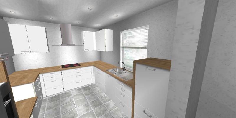

Bei 90cm Arbeitshöhe ist ein 6er Raster immer noch gut machbar. 78cm Korpus + 4cm Arbeitsplatte + 8cm Sockel. Ihr habt dann 1 Stauraumebene mehr. ;-) Die Arbeitsplatte würde ich dann in die Fensterlaibung laufen lassen. Als Hersteller anbieten würde sich z.B. Bauformat und Brinkmeier Brion. Das sind Hersteller die gute, aber günstige Küchen anbieten.
...oder habt ihr den Kaufvertrag schon unterschrieben?

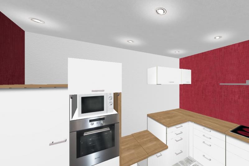

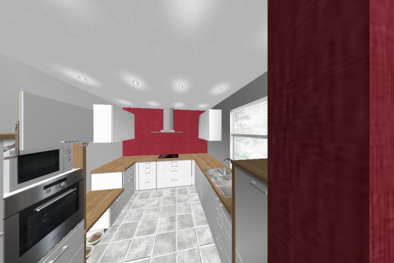

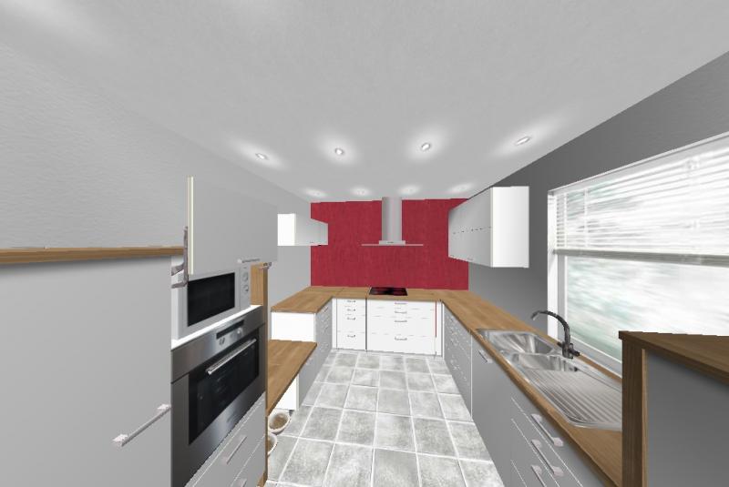

Ich habe euch die Planung mal ein bisschen optimiert. Die Eckschränke habe ich rausgenommen, die sind meist recht unpraktisch zu bedienen. In Auszugschränken hat man alles geordnet und übersichtlich und braucht nicht in den Ecken zu wühlen. ;-) Ich habe an deren Stelle den Unterschrank für das Kochfeld breiter gemacht und einen Auszugsschrank dazugenommen. Dadurch spart ihr einen Schrank ein. Hast du das Thema "Warum tote Ecken, gute Ecken sind" schon gelesen?
Auch habe ich euch den Apothekerschrank aus der Planung genommen, so praktisch wie sie scheinen, sind sie leider nicht. Auch dazu habe ich hier Klick und hier Klick ein wenig Lesefutter.
So, nun zu der Planung, beginnend Plan links, unten:
- Wange
- Hochschrank für Kühlschrank
- Hochschrank für Backofen und Mikrowelle hinter einer Lifttür
- Wange
- etwa 49cm Arbeitplatte zum Sitzen, darunter eine Lücke. Ich habe in dieser Lücke eine Wange vorgesehen, damit diese nur so tief wie nötig wird. (Schmutzecke)
- 45er höhengekürzter Unterschrank zum Sitzen
- 60er Unterschrank mit Auszügen im Raster 1-1-2-2
- tote Ecke
- 45er Unterschrank im Raster 1-3-2 für höhere Sachen, wie Flaschen z.B.
- 100er Unterschrank für das Kochfeld
- tote Ecke
- 90er Unterschrank im Raster 1-1-2-2
- 60 Spülenschrank
- 60er Unterschrank im Raster 1-1-2-2
- Wange
- hochgesetzte Spülmaschine
- Wange
Hängeschränke
- 80er
- Dunstabzug
- 40er
- tote Ecke
- 80er

@Bluecat .. .was würdet ihr denn in den vom KFB geplanten Eckschränken unterbringen wollen? Hast du so einen Lemans schon mal 3mal hintereinander bedient? Ich finde es relativ umständlich.

Conny: noch etwas attraktiver fände ich Deinen Vorschlag, wenn Du Hänger nur auf die langen Wände und nicht auf die Stirnseite verteilen würdest. So käme auch die DAH besser zur Geltung.
Auf der Planlinken Wand könnte man z.B. nur 3-Rastrige Hänger auf eine Linie mit den Seitenschränken hängen.

danke Conny für die Umsetzung meines laienhaftes Planes.
Habe mir und meinem Mann einen Kurzurlaub gegönnt, deshalb bin ich erst jetzt wieder Küchen-aktiv.

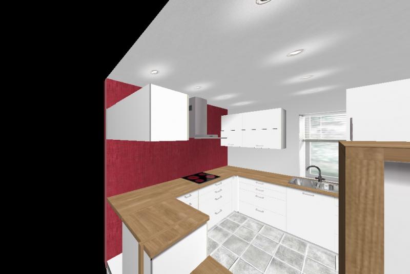

Bodybiene: Über meiner "komischen" Sitzecke ist natürlich direkt darauf eine Platte zum Sitzen und die Lücke für die Katzen darunter, die Conny auch schon super mit Näpfen versehen hat. Ich hoffe, dass sich da ab und zu jemand zu mir in die Küche gesellt und mir mit einem Glas Wein beim Kochen zuschaut, oder die Katzen ein Nickerschen halten. Wie gesagt, durchgehend als Küchenfront kam mir das zu funtionell vor.
Conny: Das mit den Eckschränken stimmt schon, obwohl ich einige Sachen hätte, die ich auch in die tote Ecke schieben kann (z.B. Bräter). Das mit den zwei Auszugschränken ist jedoch platzmäßig optimaler.
NiceNofret: Die Oberschränke an die Längsseiten würde m.E. den Raum schlauchartig wirken lassen, da die frei Fläche zwischen den Unterschränken eh schon knapp ist, kann ich mir vorstellen, dass die Küche dann noch kleiner wirkt. Wir haben in unserer Planung jetzt auch an jeder Seite der DAH einen Freiraum von 10 cm gelassen.

Nein, die Küche wird nicht schlauchiger dadurch; wenn Du die Stirnwand in eine schöne Farbe tauchst und daran dann die Haube prangt, wird es den Raum optisch eher verkürzen, weil sie den Blick anzieht und einem quasi entgegenkommt.

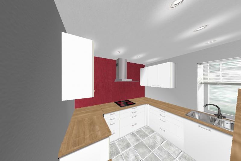

schön das du wieder hereinschaust. Ich werde dir Vanessas Variante gleich einmal planen...
Bluecat
5
Hallo Vanessa und Conny,
sieht wirklich gut aus *top*.
Der KFB hat uns in der Planung hinter dem Kochfeld eine Glasfläche in der Frontfarbe Magnolie, hinter den übrigen Unterschränken ist die Rückwand wie die Arbeitsplatte und Wangen Eiche Provence NB.
Eure Idee, die Rückwand nur mit "Wandfarbe" zu versehen find ich toll. Welche Farbqualität kann man denn hinter dem Kochfeld verwenden (abwaschbar oder muss es doch mit Glas versehen sein).
