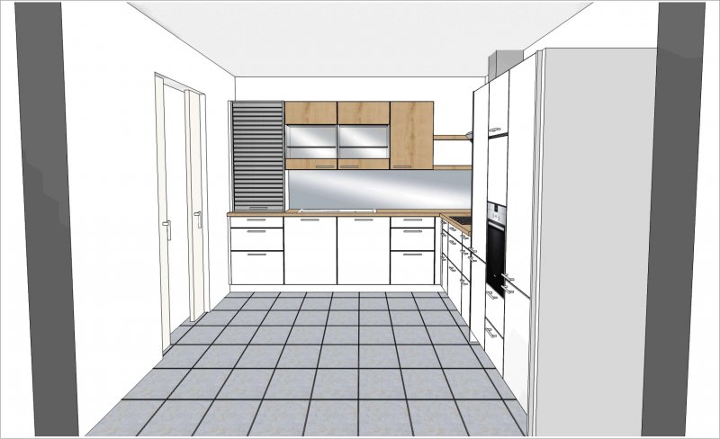

so - ich trau mich nun mal, unseren Planungsthread für unsere neue Wunschküche einzustellen:
Es wird eine Wohnküche mit nicht ganz so viel Platz, wie gewünscht, für den Sitzbereich (das Wohnhaus ist ein NEH, die Whg. wird belüftet und die Fenster müssen nicht stetig geöffnet werden können - so dass der Tisch/Sitzen im Fensterbereich sein soll (bitte nicht von dem eingezeichneten Riesentisch irritieren lassen!). Wenn wir mehr Gäste haben, muss der Tisch halt zum Ausziehen/Klappen sein und wird dann woanders hingerückt) - die Schiebetür zum Wohnbereich ist 140 breit mit innenlaufender Tür.
Es gibt noch einen kleinen Stauraum im Flur, in dem Staubsauger&Co. verschwinden sollen. Ansonsten soll die Küche aber ausreichend Stauraum für Vorräte, Geschirr, Gläser, Kochgerät bieten. Über dem Backofen überlegen wir einen Dampfgarer zu platzieren (sind uns wg. Kosten/Nutzen-Verhältnis aber noch nicht 100% sicher).
Die Unterschränke sollten grundsätzlich mit Auszügen sein. APL sind wir unsicher: Holz fänden wir schön, ist aber wahrscheinlich pflegeanfällig, allerdings habe ich von Granit/Naturstein auch schon gehört, dass dort Fett und Rotweinränder unschön sichtbar werden. Alternative wäre noch Keramik? Spüle: Keramik wäre Traum, Einzel mit Abtropffläche oder Einzel ohne Abtropffläche (für mehr Arbeitsfläche - aber lohnt sich das?)
Die Fronten stell ich mir zwar in einem Stil, aber nicht in einer Farbe/Beschichtung vor: Idee die Unterschränke basneugrau (dazu passt ja APL in Holz), die Hochschränke in Holz (Die Unterschiede von Voll, Echt hab ich noch nicht verstanden, sonst Furnier o.ä.). Die Oberschränke an der Stirnseite in Magnolie. Für uns besteht noch die Frage ob Lackfronten: Mittlerweile habe ich aber gelesen, dass Schichtstofffronten ein sehr gutes Preis-Leistungs-Verhältnis haben. Hinter dem Rolladen verbirgt sich die Espressomaschine mit Kaffeemühle.
Der Fußboden bereitet mir noch etwas Kopfschmerzen: der Boden im Wohnbereich wird Parkett evtl. Industrieparkett - wenn die Schiebetür offen ist, wäre also ein Blick von WZ in die Küche, so dass ich überlege, ob dort auch Parkett sinnvoll wäre - habe aber Sorge, dass das schnell unschön wird. Pflegeleicht soll es ja auch sein: also vielleicht Holzkeramikfliesen, oder einfach helle Fliesen.
Gerätewünsche sind noch sehr ungenau. Siemens, Miele, Küppersbusch, Neff: da blicken wir noch nicht so durch . Backofen gern mit Pyrolyse - Kochfeld Induktion:
Kochstelle evtl. Siemens EH 975SZ11E
Backofen evtl. Siemens HB 63AB521 (oder Miele, Küppersbusch, Neff)
Dampfgarer wahrscheinlich Siemens (Miele wohl sehr gut aber auch megateuer!)
Dunstabzughaube: Umluft, Kopffrei
Kühlschrank: ?

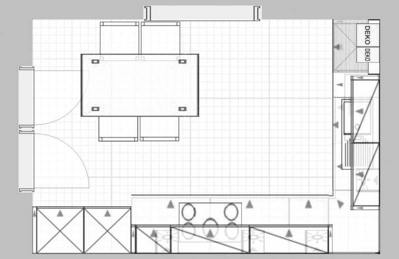

Der eingestellte Grundriss ist das, was wir bislang haben: Bei den Wandlängen muss 3 cm abgezogen werden (1,5 cm für Putz je Wandfläche). Die KPL wurde nach unseren Vorstellungen angefertigt, deswegen kann ich leider nur PDF einstellen. Ich hoffe, ich habe an alles gedacht und wir freuen uns über Ideen und Vorschläge.

Erst mal: schöne Küche! Hier sind ein paar "Anregungen" dazu:
- Ist Dein Geschirrspüler unter der Spüler? Ich würde den immer in etwas höher setzen, den dieses Gerät ist ständig im Einsatz - Du müsstest Dich dann nicht/wenig bücken. Platzieren könnte man ihn in den linken Hochschrank .
- Über dem Geschirrspüler (im Hochschrank) würde ich eine Türe machen und dort rein die Kaffeemaschine setzen. Es gibt dort einfache Auszugsschienen mit Boden, wo man sie draufstellen kann - so kannst Du beim Wasser- und Bohnennachfüllen die Maschine rausziehen.
- Damit "ersparst" Du Dir den Rolloschrank der für gewöhnlich entweder teuer oder störungsanfällig ist.
- Wenn der Geschirrspüler rechts ist, müsstest Du wahrscheinlich die Spüle und das Kochfeld tauschen. Gefällt Dir Deine jetztige Oberschrankeinteilung, könntest Du in einen Oberschrank einen "Flachlüfter" einbauen. Die sind günstig und "unsichtbar" im Oberschrank integriert.
- Bei der APL würde ich - da Du gerne eine Keramikspüle hättest - einen Silestone nehmen. Dort kann man nämlich aus dem gleichen Material gleich die Spüle mitbestellen, die von unten befestigt wird und die Sache somit fast wie "aus einem Guß" aussieht. Silestone ist übrigens "restistent" gegen Fettflecken - so zumindest meine Erfahrung zuhause.
- Und "last but not least": möchtest Du einen Dampfgarer, so könntest Du ihn auch später nachrüsten. Dafür nimmst Du einfach den passenden Hochschrank dafür und dort wo später evtl. mal ein Dampfgarer hin soll, eine Türe montieren. Nicht vergessen den Strom dafür gleich vorbereiten.
So, ich hofffe da sind ein paar Ideen für Dich dabei...

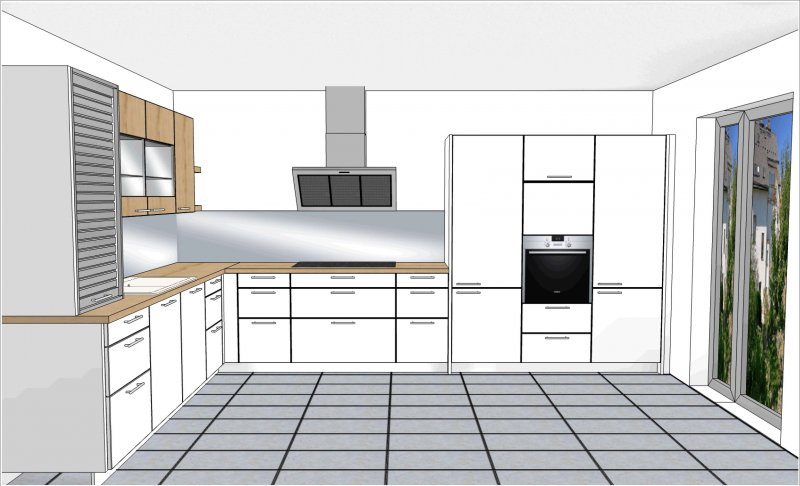

Also was mir als erstes auffällt sind deine vielen 3-rasterigen Auszüge. Brauchst du wirklich so viele hohe Auszüge?
Hier mal was zum lesen dazu. https://www.kuechen-forum.de/forum/themen/38er-auszugshoehe-wie-nutzt-ihr-die.10759/
Und dann wirkt die Küche total unruhig auf mich. Rolloschrank würd ich rausschmeißen. Du hast so viel verschiedene Materialien da drin. Holz, Front in Basneugrau, Hochschränke in Magnolie, die Einbaugeräte, DAH, Glas in den Hängern, Rolloschrank....
Und dann auch die unterschiedlichen Höhen ect. Das wirkt nicht aufgelockert sondern auch nur unruhig. Und dann viel zu viele Schmale Schränke. In breite Auszüge bekommst du mehr rein.
Ich denke die Planung könnte man noch optimieren.

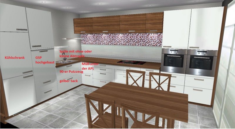

Hallo Barb,
habe mal ein bisschen umgeplant und auch mehr optische Ruhe rein gebracht, aber trotzdem 2 Frontfarben erhalten:
Schmale L-Wohnküche in Neubau-ETW - 257941 - 6. Aug 2013 - 16:08
die hoch gebaute GSP *klaut* dir etwas Abstellfläche, aber bringt halt auch Vorteile für den Rücken und oben drauf mehr Stauraum (der Schrank kann auch normaltief werden!) Dafür habe ich dir die Herdzeile übertief geplant, das ist dann ein schönes Stück APL zum Arbeiten zwischen Herd und Spüle.
Der Esstisch ist 80x150 und ich finde, viel schmäler darf er auch nicht sein, wenn man noch Teller gegenüber stellen will, eng wird es aber trotzdem ein bisschen.

Vielen Dank für die tollen Anregungen, liebe Küchenzauberinnen und -zauberer - Mightys Idee mit der GSP hochgebaut und darüber die Espressomaschine fanden wir ganz toll. Allerdings sind wir dann drauf gekommen, dass die Arbeitshöhe für die E-Maschine zu hoch wäre.
Silestone ist ein guter Tipp, dass werden wir uns genauer anschauen. Der Dampfgarer soll optional über dem Backofen eingeplant werden.
Danke für den Hinweis mit den hohen Auszügen, Sabine. Die Fronten wie sie im Plan sind, sind auch noch nicht final - und wahrscheinlich hast du recht, dass ist so ein bisschen viel der Mixtur. Rolladenschrank (sind die wirklich so störanfällig?) fand ich immer ganz schick und eben praktisch, weil die E-Geräte dahinter verschwinden können (auch Toaster und Co.) - aber mittlerweile können wir uns auch vorstellen, die Espresso und Mahlwerk auf die APL zu stellen und an der Stirnseite nur Oberschränke zu haben.
Die drei hohen Schränke waren so geplant: 1. Kühlschrank 2. mit Backofen/Dampfgarer/2. Vorrat mit Innenauszügen
Gedanklich hab ich mich von der GSP hochgebaut verabschiedet - finde es aber auch nicht so schlimm.
Dein Plan, Angelika, birgt so viele neue Ideen: vielen Dank. Allerdings würde bei Deinem Vorschlag der Platz für die Espressomaschine fehlen (hierfür brauchen wir mit Mahlwerk etc. ca. 55 cm). Man könnte aber ja auch auf die hochgebaute GSP verzichten und wäre dann wieder bei mehr Arbeitsfläche.
Da wäre für mich dann die Frage, wie die Arbeitswege günstiger wären: wenn die Kühlschrank/Backofen/Vorratsschrank nebeneinander stehen - oder wenn einer dieser Schränke an der linken Seite der APL abschließt?
Achja, übriges: die W-Anschlüsse sind an der kurzen Seite.

Du kannst den GSP auch nur um 2-Raster erhöht einbauen lassen, das bringt schon viel Komfortgewinn. Was für eine Kaffemaschine habt ihr den? (bitte auf die Herstellerseite verlinken) Viele setzen das Teil problemlos auf den hochgebauten GSP oben drauf.
Keramik-APL gelten zur Zeit als non plus Ultra; Silestone ist ebenfalls sehr robust und küchengeeignet. Bei Steinplatten kommt es auf die Steinart, Herkunft und Bearbeitung drauf an, wie robust er ist; da gibt es grosse Unterschiede. Am besten ist es, sich die Unmassplatten direkt bei einem Steinmetz anzusehen, sich von ihm beraten zu lassen und Musterstücke von infrage kommenden Platten mit nach Hause zu nehmen und dort mit Zitronensaft, Rotwein, Kaffee, Oel etc. zu bearbeiten.
Silestonebecken in Sileston-APL sind ein ausgesprochen teures Vergnügen *hüstel* die Beckenauswahl ist auch sehr beschränkt.
Ohne Abtropfe kann man prima leben - ich habe kleine Küchen-Frottee-Tücher, auf welchen Handgewaschenes abtropfen kann. Durch die Adhäsion fliest das Wasser von Stein & Silestonplatten eh nicht richtig ab.
Von einem reinen DG raten wir hier i.d.R. ab - ein Kombidampfgarer ist hingegen ein wunderbares Gerät und avanciert meist sofort zum Hauptgerät, so dass sich einige Fragen, warum sie überhaupt noch einen separaten BO genommen haben :cool:.
Die Heissgeräte sind am praktischsten zu nutzen, wenn sie beide auf APL-Höhe eingebaut sind; wenn Du sie übereinander setzt, dann ist das Untere zu niedrig, und das Obere zu hoch für optimalen Bedien-/Putzkomfort.
Bei den Rolladenschränken musst Du auf die Innentiefe achten - manche sind so konstruiert, dass sie eine sehr geringe Innentiefe haben und dann offenstehen, weil die Maschinen nicht ganz rein passen.
Ich würde in Deiner Küche die Geräte in die Ecke stellen, da stören sie nicht, sind aber jederzeit zugänglich.

In meiner Planung würde ich die große Maschine auch in die Ecke stellen, durch die Übertiefe ist da ganz schön viel Platz ins Eck rein, den kann man schön für einen KVA nutzen.
Bezüglich der *Laufwege* hatte ich halt den Kühlschrank als *Ausgangspunkt* aller Vorbereitung genommen, von dort zur Spüle und Arbeitsfläche und dann zum Herd und Ofen.
Allerdings glaube ich nicht, dass man sich Blase liefe, wenn der Kühlschrank mit auf die lange Seite käme;-). Mal sehen, ob ich das nach dem Mittag mal um setze.

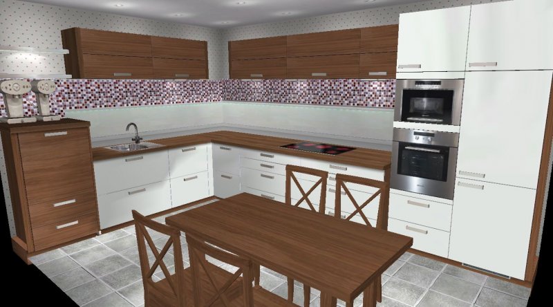

*rose*danke, war aber nicht IN der Pause, sondern danach ;-).
Also im Plan ist die Höhe bei ca. 130 cm, besser kann ich das im Alno nicht darstellen, ohne den GSP-Schrank zu verzerren, aber im Prinzip kann dir fast jeder Hersteller da Elemente im Raster passend unterbauen, wie du die Höhe gerne hättest.
Wenn du die Fläche für deinen KVA nutzen kannst, dann würde ich die GSP dort so hoch bauen, optisch passt es ja ganz gut und im Vergleich ist eine höher eingebaute GSP schon eine sehr nette Angelegenheit, man kann ohne leben, aber in deinem Fall würde es ja passen und die Fläche oben drauf kannst du auch noch gut nutzen.
Vielleicht kannst du dir deine KVA mal auf eine stabile Erhöhung setzen (Bücher oder fester Karton) um zu sehen, wie hoch sie für eine gute Bedienung stehen dürfte.
Den Kombidampfgarer würde ich eher in 45 cm Höhe nehmen, eine Pute muss dann in den normalen BO ;-) und ohne Festwasseranschluß liegen die bei etwas über 1000,-€. Nur ein Dampfgarer ist langweilig, da kann man sich auch beim Discounter so ein Stapelgerät holen;-)
So würde ich mir das wahrscheinlich aufteilen, Backofen allerdings auch nur als 45-er Gerät und zwei Raster tiefer (also nur einen Auszug drunter).
Ja, dass ist eine gute Idee: Passt in so ein 45-BO auch eine Pute?
- Du hast keinen Kombidampfgarer oder? Aber vielleicht hast du ja eine Empfehlung? 45er ohne Wasseranschluss um die 1000 hört sich nach einem annehmbaren Rahmen an.

Nein, ich denke, eine Pute passt nicht rein, das sind ja doch schon ganz schöne *Brummer* und auch große Gänse wird wohl nichts.
Irgendwo hier gibt es ein Foto mit einer kleinen Gans oder Ente, welche Probehalber in den Kombidampfgarer gelegt wurde, da ein Dampfgarer aber keine Pyrolyse hat, wurde auf einen echten Versuch verzichtet ;-)
Also wenn ihr viel großes Geflügel zubereitet, dann sollte wenigstens der BO normal hoch sein und auf alle Fälle Pyrolyse haben!
Um ein Gefühl für Preise zu bekommen, schaue ich gerne bei moebelplus.de vorbei und man kann da auch schauen, was es überhaupt so gibt, da liegt der Schnitt gerade so bei ~1300,- + Versand.
Mein persönlicher Traum wären halt zwei Kombigeräte in 45, aber Großgeflügel kommt mir auch nicht ins Haus :cool:
