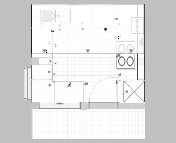

Nach einer "Studentenküche" möchten meine Frau und ich nun unsere erste, richtige Küche kaufen. Wichtig ist mir der Arbeitsplatz, da ich gerne und oft auch für viele Personen koche.

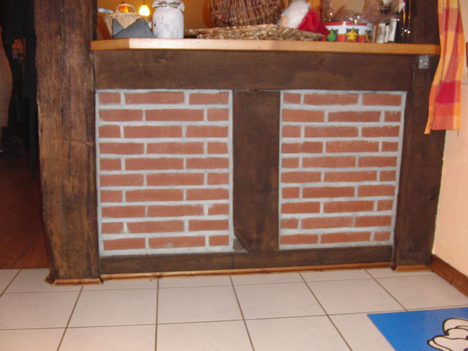

Eine Problemstellung sind zwei schöne aber bei der Planung hinderliche dunkelbraune Holzbalken in etwa 20cm Breite. Außerdem ein Tresen wie auf der Skizze ersichtlich. Der Tresen ist einige cm höher als die derzeitige Arbeitsplatte , daher könnte man überlegen da nun auch mit der Arbeitsplatte drunter zu gehen, um den Platz zu nutzen (sitzen tun wir daran eh nicht). Ich weiß aber nicht, ob das auch aussieht.

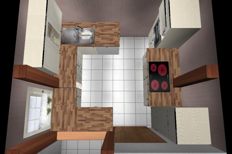

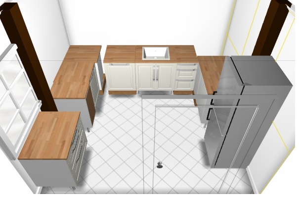

Ja, genaue Maße wären gut (auch der Heizkörper mit B/H/T) und vielleicht mal ein Foto von diesem Tresen. Ist das wirklich eine Tür in den Raum oder ein offener Durchgang?

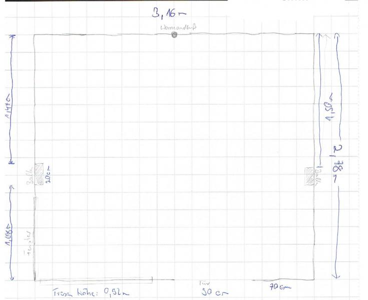

Ich habe jetzt in meinem ersten Beitrag eine genauere Zeichnung hochgeladen (eine Heizung gibt es nicht in der Küche) und auch ein Foto von dem Tresen. Meine Überlegung wäre vielleicht da komplett mit der Arbeitsplatte drunter zu gehen, daran sitzen tun wir ohnehin nicht.

Die Küche ist wohl offen zum nächsten Raum? Dann bräuchten wir eine Skizze vom Grundriss - damit man sich orientieren kann und den Raumzusammenhang erkennt.
AW: Praktisch soll´s sein - Hobbykoch sucht Ideen für schwierige Küche
Eine Skizze habe ich leider so auf die schnelle nicht. Aber ja, die Küche ist offen und der daranliegende Raum ist das Wohn-/Esszimmer.

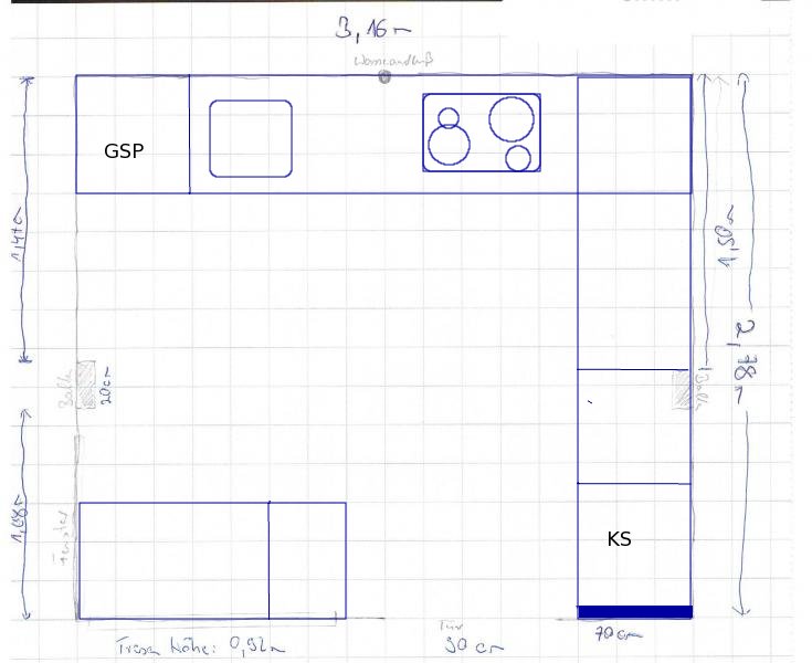

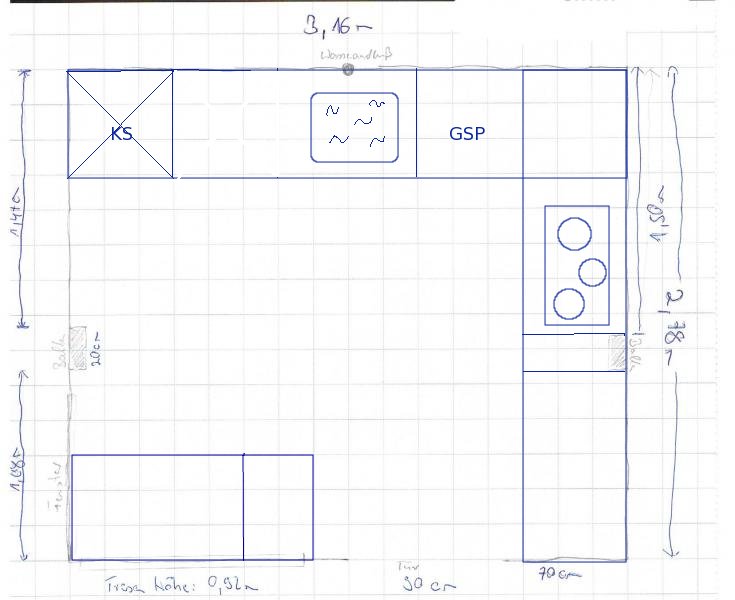

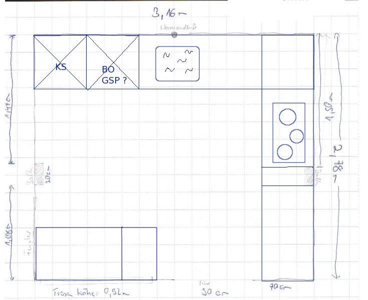

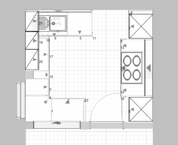

So, jetzt war das hier die ganze Nacht offen gelegen und ich schau mal, mit wem ich mich überschneide.
2 Varianten, beide noch nicht optimal für meinen Geschmack.
1.
Mir gefällt der Abstand Kochfeld <-> Wasser nicht (zu klein) und der GSP ganz hinten im äußersten Eck is auch nicht meins. Außerdem der KS am Eingang machts etwas *naja*.
2.
Hier ist der KS ganz hinten - auch nicht das Gelbe vom Ei (lange Wege). Das Spülbecken ist genau vorm Wasseranschluß, kann sein, daß es rücken muß.Der Balken ist hier mit einem gekürzten, sehr schmalen Regal oder Schrank umbaut. z.B. für Backbleche, große Brettchen. ... ich habe eine ganze Schublade voll von solchem Kram. Auch Nachschub Handtücher, Küchenschürzen etc lassen sich in so einer Nische gut unterbringen.
Ich habe in beiden Versionen aus Budgetgründen keine Oberschränke und möglichst keine Hochschränke vorgesehen. Version2 läßt die Option einen Hochschrank mit BO und oder hochgestelltem GSP zu verbauen, ansonsten auch hier eher ein Unterschrank mit z.B. GSP (der darf wohl nicht direkt vorm Wasserhahn geparkt werden wegen drankommen ;-)
Die linke Wand habe ich offen gelassen. Dafür eine großzügige Anrichte in Form von 2 Unterschränken vor die Durchreiche gestellt - quasi als erweiterte Abstell und Zulieferposition. Die sollte dann in die Höhe der durchreiche wandern, vielleicht sogar beide mit einer neuen Oberfläche in einem Stück?
Nachtrag: mit welchen Verhältnissen dann die restlichen US-Flächen aufgeteilt werden können, muß man sehen, wenn die Geräte verteilt sind. Ich würde möglichst breite US bevorzugen, aus Platzgründen und aus Geldgründen (die sind billiger pro laufenden Meter)...

Noch eine etwas heikle Variante. Ich hatte das mal so, da war die Spüle allerdings übers Eck - suboptimal. Aber so könnte es gehen. Im Schrank an der Ecke, der von der GSP-Klappe blockiert ist, darf dann nichts rein, was man braucht, wenn der GSP offen ist. Wohin mit dem KS und einem eventuell weiteren Hochschrank , nimmt sich dann nicht mehr viel.
neko, die jetzt aber mal ein wenig arbeiten geht, sonst kann sie den Strom fürs KF-lesen nicht mehr bezahlen ;-)

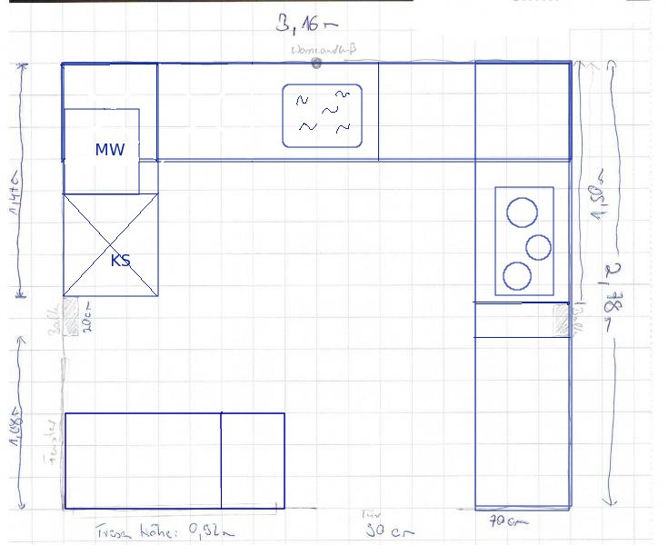

Noch eine 4. Version, in der ich Deine MW explizit mit berücksichtigt habe. Man kann die aber auch ganz locker planoben rechts in die Ecke stellen. Tut nicht weh.
Rechts neben dem KS mußt Du allerdings mit einer Schnuddelecke rechnen. Da sammelt sich im Laufe der Zeit 'Kram' und die muß regelmäßig entmüllt werden.
Auch der GSP kommt dann irgendwie... ich finde einfach keinen schönen Platz für das Ding. Vielleicht ja wer anders?
Nachtrag: und durch die 2 Ecken hast Du 2 x problematischen, bzw. gar keinen Stauraum... also ich denke, die Version sollte es nicht werden... Aber vielleicht fällt wem anders dazu was ein?
neko, jetzt aber wirklich arbeiten.

Wir bräuchten zumindest einen vermaßten Grundriss von dem GESAMTEN Raum, also inkl Wohn/Essbereich + die vorhandenen Möbel (Maße) oft ergeben sich dadurch andere Gestaltungen.
Und zu der Schräge - welcher Kniestock? bis wohin?
Ah! :-) Das ist noch kein Drama - außer evtl. für den KS hinten in der Ecke. Dann miß mal bitte aus, wie weit man von der Wand weg sein muß um noch stehen zu können ohne sich den Kopf anzustoßen /plus vielleicht noch ein paar weitere Höhenlinien, 200cm ist immer hilfreich). Hast Du da einen Kniestock? Wenn ja, wie hoch? Oft geht Schräge auch, dann halt mit etwas mehr Tiefe in der APL.

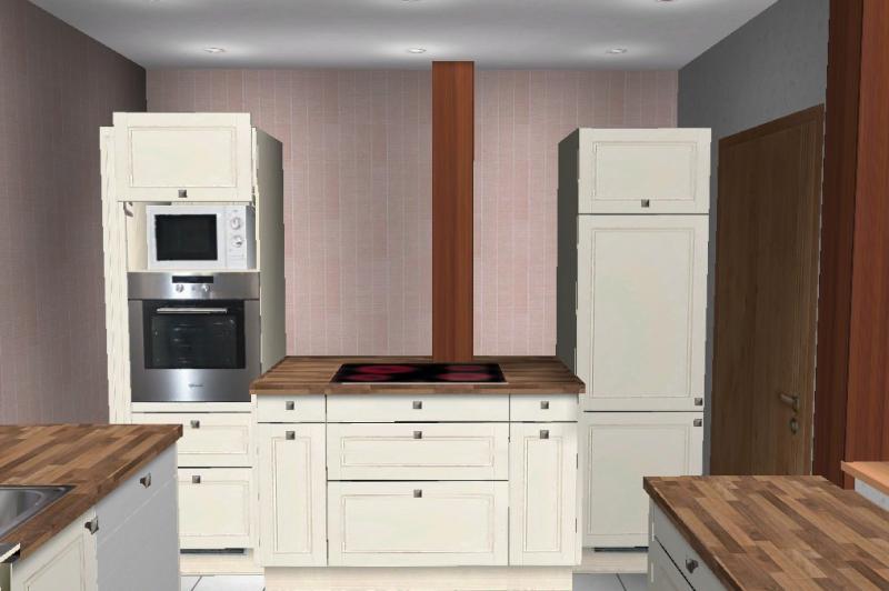

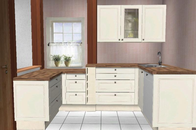

So ein Mist, jetzt habe ich ziiiemlich lang gebastelt, und lese nach (vor dem Einstellen meiner Version), da gibt es eine Dachschräge :(.
Naja, ich zeigs euch trotzdem. Vielleicht ergibt sich für den Backofen ja ein niedriger Stellplatz in der Ecke und die MW oben drauf.
Hier also ohne Dachschräge. Wichtig wäre jetzt wirklich die Höhe des Kniestocks und die gesamte Tiefe der Schräge.
Wasseranschluss hinter den Schränken auf Putz etwas mehr in die Ecke verlegt.
mindertiefes Flaschenregal vor der einen Stütze, Kochfeldschränke mit übertiefer AP vor die andere Stütze.
Ansonsten versucht, möglichst wenig schmale Schränke und viele breite Schränke unterzubekommen.
Das Ganze ist eher im Budgetbereich deiner Freunde.
Mit Ikea und seinen eingeschränkten Breiten/Tiefen sehe ich das problematisch. Das wird über "studentisch" nicht hinauskommen.

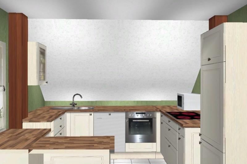

Dann mal ins Blau hinein geschätzt und umgebaut:
