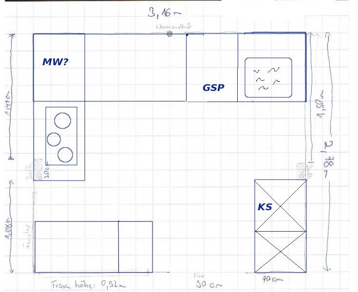

Menorca: sowas in der Art schwebt mir auch gerade vor, nur 'gespiegelt'.
Das KF planlinks an die Wand - gerne im gleichen Stil. Dann geht eine Abluft vielleicht einfacher (Budget!). Die Hochschränke planunten links ab hinter der Tür... Einer muß dann wegen des Balkens bisserl schmaler werden (50-er oder so) und kann bestenfalls als Vorratsschrank... Oder wirklich nur den KS und keine weiteren Hochschränke. Die MW macht aus einem Schrank eh automatisch einen halbhohen Schrank.
Der Rest ... ich hätte die Ecke hinten rechts nicht weg gelassen aber find ich gut, die Idee.
@little: dann bin ich ja beruhigt. Die Mädels sind hier zum Teil immer so schnell am Wände rausreißen, daß einem ganz schwindelig werden kann :-)
Ach ja... diese Tür hier: nervt! Kann man die nicht einfach aushängen? Schließen kann man den Raum wegen der Durchreiche eh nicht richtig.

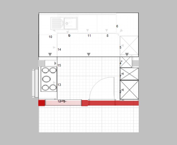

So, jetzt mußte ich doch noch mal schnell malen...
Ich habe auf Verdacht die hintere Zeile mal 20cm vor gesetzt, falls die Kopffreiheit da zu eng werden sollte.
Sollte man vielleicht den GSP doch ganz in die Ecke...? Also mit der Spüle tauschen?
Die tote Ecke hinten links wird ganz schön groß dabei :(
Man könnte jetzt die Unterschrankseite vom Kochfeld noch bis ganz vor ziehen. Hat dann aber schon wieder 2 tote Ecken... Deswegen habe ich da einen schmalen Stehplatz gelassen.

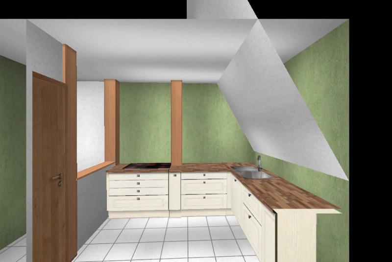

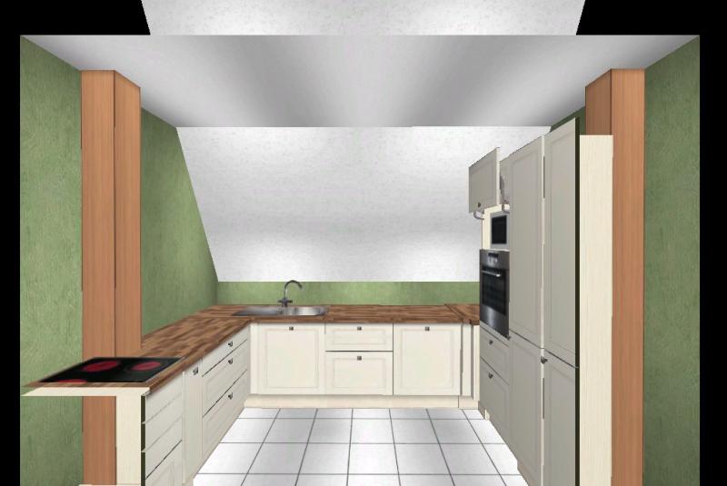

Ich hab mal probiert....
dumm nur das ich den letzten Beitrag von menorca erst später gelesen hab :( vielleicht kann man es dort einfach absenken wo es mit dem fenster kolidiert?
Ich stelle es trotzdem mal ein.
von rechts an
Blende
60cm Hochschrank mit Kühli
40cm mit Innenauszügen
40cm entweder Tiefengekürzt mit Einlegeböden oder nur als Rahmen, dann für Outzzeug?
60cm Hochschrank mit BO+Micro hinter Lifttür
Tote Ecke 73,5x70cm
60cm GSP
60cm Müll unter APL - falls es dort eine Arbeitshöhe ist , ansonsten als Auszug
60cm Spüle
Tote Ecke 70x65cm
80cm Auszug
20cm tiefengekürtes offenes Fach (z.B. für Wasserkocher oder Handtüchervorrat)
100cm Auszug mit Kochfeld
Die Spülenzeile ist etwas nach vorne gezogen.

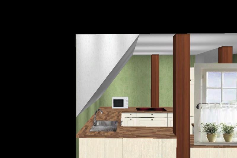

War ja gar nicht so falsch geraten. Hier also die Dateien mit der richtigen Dachschräge und Durchgang.
