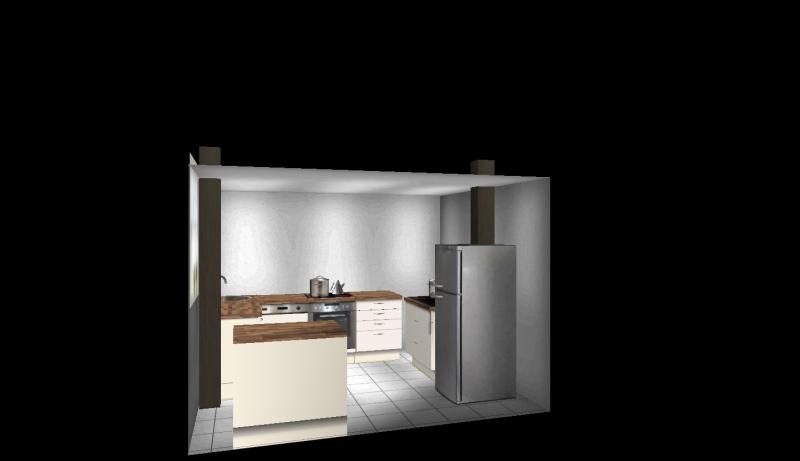

Was spricht denn z.B. aus deiner Sicht gegen "meine" Variante aus Beitrag 25? Dazu hast du glaube ich noch nix gesagt, und dann fällt es mir ehrlich gesagt schwer andere Ideen zu finden wenn ich nicht weiß was dagegen spricht.
Kochfeld wäre dann "nur" auf 90cm (das war doch die korrigierte Brüstungshöhe vom Fenster, oder?) das machen viele extra, also das Kochfeld absenken - Rest könnte verwirklicht werden wie dargestellt.

@littlequeen:
Bei der Variante hätte ich links die Durchreiche, da würde ich befürchten, dass ich nicht gut arbeiten kann (bin Linkshänder).
Ich glaube das Kochfeld rechts würde mir besser gefallen, weil ich da dann viel Arbeitsfläche hätte.
Und an der Seite dann die breite Arbeitsplatte in 75cm, sodass ich keine Probleme mit dem Kochfeld-Einbau habe.
Dazu auch noch eine Frage: Durch die tiefere Platte verliere ich doch Platz für die Schränke, die unter der Schräge stehen. Wird dadurch die tote Ecke nicht noch größer?
Die Anordnung wie von menorca in Beitrag #18 dargestellt finde ich super. Durch die Spüle hinten in der Ecke hätte ich jede Menge Arbeitsfläche. Den Ofen würde ich vielleicht noch weiter nach links schieben, damit ich beim "Schnippeln" nicht vor der Hitze stehen muss.
Und beim Tresen würde ich - wie in der Planung von menorca zu sehen - dann die jetzige Platte runternehmen und das dann einheitlich mit der Arbeitsplatte machen, das müsste doch super aussehen oder?

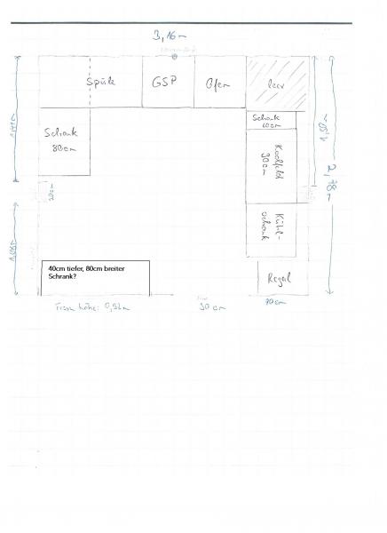

Ich habe jetzt endlich den Alno -Planer ans laufen gekriegt und mal selbst was aus den bisherigen Ideen gebastelt. Ist alles ein wenig grob, aber so in der Art könnte ich mir das vorstellen.
Das was man geradeaus sieht soll eigentlich nur der Ofen sein, habe da irgendwie nichts passendes gefunden. Das Kochfeld ist rechts.
Neben den Kühlschrank könnte noch ein Regal (da habe ich ein tolles, neues hier).
So hätte ich eine tote Ecke rechts. Links wäre sie ja durch die Spüle genutzt.
Das mit dem Fenster und der Durchreiche ist mir nicht so ganz gelungen... ich weiß auch nicht, einfach ein großer Schrank an die Durchreiche???

hmm - so wie Du geplant hast, blockieren sich Spüle/Müll und GSP gegenseitig :w00t: - das ist im Küchenalltag suboptimal.

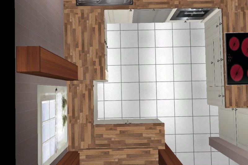

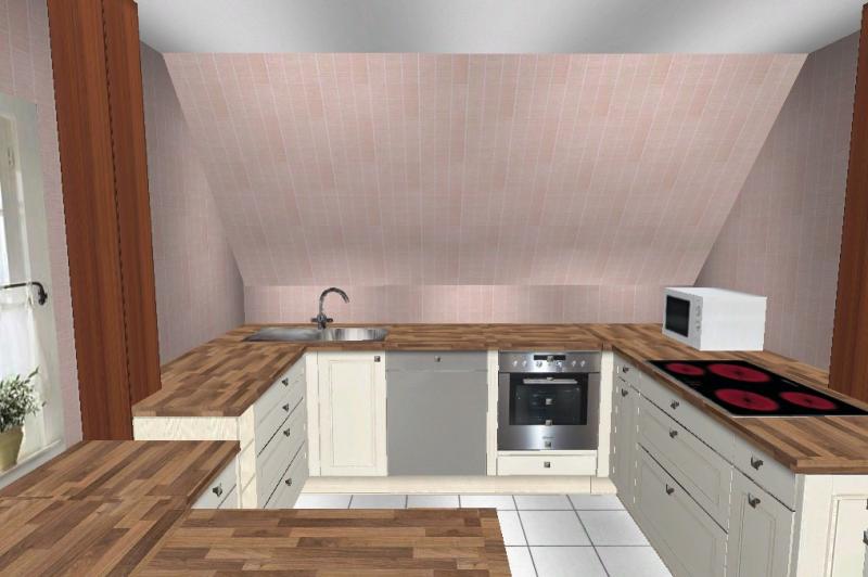

Spüle incl Müll und GSP über Eck ist auch nix. Dann behindern sich die offenen Türen gegnseitig. Und beide offen braucht man oft genug, zB nach dem Essen.
Bei meiner V2 und V3 (hab nur die Wandfarbe geändert) hatte das funktioniert, auch wenn die Spülenschranktür relativ schmal war:
Außerdem bleiben dann an der Fensterwand schöne 80cm für einen Unterschrank . Bei einer 60cm GSP blieben wieder blöde 20cm übrig.

Oh ja, das sieht super aus! :2daumenhoch:
Meine einzige Befürchtung: Wird durch die große Arbeitsplatte nicht alles sehr beengt? Oder bilde ich mir das ein?

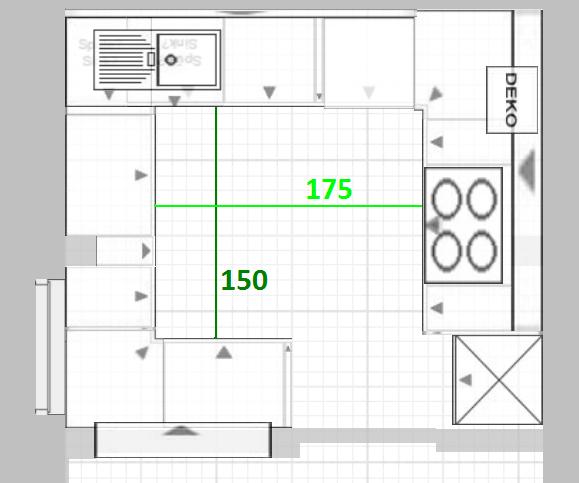

Hier mal der Grundriss (ohne Dachschräge) mit Zentimeterangaben.
Und du könntest dir das zu Hause ja mal auf dem Boden abkleben oder mit Stühlen/Schachteln so hinstellen.
Wie das optisch wirkt, kann ich von hier nicht wirklich gut beurteilen. Aber helle Farben lassen einen Raum größer wirken. Die AP muss ja nicht so optisch prominent sein wie die, die ich im Alnoplaner ausgesucht habe.
Restaurantküchen sind oft noch viel kleiner ;-). Als Hobbykoch dachte ich, Stauraum und AP sind wichtiger als Platz in der Mitte. Die Küche ist, denke ich, groß genug um auch zu zweit da kochen zu können.
Zweizeilerküchen haben idealerweise einen Anstand zwischen den Zeilen von 100 bis 120 cm.

Guter Punkt, neko: zwischen linkem Schrank und Kochecke sind es fast 90cm.
Viele Küchentüren sind schmaler.

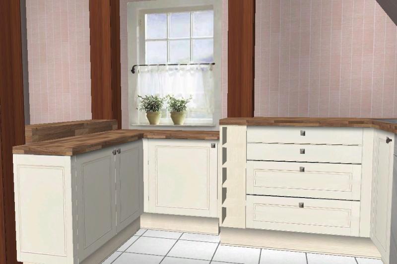

Zur Skizze von menorca habe ich jetzt mal probiert die Fläche mit Pappe auszulegen, damit man man eine Vorstellung davon gewinnt ob man praktisch gesehen noch ans Fenster kommt oder nicht.
Das Ergebnis ist, dass es geht, wenn man sich weit über die Arbeitplatte beugt. Praktisch ist das sicher nicht, daher habe ich ein wenig die Befürchtung, dass einen das schnell nerven kann.
Ich weiß nur auch einfach nicht, was man da sonst machen soll.
Wenn man die Durchreiche nutzen würde und da einen 40cm tiefen Schrank drunter baut und die Arbeitsplatte dann durchgängig macht, um das optisch vernünftig zu haben, bin ich trotzdem wieder vorm Fenster.
Und ob das dann besser ist,...?
Ich hab das mal eingzeichnet, was meint ihr?

Ah, der Fenstergriff ist links. Das ist natürlich ein Argument. Dann vielleicht beide niedrigen Schränke mindertief (zB 37,5cm = Hängeschranktiefe, mit 40cm AP drüber), dann können sie jeweils auch 20cm breiter werden, also dann 100 breit und 60 breit.
So kommt man deutlich besser in die Ecke hinein. Edit: ich meine, man kann sich besser in die Ecke stellen!
Wobei sich da eine Einsparmöglichkeit ergibt: diese Schränke kannst du auch mit einfachen Drehtüren nehmen, da sich ja nicht so viel in den Tiefen der Schränke verkrümeln kann, mangels Tiefe.;-)
