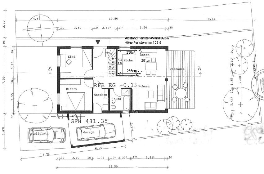

Wir sind seit zwei Monaten glückliche Hausbesitzer (Bj. 2006).
Nachdem die allgemeinen Renovierungsarbeiten soweit erledigt sind soll jetzt die neue Küche kommen.
Nachdem wir viel gelesen haben und in einigen Küchenhäusern waren (teilweise nur umgeschaut, teilweise incl. Erstberatung) sind wir noch viel Unsichererer als am Anfang deshalb wende ich mich hoffnungsvoll an Euch.

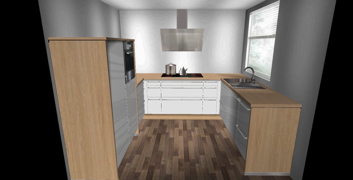

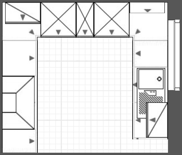

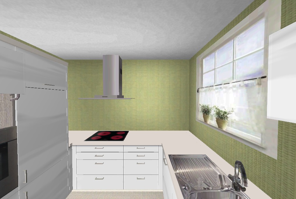

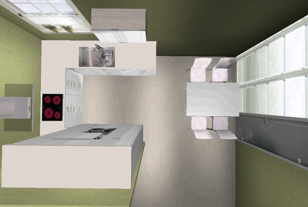

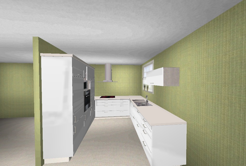

Ich habe im Alnoplaner zwei Entwürfe erstellt. Der erste scheint auf den ersten Blick am logischsten, ich wollte aber noch etwas anderes versuchen (der zweite Entwurf).
Beide Entwürfe haben keine Apothekerschränke und tote Ecken (ja, ich habe fleißig gelesen). Ich bin mir aber nicht sicher ob unsere Küche nicht evtl. eine der wenigen ist in denen LeMans -Auszüge oder Karussells sinnvoller wären.
Außerdem war ich sehr sparsam mit Oberschränken da mir die Küche so besser gefällt, sollte es aus Platzgründen nötig sein bin ich aber grundsätzlich für alles offen.
Ich würde mich sehr freuen wenn ihr mir mit eurer Erfahrung etwas unter die Arme greifen könntet, sollte ich etwas vergessen haben meldet euch einfach.

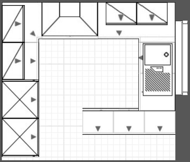

Hier noch die zweite Planung, im ersten Post war die maximale Anzahl an Anhängen erreicht.

Schöne Eröffnung mit toller Vorarbeit :-) und Du hast Dich auch schon super in den Alnoplaner eingearbeitet.
Ich tendiere zu Vorschlag 2 - wobei ich auf den Apo verzichten würde und dafür die Kochseite in Uebertiefe vorschlage - damit kompensierst Du den Stauraum vom Apo mehrfach und Du gewinnst eine komfortable tiefe Arbeitsfläche.

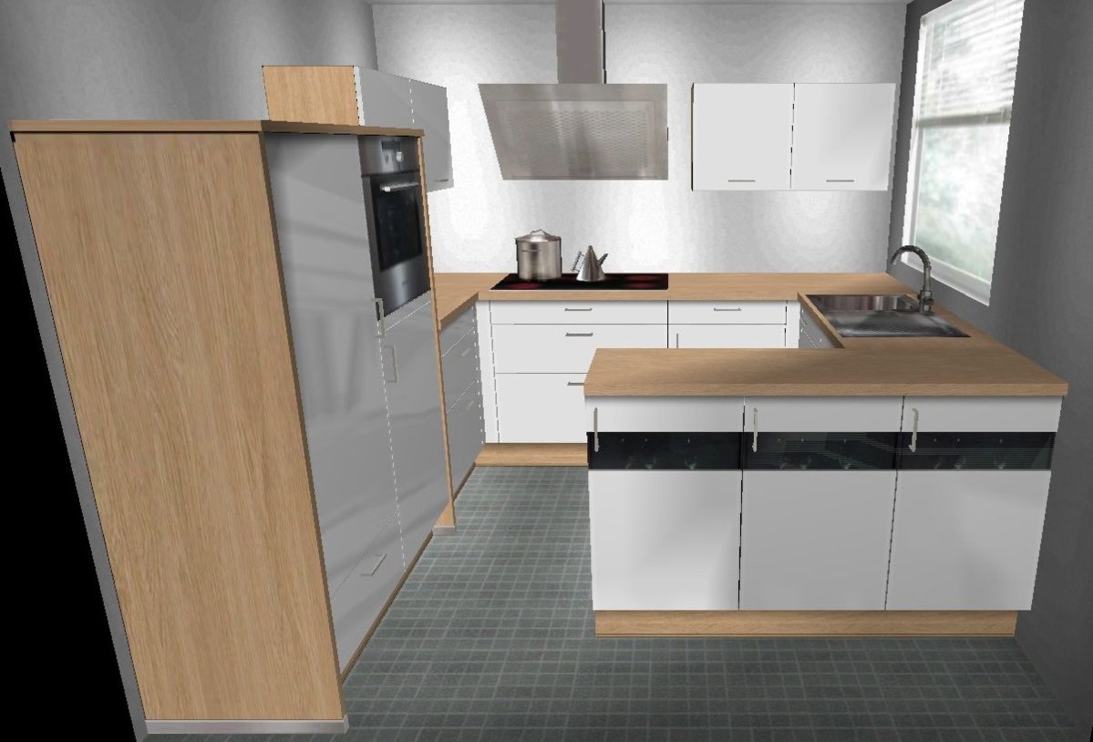

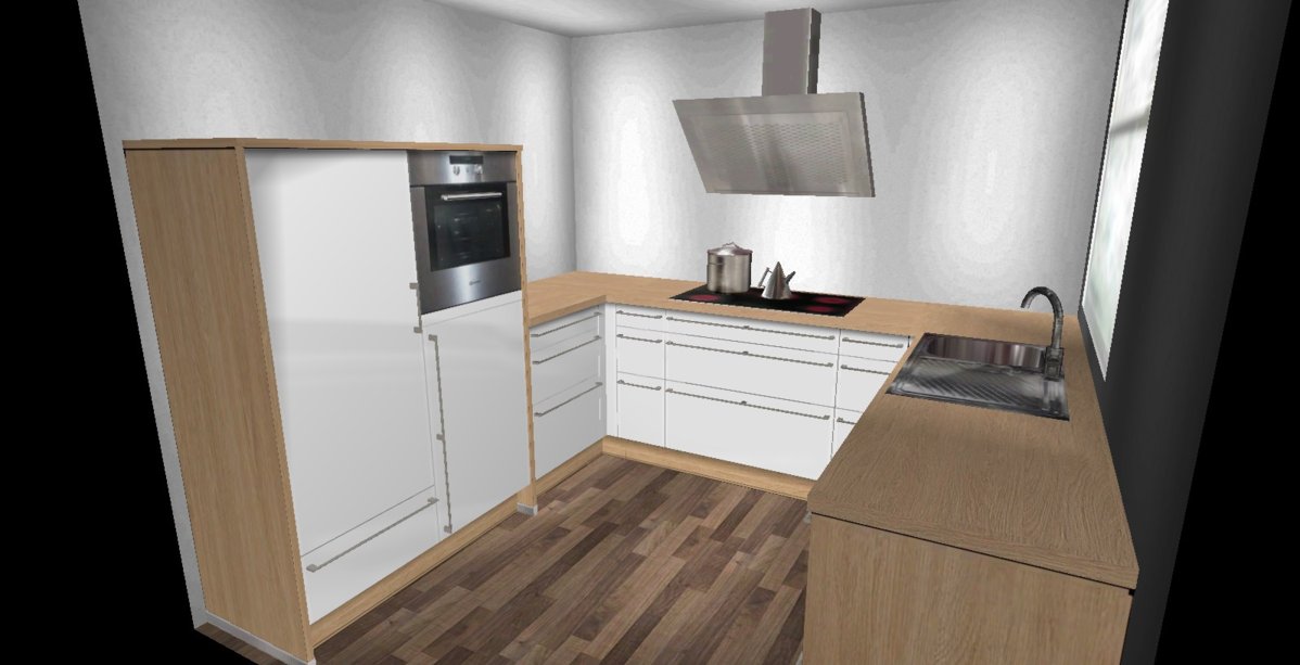

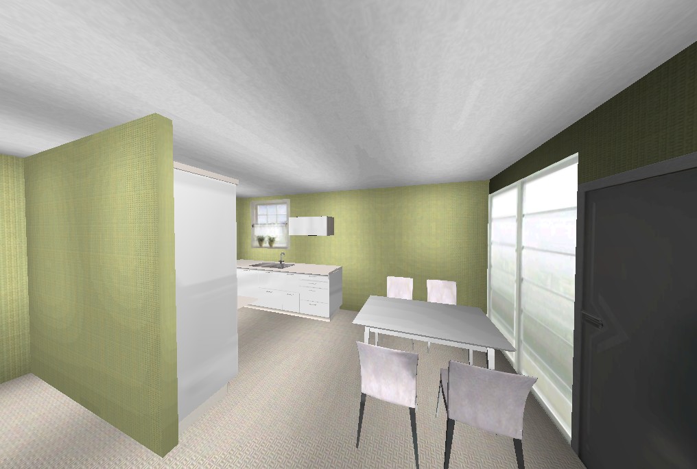

Hier mal noch ein ganz neuer Vorschlag als G (wie ihr seht bin ich noch ziemlich unschlüssig).
Würde mir eigentlich sehr gut gefallen weil die Küche so optisch etwas abgetrennt wird und ich einiges an Fläche und Stauraum gewinne.

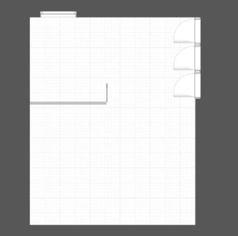

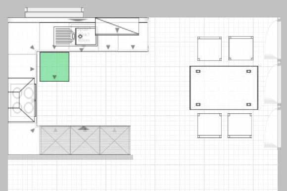

Ich habe dir einmal den Alno .-Grundriss an den eingestellten angepasst, damit es nicht zu Begiffsverwirrungen kommt. Da es sich um eine offen Küche handelt, habe ich den Grundriss vergrößert.
Wo genau befindet sich der Wasseranschluss, abe meinem Grundriss von der planoberen linken Ecke gemessen? Ist eine Verlegung vollkommen ausgeschlossen?

Danke für den erweiterten Grundriss, ich werde zwar langsam mit dem Alno -Planer warm aber die freistehende Wand hatte mich an meine Grenzen gebracht.
Der Wasseranschluss sitzt in Deinem Grundriss 80cm rechts von der linken planoberen Ecke, eine Verlegung ist nicht grundsätzlich ausgeschlossen.

deine Variante 1 ist meinem Vorschlag unten ähnlich. Ich finde das U für den Raum nicht schlecht. Wegen der Optik hast du 30-90-30 auf der kochfeldseite gewáhlt. Bei einem 30er US bleben dir innen gerade mal 22cm in der Breite. Das ist gut für Öllflaschen auf der einen Seite und Backbleche und ähnliches in dem anderen.
Aber weil du alles in der Küche verstauen musst inkl. Vorräte, wären mir breitere US lieber. Soll rechts von der Spüle der GSP sein? Daneben ist dann wieder ein nur 45er US.
Deine Variante 2 hat nur "schmale" Arbeitsflächen. Zudem ist der Abstand von Kochfeld zur Spüle schon gross mit 1.60m.
Bei Variante 3 ist die Halbinsel zu schmal. Dir wird alles runterrollen. Hinter einem Schneidebrett bleibt praktisch kein Platz zur Ablage. Und es wird sehr sehr eng in der Küche.

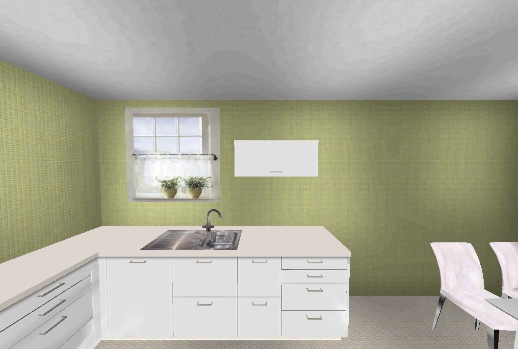

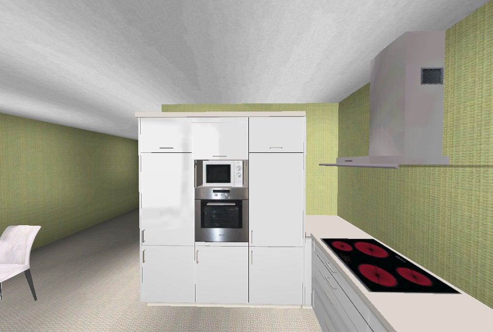

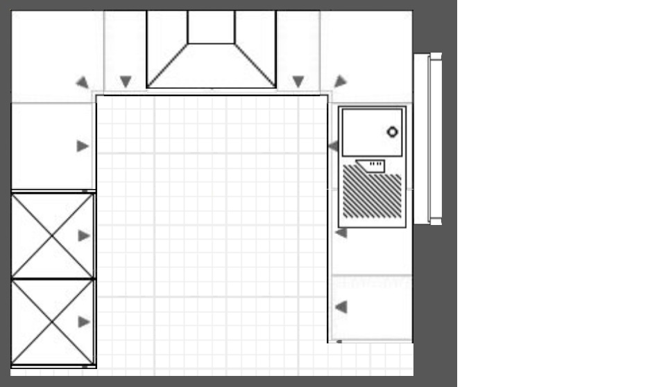

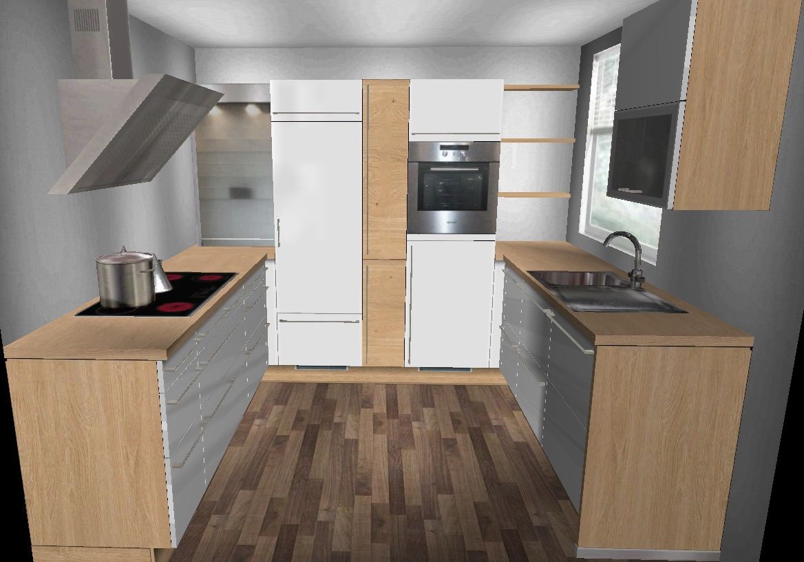

Meine Plannung. Die HS habe ich etwas höher gewählt und die US sind im 6er Raster, was bei einer AP Höhe von 95cm gut passt.
Ich habe mit 3 HS geplant, wobei der HS rechts vom BO für Vorräte gedacht ist, links vom BO der Kühli.
Auf der Kochfeldseite planunten beginnend
tote Ecke
80er US 1-1-2-2 mit Kochfeld rechtsbündig eingebaut
60er US 1-1-2-2
tote Ecke
Das Kochfeld ist nicht mittig auf der Seite gesetzt, damit man planoben den GSP öffnen kann, ohne die person am Kochfeld zu beeinträchtigen. Das grüne Quadrat im grundriss soll die geöffnete Tür darstellen.
Die Wasserseite habe ich 10cm vorgezogen. Nach der toten Ecke
GSP
60er US 3-3 für Spüle
40er US 3-3 für MUPL
60er US 1-1-2-2 für Besteck und Geschirr.
Wange
Im OS dann Gläser und Tassen.

Mein Vorschlag für die Wasserseite planrechts beginnend:Geschirrspüler , Spüle (Ablaufbrett nach rechts gedreht, falls überhaupt gewünscht), MUPL , tote Ecke.
Vorteile: Geschirrspüler ist außen und kann beim Kochen offen stehen, MUPL samt Schnippelplatz ist vorm Fenster.

tja, dann bleiben zum Schneiden gerade mal 40cm zwischen Spüle und toter Ecke wollte ich den MUPL direkt nutzen.
Evelin,
ich würde auch ein U vorziehen, jedoch die Spülenseite anders aufteilen.
Ab toter Ecke, vorgezogen wegen Wasserverlegung:
60er US
40er MUPL
Spüle
GSM
Evelins Plan mit Melas Änderung der Spülenzeile :2daumenhoch:
memphis21-jpg.171209
60er US
40er MUPL
Spüle (wenn Abtropfe, dann nach planrechts über GSP, damit über MUPL und vorm Fenster alles frei ist)
GSP
Und dann könnte man soger die Zeile planlinks von unten:
- tote Ecke
- 40er Auszugsunterschrank
- 100er Auszugsunterschrank, Kochfeld darauf linksbündig. Dann ist das Kochfeld halbwegs in der Mitte und die tote Ecke-Nische planunten links ließe sich besser als Abstellfläche nutzen.

Ich habe eine wichtige Sache vergessen zu erwähnen (findet sich nur implizit im Grundriss und in meinen Planungen wieder): An der planoberen Wand beginnt 238cm rechts von der planoberen linken Ecke eine Natursteinwand die ein paar cm "absteht" und den Raum an dieser Stelle auch optisch trennt. Daher sollten wenn möglich die Küchenmöbel hier enden.
Die Wasserseite von Hesefrau würde sehr gut zu dieser Begrenzung passen und der Schnippelplatz vor dem Fenster würde mir auch sehr zusagen. Ein Kompromiss um den Schnippelplatz zu vergrößern wäre Spüle nach planrechts ohne Abtropffläche, GS daneben und links dann den 40er neben die tote Ecke.

Die Enge im G hatte mir ursprünglich auch Sorgen bereitet, eine Freundin von uns hat aber eine vergleichbare Küche (etwas größer, 280x260) und dort habe ich mich in der Küche sehr wohl gefühlt. Die Arbeitsfläche vom G könnte man noch etwas tiefer gestalten (ca. 60cm), das Problem des Wegrollens wird aber vmtl weiter bestehen aufgrund der fehlenden Begrenzung nach hinten (guter Einwand).

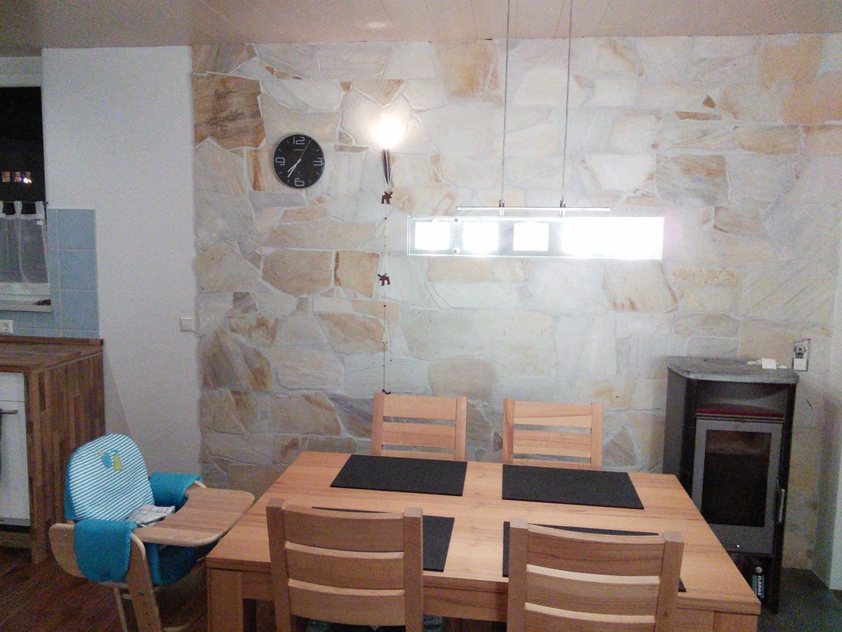

Ich kann aktuell keine Fotos hochladen, hole das Foto der Steinwand aber heute Abend nach. Kürzen wäre mit viel Aufwand verbunden und um dem Esstisch nicht in die Quere zu kommen sollte die Fensterseite auch max 250cm lang sein. Für die zusätzlichen 10cm wird sich der Aufwand nicht lohnen?

Du solltest als erstes mal einen Grundriss mit allen maßlichen Gegebenheiten, auch Fensterbreite etc. einstellen. Und dann mal ein Foto von der Seite. Wie soll man sonst sich nach und nach hier alle Daten zusammensuchen und weitere Vorschläge machen? ;-)
Außer der Fensterbreite sind bereits alle relevanten Maße (auch die 238cm) in den Gesamtgrundriss eingezeichnet, hast Du den übersehen oder verstehe ich Deinen Wunsch falsch?
Die Fensterbreite habe ich im Grundriss leider vergessen, ist aber richtig in meinen Alno -Planer Daten eingetragen. Hier trotzdem nochmal zur Übersicht: Fensterbreite 120cm
Anbei habe ich ein Bild der Wand angehängt auf dem man auch einen Teil der aktuellen Küche, den Ofen und den Tisch sieht.
