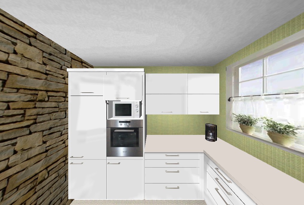

Offene U-Küche für's erste Eigenheim
Deine Natursteinwand sieht gut aus.
Die könntest die planobere Wand auch so gestalten:
Wange - unten ausgeklinkt damit keine Schmutecke entsteht
GSM
50er Spüle
60er MUPL
tote Ecke
wiederum um 10 cm vorgezogen.

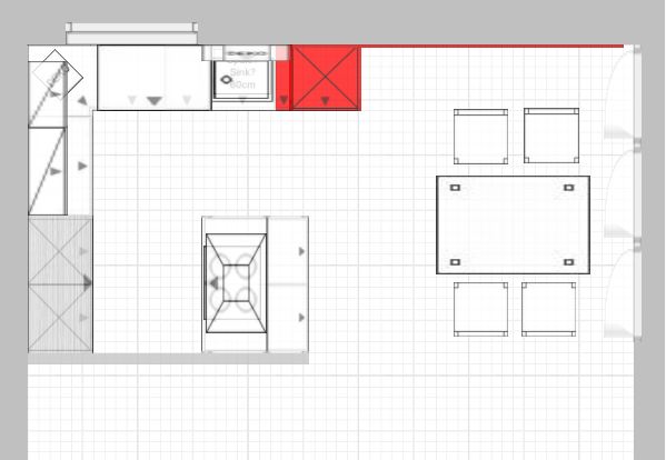

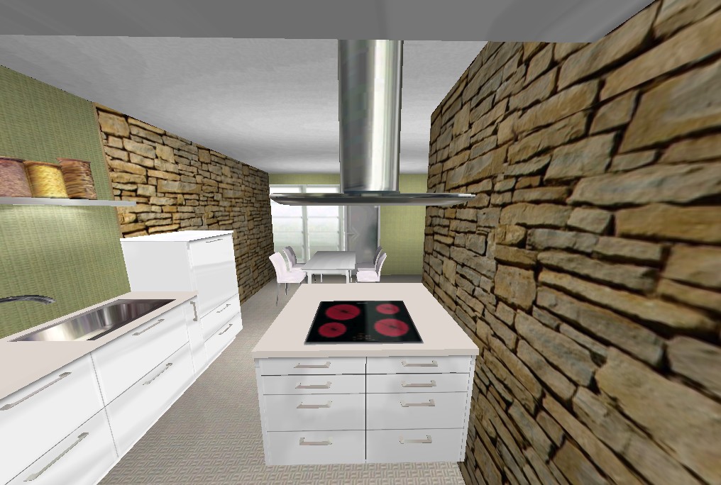

noch eine andere Idee.
Neben den HS ist ein 90er US.
Nach der toten Ecke ein
60er US - 40er MUPL - 60er Spüle - 15er US - 149cm highboard mit hochgebautem GSP - Wange.
Problem hier hinter dem highboard müsste die Steinwand wegfallen ansonsten steht das highboard vor. Denn wenn ich die Zeile wieder 10cm vorziehe, muss die Insel kleiner werden.
Die Insel auf der kochseite 2 x 60er US, rückseitig tiefenreduzierte 2 x 60er mit Türen für Geschirr.

@Evelin: Dein erster Vorschlag würde mir auch gefallen, aber damit verliere ich die Arbeitsfäche unter dem Fenster.
Dein zweiter Vorschlag wäre mir nicht im Traum eingefallen, gefällt mir aber sehr gut. Danke für den kreativen Ansatz. :-) Könnte man alternativ ein tiefenreduziertes Highboard einbauen, dann den MUPL an die tote Ecke und den GSP zwischen MUPL und Spüle?

oder, wenn man an der Steinwand wirklich nichts verändern kann, dann die Wasserseite soviel vorziehen, damit das highboard vor der Steinwand. Dann müsste man aber die Insel kürzen 1 x 60er und 1 x 50er. Aber das wäre schon grenzwertig mit 20cm rechts und links neben dem Kochfeld.

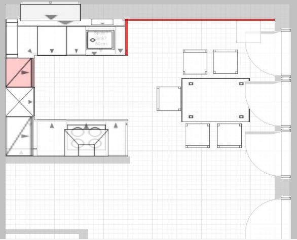

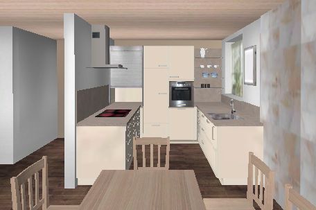

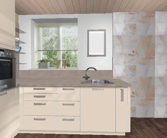

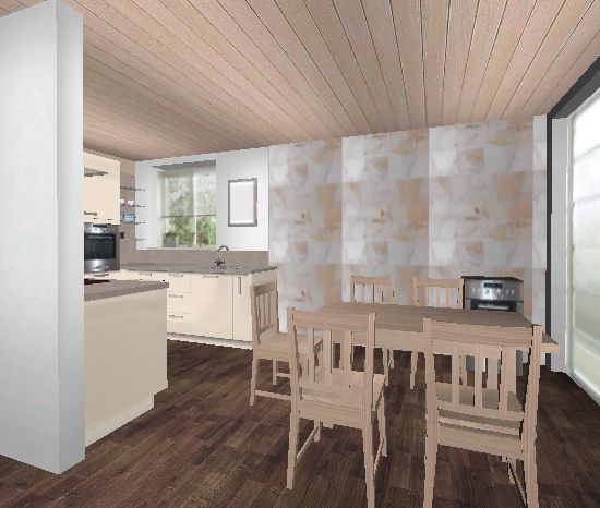

Ich habe jetzt auch mal geschoben. Der Tisch kann ja unter Berücksichtigung des Kaminofens, der noch oben rechts steht, nicht soweit nach rechts. Außerdem ist da ja noch der Kinderstuhl.
Ich habe die Ursprungsvariante 2 mal aufgegriffen, denn die Hochschränke gleich vorne an der 255 cm Wand sind wirklich drückend und in der Ursprungsvariante 2 treten die halt sehr zurück.
Jetzt allerdings in der Mitte nur den Hochschrank für den 122er Kühlschrank und daneben unten GSP, obendrauf den Backofen. Beide Zeilen dadurch 75 cm APL-Tiefe. Bei der Spülenzeile nur normaltiefe Unterschränke, da der Platz dahinter zum Verlegen vom Wasseranschluß benötigt wird. GSP, da werden dann die Schläuche im Sockelbereich zum Spülenschrank gelegt.
Spülenzeile:
Nach der toten Ecke ein 60er, dann ein 40er im Raster 2-2-2, oben 2 Behälter für Bio/Restmüll als MUPL, unten normaler Stauraum. 60er Spülenschrank, in der Mitte innen ein Brett für die küchenüblichen Putzmittel und im Auszug 2 Behälter für Gelber Sack Müll/Altpapier. Zum Abschluß noch ein 20er Teil mit Drehtür .. Handtuchhalter, nicht benötigte Backbleche senkrecht einstellen.
An der Wand dann Nischenverkleidung bis zur Natursteinwand. Die Küche wird 12 cm breiter. Ich denke, das kann man so ganz gut lösen.

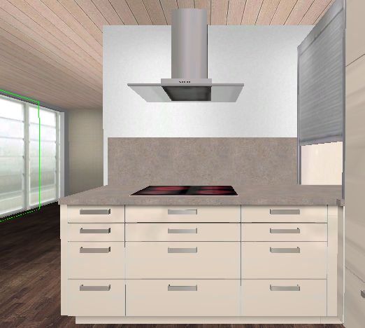

Kochfeldzeile:
- 60er übertiefer Auszugsunterschrank nach der toten Ecke
- 80er übertiefer Auszugsunterschrank nach der toten Ecke, hier Kochfeld.
- 40er übertiefer Auszugsunterschrank nach der toten Ecke.
Und in der toten Ecke würde ich tatsächlich doch mal einen Jalousienschrank verarbeiten.
So entsteht durch die Tiefe der APLs doch sehr schöne Arbeitsfläche und die Küche wirkt luftig.

@KerstinB: Danke für die Planung. Gefällt mir richtig gut weil sie optisch sehr luftig ist, die Laufwege gut passen ist und Steinwand, Tisch etc. bleiben können wie sie sind.
@Evelin: Danke für die Ansage zur Insel, bei dem nope musste ich lachen. Deine Planung mit der Kochinsel hat's mir auch noch angetan, ich bin aber nach einer Stunde Tischrücken und messen zum gleichen Ergebnis gekommen wie Kerstin: Es ist genug Platz zu holen um einen ordentlichen Laufweg um die Kochinsel zu bekommen aber mit dem HS vor der Steinwand wird die Spülenseite zu lang. Also z.B. die Spülenseite ab toter Ecke-> 40er MUPL - 15er US - 60er Spüle - GSP (ohne Übertiefe). Dafür kann dann die Insel 120 breit werden.
Wenn ich beide Planungen vergleiche wäre Kerstins Lösung optisch sehr ansprechend, leichter umsetzbar (Kabelverlegung und Befestigung Haube) und der Laufweg aus dem Gang ist offener. Evelins Planung gekürzt hätte dafür eine große Arbeitsfläche über Eck (planlinks oben) und die Küche ist optisch etwas abgegrenzt was mir auch sehr gut gefällt.
55.699

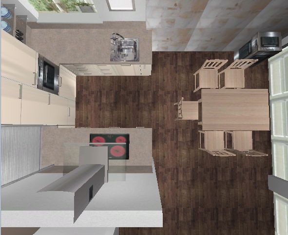

Ich denke, die Halbinsel-Lösung hat hier schon ein paar Nachteile. Wenn ich es recht verstanden habe, gibt es wohl ein vorhandenes Kochfeld mit 70 cm Breite? Und wenn nicht, 80 cm Breite wären eben auch schön.
Auf einer 120 cm breiten Insel bleiben dann nur 20 bis 25 cm rechts und links vom Kochfeld.
Außerdem blockiert die Halbinsel noch knapp 50 cm mehr den freien Eingang in die Küche .. vor allem muss man halt immer richtig am Tisch vorbei.
Ich habe in Evelins Planung mal den Tisch mit Ofen gesetzt, wie in meiner Planung:
Halbinsel, Hochschränke planlinks
2-Zeiler, Hochschränke planlinks
memphis_20141202_variante2-kbangepasst2_grundriss-jpg.171355
Bei beiden Planungen ist halt zunächst der Anblick luftig, weil eben die Hochschränke planlinks stehen.
Ich denke aber, dass du mit der Halbinsel mehr Enge um den Tisch bekommst und das ist auch nicht schön.
Und Arbeitsfläche .. immerhin sind links der Spüle in meiner Planung auch 100x75 cm .. denn hier ist die Arbeitsfläche ja auch übertief. Planrechts vom Kochfeld nochmal 60x75 cm und die Abstellnischen ganz planlinks.
Den TK habe ich in meiner Planung ja in den HWR verbannt, damit die GSP dort unter dem Backofen Platz hat.
Und, dann sage ich mal ... optische Abgrenzung auf einer Gesamtbreite von Kochen/Essen von nur 550 cm würde ich echt vernachlässigen. Sonst eher die Küche ganz abtrennen und Zugang vom Flur.

@KerstinB Ich tendiere im Moment sehr stark zu Deinem Vorschlag weil das Gesamtpaket sehr gut passt und uns die getrennten Arbeitsflächen reichen würden. Wäre es möglich an der Fenster-Seite einen der 60er auf 50 zu kürzen um an der Steinwand weniger Überstand zu haben? Und wenn ja, eher auf Waschbeckengröße verzichten oder Stauraum bei den Auszügen?
@Mela & @Evelin Habt ihr zu Kerstins Vorschlag noch Anmerkungen oder Dinge die ihr anders machen würdet?

Ich würde keinen Schrank kürzen. Ich finde den Überstand nicht dramatisch und so sind beide Schenkel gleich lang und enden auf einer Linie. Das fände ich sehr sinnvoll
Evtl. könnte man überlegen, die Steinwand an der Stelle über dem Seitenschrank etwas zu entfernen und quasi die Nischenrückwand bis zum Ende der Zeile laufen zu lassen.
Statt so:
memphis_20141202_variante2-kbangepasst2_ansicht1-jpg.171360
dann so:

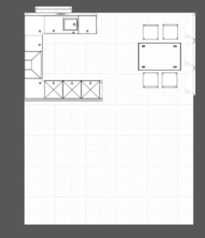

Memphis,

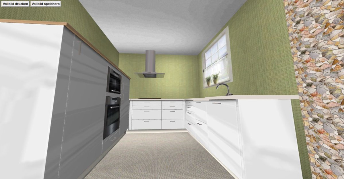

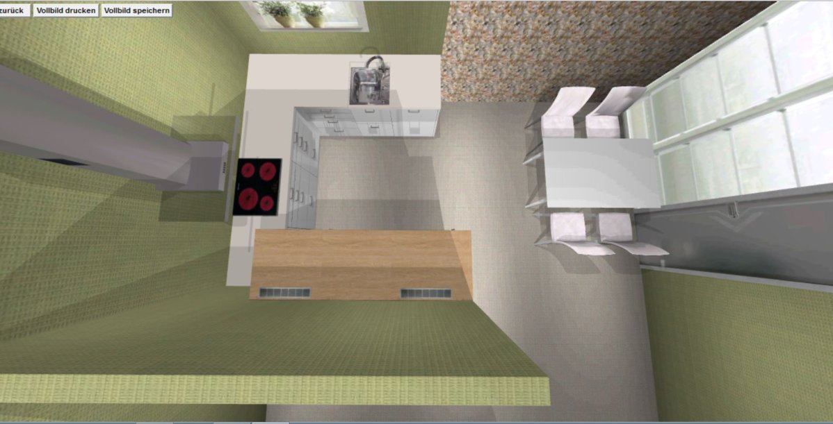

du hast mich direkt angeschrieben und um meine Meinung gefragt.
So ausgereift Kerstin's Planung ist, kann ich mich mit den HS in der Mitte nicht anfreunden. Gefällt mir optisch einfach nicht und eine geteile Arbeitsfläche wäre nichts für mich (nur für mich).
Deswegen habe ich einmal Evelins Planung an deine Wünsche angepasst.
Ich beginne planuntenrechts, die Schrankhöhe beträgt ca. 150 cm, wobei mir persönlich höher bessr gefallen würde.
Wange - unten ausgeklinkt, damit keine Schmutzecke entsteht
Tiefkühler mit zusätzlichem Stauraum
BO mit Mikorwellenfach - leider kann dies der Alno nicht
Kühlschrank - so groß wie möglich
tote Ecke
planlinks, ab toter Ecke:
80er Auszug mit 70er Kochfeld rechtsbündig
60er Auszug
tote Ecke
Planoben, ab toter Ecke um 10 cm vorgezogen
60er Auszug
50er Spüle
GSM
Wange, unten ausgeklinkt
Den MUPL habe ich geopfert, damit die 235 cm nicht überschri

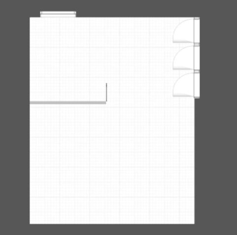

Danke für den Vorschlag mit der Nichenrückwand. Habe gestern nochmal gemessen und der Überstand wäre wirklich nicht so dramatisch.
Ich denke auch darüber nach den Küchenboden zu fliesen, da wären die gleich langen Schenkel auf jeden Fall ein Vorteil weil optisch symmetrisch auch unten mit dem Boden-Übergang.
@Mela
Danke für Deine Meinung. Jede von Euch hat so ihren eigenen Stil und da mir selbst noch der Blick für die Vor-/Nachteile der verschiedenen Lösungen fehlt finde ich es gut noch eine zweite Meinung zu haben.
Könnte man bei der Lösung auch den TK in dern HWR verbannen und stattdessen den GSP ins Highboard umziehen? Dann wäre wieder Platz für den MUPL.
