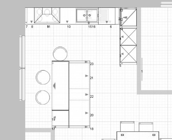

ich hab mich heute nochmal mit dem Essplatz an der Insel beschäftigt. Es gibt ja, so wie ich das sehe folgende Möglichkeiten:
- zwei Plätze nebeneinander, so dass man in die Küche guckt mit einer quasi überstehenden Arbeitsplatte
- eine überstehende Arbeitsplatte rechts oder links, das hätte den Vorteil das man auch über Eck sitzen könnte, oder? Wie viel kann man denn da überhaupt "schweben" lassen ohne Stütze?
- überstehende Arbeitsplatte rechts oder links, aber dann am Ende geschlossen, so dass man dort gegenübersitzt, dann erledigt sich die Frage nach einer Stütze.
Habt ihr da Erfahrungswerte? Was ist günstig, was eher ungünstig?

Wie man am besten sitzt, hängt ja auch stark von der Küchenplanung ab. Ich finde jedenfalls jede Lösung, wo man möglichst über Eck etc. sitzt besser, als nebeneinander, zumindest, wenn man diesen Platz auch intensiv zum Essen etc. nutzen möchte.

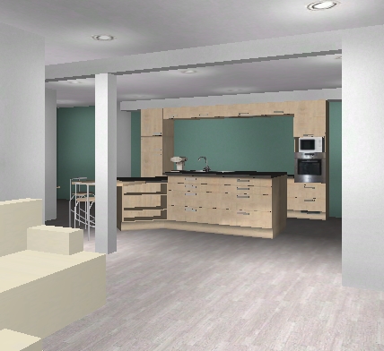

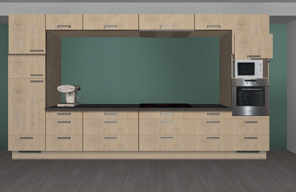

Ich habe mal einen Versuch mit der Küche planunten gemacht :kiss:
Ganz planunten Kochfeldzeile in niedrigerer Arbeitshöhe umrahmt von den beiden Hochschränken. Rechts und links noch Platz für Dekoratives.
Davor eine Insel mit 135° Winkel.
Der planlinke Teil in höherer Arbeitshöhe mit
- 30er Auszugsunterschrank für Kleinkram
- 60er GSP
- 90er Spülenschrank, damit man statt 1 Becken und Abtropfe einfach 2 große Becken wählen kann. Abtropfen können Sachen auch in einem Becken, sie sind damit aber gleich etwas aus der Ansicht von Ess-/Wohnzimmer entfernt.
Im oberen Auszug dann noch Platz für eine kleine Putzreling, der untere Auszug ist Stauraum:
Dann Absenkung Arbeitsfläche wieder auf das niedrigere Niveau. Der 135° Winkel könnte auch offen sein und einen Handtuchhalter etc. aufnehmen.
Nach der Ecke gleich der 30er Müll unter der APL und dann noch ein 100er Auszugsunterschrank. Das geht dann in die angesetzt Tisch-APL über.
So können "gross" und "klein" gemeinsam an der Insel arbeiten. Auch für "klein" ist die höher liegende Spüle sehr angenehm und liegt gleich neben dem Arbeitsbereich von "klein".
Ich denke, so könnte man auch vom Sofa noch einen guten Blick in den Garten haben.
Der Essbereich kann dann dahin, wo er gedacht ist.
Wie auch immer ... auch diese Variante dürfte die 10000 Euro sprengen.:kiss:

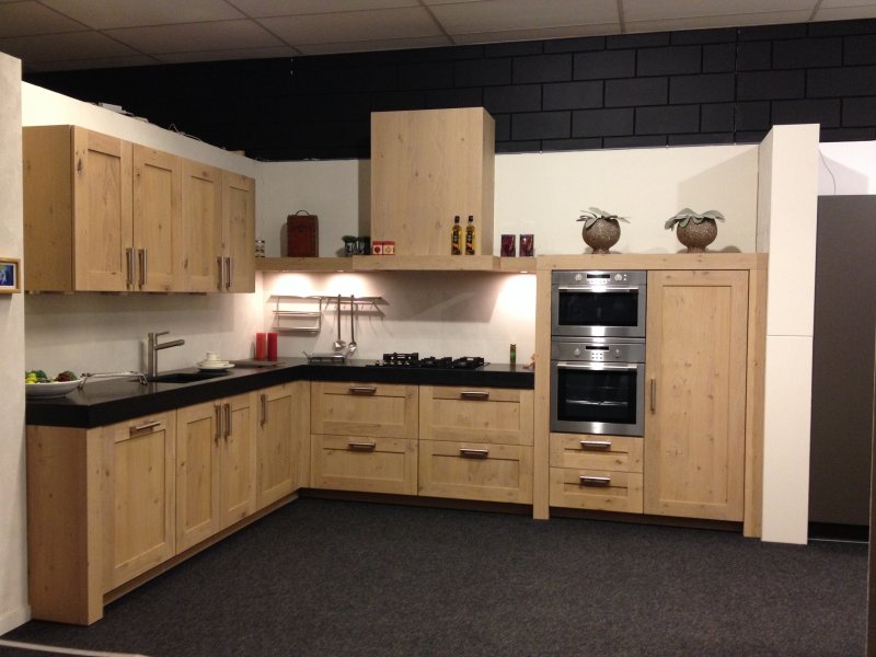

So. Und jetzt kommen wir zum Konkreten. Wir haben uns nämlich verliebt. Ein Bild von der Küche seht ihr unten.
Aaaaaaber: Jetzt hat die Küche auf jeder Front ja so einen Rahmen. Das sieht hübsch aus, wenn eine Küche nur Türen hat, aber nicht, wenn man flache Auszüge möchte, oder? Der Verkäufer bot für dieses "Problem" Innenauszüge an. Die erscheinen mir aber auf den ersten Blick total unpraktisch, dann muss ich ja immer zwei Schubladen aufmachen?! Wirkt irgendwie bekloppt auf mich. Bedeutet dass dann, dass ich mich besser nach "glatten" Fronten umgucken sollte? Was sagt ihr? Wie machen das denn andere Leute mit solchen Fronten??
Nächste Sache, die Küche hat ja so breite Seitenteile. Die finden wir seeeeehr toll und wollen sie auf jeden Fall haben. Dann passt der Kühlschrank/Backofenschrank aber nicht an die geplante Stelle (Planunten rechts). Was denkt ihr darüber in planoben links zu stellen? Dann müsste die Spüle ja nach planunten rechts.
so, und drittens und letztens:
Die Küche hatte 2 Spülbecken. Das finde ich genial, aber dann kann darunter ja quasi kein Schrank, ne? Ist das dann sinnvoll oder vergebe ich mir damit zu viel Platz?

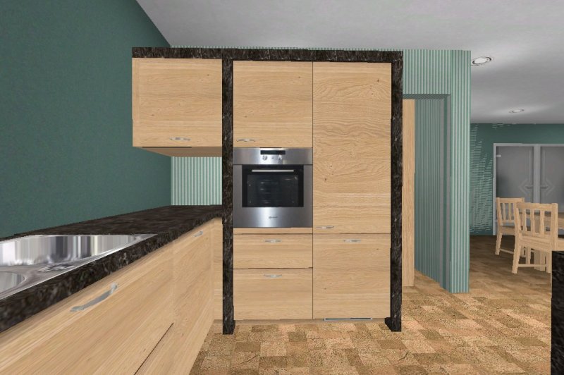

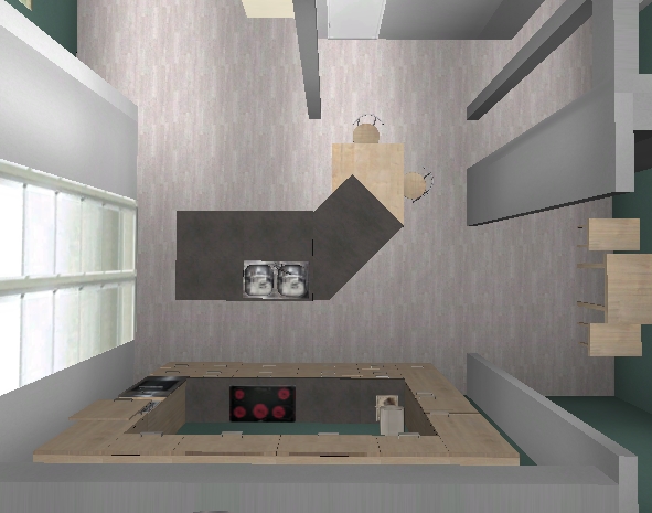

Maike,
die ausgesuchte Front gefällt mir gut. Ist diese aus Vollholz? Die breiten Wangen sehe gut aus, jedoch frage ich mich, ob sie bei einer Höhe von 212 cm immer noch so gut wirken. Wenn die Schiebetür nur 80 cm breit wird - dies ist ein ganz normales Maß für Zimmertüren - dann wären die Wangen zu verwirklichen.
Ich habe einmal versucht, deine Vorstellung im Alno umzusetzen. Wenn du dich für 2 Spülbecken entscheidest, so entfällt der MUPL und die Arbeitsfläche zwischen Spüle und Herd beträgt nur 60 cm. Um es zu verdeutlichen und der Alno nicht viele Holzfrontfarben im Angebot hat, habe ich die Wangen in Arbeitsplattenfarbe ausgeführt.
Die Insel um 90 Grad gedreht und verlängert. Nachteil hierbei ist, das zumindest einer mit dem Rücken zum Fenster sitzt.

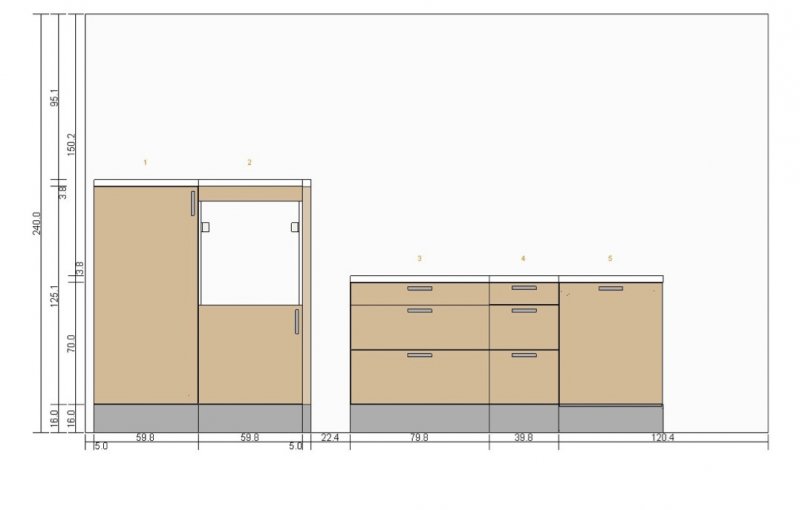

Ich habs jetzt nochmal sehr dilettantisch im IkeaPlaner zusammen geklickt (händisch malen sah auch nicht besonders aus...), wie ich es dachte.
Die Insel hab ich nicht reingebaut, weil es mir jetzt erstmal um die Zeilen an den Wänden geht.
Achso, die Schiebetür: Die ist auf jeden Fall breiter... Ich müsste morgen mal ganze genau nachmessen, aber ich habe so 85 + Rahmen im Kopf. Die Tür existiert schon, sie ist ganz neu, ein Relikt dieses Altbaus und ich möchte sie superberen erhalten...
Also,
hier meine Vorstellung
1: Kühlschrank
2: Backofen (Lücke als Wangenersatz)
3: Kochfeld
4: Schrank (Müll?)
5: GSP
6: Schrank
7: Spülenschrank
Ich glaube, es sähe hübsch aus, wenn man die breiten Wangen auch vom Wohnzimmer und so sieht... daher hab ich den hohen Schrank jetzt nochmal an die andere Wand gestellt.
Was denkt ihr?

Folgende Nachteile hat meiner Meinung nach deine Planung:
- Kochfeld direkt neben der Vollholzwange
- Spülmachine im Laufweg zwischen Herd und Spüle
- Spüle direkt am Rand
Die Sicht auf den Fernseher würde mich direkt von der Position der zuletzt von mir geplanten Insel abhalten. Ich finde gemeinsames Essen sollte der Kommunikation dienen. Ist aber nur meine persönliche Meinung.
Könntest du dir vorstellen, dass die Spüle und der GSA auf die Insel wandern? Denn du hast geschrieben:
Edit:
Wie breit sind eigentlich die Wangen?

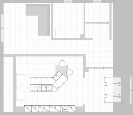

zur Insel:
Was sagt ihr zu so einer Lösung?
