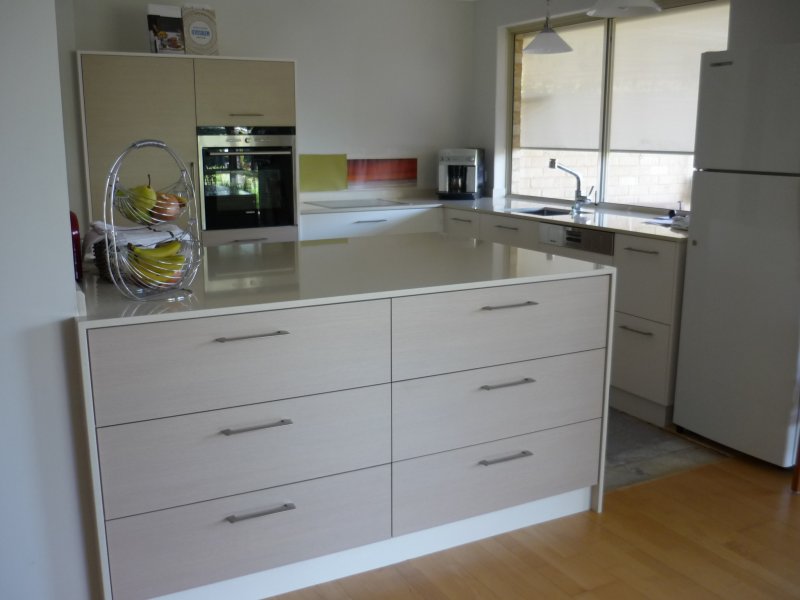

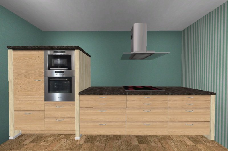

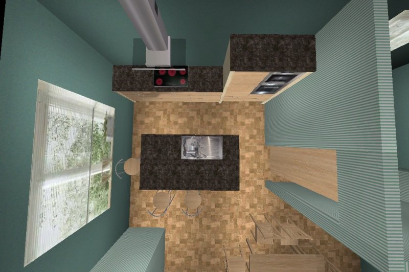

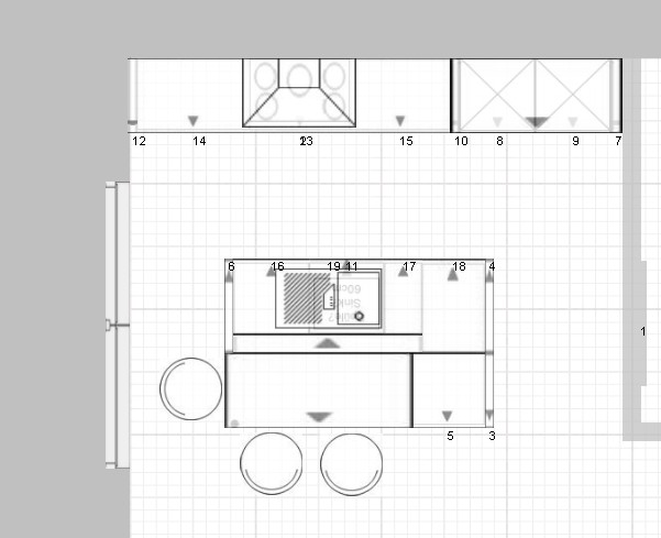

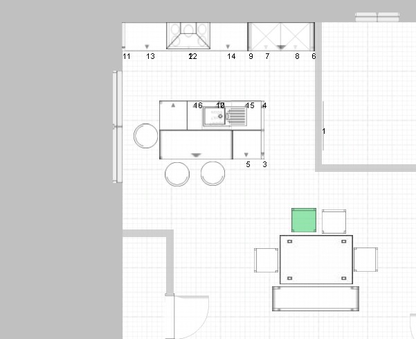

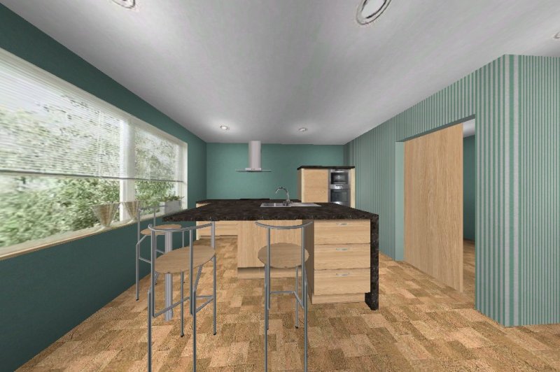

Meinst du mit dem Bild die Insellösung oder die Gesamte Küche? Sieht gut aus, aber leider hast du nicht den Raum dazu. :(

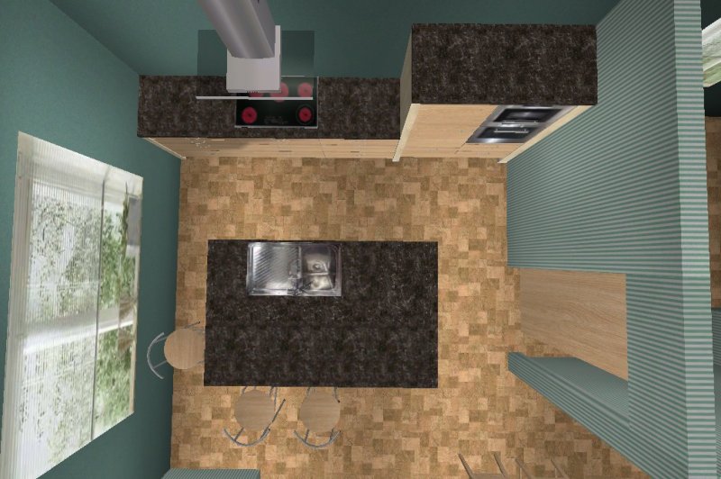

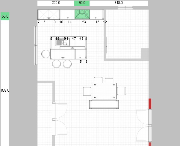

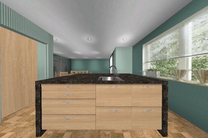

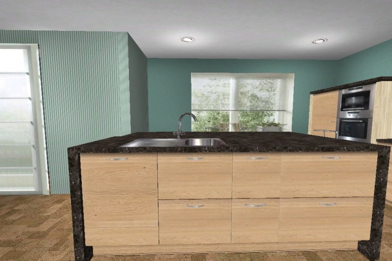

Ich habe einmal deine Vorstellung mit den HS planoben mit meiner Vorstellung kombiniert, bin aber nicht glücklich damit. Denn es fehlt der MUPL und di hast nur 2 breitere Auszugsschränke. Vorteil wäre allerdings der hochgesetzte GSA.
Warum benötigst du 2 Becken für einen Tee- oder Kaffeebecher?
Aber damit du es einmal gesehen hast.

AW: offene Küche, die erste eigene!
Hi Mela,
erstmal herzlichen Dank für deine Mühen!:danke:
Ne, ich meinte nur die Insellösung auf dem Bild. Da war so hübsch viel Sitzfläche. Irgendwie kommt mir unser Raum immer so groß vor, aber das ist er wohl einfach nicht...:(
Bei deinem Vorschlag hast du Recht, so richtig gefällt es mir auch nicht. Die Wand ist mir dann zu "voll" irgendwie.
Man kann vielleicht einfach nicht alles haben und ich müsste dann wohl doch auf das zweite Becken verzichten. Dann könnte ja die Abtropfe ganz normal über den GSM, ne?
Die halbhohen Hochschränke gefallen mir übrigens auch deutlich besser als der ganz hohe. Da würde ich dann auch auf den Stauraum verzichten, ich hab ja den HSR...
Ich hab dem Küchenheini eine Mail geschrieben und angefragt wie breit die Wangen sind, dann werden die Maße ja auch nochmal genauer...

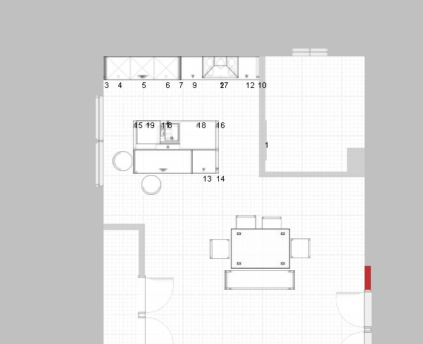

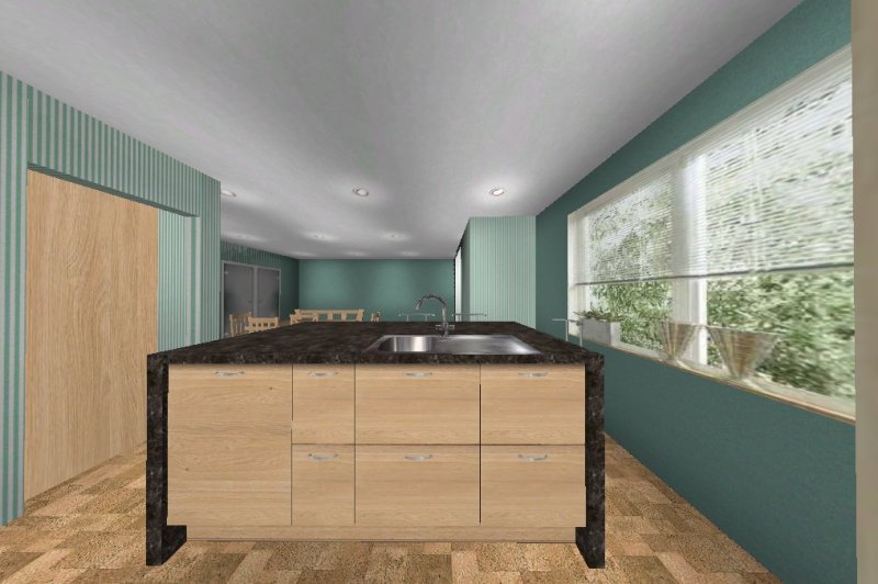

Hi Maike,
ich habe noch einmal etwas gespielt und stelle dir nacheinander 3 Variationen ein.
Nun die Erste:
Bei dieser Variante stört mich, dass der Essplatz direkt an der Spüle ist. Aber schau selbst:

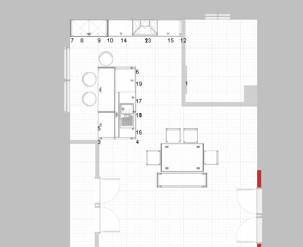

Nun noch einmal mit der quergestellten Insel.
Vorteil hierbei wäre, dass die Insel größer werden könnte.
Nachteil, die Spüle liegt direkt im Blickfeld beim Eintritt.
Übrigens ist bei allen Versionen der MUPL vorhanden.
Während des Planen überlegte ich mir, dass die HS ja in der Ecke stehen und ihr die tollen Wangen von der Couch aus nicht sehen könnt.
Deswegen noch einmal die Wandzeile umgebaut. Alles andere ist gleich mit der Version 2.
Edit:
Die Wangen habe ich mit 7,5 cm eingeplant.
Mela, du bist der Wahnsinn:-)! Machst du das eigentlich beruflich?
Vielen Dank! Ich habe leider noch keine Antwort vom Küchenmann wegen der Breite der Wangen.
Und morgen muss ich erstmal in Ruhe meinem Mann die ganzen tollen Versionen zeigen;-).
Von der reinen Optik her gefallen mir die Versionen mit paralleler Insel besser. Ich mag dieses schlichte "Reihe-Insel"-Ding. HS vom Wohnzimmer aus sehen find ich super. Ich könnte mir auch vorstellen, dass das vom Licht dann besser ist als andersherum.
Bei dieser Planung: Wäre es denn da nicht möglich, die Spüle auf die andre Seite der Insel zu schieben? Also mehr Richtung Hauswirtschaftsraum? Dann wäre sie nicht so "im" Essplatz...
Ich würde die Sitzplätze an der Insel nicht überbewerten - der Esstisch steht ja nunmal gleich daneben - zu dritt kann man da eh nicht an der Insel essen; maximal zu Zweit.
Die Sitzplätze sind denke ich eine sehr individuelle Angelegenheit.
Bei uns sind sie ja auch in unmittelbarer Nähe des Esstisches, aber wir alle sitzen wirklich sehr häufig dort (ich schreibe hier momentan auch auf der Insel).
Meine Kinder frühstücken dort jeden Morgen gemeinsam und einer von beiden macht dort immer seine Hausaufgaben, ich lese dort die Zeitung, mein Mann öffnet dort die Post und liest Prospekte oder sitzt auch am PC. Also bei uns sind die Inselplätze im Dauereinsatz.
Die Insellösung Nr. 35 von Mela finde ich da sehr gut. Eine gewisse Größe sollte sie schon haben, damit sie nicht nur Arbeits- sondern auch Kommunikationsinsel sein kann.
Maike,
ich habe einmal die Spüle versetzt und eine US geopfert, damit ausreichend Platz für mindestens 3 Personen ist. Allerdings ist Planlinks keine Wange möglich, da dann das Sitzen über Eck nicht mehr möglich ist.
Die Übertiefe habe ich entfernt, da es Arbeitsplatten nur bis zu einer Breite von 120 cm gibt. Es wäre aber auch möglich, den MUPL - dies wäre der einzige Schrank in Übertiefe, denn Spüle uns GSA gibt es nur mit 60 cm Tiefe - der dann in Übertiefe wäre. Alternativ wäre auch die Übertiefe möglich und dann der Arbeitsplattenüberstand max. 45 cm. Würde für die Beine aber ausreichen.
Ob dir die Schränke so ausreichen ergibt eine Stauraumplanung . Einen Tipp von mir:
Plane nicht zuviele Sachen für den HWR , denn der wird auch schnell voll. Sehe ich an unserem Keller.

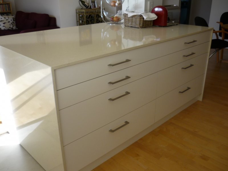

ich habe jetzt keine Abtropfe ehr und vermisse sie überhaupt. Die Arbeitsfläche, die man ohne Abtropfe gewinnt, macht schon einen Unterschied.
Ich würde auf MUPL bestehen, finde das genial.
Meine Insel ist auf einer Seite 2m, auf der anderen 1.70m (wegen Säule). Ich habe mich gegen dicke Wangen und AP entschieden, weil ich mir nicht sicher war, ob die dann relativ kurze Insel etwas zu klotzig wirkt. Meine AP 1.20m tief, deine 1.10m. Ausserdem zwackt man dann auch wieder etwas mehr Platz von den Durchgängen ab.
Das erste Bild ist die kürzere Rückseite.
