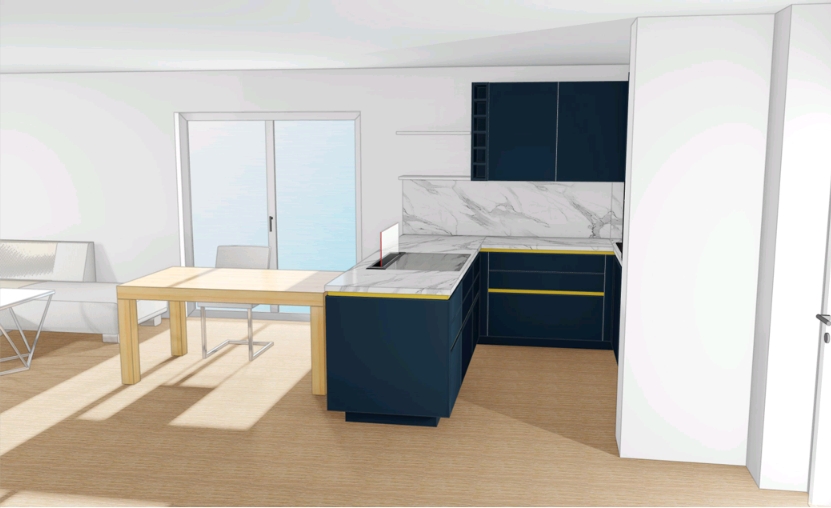

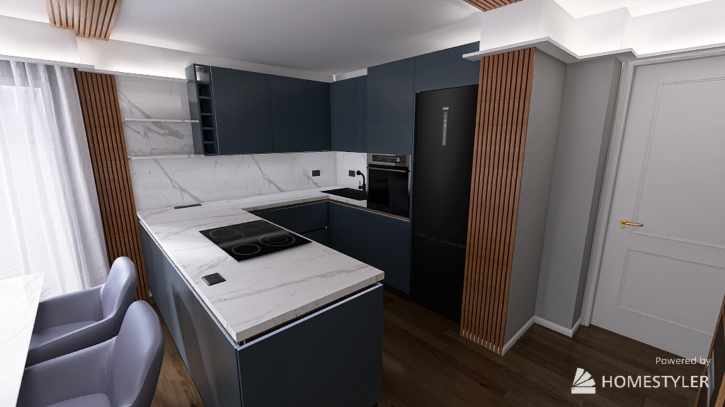

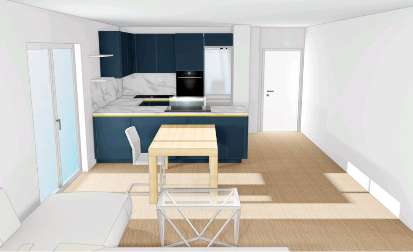

Ich habe mir nochmal Gedanken über die Aussage gemacht und würde wenn überhaupt den BO rechts vom Kochfeld planen.Den BO hätte ich ganz außen neben das Kochfeld gesetzt. Man könnte dann Heißes gleich am Kochfeld abstellen und der Griff des Backrohrs wäre nicht im Weg (wie bei der Ecke).
Das nächste Problem sind die Querströmungen mit einer Inselhaube.
Dann passen hier die beiden Empfehlungen ja gar nicht zu meinem gewünschten Kochfeld.- Dunstabzug: Ein Downdraft würde eher zu ein Panorama-Kochfeld passen, das ist nichts für die Anforderungen. Entweder eine Decken-DAH, damit nichts mitten im Raum hängt, oder Du planst das Kochfeld an die Wand und nimmst eine gute Wandhaube. Das ist ein Wohnraum, Du willst nicht im Essensgeruch leben, also miss die DAH effektiv sein.
Wie gesagt die GlassDraft werden auch für nicht Panorama Felder beworben, auch einige von den anderen gennanten. Da es keinerlei Reviews/Erfahrungsberichte gibt, hatte ich gehofft ein Video zu finden.wozu brauchst du ein Video, um die Tischlüfterfunktion zu erfoschen? Sie sind nur für Panorama Kochfelder, wie soll das Fett sonst von der vorderen Zone über die hintere Zone springen und dann noch abgesagt werden? mozart hat dazu auch schon was geschrieben.
Das hatte ich leider nicht bedacht, dann bleiben eigentlich nur die zwei Möglichkeiten links neben dem Kochfeld, oder wie in meiner letzten Planung auf der kurzen Wandseite.Einen BO unten in einer Ecke kann man fast nicht bedienen. Wie denn auch, wenn man den einen Arm nicht bewegen kann und in der Hocke den Braten rausholen muss.

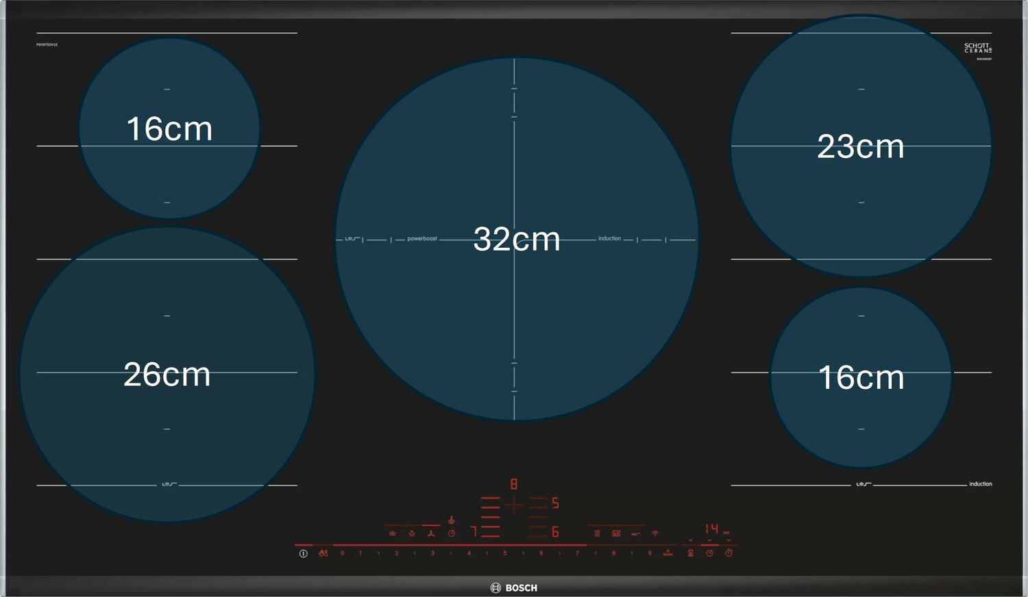

Kochst du mit 5 Pfannen >=23cm gleichzeitig?
- Bosch PXV975DV1E
- hat ein Kochfeld auf das meine große Pfanne mit 26cm Boden passt
- die anderen Kochfelder haben nur eine Tiefe von 20cm und eine Breite von 23cm, wodurch nur wenige Kombinationen von Töpfen oder Pfannen gleichzeitig genutzt werden, zumal selbst kleinere mit 23cm Durchmesser eigentlich schon von der Tiefe nicht mehr gehen
- Benötigt eine zusätzliche Haube
Das nicht aber ich finde es etwas seltsam, dass die anderen Kochfelder in der Tiefe nur 20cm haben. Da das ganze mit der gewünschten Haube eben auch noch teurer ist, dachte ich dann kann ich auch gleich auf das von Bora oder Berbel umsteigen und komme günstiger weg.Kochst du mit 5 Pfannen >=23cm gleichzeitig?
Das mittlere Kochfeld kann 32cm Durchmesser - wenn da deine 26cm Pfanne draufsteht, dann hast du runherum noch Platz.
Die beiden Felder auf der Seite haben 23cm Breite - wobei bei gut leitenden Pfannen egal ist, ob sie ein bisschen überstehen. Du bekommst also noch jeweils eine 23cm Pfanne oder größer links und rechts locker drauf. Und auf den restlichen Teil des Kochfelds dann noch 2 kleinere Töpfe.
Ich koche öfters mit einem 26er Topf auf dem 23cm breiten Streifen (habe ein Siemens , ist aber von den Abmessungen ident) und das funktioniert ohne Probleme.

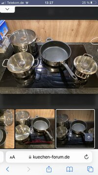

Danke dir, ich hab sowas ähnliches auch mal ausprobiert und mir die Kochfelder auf Pappe aufgemaltDas hab ich neulich schon in einer anderen Diskussion gepostet:
„Hab jetzt grad mal spaßeshalber meine großen topfe alle gleichzeitig auf das 80er Kochfeld von Bosch (war eh grad am Küche aufräumen) - sind jetzt 2 x 26 und die Pfanne hat 28 - die flex zone würde beide Töpfe erkennen, aber ob sie auch angepasst heizen würde, kann ich nicht erkennen.
Was aber ohne Probleme passt ist die Kombi - 26/20/16 plus große 28 er Pfanne- eine fünfte Zone bei 80 cm wüsste ich gar nicht wohin (hab ich auch noch nicht vermisst) - hab das 80er induktionsfeld von Bosch PXE801DC1E
