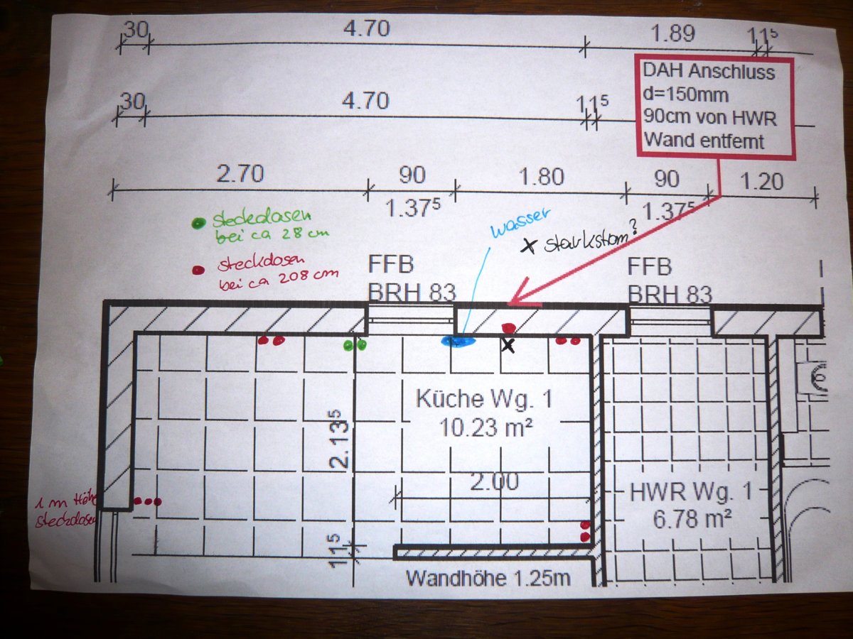

Die Küche ist ganz links auf dem Grundriss. Sie ist offen zum Wohnzimmer, mit einer kleinen halbhohen Trennwand.
Dankeschön :-)
Es würde noch die Wasserposition fehlen. Hast du eine Ahnung, wo die sein könnte?
Und ... wie schrecklich .. dort steht Brüstungshöhe 83 cm. Das wäre Unterkante Fensterbank. Man müßte feststellen, wie hoch der Abstand geöffneter Fensterflügel zum Boden ist, denn man wird hier wohl Arbeitsfläche machen müssen.
Und man müßte wissen, ob irgendwo Heizkörper sind oder alles Fußbodenheizung ist.
Ansonsten könnte man schon etwas damit anfangen.

Ich war auf der Baustelle und habe den Küchengrundriss ergänzt.
Es wird eine Fussbodenheizung geben. Der Fussboden ist wahrscheinlich 12 cm hoch. Ich habe alle Maße bereits darauf angeglichen.
Die Unterkante der Fensterbank ist dann bei ca. 93 cm.
Wasser ist wahrscheinlich unterhalb des Fensters rechts.
Leider ist daneben wohl der Starkstromanschluss für den Herd.
Finde ich echt *zensiert* weil Herd und Spüle nebeneinander ist ganz böses Feng Shui :stocksauer:
Es gibt 3 Doppelsteckdosen in ca. 208 cm Höhe und 3 in ca. 28 cm Höhe.
Zusätzlich habe ich Fotos vom WZ + Küche angehängt, wobei das EG ist und ich ins OG ziehe. Das ist aber von der Aufteilung identisch.
Bei der Trenn-Mauer haben sie sich verhauen.
Die sollte als Endmaß 125 cm haben (Länge 200 cm), aber wenn der Fußboden reinkommt ist die Hähe nur noch bei ca. 113, was ich aber gut finde, weil ich nur 160 m groß bin.

Man kann an einen Herd auch ein beliebig langes Kabel machen, ggf. sogar in einem kleinen Kabelkanal auf der Fußleiste verlegen. Darauf muss man auf die Lage bei der Planung keine Rücksicht nehmen.
Noch sieht man den Wasseranschluß nicht. Frag doch mal, ob du ihn an die 200 cm Trennwand bekommen kannst, so ca. 70 bis 80 cm von der planrechten Wand entfernt.

Ja, kläre vor allem mal das mit dem Wasser.
2 Dateien sind die Alnoplanungsdateien, die muss man herunterladen und kann sie dann im Alnoplaner weiter nutzen.
Kühlschrank und Backofen nebeneinander ist überhaupt kein Problem. Die Geräte sind heute so gut isoliert, dass du da keine Befürchtungen haben mußt. Und statt Stand-Mikro ist es dann eben einfach nur ein Fach mit Tür davor, idealerweise in einer Höhe, wo man später auch mal noch ein Heißgerät in 45er Bauhöhe nachrüsten könnte. Sei es Dampfgarer, DGC oder Einbau-Kaffeevollautomat.
213 cm finde ich eine Superbreite für 2-Zeiler-Küchen.
