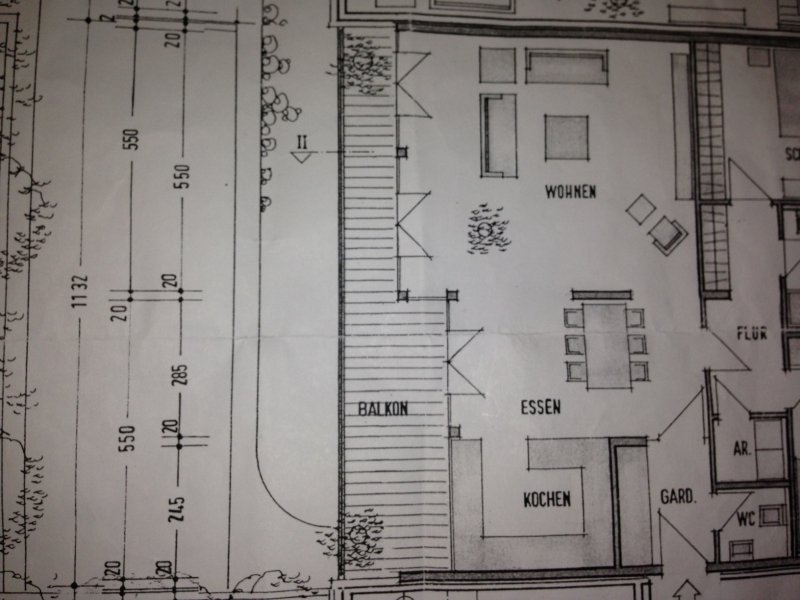

Die Maße sind 327 cm (Breitseite) x 260 cm (Längsseite), wobei die Längsseite - anders als im Grundriss eingezeichnet - nach rechts von bodentiefen Fenstern begrenzt wird.
Die Wasseranschlüsse befinden sich 140 cm bzw 125 cm vom Fenster entfernt.
Da der 220 cm x 80 cm große Esstisch (anders als im Grundriss eingezeichnet) ca. 290 cm von der Breitseite mit den Wasseranschlüssen und ca. 110 cm von der Längsseite entfernt ist, kommt für uns nur eine L-Küche bzw. eine Zeile mit zwei Hochschränken in Frage.

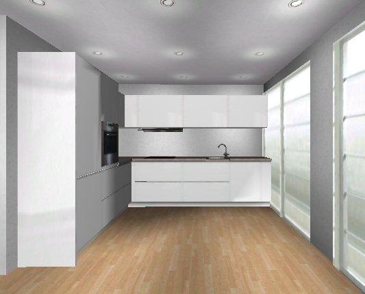

Im Planungsfoto wird ein Fenster durch Küchenschränke zugebaut, wird das tatsächlich so sein? Leider sind auf dem Grundriss, die Fenster nicht mit eingezeichnet und auch sonst fehlen dort einige Maße... Bitte reiche einen genau vermaßten Grundriss nach.
Wie wollt ihr das Fenster putzen? Es wird hinter dem Schrank mit der Zeit eindrecken...
Den Eckschrank würde ich auf jeden Fall killen und dafür den Herdunterschrank verbreitern. Der GSP sollte auch lieber rechts von der Spüle platziert werden, dann kann man ihn während des Kochens offen lassen und ausgebrauchtes Geschirr, gleich einräumen.

Richtungsangaben bitte immer anhand des eingestellten Grundrisses. Deshalb wünschen wir uns ja auch, dass alle Grundrisse einer Planung immer in einheitlicher Ausrichtung erstellt werden.
Wie das mit dem Tisch sein soll, habe ich jetzt leider nicht verstanden ... eine ordentliche Skizze sagt da mehr als 100 Worte.

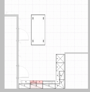

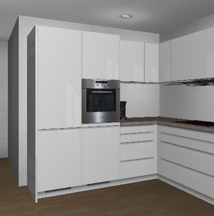

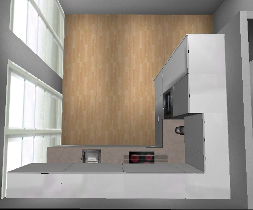

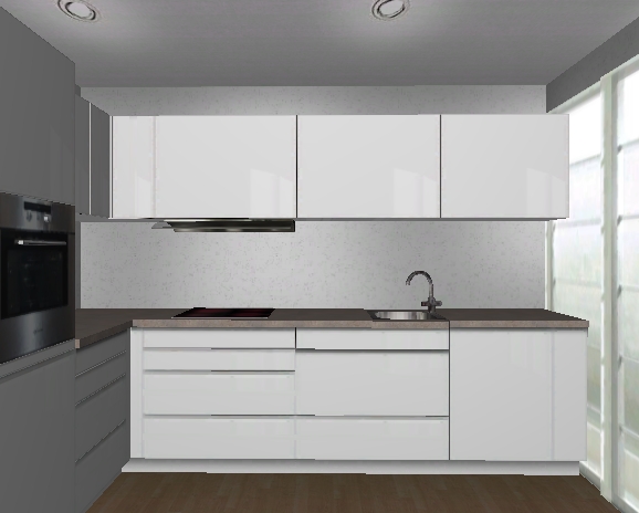

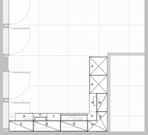

Mal etwas umgestellt.
- 15/20er mit Drehtür für Handtuchhalter und zum senkrechten Einstellen nicht benötigter Backbleche
- 60er GSP .. kann damit in eine Richtung ausgeräumt werden und beim Kochen auch mal offen stehen, damit man nicht mehr benötigtes gleich dort wegstellen kann
- 90er Spülenschrank, 45er Spüle planlinksbündig eingesetzt. Im oberen Auszug sollten dann im "Nichtspülenbereich" noch die Müllbehälter Platz finden. Unten Stauraum
- 90er Auszugsunterschrank fürs Kochfeld
- tote Ecke
- 60er Auszugsunterschrank
- 60er Backofenschrank
- 60er Kühlschrank

Kurz der Versuch, die Aufstellung des Tisches zu beschreiben: der große Esstisch steht mit der 100 cm breiten Seite quasi 290 cm vom Wasserabschluss der Wand mit den Hängeschränken entfernt und verläuft mit der Längsseite parallel zu der im Grundriss eingezeichneten Fensterfront. Er steht etwa dort, wo im Grundriss das Wort 'Essen' eingetragen ist. Von der Ecke des Raumes, wo in Kerstins Planung die Hochschränke aufhören, sind es bis zur Tischkantenoch 117 cm. Würde man die Hochschränke bis zur Ecke hin aufstellen, blieben nur noch 60 cm Durchgang, was eindeutig zu wenig ist. Deshalb tendiere ich dazu, an der dieser Ecke mind. 30 cm freie Wandzu lassen. Alternativ müssten wir uns einen 180 cm langen Tisch neu kaufen.
Ginge deshalb auch ein 30er Unterschrank nach der Toten Ecke?
Die bodentiefe Fensterwand, die teilweise verbaut wird, ist nicht im Grundriss eingezeichnet und misst bis zum Mauervorsprung 265 cm (im Grundriss 245 +20 cm eingetragen). In der Mitte befindet sich eine nach rechts zu öffnende Tür mit 103 cm Türbreite. Der davor liegende Bodentiefe Fensteranteiö misst mit Rahmen ca 78 cm. Saubermachen ginge dann wohl nur mit Abzieher, Sauger und Teleskopstoel,wenn eine kleine Lücke verbleibt.

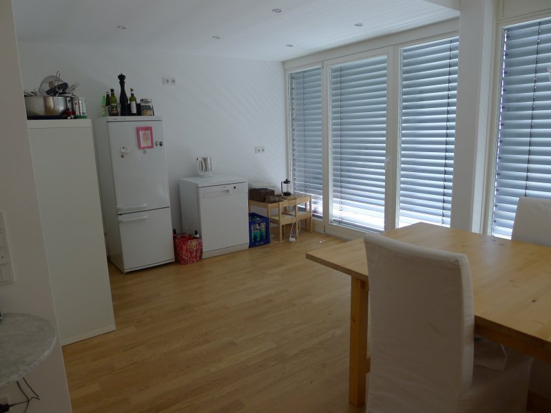

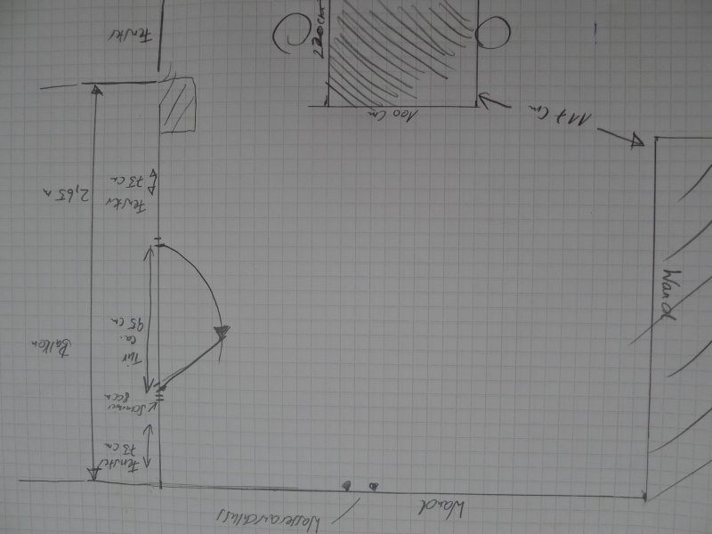

hier noch ein Photo unserer provisorischen Küche mit Tisch sowie einer Skizze (wie Photo leider um 180° gedreht).
AW: Offene L-Küche (oder Küchenzeile) in Mietwohnung
nix zu sehen..
Entschuldigung, hier die versprochenen Bilder..

Kann denn der Tisch nicht weiter nach planoben?
Aber, wie gesagt, man kann den 60er Unterschrank auch zum 30er machen. Am besten mal eine Stauraumplanung machen. (Wort anklickern.)
Hallo Kerstin,
er steht gerade parallel zur Fensterseite und symmetrisch in der Nische zwischen Koch- und Wohnbereich. Ansonsten würde der Tisch ins Wohnzimmer ragen und irgendwo neben dem Fernsehgerät enden. Ausserdem hängt die Lampe genau mittig darüber.

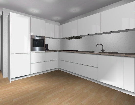

Du merkst langsam, dass unsere Anforderung an Planungsthreads "komplett vermaßter Grundriss" und insbesondere bei offenen Küchen vom gesamtem Geschoß nicht just for fun im Vorspann stehen ;-).
Hier mal umgebaut mit Raster 1-1-2-2 und den schmalen Griffleisten.
Spülenschrank - 1-3-2 .. wg. der Becken und der Optik
Kochfeldschrank 1-1-2-2
60er oder schmaler Unterschrank mit 1-1-2-2
Unter dem Backofen dafür Drehtür, evtl. mit Innenauszügen.
Den Raum habe ich im Alnoplan mal erweitert, allerdings nur mit herausgemessenen Werten. Tisch 220x100.
Ich habe jetzt 65 cm hohe Hängeschränke verplant mit Klapptür. Das hängt aber ja von deinem Anbieter ab. Ich würde darauf achten, dass die Nische unter den Schränken 55 bis 60 cm hoch ist.
Hängeschrankecke ist nicht tot sondern Eckhangeschrank, kann man im Grundriss auch gut sehen.
Nach dem Ursprungsgrundriss könnte man eben so einiges mit dem Esstisch anstellen.
Und, wie gesagt, es ist eine Sache des Stauraumbedarfes. Ich fände den 30er Unterschrank zu wenig ;-)
