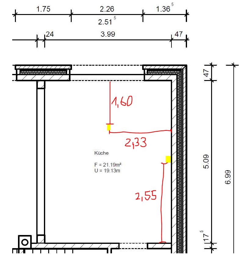

Hallo liebes Forum, ich habe die letzte Zeit viel hier gelesen und bin total begeistert von diesem Forum.
Da ich in unserer eigenen Planung irgendwie festsitze und nicht wirklich voran komme, würde ich mich über neue Ideen und Anregungen freuen.
Zwischen Küche und Esszimmer wird noch eine Schiebetür installiert. Diese wird meistens offen stehen und ca. 2 Meter breit sein.
Ausserdem bringen wir unseren Side by Side Kühl/Gefrierschrank mit, dieser soll gerne mit Schränken umrahmt werden, so dass er sich besser ins das Gesamtbild einfügt.
An meiner Planung gefällt mir momentan der Bereich zum Zugang des HWR noch nicht.
Da hier das Carport stehen wird, werden wir als Familie so gut wie immer diesen Eingang nutzen und mit Einkäufen etc. dann meist vom HWR direkt in die Küche gehen.
Die Planung, die hohen Schränke auf diese Seite zu setzten, hatten wir aufgrund der bodentiefen Fenster auf der anderen Seite angedacht. Hier diese zu stellen, machte den Raum dunkler.
Wir haben 3 kleine Kinder und wollen mit diesen gerne viel Platz zum vorbereiten, backen etc haben. Die Arbeitsplatte soll daher zum Esszimmer zeigend über stehen, so dass man dort vernünftig sitzen kann.
Bzgl Arbeitshöhen: Mein Mann kocht hauptsächlich bei uns und wir haben hier zu Hause eine Höhe von 98cm. Auf diese möchte er ungern verzichten.
Ich komme mit der Höhe auch gut zurecht, so dass wir gerne dabei bleiben, allenfalls minimal tiefer gehen wollen.
Nur das Kochfeld, welches auf alle Fälle an der Wand stehen soll, sollte wieder tiefer gesetzt und gern auch etwas weiter herausgezogen sein. Das haben wir in der jetzigen Küche und finden es beide optisch und auch praktisch sehr schön.
Mein Mann war bis zum Besuch im Küchenstudio davon überzeugt, wieder eine normale Dunstabzugshaube zu nehmen. Jetzt, nachdem wir uns diese Muldengeschichte angesehen haben, ist dieses Thema auch noch nicht ganz vom Tisch.
Ich hätte gerne einen hochgesetzten Geschirrspüler . Haben wir jetzt nicht und mein Mann vermisst das nicht. Wüsste bei meiner jetzigen Planung aber auch nicht wohin mit diesem.
Statt einer eingebauten Mikrowelle hätte ich gerne einen zweiten BO mit integrierter Mikrowelle . Da haben wir uns aber noch zu wenig mit beschäftigt, so dass die Geräte noch nicht feststehen.
Bezgl. der bodentiefen Fenster sind diese momentan noch als 3 flügig geplant. Nachdem wir gestern aber mal im Rohbau unsere Insel nach gestellt haben, überlegen wir gerade, doch noch auf Schiebe Elemente umzuschwenken. So wären wir etwas flexibler, was den Bereich angeht.
Mit dem Alno Planer bin ich noch nicht so recht warm geworden. Aufgrund der 3 Mäuse habe ich leider immer nur mit diversen Unterbrechungen mal kurz Zeit mich da hinein zu lesen. Aber ich denke die Grund Idee kann man ganz gut erkennen.
Im angrenzenden HWR, direkt neben der Küche unter der Betontreppe ist noch reichlich Stauraum für alles mögliche vorhanden. Es müssen daher nicht alle Utensilien in die Küche.
Allerdings haben wir keine Stellmöglichkeiten im Esszimmer, so dass Geschirr und solche Sachen auf alle Fälle in der Küche ihren Platz finden müssen.
Ich hoffe, ich habe nun an alles gedacht?

  • Grundriss EG.pdf
  • Grundriss Küche.pdf

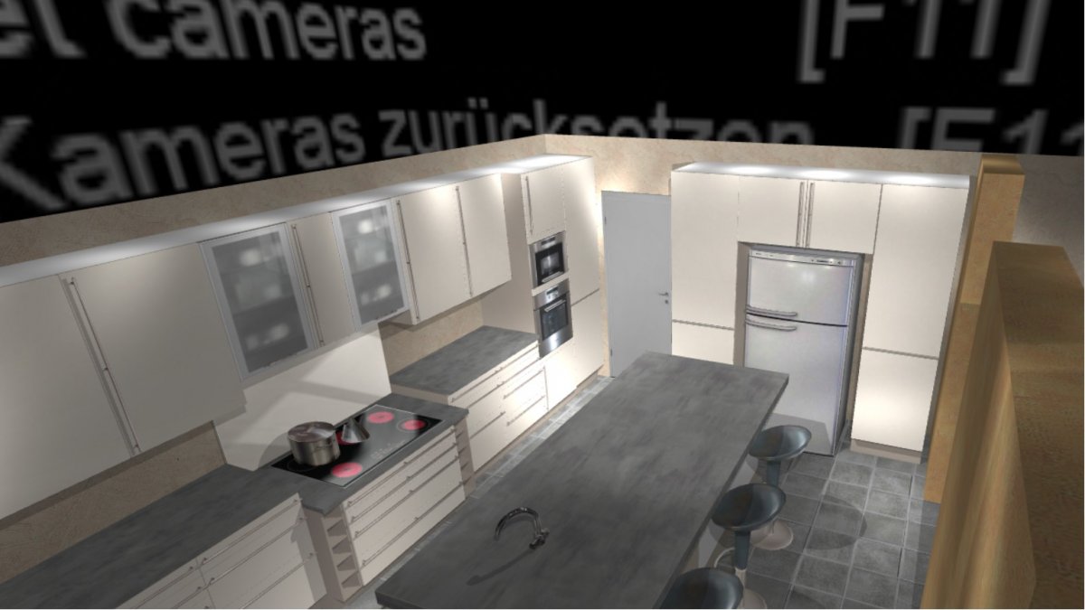

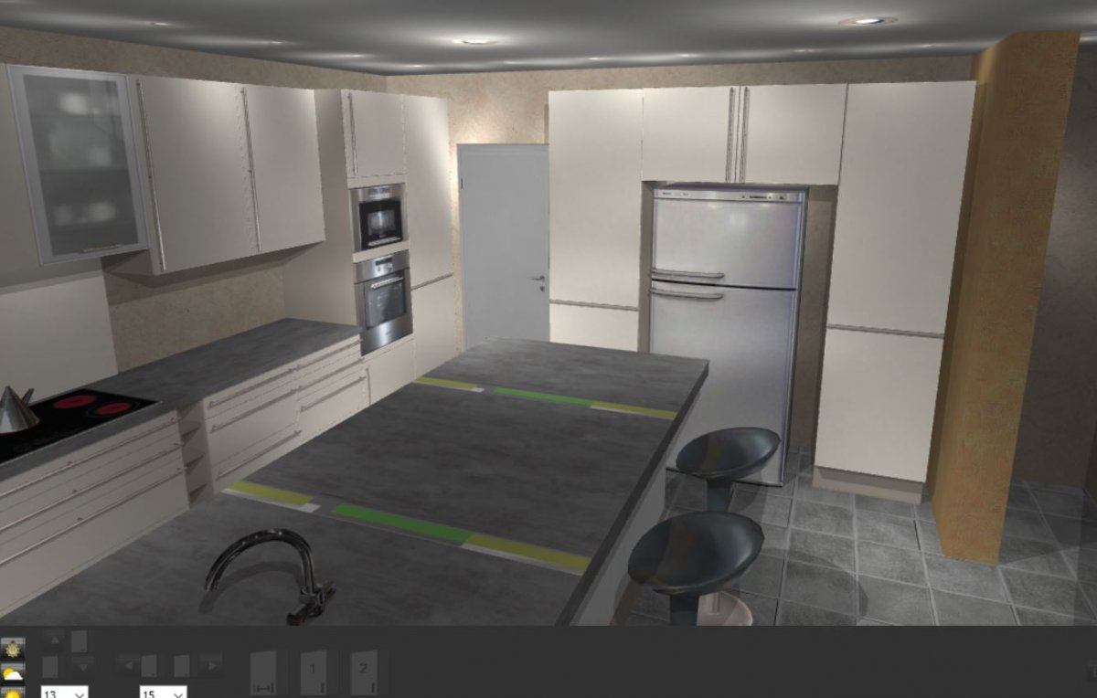

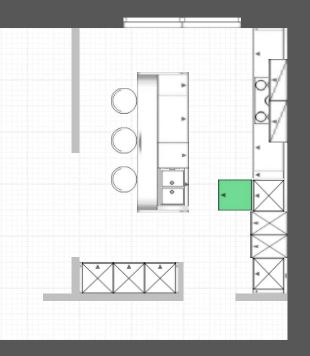

Mhh, gibt es so gar keine Meinungen zu unseren Planungen?
Habe noch mal die Alno Planung ran gehängt, vielleicht mag sich ja doch noch jemand dazu äußern.
Steffi

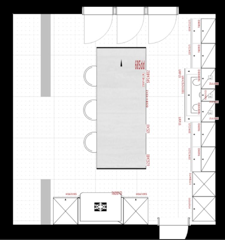

Mh, wüsste nur nicht so recht wie wir dies unsetzten sollten. Da die Insel auch als Familientreffpunkt etc fungieren soll, möchten wir diese nicht durch unterschiedliche Höhen trennen. Es sollte eine Fläche sein.
An der Wandseite wird dieses auch schwer, da hier ja bereits das Kochfeld runter gesetzt sein soll. Wäre dann lediglich die Möglichkeit hier komplett tiefer zu gehen und da denke ich, dass dies meinem Mann nicht gefallen wird.
Wie gesagt, haben wir jetzt eine komplette Arbeitsfläche in 98 cm und die Kochfläche halt tiefer gesetzt. Damit komme ich seit nun fast 10 Jahren ganz gut klar und bräuchte nicht unbedingt einen Bereich für "mich".
warum ist ein hervorstehender Kochfeldschrank praktisch? ganz abgesehen davon, dass 2 Schmutzecken entstehen, sehe ich wirklich keinen einzigen Vorteil. Was sinnvoll ist, wenn die ganze Zeile übertief ist. Auch warum ein Kochfeld tiefer eingebaut werden soll, erschließt sich mir nicht.
Wenn dein Mann überwiegend kocht, warum ist das Kochfeld tiefer gelegt?
Der Abstand zwischen SBS und Insel ist zu gering. Warum willst du um die Inselecke laufen, um an den KS zu kommen? Sinnvoller wäre er in der Kochzeile.
Spüle ist auf der Insel?, Wasser für DGC an der Wand?

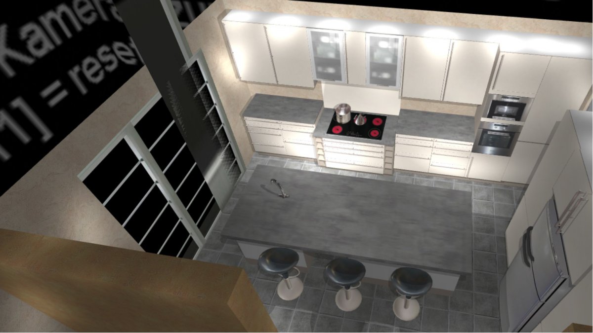

hier mein Vorschlag.
Der DGC ist über dem erhöht eingebautem GSP.
In die Kochzeile passen 3 x 90er + 1 x 15er US (Backbleche/Ölflaschen?) oder 1 x 90er und 2 x 100er US. Die Zeile ist übertief.
OS nach Wunsch.
Die Insel von planunten
90er US 3-3 mit Spüle
40er US 3-3 mit MUPL oben
90er US
40er US
grün ist die GSP Tür
Die Planung wurde mit V15b erstellt.

Ich würde die Zeile mit Kochfeld komplett tiefer und die Insel mit Spüle komplett höher. Somit könntest Du auch in die Töpfe reinschauen, sowie die Spüle verwenden und Dein Mann könnte bequem auf die Insel arbeiten. Man kann es, abhängig von den Werten, die Ihr liefern solltet, auch mit gleichem Sockel und unterschiedlichen Korpushöhen realisieren. Warum von vornherein "nein" sagen? Wenn man Ideen nichtmal aussprechen darf, dann kann man sich diese ganze Diskussion auch sparen.
Danke ihr lieben. Von vornherein "nein" sage ich nicht. Werde das noch mal testen und natürlich auch besprechen.
Hatte nur zu dem im Link angegebenen Gattenblock gemeint, dass ich auf der Insel gerne eine einheitliche Fläche haben möchte.
Die Tiefersetzung des Kochfeldes hatte damals bei meinem Mann wohl hauptssächlich optische Gründe. Die lange Zeile wurde somit recht mittig unterbrochen und das lockert ein wenig auf. Da ich noch nie eine andere Küche hatte, habe ich keinen Vergleich. Das Putzen an den zusätzlichen Ecken hält sich hier aber in Grenzen.
Die Höhe dort tiefer zu setzen hat mein Mann nie bereut. Also zum braten, kochen kommt er damit klar und hat in einem ersten Küchenstudio Besuch auch angegeben, dass wieder so haben zu wollen.

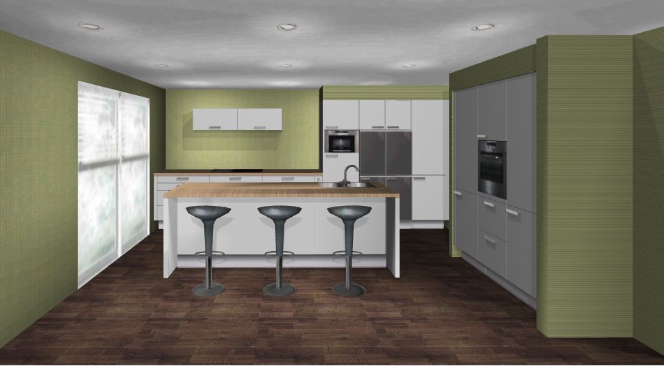

So, nach einem langen Baustellentag nun endlich wieder zu Hause. Nachdem ich mich mit der Idee, den Kühlschrank in der Kochzeile zu stellen, angefreundet habe, gefällt meinem Mann die Idee leider überhaupt nicht.
Er meint, es ist störender für jedes Glas Wasser etc um die Insel herum zu laufen als beim Kochen vorher alles einmal herauszuholen und dann irgendwas vorzubereiten.
Ausserdem möchte er den Backofen lieber in der Nähe vom Kochfeld haben.
Meine Idee war nun, die Zeile mit dem Kochfeld komplett in einer Höhe von 94 zu planen.
Dafür dann die Insel in 98. So passt das dann auch mit den Höhenunterschied bei uns.
Hat jemand noch eine Idee der sinnvollen Anordnung, auch mit dem SbS rechts und nicht in der Kochzeile? Ich selbst lande immer wieder bei der Ursprungsplanung, nur halt mit durchgehender Arbeitsplatte in 94ziger Höhe.
Mh, gerade etwas frustriert.

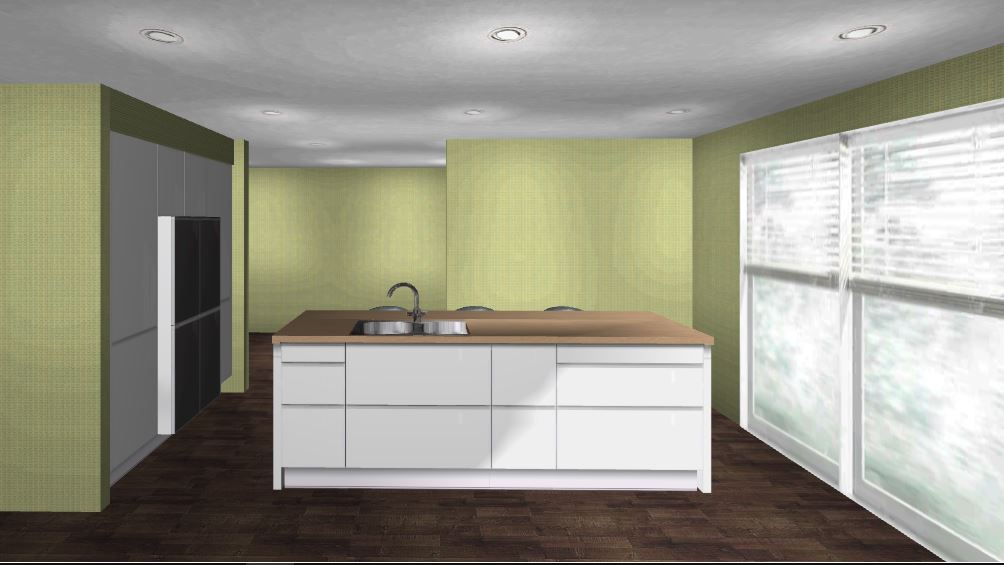

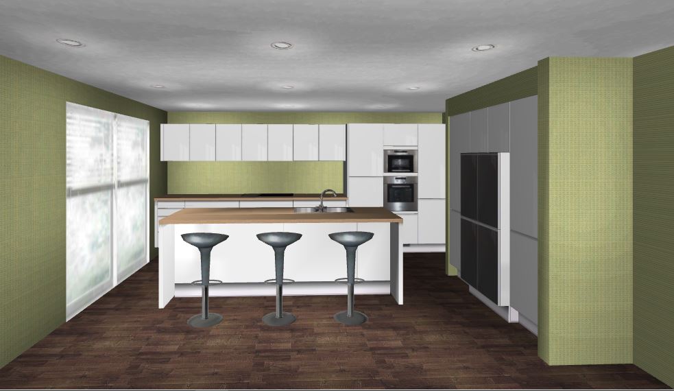

Anbei noch mal die bisherige Planung, umgesetzt mit der neuen Höhe.
Wie kann ich ein Spülbecken darstellbar machen? Sehe immer nur den Wasserhahn. Und warum ist die Arbeitsplatte immer so unterteilt? Wie bekommt man das schöner hin?
warum?
auf der Insel brauchst du keine AP (unter Sonderartikel zu finden) über die ganze Insel legen, nur die Theke. Die Abtropfe überdeckst du mit AP Material, setzt die Dicke auf 4.2m.
Ich verstehe die Kochzeile nicht, viele Kästchen, verschiedenen Rasterung, sieht unruhig aus, Glas in OS. Du kannst die Insel ausblenden, damit man man die Kochzeile sieht.

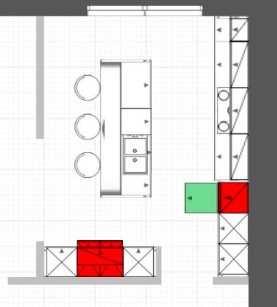

Nochmal, der Abstand zwischen SBS und Insel ist zu gering. Steht jemand am KS kommt niemand mehr durch.
hier der SBS an der Wand planunten.
Die Kochzeile von planoben
45er US
90er US
90er US mit Kochfeld
90er US
Sichtseite
60er HS mit erhöht eingebautem GSP
60er HS mit Heissgeräten
60er HS
Insel von planoben
90er US 1-2-3 mit Innenschublade unten
90er US 3-3
40er US 1-2-3 mit Innenschublade unten
mir sieht das mit den vielen OS zu küchig aus.

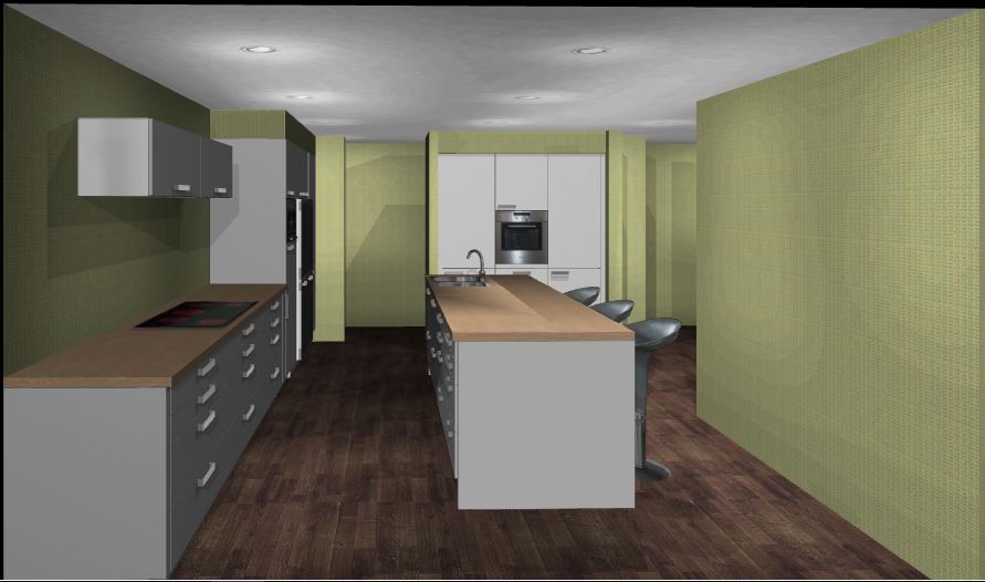

Wir waren nach einer sehr stressigen Bauzeit nun endlich mal wieder in einem Küchenstudio und haben etwas weiter geplant.
Dabei habe ich festgestellt, dass ich ein Fehler in den vorigen Planungen hatte. Die Spülinsel war zu groß, so dass die Durchgänge nicht breit genug waren.
Anbei noch mal die aktuelle Planung.
Lange Zeile von rechts nach links
Hochschrank unten 2 Auszüge
Hochschrank mit Backofen und Dampfgarer darunter Auszug
Hochschrank mit Geschirrspüler ; darunter Auszug
60 (2 x Auzug 1 x Schublade)
45
100 (90ziger Kochfeld mit Muldenlüfter )
45
60
Insel
60 Spülunterschrank
60 MUPL unter der Arbeitsplatte ; darunter Auszug
90 mit Besteckschublade (3 x Schublade 1 x Auszug)
rechte Wand um den SBS 2 x 50ziger Hochschränke und ein 90 Hängeschrank
Die lange Zeile hatte wir in einer Höhe von 86 geplant, die Insel auf 99.
Geplant wurde eine Nolte Küche.
Ganz zufrieden sind wir noch nicht mit den Hängeschränken. Ganz verzichten wollen wir aber eigentlich auch nicht.
Das Spülbecken habe ich immer noch nicht darstellbar hinbekommen.

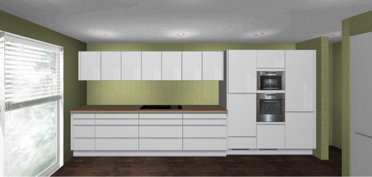

Anbei noch mal die Bilder der neuen Planung
Ich würde die Hängeschränke durchziehen von der linken Wand bis zu den Hochschränken, das beruhigt die Optik. Und die Glastüren würde ich weglassen.
Die Spüle kannst Du mit der F4-Taste (beim Laptop: fn + F4) anpassen.
Warum hast Du nicht Evelins letzte Planung genommen und die Spüle veschoben? Sie hatte die Abstände richtig geplant.
Die mühsam und mit vielen, teuren, kleinen Schränke erkaufte Symmetrie der Kochfeldzeile wirst Du so nicht sehen, weil die Insel davor steht, so dass Du die Zeile frontal nie betrachten kannst.
60 MUPL ist zu groß.
Eine Muldenlüftung an die Wand ergibt keinen Sinn, zumal Ihr mit Hängeschränke plant, d.h. die Stirn ist weiterhin in Gefahr.
Die satinierte Glastüren im Hängeschrank sehen nur dann gut aus, wenn dahinter weiße, gleichmäßig geordnete Gegenstände platziert sind, ansonsten sieht es durch das Durchschimmern der Farben schnell chaotisch aus.
und die Spüle bang am Rand ist auch nicht ideal, du hast ständig Wasser auf dem Boden. Ausserdem ist sie am falschen Inselende (zu weit zum GSP). Es wäre eh besser 80er Spülen US mit Spüle rechtsbündig, 40er MUPL 90er US.
Die Wandzeile ist 5m ohne Blenden, minus 3x60er HS, bleiben 3.20m. Ohne Muldenlüftung passen 4 x 80cm. Warum machst du das nicht so?
...und @SteffiK, es ist immer hilfreich eine Alnogrundrissansicht der Planung mit einzustellen.
Muldenlüfter ... reichen da die 60cm Tiefe der APL-Zeile? Und warum nicht eine "Unseen"-Flachschirmhaube im Hängeschrank, z.B. Miele oder Berbel ?
Die Spüle ganz rechts ist vermutlich der Gewohnheit geschuldet
Wir haben sie jetzt auch ganz rechts (aber mit etwas Platz) und da passt es mit den Handgriffen einfach. Allerdings sitzt der Geschirrspüler auch aktuell direkt daneben. Nur nicht hochgebaut wie wir es eigentlich gern hätten.
Ausserdem dachten wir, wenn man mit den Vorräten etc in die Küche kommt, zunächst die Arbeitsfläche Sinn macht, um dort alles abzustellen und von da dann direkt in den Kühlschrank räumen kann etc...
Die Idee mit dem 60 MUPL war vom Küchenstudio die, dass man einfach das System aus dem Spülunterschrank herausnimmt und in den 60 Auszugschrank daneben oben einsetzt. Hätten dann halt Papier und Plastik auch dort? Was spricht dagegen?
Unter der Spüle sinds doch auch 60?
Die Zeile beim Kochfeld soll eine 72ziger Tiefe haben.
Hab leider nach Fertigstellung das Programm einfach zu gemacht ohne zu speichern und futsch war die Planung. Nur die Screenshots hatte ich vorher gemacht.
Ihr habt recht bezgl der vielen Schränke dort. Mir war die Kombi 100, 90, 60, 60 auch lieber. Da kam ich dann aber mit den Hochschränken gar nicht mehr klar.
Glas in einem Hängeschrank haben wir jetzt auch. Da stehen die Tassen drin und wir mögen den Anblick. Lockert die Hochschränke doch ein bisschen auf wie wir finden.
