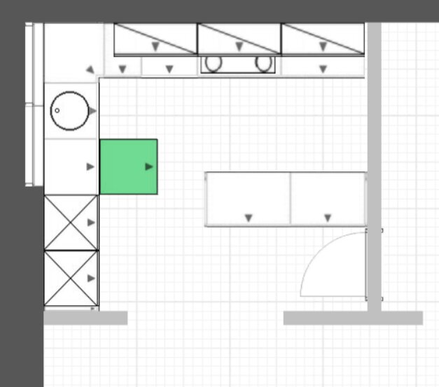

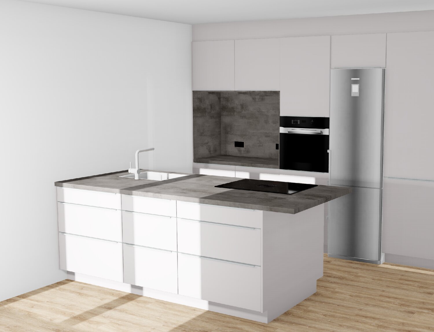

Noch die Variante mit Standkühlschrank

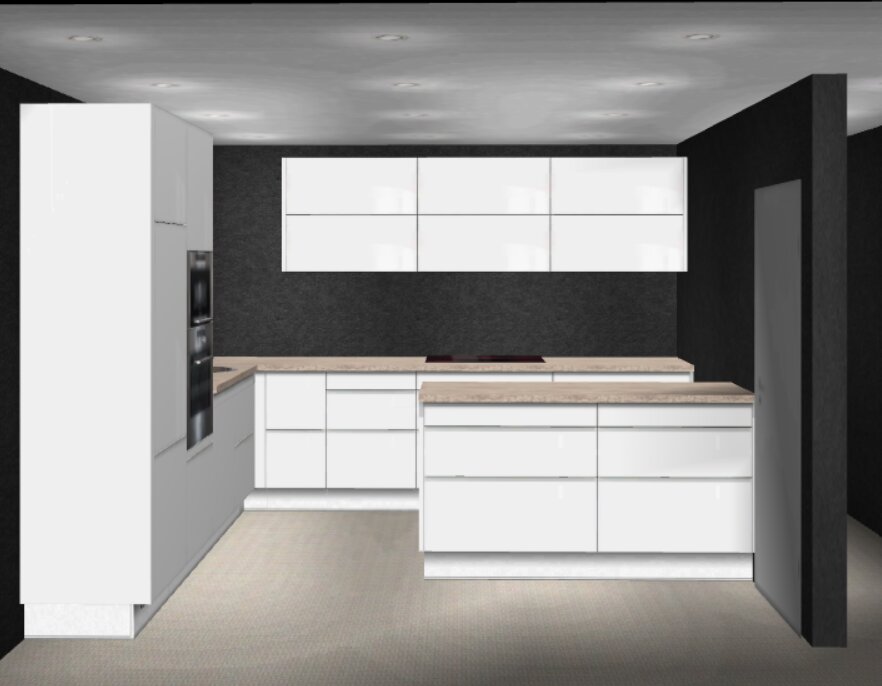

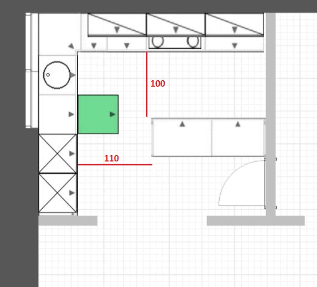

vielleicht ist das eine Option, wenn ihr mit 100er Zeilenabstand zurechtkommt, die Insel wäre halt nur normaltief.
Ich vermute es geht, weil die wichtigen Dinge an der Fensterwand sind. Das Kochfeld ist selten in Betrieb.
Man könnte die Inselschränke auch andersherum stellen, macht wahrscheinlich mehr Sinn.

Da bleiben 50 cm Durchgang zwischen geöffnetem GSP und Insel.
Im Prinzip ist das eine L-Küche mit zusätzlichem US-Block.

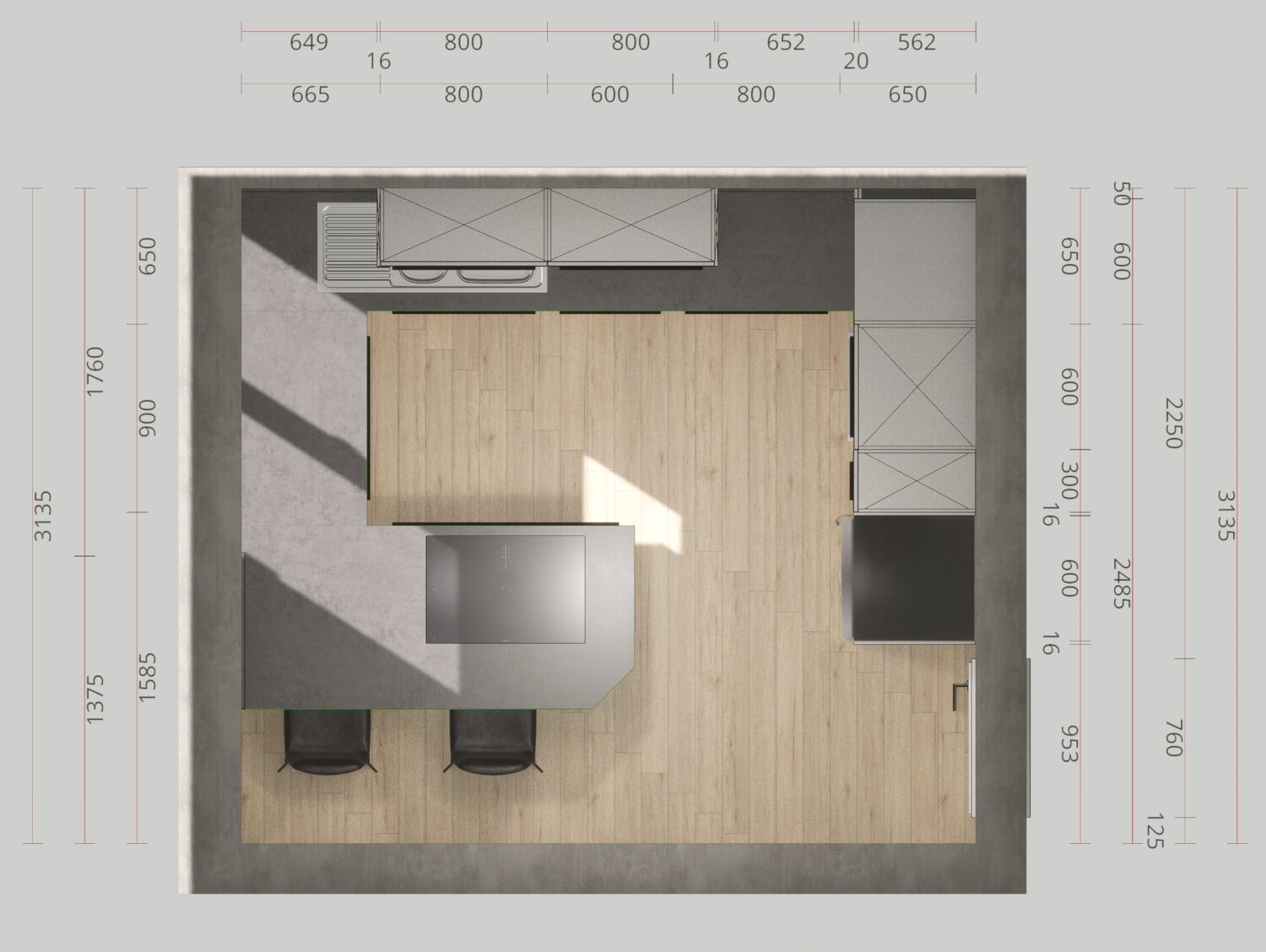

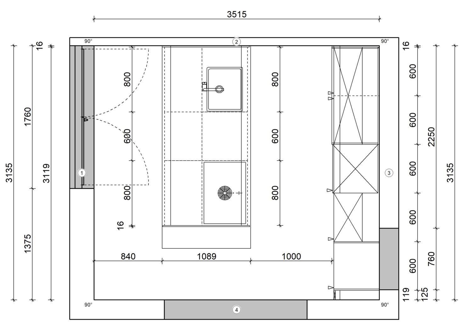

ja, genau, beim Metervertrag sind Ecken die schlechteste Lösung. Die #49 hat 3 Ecken, einen 90er US zwischen den Zeilen, eine 30er Miniapotheker und kein Platz zum Sitzen. Roba, ich weiß nicht, was du beruflich machst, aber das, was zu zeigst, ist realitätsfremd, insbesondere, wenn es um's Geld der Kunden geht.
Der Raum ist 310 tief, 65+90+95 = 250
die Leute kommen ja nicht mal auf den Stuhl drauf zu sitzen, 60cm?

@Hausnummer.09, wie errechnen sich die 5,88 m aus dem Vertrag?
Wand + Wand - Standalone, also 3,515 + 3,135 - 0,77 = 5,88?
Du bezahlst für jede Ecke 1,30 lfm, das sind ca.1900 Euro, ohne Oberschränke 1400 Euro. Ziemlich viel für einen Kasten voller Luft.
Ich würde planlinks und planoben ein L stellen und in diesem Fall die Ecke nicht tot lassen, sondern maximal ausstatten (Eckkarussell oder Lemans ). Das ist im Vetrag enthalten.
Planrechts kannst du noch mit zwei Unterschränken als Halbinsel nachrüsten, Evelin hat es in #42 dargestellt.

@isabella, es sind ja nicht nur die Ecken, der Zeilenabstand ist 100cm breit, da ist die Spüle, da ist der Müll, ein 80er Spülen US, der GSP neben der Spüle, das Kochfeld auf engem Raum. 120x 100 für 3 Personen. Der TE wollte KEINE Sitzplätze, warum dann welche einplanen, wenn der Platz nicht reicht, um sich draufzusetzen. Das Kochfeld in einem 120er US?
Der TE hat Stauraum unter der Treppe, wozu einen Miniapotheker, der wenig und schlecht nutzbaren Stauraum hat.
