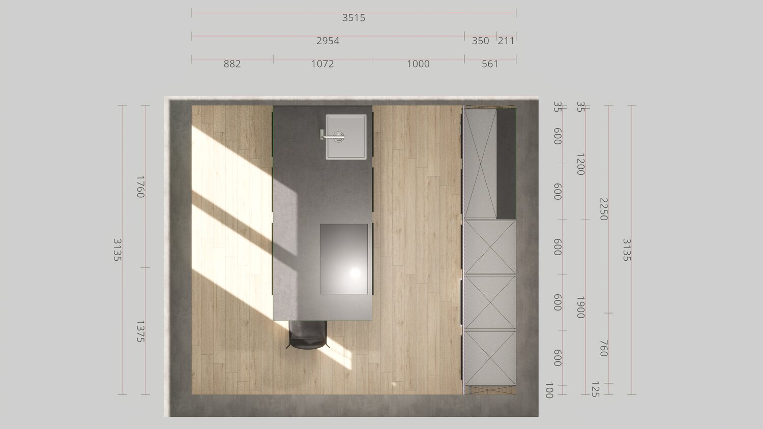

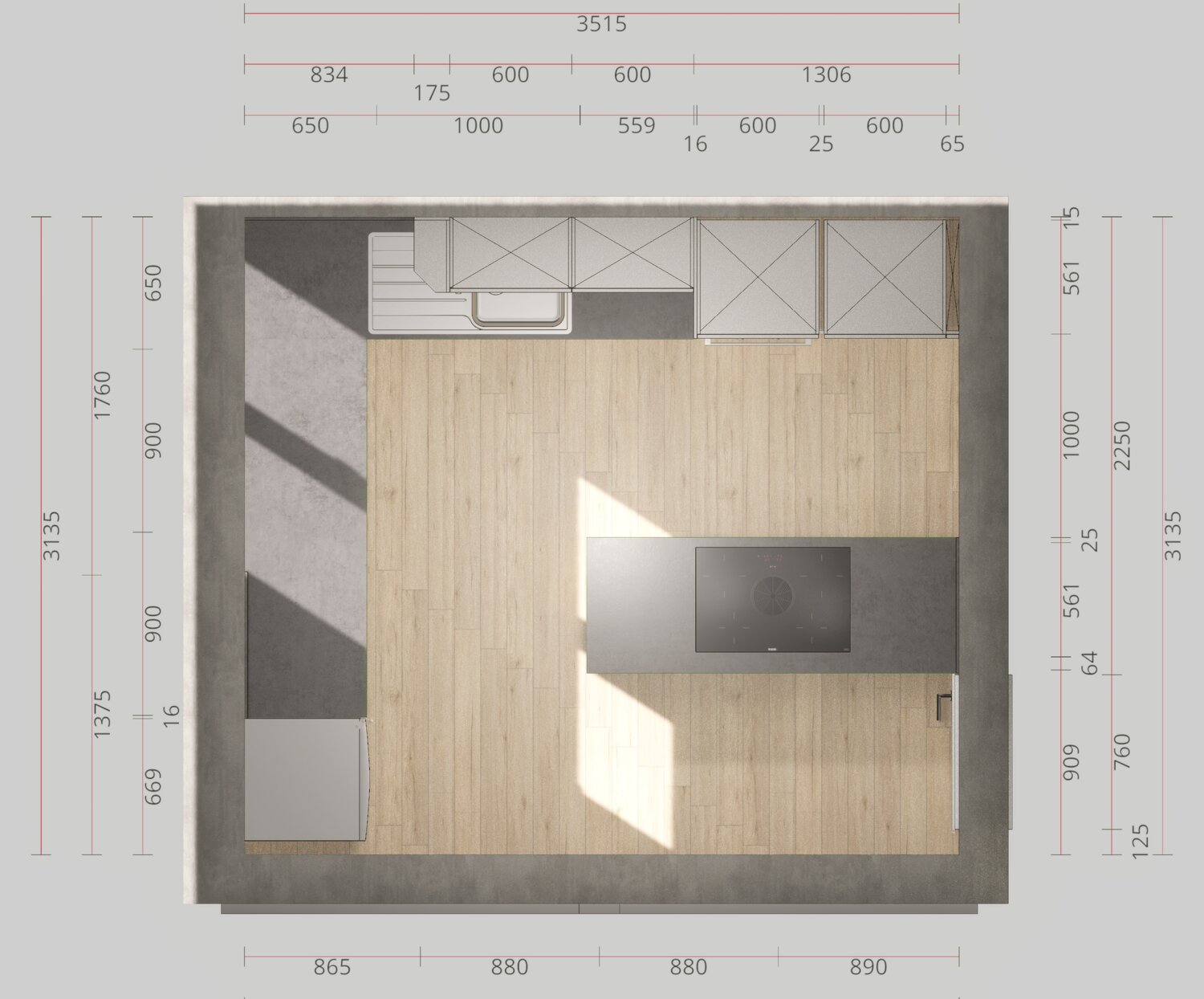

Muss es nicht, das Fenster sollte bleiben. Es genügt vielleicht, wenn die Wand bis zum Fenster wandert. Das dürften ca. 30 cm sein. Dann wäre die Wand in der Küche ca. 3,40 m lang. Knapp, aber möglich für eine Insel.

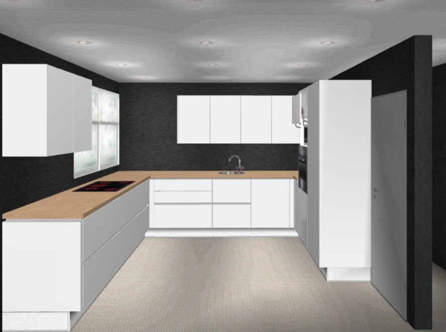

Dein Budget würde dann für das U etwa reichen (minus 3.4 x €340 für die fehlenden OS).
ohne den Vertrag zu kennen, weiß ich nicht, welche max Höhe verbaut werden kann und ob Lifttüren für die OS eingepreist sind.

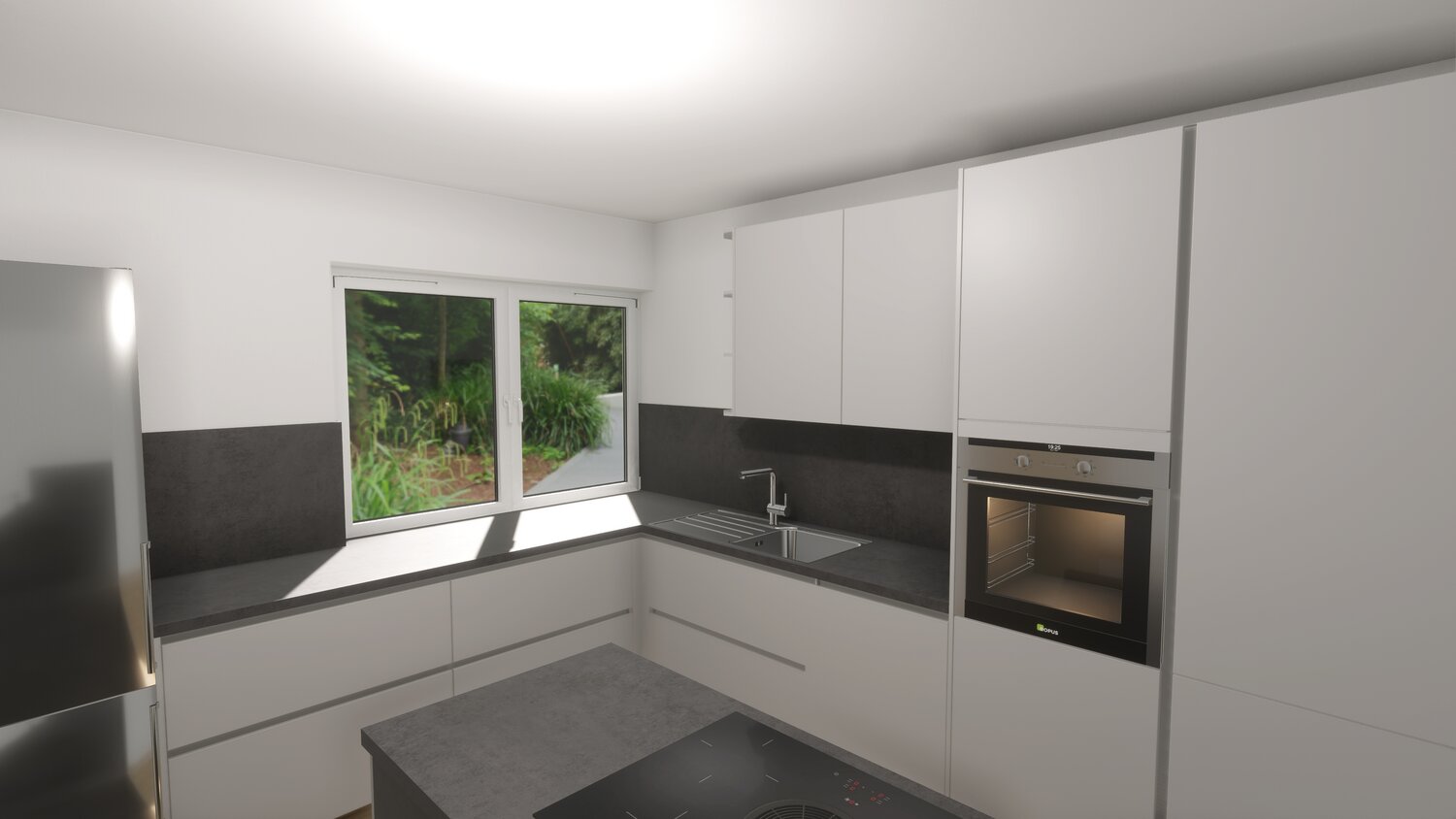

Vielen Dank! Das L gefällt mir gut. Die Darstellung der Insel veranschaulicht jedoch dass der Raum so einfach leider zu klein istMein Vorschlag.
