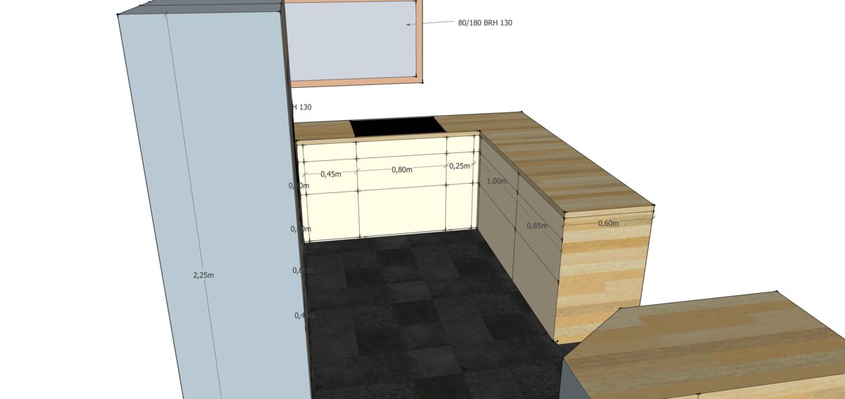

wir sind gerade in der Planungsphase für unsere Küche in einem Neubau-EFH. Ich habe mir schon einige Gedanken dazu gemacht aber bei manchen Punkten herrscht noch Unsicherheit.
Zur Planung soweit:
Es wird eine Familienküche in U-Form, in der alles - was sicher ist - auch für die Kinder zugänglich sein soll, daher keine Oberschränke. Auch weil wir ein breites Lichtband übereck wollen um die Morgensonne ins Haus zu lassen. Also nur Auszüge. Mein Mann und ich sind nicht gerade klein, daher eine Arbeitshöhe von ca. 100cm. Eventuell den Kochbereich etwas abgesenkt, muss aber gar nicht mal sein. Ich möchte die Sache so unkompliziert wie möglich halten.
Der Kühlschrank (Stand-alone 60cm, 189cm hoch) soll umbaut werden (s. Skizze), und als Besonderheit möchte ich den Backofen und den Geschirrspüler in einem Geräteschrank kombinieren (BO oben GSP (vorhanden) unten). Dann kann ich auch den Müll unter der Arbeitsplatte unterbringen.
Die Positionierung des Kochfeldes ist noch unsicher. Wir haben eine Brettstapeldecke (Massivholz, keine Holzbalkendecke!!!), was die Durchführung des Abluftrohres erschwert. Ich hätte gerne einen Deckenlüfter , den wir dann logischerweise etwas abhängen müssten. Entweder direkt unter dem Fenster (was ich favorisiere) oder zum Wohnbereich hin. Da ist die Frage wie die Abhängung am geschicktesten ist.
Da wir eine Speis haben werden, müssen nicht alle Vorräte in der Küche untergebracht werden. Aber eben alles für die Alltagsküche. Für diese habe ich einen hohen Apothekerschrank geplant - ich weiß, nicht jeder ist davon begeistert. Ich habe momentan einen 60cm breiten Hochschrank mit Schubladen innen und finde ihn unmöglich! Ich muss die Tür aufmachen und dann auch noch die Schieber. Ist zwar ein Luxusproblem, muss ich aber nicht mehr haben.
Zu den Plänen:
Ich habe mit Sketchup mal rumgebastelt...das ist dabei rausgekommen. Alnoplaner kann ich nicht, da Mac-User.

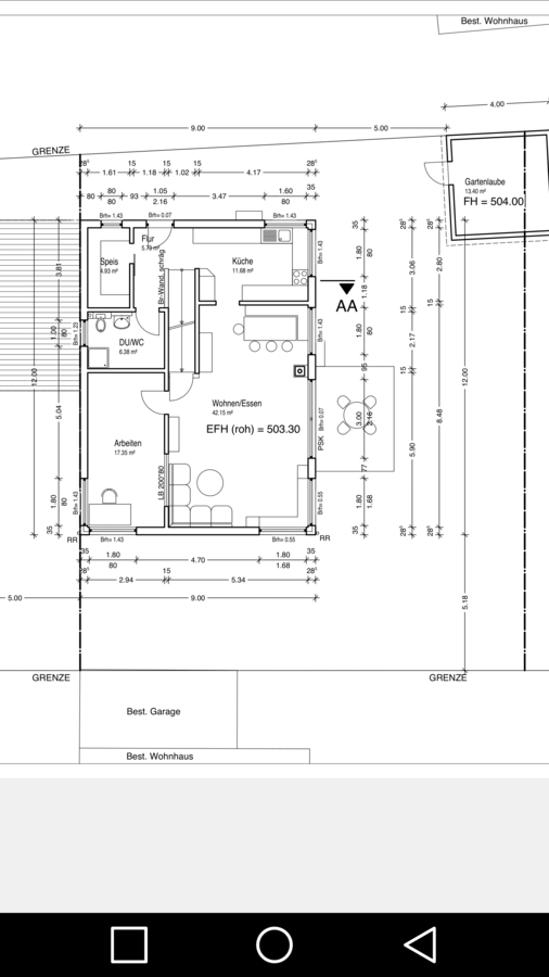

Ich habe auch den Grundrissplan es EG angehängt. Bei uns wird die Diele im UG sein, daher gibt es keine im EG...falls ihr euch fragt ;-)
Die Trennwand zwischen Küche/Essbereich ist 120cm hoch, die kleine Trennwand an der Treppe haben wir gestrichen.
ich wäre euch sehr dankbar, wenn ihr mir sagen könntet ob die Planung soweit Sinn macht, oder ob ich da völlig daneben liege.
Vor allem die Themen abgehängte Decke für DAH und BO über GSP beschäftigen mich sehr.

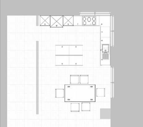

Hier mal ganz grob

Hier mal ein screenshot vom Grundriss, damit nicht jeder das pdf runterladen muss.

Es sind 280cm, 306cm ist die Speis. Die Aufteilung ist so wie beschrieben. Zu wenig Arbeitsfläche zwischen Spüle und Kochfeld.

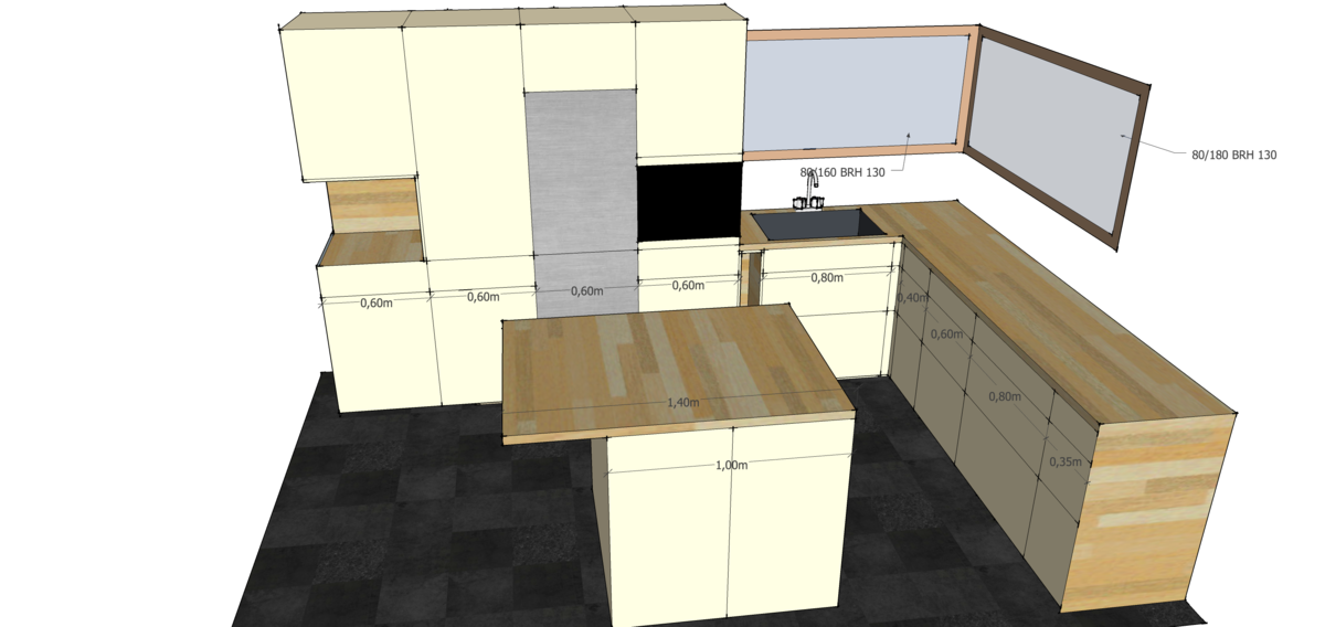

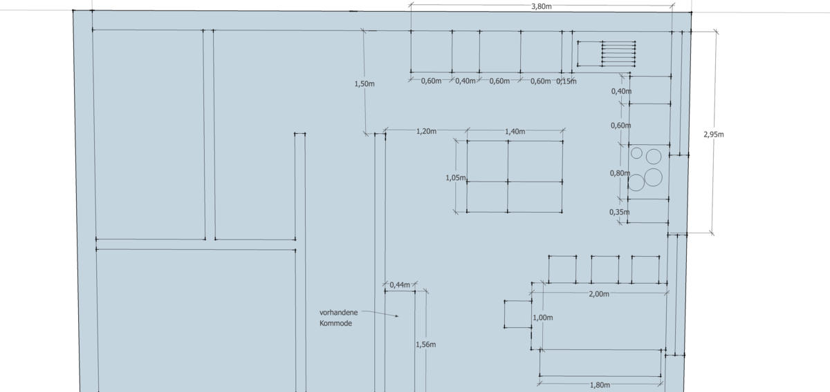

Ich habe jetzt mal mit Sketchup eine Skizze erstellt, die an Evelins Planung angelehnt ist. Wir müssten dann 2. Lichtband planrechts /unten etwas weiter runter setzen, damit der Essplatz mittiger drinliegt.
Hoch gebauer GSP war auch angedacht, hätte aber keinen Platz gefunden. Jetzt würde es evtl gehen. Obwohl mir die Idee BO und GSP übereinander immer noch am besten gefällt.
Neue Auteilung:
planlinks bis rechts (380cm)
60er HS für Zeugs
40er hoher Apotheker
60er Standkühler (man konnte in der Checkliste "bis 60cm" oder "bis 75cm" angeben, unserer ist ca.62cm)
60er HS für BO und GSP
15er Schubfach für Hand/Geschirrtuch
80er Spülen-US
planrechts/oben bis unten (295cm)
40er US MUPL
60er US
80er Kochfeld
35er US Öle, Gerwürze
Insel mit 80er und 60er Schränken, mit 60er bzw. 45er Tiefe.
Auf diese Weise hätte man wirklich mehr Stauraum, als in der U-Form. Und der Durchgang zwischen Insel und Treppe ist auch größer. Das ist auch wichtig, da das der einzige Zugang zum OG ist.
Super Idee Evelin! Daran hätte ich niemals gedacht, ich wollte alles so kompakt wie möglich halten. Jetzt müssen wir das erstmal verdauen, und schauen, ob wir mit dem Essplatz so zufrieden sind und ob das von den Platzverhältnissen realistisch ist.

Zum Thema Apotheker und Luxusproblem: Es ist m.E. viel nerviger, wegen jedem Teebeutel 100 kg zu bewegen und dann auch nur von der Seite Einsicht auf den Inhalt nehmen zu können. Wie oft bin ich um so ein Teil schon rumgetanzt, weil ich etwas gesucht habe. Und die wenigen Ebenen, die anfällige Mechanik und der Preis würden mich da schnell überzeugen, dass es deutlich mehr Vorteile hat, einen 60er HS mit Innenauszügen zu nehmen.
23.941
In #4 schreibst du, der Abstand zur Treppe ist 180cm. In deinem Plan in #9 sind es jetzt 150cm? was stimmt?
Warum hört die Zeile planoben in #9 bei ca 380cm auf und endet nicht, wie in meinem Plan bei 417cm und abschliessend mit einer Trockenbauwand?
Ja und die Kaffeemaschine sollte ja eigentlich mehr in Wassernähe stehen.
23.941
denk auch mal über einen 2-Zeiler nach, Wandzeile planoben, Halbinsel, 100cm tief planunten, wobei die Spüle dann in Richtung Raum plaziert wird. Nur so hast du das Geschehen im Auge.

Die eingezeichnete Küche im Grundriss ist nicht ausschlaggebend, da hat der Architekt sich was aus den Fingern gesogen. Ausschlaggebend waren meine 3DSketchup Skizzen. Und jetzt eben der Plan aus #9

Mal zum Hausgrundriss:
Ist der Hauseingang ein Geschoss tiefer? Ist es ein Hanggrundstück? Da wo die Tür an der Treppe ist, kommt man hoch, oder?
Gibt es darüber auch ein Geschoss? (Nur, damit man sich ein Gesamtbild von Eurem Projekt machen kann.)
Als ich den Plan das erste Mal angeschaut hab, hab ich mir gedacht: "Kommt man zum Klo nur von planoben rein?" Finde ich zwar vom Wohn- oder Arbeitszimmer nicht so gut erreichbar, aber es sollte ja auch von der Terrasse aus schnell erreichbar sein, nehme ich an. Und 2 Türen wären auch blöd. Da eine Dusche eingezeichnet ist, soll es wohl auch für (Übernachtungs-)Gäste sein? Wo kommen die unter?

ja der Hauseingang ist im UG, da es ein Hanggrundstück ist. Das Gelände steigt also von planlinks nach rechts. Man kommt dort hoch wo die Tür ist, ja. Es gibt noch ein OG, das dann quasi aus dem Küchenflur über die Treppe erreicht wird. Ganz praktisch eigentlich, wenn man morgens runterkommt und gleich die Kaffeemaschine einschalten kann....sagt mein Mann!
Das Du/WC wollten wir so weit wie möglich vom Wohnraum fern haben. Das man vom Arbeitszimmer etwas laufen muss ist nicht schlimm. Gäste kommen im UG unter.

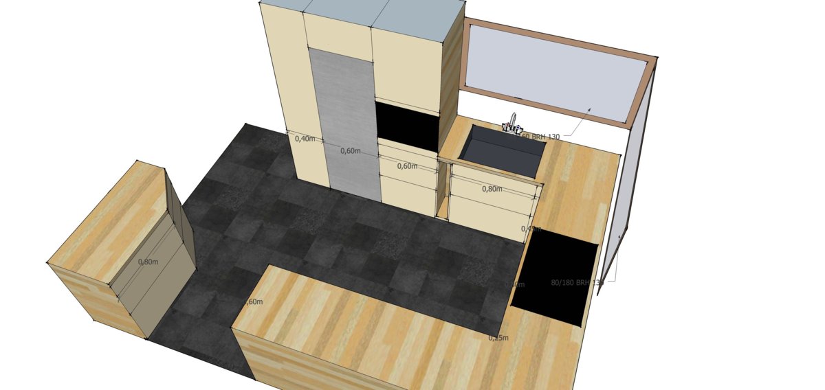

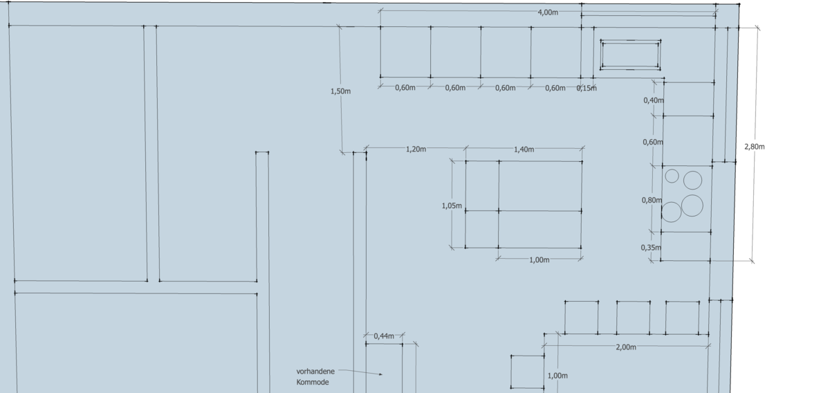

Guten Abend zusammen,
da ich leider mit dem Alno -Planer gar nicht zurecht komme, stelle ich noch eine Sketch-up Skizze und die 3D-Ansicht rein. So sieht das jetzt doch schon ganz gut aus, oder? Am Freitag geht's zum Schreiner! Mal sehen was er dazu sagt.
Von planlinks nach rechts, dann runter.
60er HS mit Nische für Kaffeemaschine
60er HS mit Innenauszügen statt 40er Apotheker (es haben mich alle überzeugt!)
60er umbauter Standkühler
60er HS mit BO und GSP
80er Spüle
40er MUPL
60er US
80er Kochfeld mit Auszügen drunter (Wandesse noch unentschlossen)
35er US
In der Mitte dann die Insel mit
100er US, 60 Tiefe, Auszüge
100er US, 40 Tiefe, Türen
die restlichen 40cm planlinks wird ein kleiner Tresen für meine Kinder zum Mitkochen.

Hmm, mir gefällt in den Planungen die Position der Spüle nicht. Die ist so "lieblos" in der Ecke und gerade rund um die Spüle ist ja eigentlich der Hauptarbeitsplatz.
Evelins Ansatz gefällt mir da schon wesentlich besser. Die GSP könnte man da auch am Zeilenende leicht erhöht mit Abstellplatz für die Kaffeemaschine einplanen.
schwoeger-jpg.209596
Was ist es denn für eine vorhandene GSP und, wäre denn der Wasseranschluß, wenn man sich mal vom ursprünglichen Gedanken BO über GSP löst, variabler legbar?
Schwögers_Küche
12
danke für den Vorschlag. Die Anschlüsse sind noch alle variabel verlegbar. Wäre aber Spüle und GSP (Bosch , teilintegrierbar) nebeneinander von den Leitungen her nicht praktischer? Außerdem finde ich das Kochfeld unter dem Fenster nicht so gut. Deswegen habe ich ja die Fenster schon verkleinert, dass ich planrechts an der Wand über dem Kochfeld Platz für eine Schrägesse habe.
Wenn ich meine jetzigen Arbeitsabläufe betrachte (mit Spüle links und Kochfeld rechts) findet meine Hauptarbeit dazwischen statt, nur dass ich dort zur Zeit viel zu wenig Platz habe. Darum überlege ich auch statt dem 60er US links neben dem Kochfeld einen 80er zu nehmen. Dann wäre da auf jeden Fall genug Platz zum arbeiten. Und Spülen mit Blick in den Garten ist doch auch nicht schlecht, oder?
Was uns jetzt noch Kopfzerbrechen bereitet ist wie wir auf unsere Arbeitshöhe von 1m kommen, ohne unnötig Platz im Sockel zu verschwenden. Die meisten Hersteller haben niedrige Korpushöhen. Ist Nolte der einzige der 900er Höhe anbietet? Unser Schreiner ist noch am Rechnen, da wollte ich mal schon mal woanders auch noch schauen, aber bisher war es leider sehr enttäuschend. Weiß da jemand von euch mehr über Korpushöhen?

Ihr plant mit einer BRH von 130 cm .. da wäre hinter dem Kochfeld auch am Fenster erstmal Wand. Die Höhe der Fenster würde es zulassen eine Decken-DAH zu planen. Garantiert Kopffrei und effektiver als die meisten typischen Schrägessen.
GSP würde ich ja neben der Spüle planen .. ganz nach planunten rechts, erhöht auf ca. 120 cm ... dort darauf ist dann der ideale Platz für die Kaffeemaschine .. in den Nähe vom Wasser aber auch vom Esstisch, wo man den Kaffee ja in aller Regel braucht.
Hauptarbeitsplatz dann genauso vor dem Fenster.
