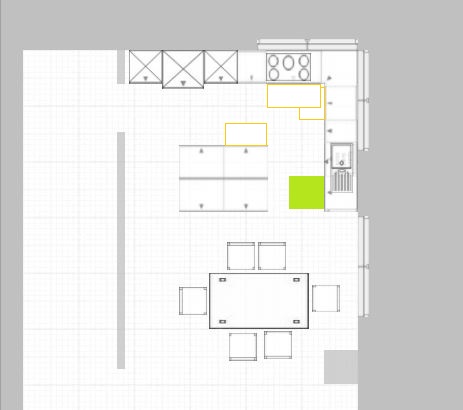

Mit der Position des GSP bin ich nicht glücklich. Wenn der planrechts unten steht, muss ich einmal um die Insel um das Geschirr einzuräumen. In meinem Plan war angedacht, gegenüber des GSP auf der Insel einen 100er US für das Geschirr/Besteck zu haben. Wenn man die Insel dreht, steht sie zu weit in den Raum hinein. Muss ich mal zeichnen....
Nö, mußt du nicht, erstens kann man auch bei ausgeklappter Front vom GSP noch daran vorbei und zweitens gibt es doch bestimmt nette Tischabräumer ;-) in deinem Haushalt, die alles vom Tisch auf die Insel stellen, wo du es dann wegnehmen kannst.

Du hast mich falsch verstanden: Ich meine das saubere Geschirr in die Auszüge reinräumen.;-) Wenn der GSP unten rechts steht, dann sind meine Geschirr-und Besteckauszüge im großen 100er US gegenüber des BO. Verstehst du was ich meine? Und wenn ich jetzt die Insel drehen würde, so dass der 100er gegenüber dem planrechts-unten GSP liegt, ragt die Insel weiter in den Raum hinein.

also Ab- und Einräumen geht eigentlich mit dem GSP planunten rechts am Besten. Die Wege zum Einräumen sind kurz, vom Esstisch kann man entweder direkt in den GSP einräumen oder darüber auf die AP stellen.
Was noch wichtig ist, dass die Spüle und der Müll besser zugängig sind. Bei mir ist der MUPL in einer Ecke und ich stehe davor. Dh ich blockiere den MUPL für alle anderen.
Dito ist es, wenn eine Spüle in der Ecke ist. Würde ich immer versucen zu vermeiden, wenn es ein Mehrpersonenhaushalt ist.
Der Zeilenabstand von ca 1m reicht für offene GSP Tür und "noch durchkommen". Wir haben an der Stelle nur 86cm, das ist zuwenig, wenn mehr Personen im Haushalt leben.
ich habe mir jetzt nochmal was überlegt. Das letzte Element planlinks in der HS-Zeile hat mir nicht wirklich gut gefallen, außerdem wäre der Durchgang an der Treppe so ziemlich schmal (<90cm). Jetzt habe ich einfach das letzte Element weggelassen und dafür links neben der Spüle ein 40er US für die Kaffeemaschine meines Mannes reingeschoben. Das Fach für den ausziehbaren Handtuchhalter ist jetzt rechts neben der Spüle. So steht die Spüle nicht mehr ganz in der Ecke und an der Treppe ist mehr Platz. Die Abhängung für die Deckenhaube habe ich auch eingezeichnet.
Ich hoffe bald den Alnoplaner zum Laufen zu bringen, aber mit der Virtual-Box geht das irgendwie nicht so gut. Ich hoffe ihr könnt mir auch so folgen...
