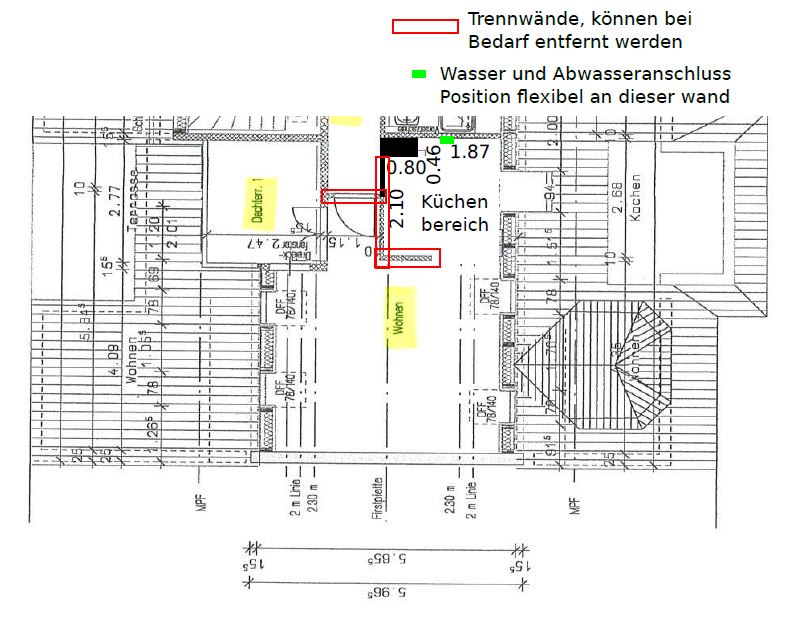

wir brauchen dringend Hilfe bei der Planung unserer Küche. Die Sanierungsfirma hat den geplanten Grundriss der Küche verbockt, weshalb mitten in der Ecke jetzt ein blöder Schacht ist, der uns bei der Küchenplanung zur Weißglut getrieben hat. Unsere bisherigen Plaungsversuche waren leider so hässlich, dass es mir peinlich wäre sie zu zeigen =(.
Ich hab versucht im Grundriss die Trennwände einzubauen. Der Abwasser und Wasseranschluss ist im Grundriss im extra PDF grün eingezeichnet. Ist von der Position her aber noch an dieser Wand variabel.
Die Trennwände können gern auch rausgenommen werden.
Der Heizkörper in der Küche wäre einem Geschirrspüler in der Ecke im Weg, so dass der sich nicht öffnen ließe.

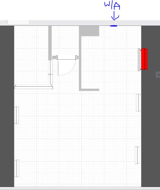

Hallo Evelin,
vielen Dank für die Tipps. Ich habe den Grundriss nochmal vollständig neu gemacht, diesmal auch mit Bildern usw.
Zu deinen Fragen:
Die Raumhöhe entspricht jetzt der kleinsten Raumhöhe die es dort gibt. So sollte man alles was man plant auch einbauen können. Die Schrägen sind jetzt auch präzise gesetzt
Die Raumbreite auf Höhe der Dachterasse ist jetzt im Grundriss auch präzise und beträgt 392 cm (wenn man die Trennwand herausnimmt).
Der Wasseranschluss und Abwasseranschluss ist jetzt im Bild des Grundrisses auch nochmal eingezeichnet. Die Lage ist fast exakt 1 m von der rechten Außenwand. Allerdings ist die Position noch veränderbar.
Die Position der Heizung ließe sich noch ändern
Die Möbelierung im restlichen Raum würde sich nach der Küche richten. Einen Fernseher haben wir nicht. Wir nehmen unsere Laptops. Ich hab mal einen Vorschlag für das Sofa eingezeichnet. Aber generell sind wir noch bei allem flexibel.

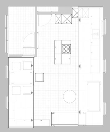

Chris, Masse und solche Dinge bitte immer im Etagenplan schreiben. Denn im Alno verrutscht sehr schnell was und man weiss dann nicht mehr was Sache war.
ZB hast du oben geschrieben die Raumbreite in Terassenhöhe ist 392cm, in deinem ALNO sind es aber 398cm.
Auch eine ungefähre Markierung, wo Wasser ist, ist keine vermasste Position. Denn, wie du weisst, Wasser kann nur hintem Spülenschrank zugängig sein.

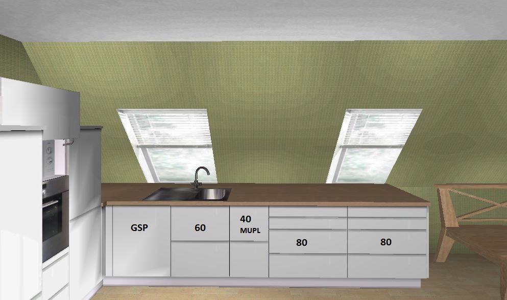

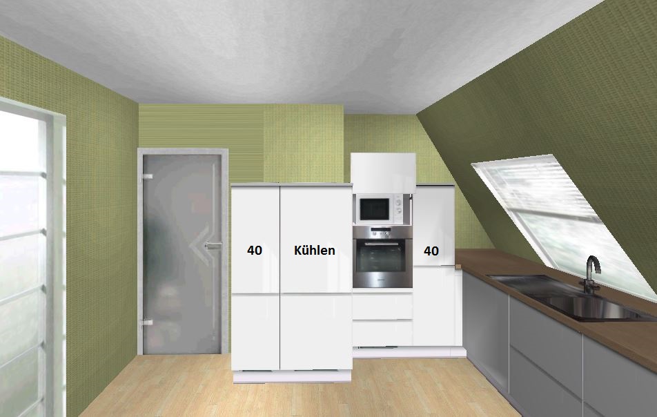

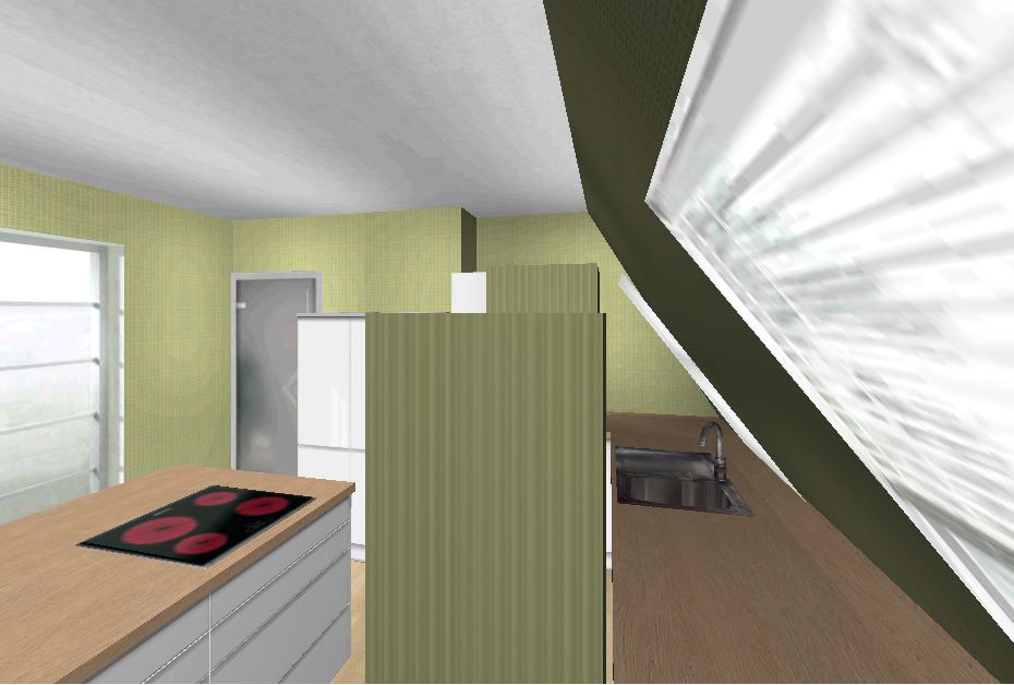

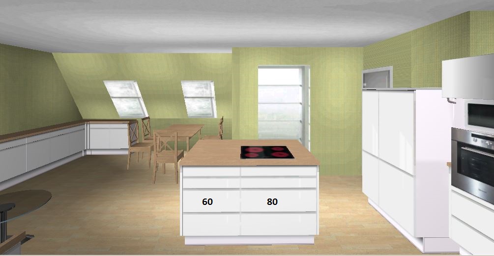

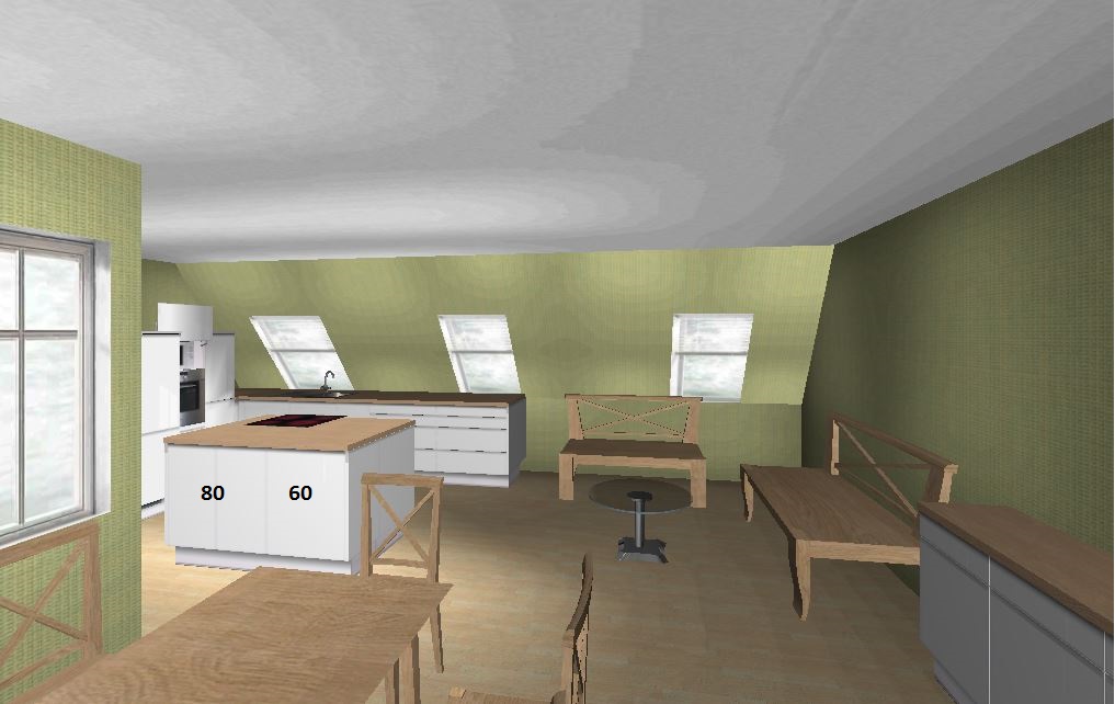

Ich hatte in der Zwischenzeit einen Plan in IKEA Breiten erstellt.
Wegen dem Wasseranschluss, der um die Ecke auf Putz verlegt werden muss, habe ich die HS 10cm vorgezogen.
Planrechts ist die Zeile 80cm tief, das dürfte mit dem Kopf gerade so hinhauen. Wenn nicht, dann 90cm tiefe Zeile und den Zeilenabstand auf 90cm reduzieren, aber nicht weniger.
Ein Deckenlüfter als DAH wäre vielleicht ganz gut.
Planunten links ist ausreichend Platz für Stauraum.

Ich verstehe auch die Unterschiede zwischen Dein Grundriss und den von Evelin nicht. Es sieht für mich so aus, als ob Evelin zu viele Wände abgerissen hätte, bzw. irgendetwas ist im Plan verrutscht. Kannst Du bitte prüfen?

das ist der Etagenplan

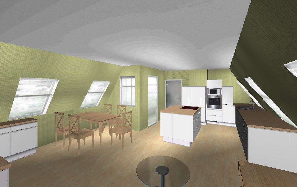

Hallo zusamen,erstmal vornweg, wir fanden den Vorschlag von Evelin so toll, dass wir gestern gleich nochmal in der Wohnung waren um alles nachzumessen. Die Küche ist von vorn bis hinten durchdacht. Spüle unterm fenster sieht toll aus, kleine Kochinsel um die man von allen Seiten rankommt. Das ganze wirkt nicht massiv und gliedert sich super ins Wohnzimmer ein. Vor allem aber die Idee den heizkörper rauszuwerfen um so den bisher unnützen platz unter dem fenster zu nutzen war echt klasse. Die Dachschräge beginnt in einer höhe von 88 cm. Jetzt wird gerade der Fußboden rausgerissen und neugemacht. Dannach ist die Höhe voraussichtlich 88cm oder mehr. In Evelins Planung sind die Schränke sowieso etwas abgerückt sind, kann mein kopf auf eine Höhe von 1.80. Das reicht für mich und erst recht für meine Frau. Im übrigen gefällt uns auch der Designvorschlag sehr gut.Das einzige wo wir noch überlegen ist wegen der Versetzung durch den Versorgungsschacht. Dazu schreib ich nachher nochmal. Baby ruft. Liebe Grüße, Christoph
P.s. in der Tat die rot markierten Wände können raus.
schön, dass euch der Vorschlag gefällt und sich eure Küchenpanik etwas gelegt hat.
Ich weiss nicht, was du mit dem Schacht meinst. Der ist doch noch im Plan. Oder muss der von irgendeiner verbauten Seite zugängig sein?
Ich wohne auch unterm Dach und habe mit der Zeit die Vor- und Nachteile der Dachschrägen mehr oder weniger schmerzhaft kennengelernt. Sollte die APL höher als 88 werden, was bei Eurer Körpergröße empfehlenswert ist, müsst Ihr schauen, wie dies mit den Dachfenstern vereinbar ist (fangen sie direkt oberhalb des Kniestocks an? So sieht es aus im Alno ). Dort, wo die Schräge die APL trifft, entsteht ein spitzer Winkel, der sehr schwer zu putzen ist. Da solltet ihr eine Lösung mit dem KFB überlegen - ich habe an der Stelle eine Art Sockel einbauen lassen, der auch noch Steckdosen beherbergt.
