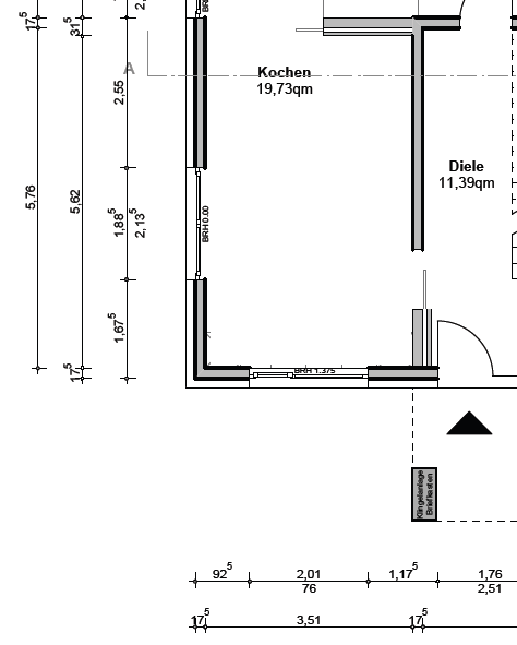

    wir machen uns aktuell Gedanken über unsere Küche in unserem Neubau.
    Wir waren schon in einem Möbelhaus in unserer Nähe jedoch waren
    wir mit der Beratung überhaupt nicht zufrieden. Den erstellten Entwurf
    haben wir auch nicht erhalten, Lediglich der Preis (12.000 Euro)
    wurde uns genannt.
    Wir haben folgende Wünsche:
    Schwarzer (dunkler) Korpus, weiße Oberflächen (Türen, Schubladen),
    breite Wangen, Stein (Granit, Schiefer) Arbeitsplatte
    und eine Granitspüle. Alle anderen Wünsche habe ich
    schon in dem Fragebogen angegben.
    Wir wünschen uns eine Kochinsel jedoch haben wir Sorgen,
    dass es von der Breite der Küche nicht passt.
    Vielleicht hat von euch ja einer eine Idee.
    Vielen Dank im Voraus
    Gruß Sebastian

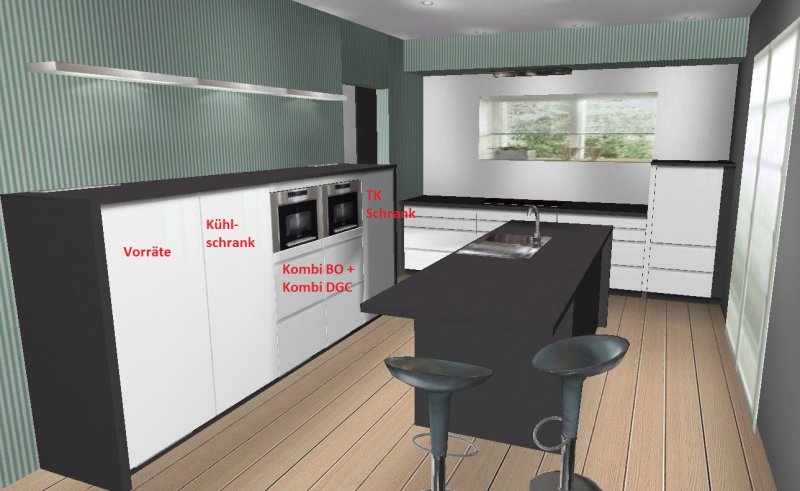

    Hallo Sebastian,
    es fehlen zwar noch die Maße der Türen in die Küche, aber die habe ich jetzt mal geschätzt und hoffe, die stehen nicht im Weg ;-)
    Erst mal auch nur eine Art Stellprobe, damit du siehst, was geht.
    Insel ist möglich, praktischer finde ich aber Inseln mit Spüle oder reine Arbeitsinseln oder Inseln mit Kochen und Spülen.
    Kochen an der Wand ist auch nicht schlimm, da braucht man eh´ die wenigste Zeit und wenn sollte man sich auf die Pfanne konzentrieren und nicht auf das Kamerateam, was eh´ nie vorbei kommt.
    Die meiste Arbeit verbringt man ja doch mit Vorbereiten und das geht rund um die Spüle am besten.
    Weil ihr ja nicht sooo wenig Platz habt, fand ich ausnahmsweise mal niedrige Schränke ganz nett, eventuell sogar noch 1-2 Raster weniger, das wären bei Herstellern mit Rastern dann 8.
    Lesetipp dazu: So plant man Küchen - - Literatur zur Küchenplanung
    Küchenhöhe habe ich jetzt mal mit 92,5 cm angenommen, bitte testen, aber dann könntet ihr 6-rastrig werden, bitte auch lesen: https://www.kuechen-forum.de/forum/themen/link-liste.12434/#post-261127
    Hauben an der Wand haben übrigens auch viel weniger mit Querströmungen zu kämpfen und sind somit bei weniger Geräusch deutlich effektiver.

    Schicke Lösung. *top*
    Wobei es mir rein optisch ohne hochgebaute Spülmaschine besser gefiele - in der Schrankwand ist sie ja wohl platzmäßig nicht mehr unterzubringen, also hochgesetzt.

    Sebastian wollte sie ja nicht (unbedingt?) hoch gebaut, aber ich wollte ja mal zeigen, was geht und was nicht, die GSP tiefer zu legen ist ja kein Problem
    In der Insel fände ich sie störend und außerdem denke ich, dass ein 2. Wasseranschluss an der Wand für zukünftige Küchenplanungen (unsere *Alte* hat ja auch nur 12,5 Jahre gehalten:cool:) auch nicht verkehrt ist;-)

    Nee, in die Insel nicht. *w00t* Aber der zusätzliche Wasseranschluss in der Wand wäre ja auch in der Hochschrankreihe gut aufgehoben - falls später mal durstige Geräte angedacht sind. Aber das ginge sich wohl nur mit höheren Schränken aus, und das wär schade - es macht einfach was her, so halbhoch. Schön reduziert und gar nicht küchig. :cool:

    Den einen Vorratsschrank planoben könnte man ja auch gegen eine GSP tauschen, wir sind ja flexibel ;-)

    Gut, so würd ich die dann kaufen. ;D
