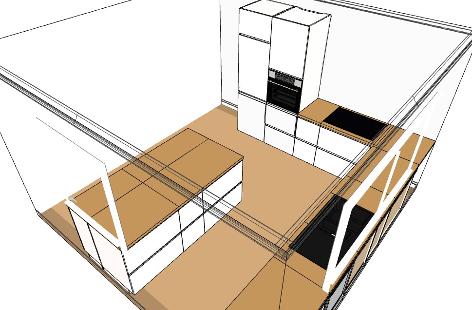

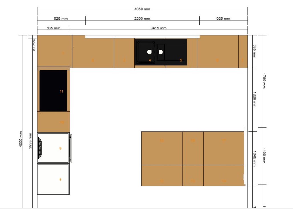

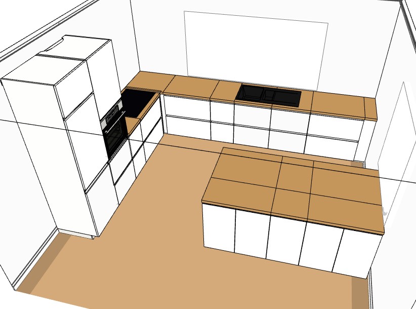

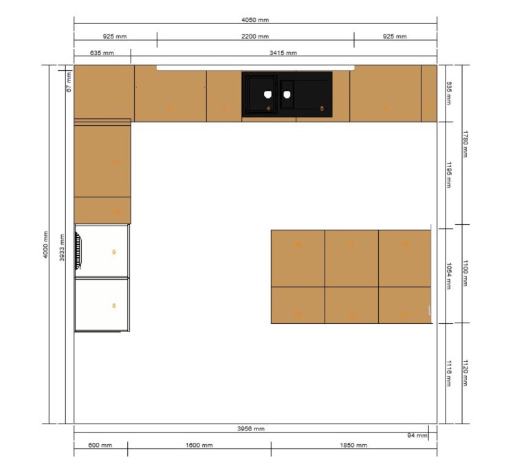

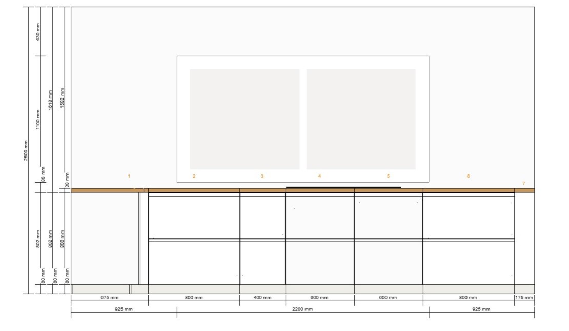

Ansonsten haben wir uns mal mit dem Ikea Küchenplaner beschäftigt und möchten euch die Planung ebenfalls mal einstellen. Für den Aufbau der IkeaKüche würden wir aber entweder Ikea selbst beauftragen oder einen externen, der das übernimmt zu einem eventuell günstigeren Preis als Ikea selbst.
Es bleiben für uns dabei noch einige Fragen offen, die ihr vielleicht direkt klären könnt. Ansonsten werden wir uns auch dort bei einem Ikeaküchenberater mal einen Termin machen. Wir gehen stark davon aus, dass da noch einige Fehler und Ungenauigkeiten drin sind und die eine oder andere Optimierung möglich ist:
  • Rechts oben an der Wand bleibt eine freie Lücke von 17,5 cm die wir nun mit einer Passleiste verschlossen habe. Ist das so richtig/sinnvoll?
  • Halbinsel: Wenn wir die Halbinsel direkt an die Wand stellen kommt ein Hinweis, dass sie nicht mindestens 5cm von der Wand entfernt steht. Warum sollen wir da 5cm Lücke lassen? Für eine Passleiste?
  • Halbinsel: Eine weitere Fehlermeldung wird angezeigt, dass die Insel am Boden befestigt werden muss. Muss man das machen? Und wenn ja wie?
  • Halbinsel: Die Halbinsel steht jetzt exakt 1,20m von der Küchenzeile entfernt (große Fensterseite). Ist das ausreichend oder sollte man mehr einplanen?
  • Wir haben jetzt mal mit einem freistehenden Kühlgefrierschrank geplant, den wir vorne links hinstellen würden.
  • Wir haben außerdem komplett ohne Elektrogeräte geplant, außer den Geschirrspüler . Wobei ich den, wenn das keine Probleme macht, auch von einem anderen Hersteller nehmen würde.

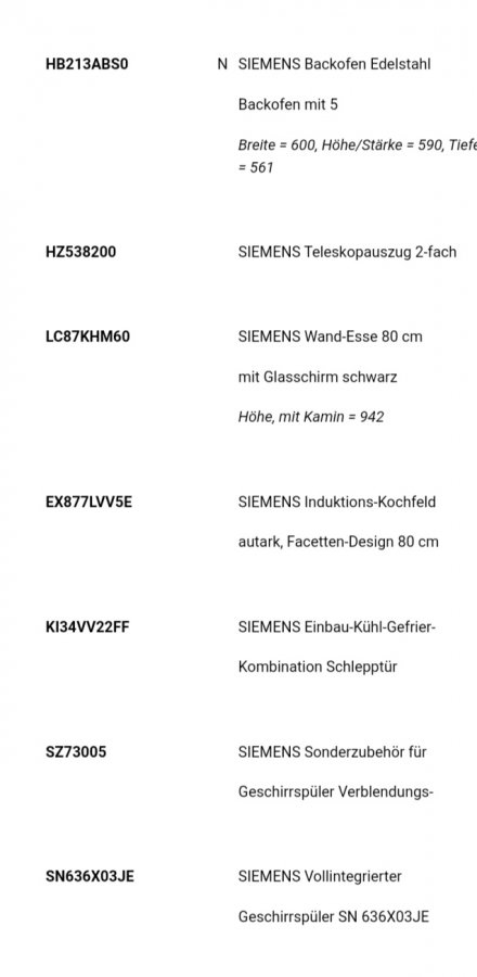

Für die Ikea Küche haben wir einfach auch mal Geräte herausgesucht, taugt das so etwas? Beim Induktionskochfeld sind wir total unsicher. 4 Kochfelder reichen uns eigentlich aus, das ganz teure von oben benötigen wir glaube ich auf keinen Fall!
Ansonsten kann man die Geräte eventuell auch erstmal vernachlässigen, da bis die Küche aufgestellt wird (2021) sowieso noch mal die Preise und Geräte sich ändern werden:

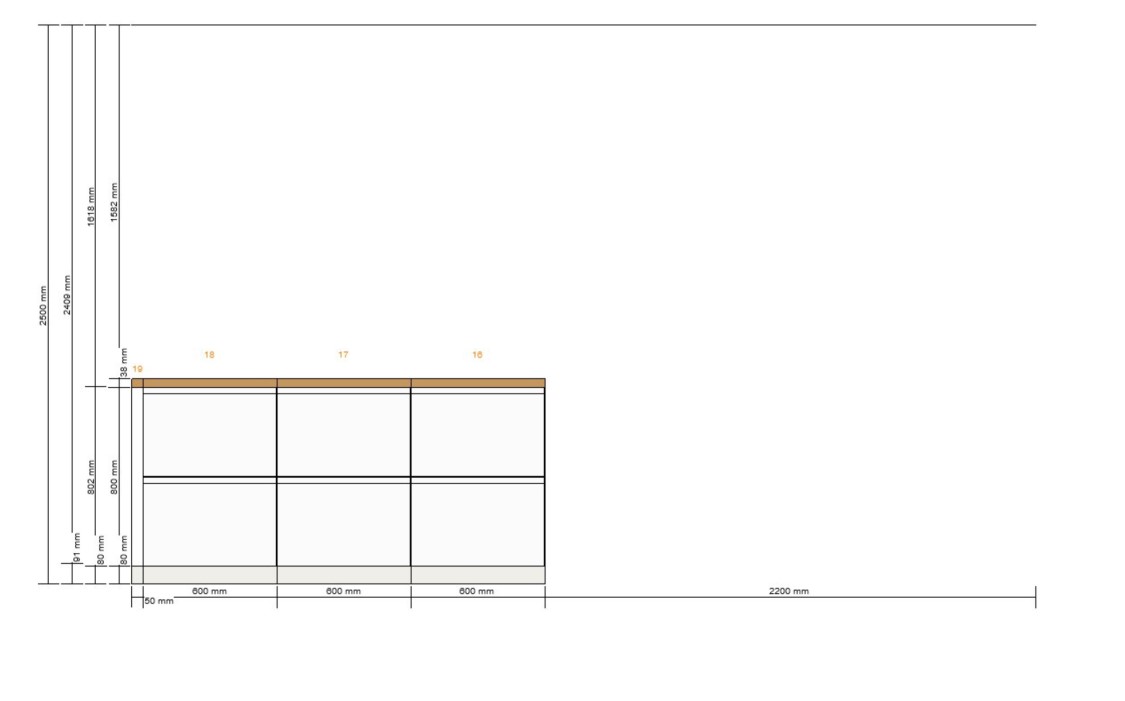

Die 120cm zwischen Insel und Zeile sind gut. Ich würde die Insel allerdings auf 2m ausdehnen mit 2x 1m Schränken. Das bringt euch mehr Stauraum (auch 2x 90cm statt 3x60er wären stauraumtechnisch besser) und sieht ruhiger aus.
Zu den Geräten kann ich nix sagen, ich weiß nur, dass es mit Geschirrspülern bei Ikea kritisch sein kann und man da genau schauen muss ob das kompatibel ist.
Bei Ikea muss die Insel wohl am Boden befestigt werden. Bei klassischen Küchenherstellern nicht. Warum wollt ihr jetzt eigentlich Ikea?
Bei Ikea kann ich glaube ich nicht 2 x 1m auswählen, aber ich schaue noch mal nach!

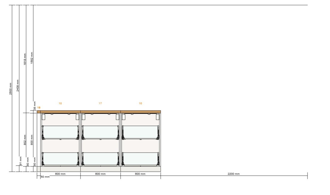

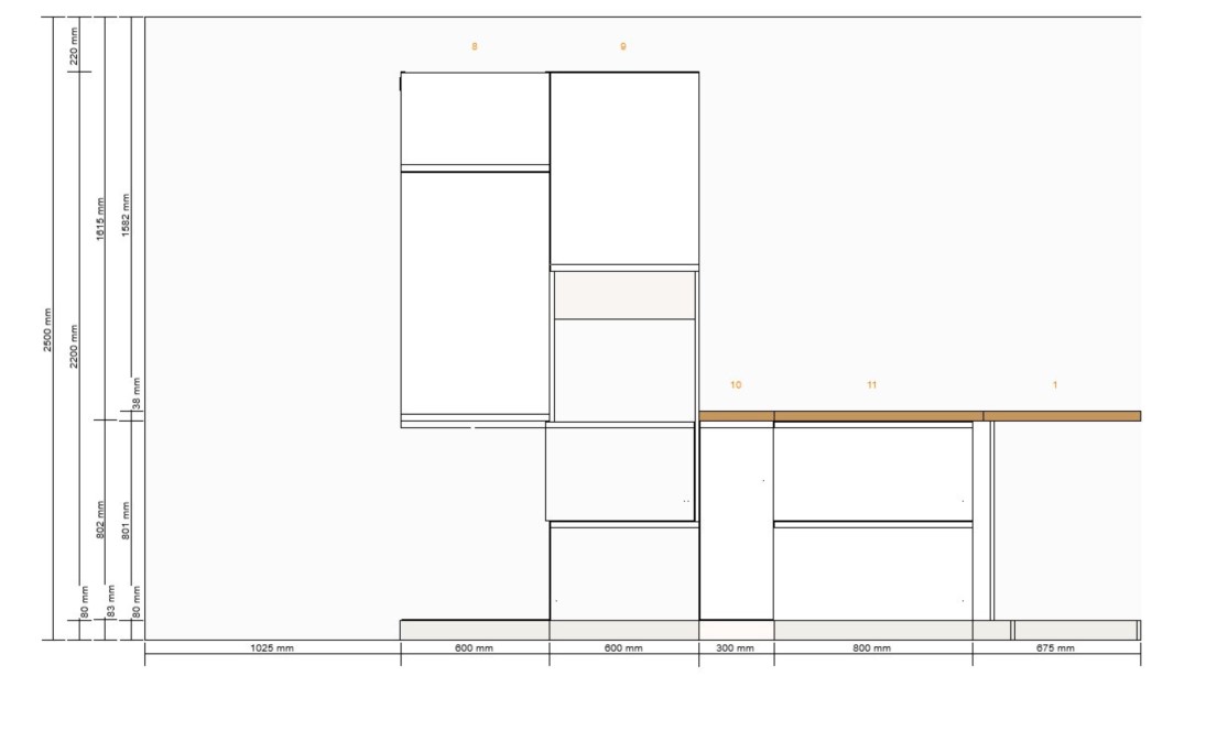

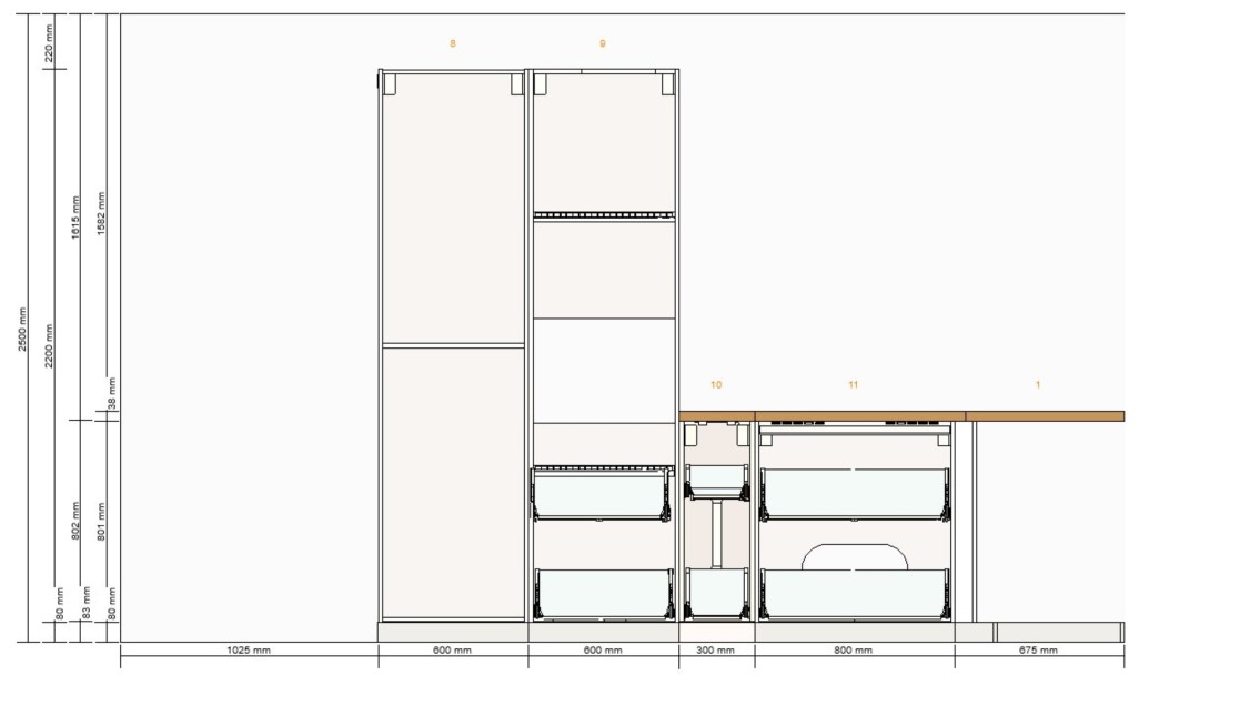

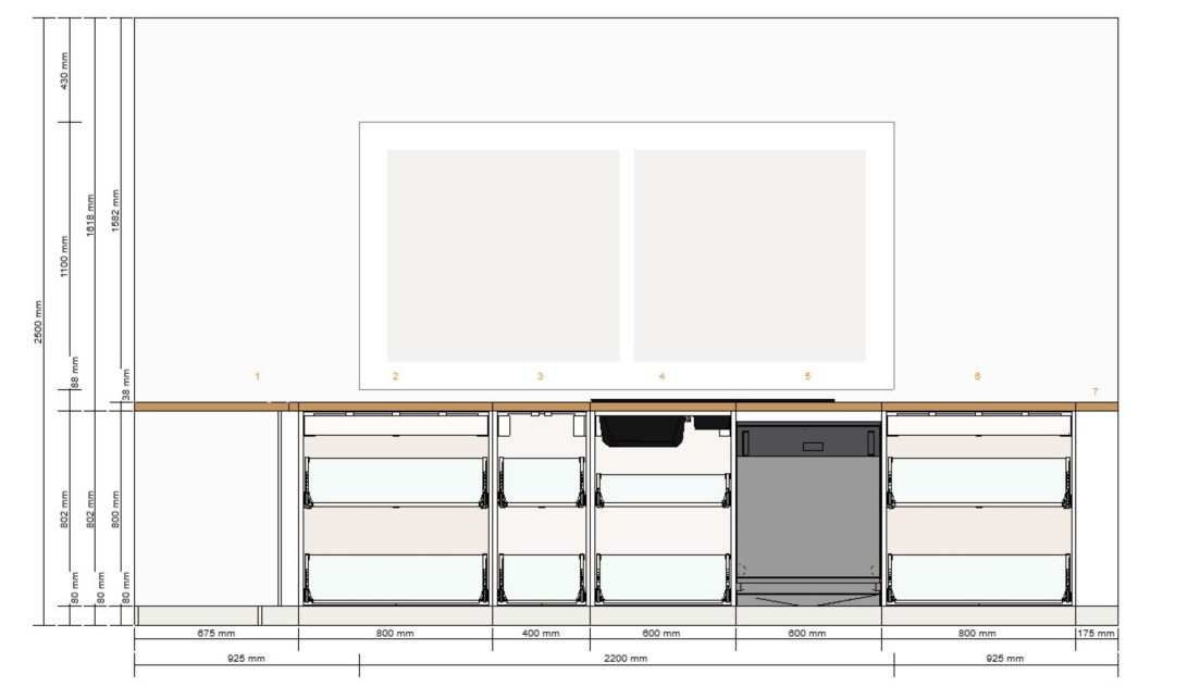

wir haben die Ikeaplanung noch mal leicht überarbeitet und mit Geräten von Ikea bestückt (bis auf die Dunstabzugshaube, die würden wir nicht von Ikea nehmen). Ansonsten wäre das vermutlich eine Option, wenn es in den Küchenstudios viel teurer wird. Wir haben am Montag noch einen Termin bei einem kleineren Einrichtungshaus und lassen uns dort die Küche auch mal planen. Dann hat man vermutlich einen ganz guten Vergleich.
Aktueller Endpreis bei der Ikea Planung sind ca. 6400€. Der Aufbau käme mit einem sehr teuren Posten bei Ikea dazu, ich schätze die Kosten auf etwa 2000€. Hinzu kommt ein Kühlschrank ca. 700€ und eine Dunstabzugshaube, da habe ich keine Preisvorstellung oder Ahnung welche man da nehmen würde? Denke also, dass man mit Ikea knapp bei 10000€ landen könnte.
Die Arbeitsplatten , die ja aus meiner Sicht schon gesondert ausgemessen und angefertigt werden müssen, werden die von Ikea dort direkt mit eingeplant oder muss man das gesondert machen, damit man da nicht zu viele einzelne Arbeitsplattenstücke hat? Auch auf die Insel müsste ja eine deutlich breitere Platte drauf!
Ich habe die Insel mit 2 x 80er und in der Mitte 1 x 40er gebaut. Die Fronten könnte ich auch wieder gegen Auszüge tauschen, das müssen wir dann mal überlegen. Aktuell sind es Türen und Einlegeböden.

Mit Ikea werden es halt lauter schmalere Schränke und dadurch schlechter zu nutzender Stauraum. Auch werden es natürlich mehr Schränke. Von daher glaube ich schon, dass ein richtiger Küchenhersteller da mithalten kann mit einer vernünftigen Planung.
Also, ich finde es ja immer noch eine verpasste Gelegenheit die Insel nicht richtig zu nutzen. Ich wollte nicht so gerne mit dem Gesicht zur Wand neben einem Hochschrank stehen nur weil das Fenster 90° neben mir so toll ist. Die Küche tut mir in der Seele weh. :rofl: (das ist natürlich übertrieben aber ich sehe immer nur die verpasste Gelegenheit und die zwacke Ecke neben dem Hochschrank.
Ja, bei Ikea hat man mehr Schränke und ein wenig Stauraumverlust dadurch. Aber dafür etwas mehr Schubladen wegen dem hohen Korpus. Auf jeden Fall Schubladen planen in der Insel. Türen lohnen sich nur bei mindertiefen Schränken in die man nicht halb reinkrabbeln muss um von hinten was rauszuholen.
ich verstehe Vanessa Kommentar nicht. #56 ist eine IKEA Planung, es wurde das beste daraus erstellt. Auch die Insel mit 80-40-80 würde ich genauso planen, wir haben 2 x 100 und stehen uns im Weg. Auch wenn es keine IKEA wäre, kann man an der Wand planunten nichts anderes stellen. Er hat links von der Spüle einen MUPL , ansonsten 2 x 80er US.
Auch die Position des GSP ist gut, rechts von der Spüle, in die Insel passt sämtliches Geschirr, Besteck, alles. Ich würde nichts anders machen.
Was die AP betrifft, vielleicht gehst du mal zu einem Schreiner und schaust, was er dir anbieten kann und was es kostet. AP würde ich jetzt nicht selbst basteln wegen dem Eck. Oder, wenn im Budget, eine steinige Platte vom Steinmetz.
Das Induktionskochfeld Siemens EX877LVV5E ist gut, das gleiche hat meine Tochter in einer LEICHT Küche , nur dass es aufgesetzt ist mit einem ganz schmalen Alurahmen an der Seite und kostet halt nur die Hälfte. Da würde ich zB sparen wollen, um mir eine bessere AP leisten zu können.
Der Backofen hb213abs0 wäre mir zu einfach, auch wenn Teleskop nachgerüstet wird. Ohne Pyro würde ich keinen BO haben wollen, zuviel Arbeit.
Dieses Kochfeld Siemens EX801LYC1E würde ich auf keinem Fall nehmen.
Aufteilung gefällt mir so gut. Wenn Ikea, dann für die insel 80 40 80 wie du es jetzt gemacht hast. Das ist viel besser als 60 60 60 . Hinten hättest du dann 5 40er Türen. Das wird eine schöne Optik ergeben.
Bei der Arbeitsplatte würde ich auch mal wirklich beim Steinmetz anfragen wenn noch etwas Budget übrig ist. Vielleicht könntet ihr die Schränke tatsächlich selbst aufbauen und dann die Arbeitsplatte vom Steinmetz aufsetzen lassen?
Ergänzung: Rein optisch würde ich übrigens einen dritten Hochschrank stellen. Für Vorräte. Den Kühlschrank dann zum Herd hin, dann in die Mitten den Backofen und den Vorratsschrank am Rand. Auch weil ihr den Stauraum braucht. Der kann ja erstmal aus budgetgründen nur mit Einlegeböden sein und ggf. später nochmal mit Innenauszügen nachgerüstet werden.
