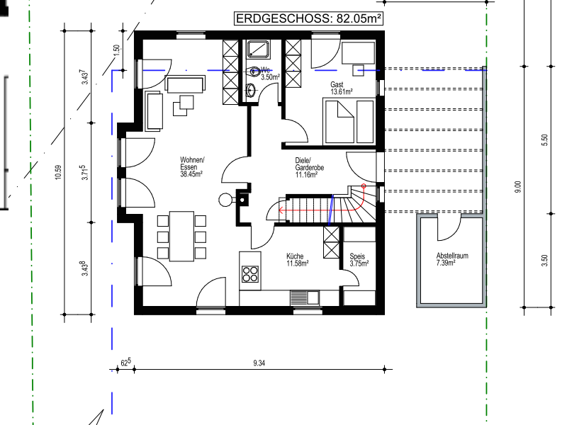

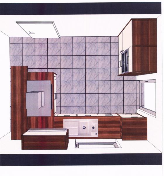

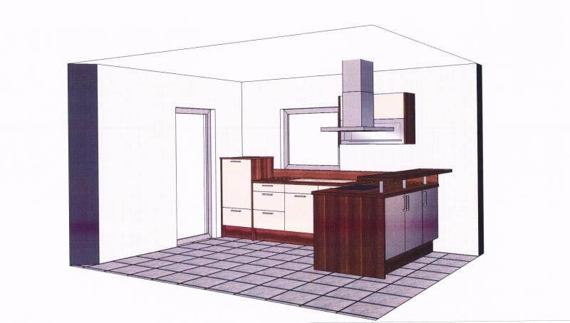

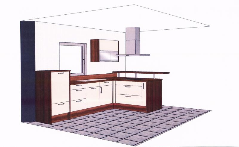

wir möchten Anfang 2012 unser neues Haus bauen. Hierfür benötigen wir natürlich auch eine neue Küche. Wir waren nun auch schon bei einem Möbelhaus und haben unsere Küche mal planen lassen.
Bei der Küche handelt es sich um eine Häcker Classic Model Avus. Die Front soll Magnolie in Mattoptik sein. Der Korbus und Arbeitsfläche sollen die Farbe Mandelholz haben.

... und eigentlich finde ich die Küche so schon ganz O.K.
Was ich persönlich nicht so sehr mag ist der Tresen, und der nicht so ganz üppige Platz ums Kochfeld, aber letzteres ist wohl schlecht änderbar.
Mal abwarten, was unsere PlanerInnen dazu meinen, aber für mich siehts ganz gut aus.
Vielleicht wäre mal noch zu prüfen, ob das Kochen nicht doch besser auf der Zeile
aufgehoben wäre, und die Halbinsel zu einer goilen Arbeitsinsel ohne Tresen mutieren könnte.
*winke*
AW: Küche für einen Neubau

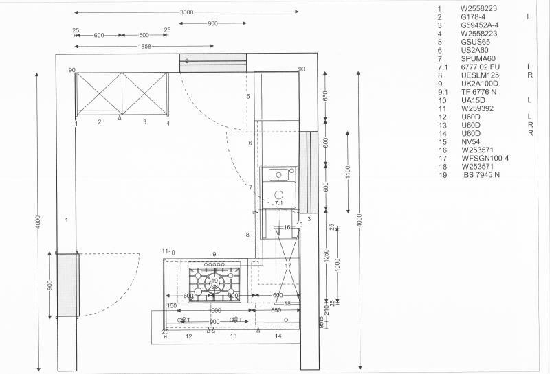

Für heute nur auf die Schnelle .. mich stört die Unausgewogenheit der Küchenaufteilung und ganz extrem die Eingangssituation in den Raum. Sie ist entweder ungünstig, um in die Küche zu gelangen (Küchenstudioplanung), denn man muss die Tür immer erst schließen um weiter in die Küche zu kommen. Oder man hat das Türblatt vor der Nase, wenn man in den Essbereich will.
Hier könnte man auf jeden Fall über eine Schiebetür nachdenken, idealerweise eine, die in der Wand läuft. Ist dann beim Bau zu berücksichtigen.
Insgesamt finde ich es auch ausgesprochen wenig Arbeitsfläche, vor allem wenn man
Was steht auf der Arbeitsplatte oder soll dort stehen? : Wasserkocher, Messerblock, Küchenmaschine, Toaster
liest.
Gemeinsames Kochen ist da meiner Meinung nach gar nicht möglich.

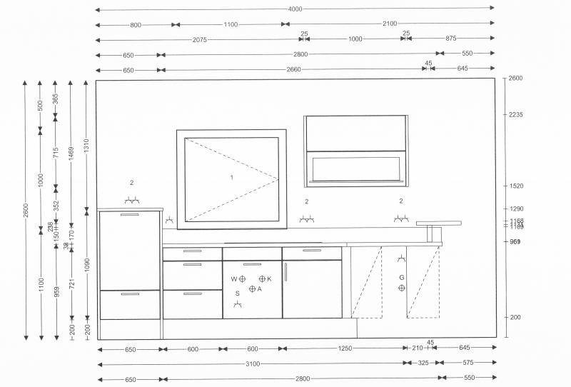

Ist es möglich, dass die Häcker Classic nur eine Korpushöhe von 72 cm (5 Raster) hat?
Bei Deiner Größe wäre ein höherer Korpus (6er Raster) besser weil:
a) 1 Raster mehr = ggf. Auszug mehr = eine Stauraumebene mehr
b) mehr Stauraum in der Höhe
c) bessere Optik, da weniger Sockel

.. ich finde die Aufteilung auch *hüstel* unglücklich.
Zuwenig Arbeitsfläche - zuwenig Stauraum, die Speisekammer reist das auch nicht wirklich raus :( - die Frage wäre tatsächlich die Speisekammer wegzulassen (obwohl ich sonst ein Speisekammerfan bin) und den ganzen Raum als Küche zu möblieren.
Der Herd an der Position geht eigentlich garnicht - nochdazu mit der Eingangssituation.
Ich würde auf einen 2-Zeiler gehen mit übertiefer Arbeitsplatte (75-80cm) Da habt ihr mehr davon. Auf der Hochschrankseite kann man noch ein Arbeitsfläche einbauen mit Gerätenische um die Arbeitszeile frei zu haben.
danke schonmal für Eure Antworten. Die Speisekammer ist allerdings wirklich Pflicht.
Hab ihr ne Idee wie man das Problem lösen könnte? Das mit dem geringen Stauraum und den Herd passt uns auch nicht wirklich... aber uns mangelt es an Ideen.
Barbara

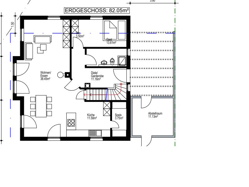

Hey,
hab mal den neuen Entwurf für das EG angehängt.

Drehe mal die Hochschränke um 90° gegen den Uhrzeigersinn an die Treppenwand - da passen dann wohl auch 3 Stück hin.
Aus dem L würde ich eine gerade Arbeitszeile, allerdings übertief machen (75 - 80cm)
Der neue Grundriss ist m.E. besser.

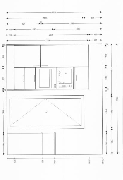

Gibt es den neuen Plan auch bemaßt? Möglichst Innenmaße.
Und, bittet mal euren Architekten, Sofas in ordentlicher Größe einzuzeichnen.
Warum ist Gäste-Bad mit Gästezimmer geändert worden? Das Gästezimmer ist jetzt wie breit? Sieht recht schlauchig aus.
Die Tür zur Speisekammer ist doch bestimmt noch variabel - oder? Was soll da alles untergebracht werden?
Wg. Häcker Classic, die hat wirklich nur 72 cm Korpushöhe, d. h. bei vernünftiger Arbeitshöhe wird das ein recht hoher Sockel , bei 96 cm Arbeitshöhe wird der Sockel 20 cm hoch.
Da solltet ihr wirklich auf eine 6rasterige Variante umsteigen:
Was heißt 6rasterig werden:
- 78 cm Korpushöhe
- 4 cm APL-Höhe
- 14 cm Sockelhöhe
= 96 cm Gesamthöhe=Arbeitshöhe
Typische Hersteller wären Schüller , Häcker, Bauformat , Beckermann , Brion, Leicht, Alno usw.

wir haben den Plan leider noch nicht bemaßt, sollten wir diese Woche von unserem Architekten bekommen. Sollen wir euch mal die Maße durchgeben?
Das Bad und das Gästezimmer wurden getauscht, damit die Aussenansicht von den Fenstern her passt.

Wenn du die Maße hast, dann trage sie doch in den Ausdruck des Plans ein und scanne den Plan neu oder fotografiere ihn neu mit der Digicam. Relativ groß schreiben ist sinnvoll.

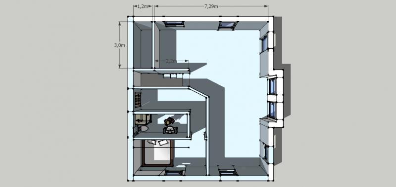

Hey,
hier ist die Küche mal mit Sketch Up gemalt und bemaßt.
Barbara
