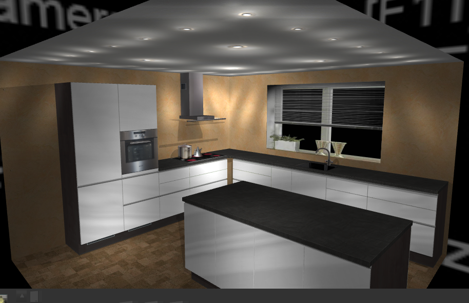

Hi, vielen Dank für eure Rückmeldungen. Darüber werde ich auf jeden Fall nachdenken. Ich habe zwar vermutlich nicht alles verstanden kann es aber erahnen.
Aktuell verstehe ich es so, dass es vielleicht nicht schlecht wäre ein L mit Hochschränken links und oben unter dem großen Fenster Arbeitsfläche. Die Insel dann trotzdem auf die rechte Seite beim Fenster mit dem genannten Abstand. Man würde also die Verbindung rechts zwischen Insel und L weg lassen, richtig?
Was spricht für die Spüle in der Insel?
Den Nutzername "Notstrom" kann ich nicht finden und daher auch den Thread nicht. Ich gucke aber auch mal nach den von euch genannten fertig geplanten Kuchen und hole mir dort Anregungen.
Ob das Fenster mit der Terrassentür tatsächlich noch getauscht wird weiß ich noch nicht. War nur ein spontaner Einfall.
Bezüglich des Kühlschränkes sind wir auch sehr unsicher. Standalone soll ja einige Vorteile haben?
Richtig auf den angehängten Bildern sind es diese greifmulden, die Küche ist so im Prinzip schon raus, da sie uns optisch in dem hellen weiß nicht gefällt und eine andere Farbe gibt es dabei nicht. Die anderen von XX.. Und dem kleinen Studio sind richtige grifflose Küchen wenn ich es richtig verstanden habe.

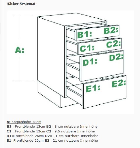

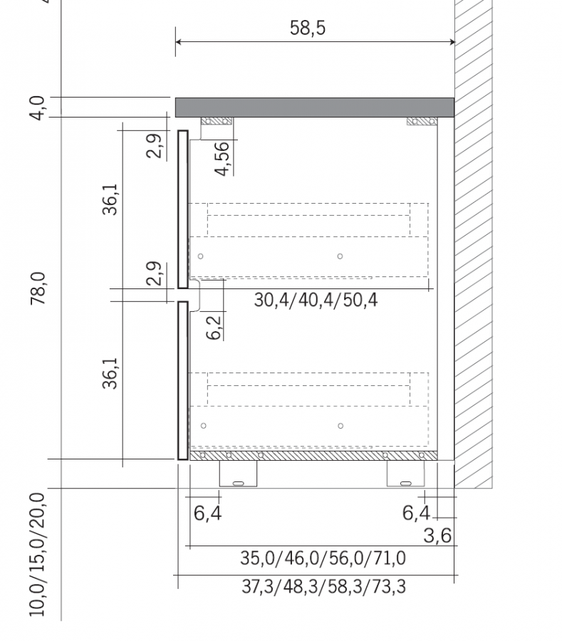

Wenn das Budget nicht endlos ist, würde auf Greifraumprofil verzichten weil a) am teuersten und b) verlierst du bei einem 78er cm hohen Korpus ca 7cm in der Stauhöhe. Grund
im ersten Bild siehst du die fest mit dem Korpus verbundenen Greifraumprofile. Deswegen verliert man Stauraum in der Höhe. Das rechte Bild zeigt ein 6-Raster 1-1-2-2, also 4 Stauraumebenen. Sowas gibt es mit Griffen oder aufgesetzten Griffleisten. Blättere durch die fertigen Küchen, um zu sehen, wie so was aussieht.

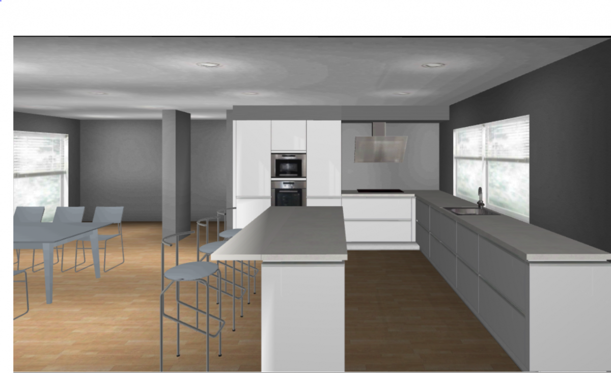

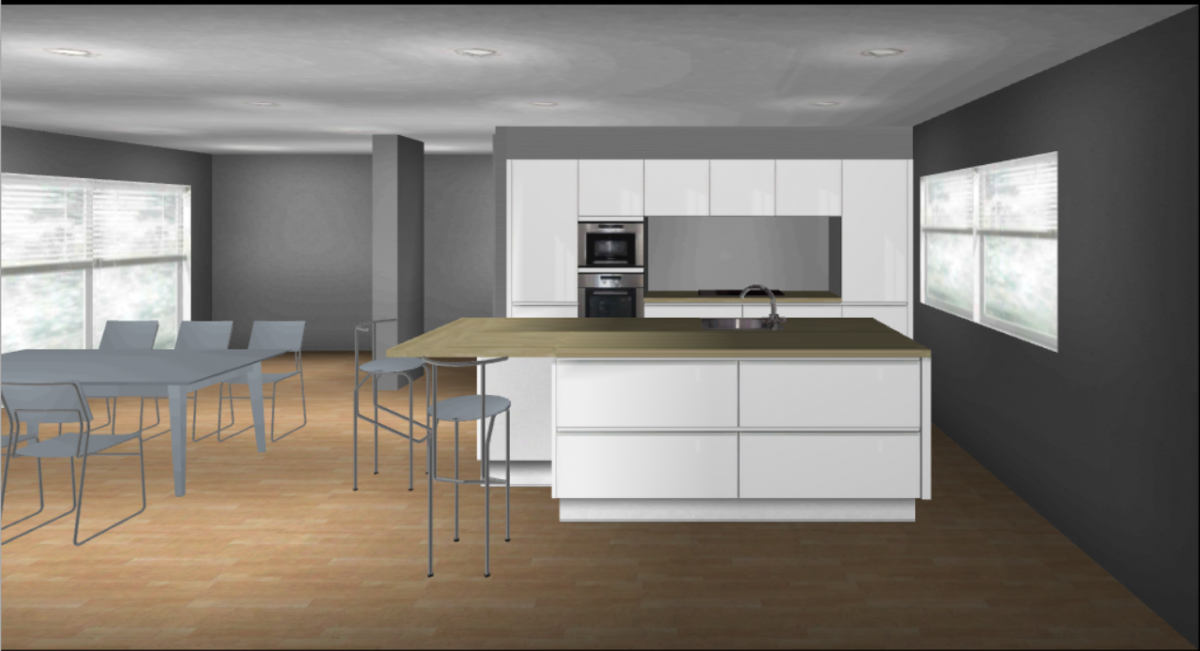

Ansonsten hier mal ein (1) einfaches Beispiel, wie man es machen kann.
das Kochfeld ist in der Nische, weil ihr Abluft möchtet. Man kann auch Muldenlüfter mit Abluft einplanen, entweder ist der Kanal dann im Estrich verlegt, oder man muss die Insel an der Wand andocken, der Kanal verläuft dann im Sockel nach draußen.

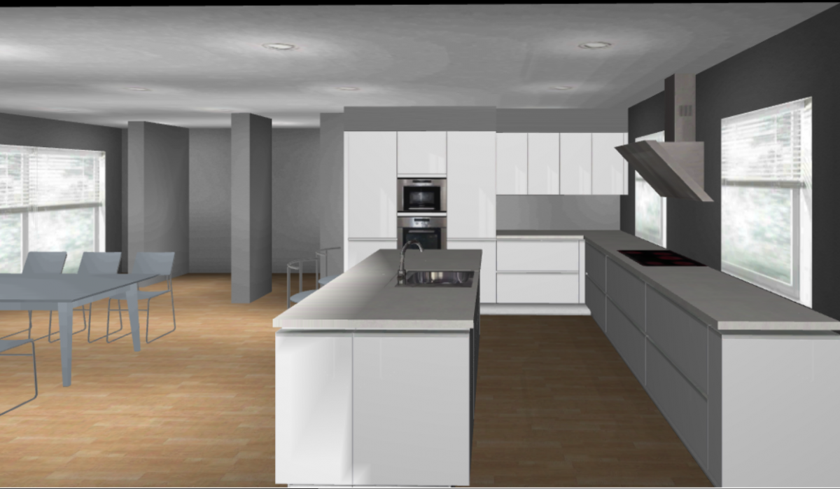

Aktuell tendieren wir am ehesten in Richtung L-Form + Insel und diese Insel fängt dann auf der Fensterseite rechts irgendwo an. Man würde also nur das Kochfeld irgendwo anders platzieren müssen und das dachte ich sei ein Problem.
Wenn man es an der Flurwand einplant wäre das kein großes Problem mit der Abluft? Der Kanal würde durch/hinter den Hochschränken nach draußen geführt oder wie stelle ich mir das vor? Dachte, dass Abluft quasi an einer Außenwand sitzen müsste. Muldenlüfter ist soweit ich richtig informiert bin aus Kostengründen für uns eher keine Option.

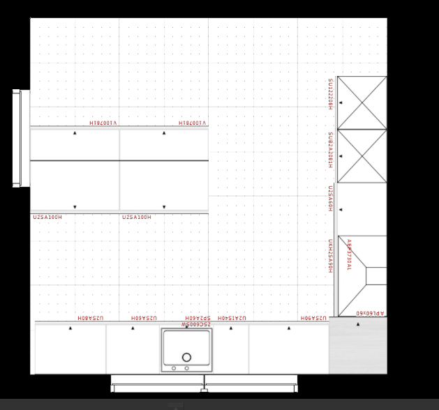

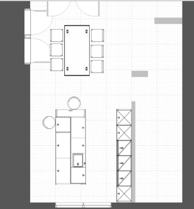

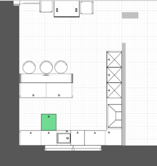

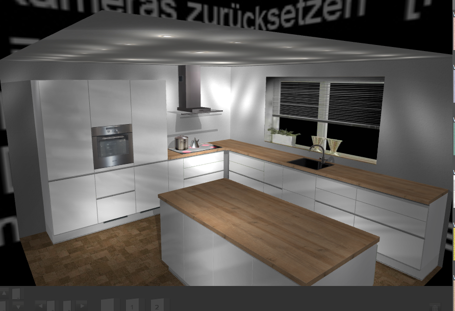

Ich hab mal mit einer Arbeitsinsel was gezeichnet. Geachtet habe ich auf möglichst breite Unterschränke. Falls bis zur Schiebetür genug Platz ist und noch Budget übrig könnte ein weiterer Hochschrank für Vorräte dahin. In dem Fall würde ich den Backofenschrank dann in die Mitte der drei Hochschränke packen.
Beginnend planoben rechts:
Kühl-/ Gefrierkombi
Hochschrank für Backofen (Mikrowelle ggf. hinter Klappe über dem BO)
60er US
90er US für Kochfeld
65er tote Ecke
80er oder 90er US (Je nach benötigter Blendenbreite an der Wand bzw. der Breite des MUPL )
40er oder 45er MUPL
60er Spüle
60er Geschirrspüler (könnte auch in die Ecke ganz hinten, das ist Geschmackssache, nur auf keinen Fall zwischen Kochfeld und Spüle)
80er US
Die Insel 2 x 100er US und von hinten 2 x 100er Schränke mindertief mit Türen.
Spüleninsel find ich in eurem Fall aber auch schön, da arbeitet man dann doch eher zum Raum hin. Würde ich mal drüber nachdenken.

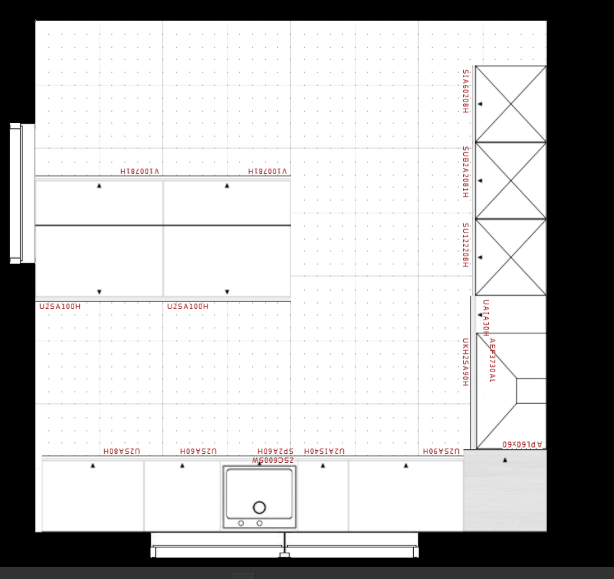

Ich habe nochmal den 60er Schrank neben dem Kochfeld in einne kleinen Apotheker geändert (z. B. für Essig und Öl und so). So passt auf jeden Fall ein dritter Hochschrank für Vorräte hin. Da ihr alle Vorräte in der Küche lagern wollte finde ich den wichtig, da bekommt man sehr viel rein und optisch finde ich es so auch gefälliger.
Das Maß bis zur Türöffnung ist leider nicht da, je nachdem ob der Platz reicht würde ich für den 3. Hochschrank den 60er in einen schmalen Apotheker ändern oder eben auch nicht. Schöner wäre es wenn der 60er hinpassen würde.

Wir sind Baff. @Julkus und @Evelin eure Entwürfe #33 und #32 gefallen uns wirklich sehr gut. Aktuell, einfach weil wir da noch nicht so viel drüber nachgedacht haben, gefällt die Aufteilung bei @Julkus besser. Hat aber beides wirklich was und wir müssen uns das mal in Ruhe angucken. Heute war etwas stressig und ich komme daher auch jetzt erst dazu euch zu antworten!
Vorteil bei @Evelin wäre die einfach nach draußen zu führende DAH, wie das bei #32 funktioniert, wenn die DAH an der Flurwand ist habe ich ehrlich gesagt noch nicht ganz verstanden. Das werde ich aber mal googlen. Ich schaue nachher mal die Maße der Flurwand nach!

EDIT: bis zur Tür auf flurseite sind es 3,97m

Bei meinem Vorschlab müsste ein Kanal für die Abluft unter der Decke abgekoffert werden zur Außenwand. Eine Möglichkeit wäre auch über die komplette Ecke Oberschränke zu machen und über dem Kochfeld dann ein Lüfterbaustein im Schrank. Dann könnte der Abluftkanal auf den Schränken sehr versteckt zur Außenwand laufen.
Bei Evelins Vorschlag ist das Kochfeld toll untergebracht. Wenn ihr das Fenster noch problemlos auf 2 Fenster ändern könnt und wollt finde ich das super. Wenn es bei einem Fenster bleiben muss, dann wäre eine Deckenhaube über dem Fenster auch noch eine Möglichkeit. Das muss man sich überlegen ob man gerne am Fenster kochen möchte. Ich glaube @Nice-nofret hat das so.
Wegen der Außenansicht würde ich mir auch nicht zuuuu viele Gedanken machen. Die Tür da wäre wirklcih sehr praktisch. Z. B. ein kleines Kräuterbeet direkt davor oder mal etwas zum abkühlen direkt rausstellen oder die Friteuse direkt vor der Tür.... Die Möglichkeiten sind vielfältig.
Und klar kannst du mit den Vorschlägen einfach mal ins Küchenstudio gehen und sagen, dass du dafür mal ein Angebot möchtes. Überleg dir vorher ob du einen MUPL möchtest (und erklär das dann auch dem Planer).
Und ich würde da auch auflaufen und sagen, dass ihr dadurch, dass ihr die teuren Eckkarussels spart jetzt mehr Auszüge eingeplant habt. :tounge:
Die Flurwand ist auf jeden Fall lang genug für 3 Hochschränke. Der dritte wäre dann für Vorräte. Ob es im Budget ist den direkt mit Auszügen (toll praktisch) bestücken zu lassen oder ob ihr fürs erste Einlegeböden nehmt müsst ihr mal gucken. Auszüge können ggf. auch später noch nachgerüstet werden.

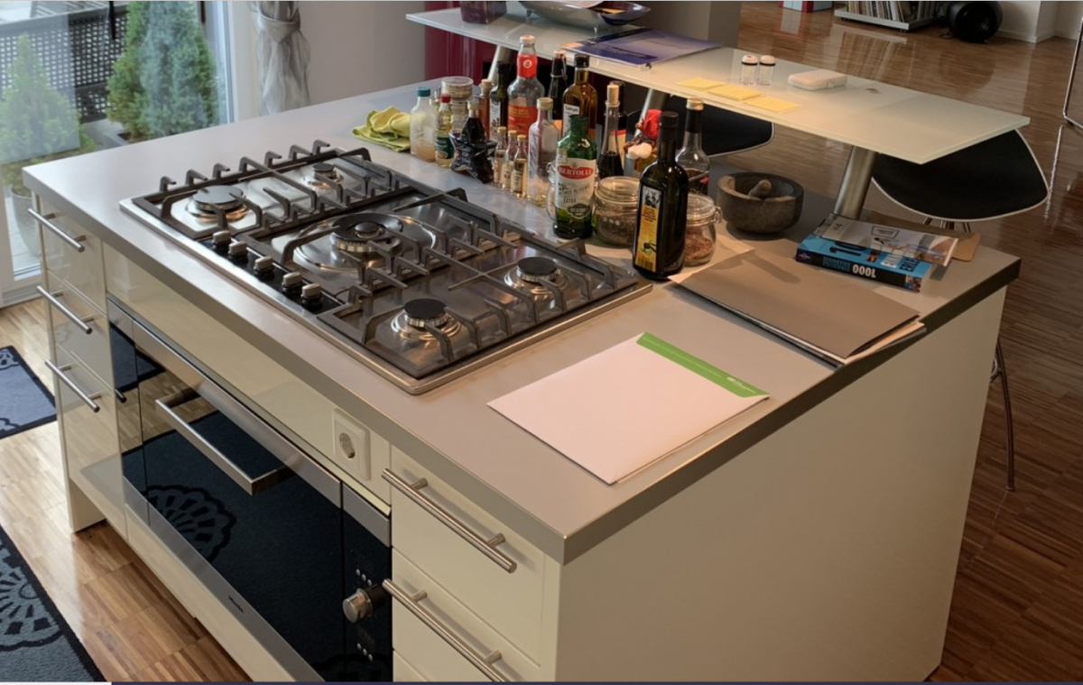

apropos Kram, ich weiß ja nicht, ob ich dieses Bild hier einstellen darf, aber so sieht eine Kochinsel in real life aus
ob das immer alles weggeräumt wird?
1.719
Wenn man es mit Kochfeld an anderer Stelle in der Küche wegräumen würde, warum soll man es bei einer Kochinsel nicht wegräumen? Das hat wohl weniger mit Insel oder nicht Insel zu tun als mit der grundsätzlichen Arbeitsweise und dem Ordnungssinn des Kochs.
Das ganze Gerümpel dauerhaft beim Kochfeld finde ich überall in der Küche hässlich. Bei dieser Insel sieht es für mich so aus als wäre das absichtlich so aufgestellt.
Gerümpelanfällige Köche werden wohl auch Arbeits- und Spüleninseln zurümpeln. Vielleicht nicht mit Flaschen aber ggf. Mit Papierkram oder so.

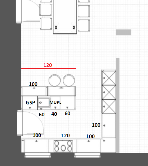

wenn ich Julia's layout nehmen würde, was meiner Küche ähnlich ist, würde ich so stellen
hinter der Insel nur Sitzplätze (günstiger), Insel auch 2 x 100er.
Unterm Kochfeld 1 x 120er US, auch weil günstiger und an die Auszüge muss man seltener wenn töpfe, pfannen, Reizkocher, backzeugs usw drin ist.
Und unten wie Julia glaube auch 80-GSP-60er Spüle-50 MUPL -80.
über dem Kochfeld nur die Haube, weil es eh keinen Sinn macht OS zu hängen und Abkofferung über diese Seite. Weniger sparen kann man nicht mehr viel.
Mit dem Bild wollte ich nur sagen, dass es um das Kochfeld herum nicht unbedingt "schöner" aussieht" als um eine Spüle. Aber es ist wie Julia sagt, Disziplin is the key word.
