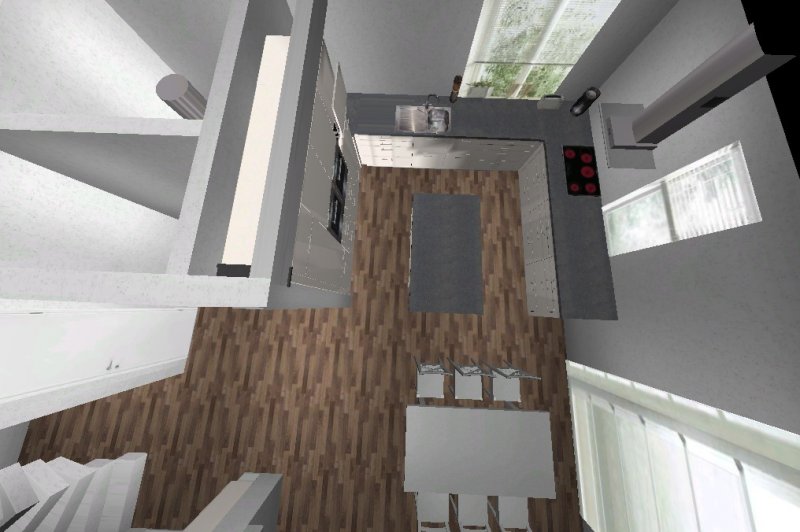

Ich habe einmal geschoben und die hochgesetzte SpüMa bei den Hochschränken geplant.
Beginnend planlins unten:
7,5 cm Blende
Küchschrank
BO Dampfgarer
hochgesetzte SpüMa mit Mikrowellenfach - wenn es das gibt, ansonsten muss die Mikrowelle über einen BO
tote Ecke - darüber wäre noch ein Ullaschrank denkbar
planoben, ab toter Ecke - Übertiefe 75 cm
90er US 1-1-2-2
60er Spüle 3-3
40er 3-3 für Müll unter der Arbeitsplatte - beide von der Insel verdeckt
90er US 1-1-2-2
tote Ecke
planrechts, ab toter Ecke - Üertiefe 75 cm
90er US 1-1-2-2 mit Kochfeld
90er US 1-1-2-2
80er US 1-1-2-2
Verkleidung
Insel unverändert
Toll wäre wenn eine Deckenhaube möglich wäre, dann könnte das Kochfeld auf den zweiten 90er US rutschen.
Aber ich bin mir nicht sicher ob 20cm für eine Deckenhaube ausreichen.

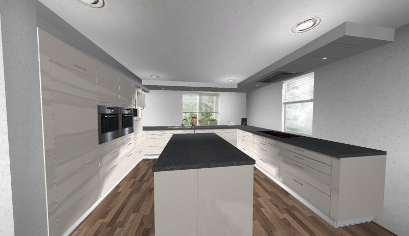

AW: Planung einer Küche für einen Neubau
Hallo alle zusammen,
es geht nun weiter. Nach langem hin und her haben wir uns doch für die Variante von Mela entschieden, sieht optisch für uns besser aus und ich denke vom Arbeitsablauf ist es auch etwas besser.
Darauf hin haben wir jetzt unsere Stauraumplanung gemacht, die ihr nun gerne auseinander nehmen könnt! ;D
Ein paar Fragen hätte ich aber noch:

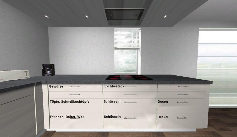

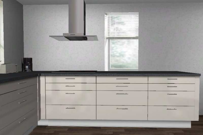

Beim Thema Kochfeld bin ich noch ganz unschlüssig.
Zum einen haben uns Alle davon abgeraten das Kochfeld vor das Fenster zu setzen, da man sonst nach jedem Kochen/Braten das Fenster incl. Rahmen putzen muss (das Fenster würde ja noch gehen, aber der Rahmen?!)
Was meint ihr, hat jemand schon wirkliche Erfahrung mit dem Kochen, vor allem Braten, vor dem Fenster?
Wir können leider nur vermuten, aber wir haben das auch bei sonst niemandem gesehen, nichtmal im Küchenstudio .
Ich würde dann auch gerne eine Deckenabzugshaube nehmen, wenn es mit dem Geld klappt.
Ich habe mir dann die auf den Bildern ersichtliche Abhängung gedacht, in der ich die Haube und auch die Spots für die AP-Beleuchtung integrieren könnte.
Allerdings haben wir eine Deckenhöhe von 2,5m und ich weiß nicht ob es nicht drücken würde, wenn eich da eine ca. 15-20cm Abhängung machen würde.
Was meint ihr dazu? Oder wäre es doch besser nur im Bereich von der Haube abzuhängen, so als Wrasenfang?
Ich habe auch daran gedacht, die Zuluft für die Haube von oben in der Abhängung ringsum der Abzugshaube einzuleiten. Dann würde ich sozusagen den Dunst von drei seiten durch die Zuluft einsperren? Hat das schon jemand mal realisiert?
Wenn man im Bereich vom Sockel die Zuluft macht, habe ich die Bedenken, dass es im Winter kalt ziehen könnte.

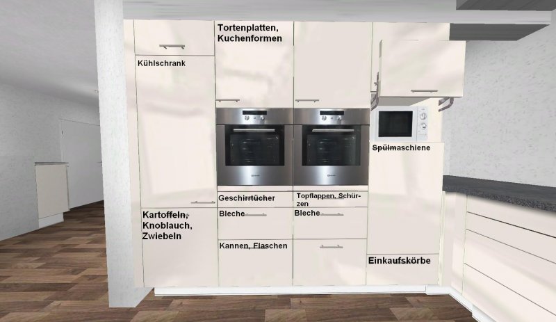

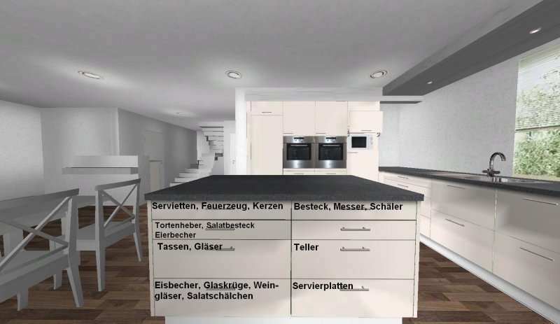

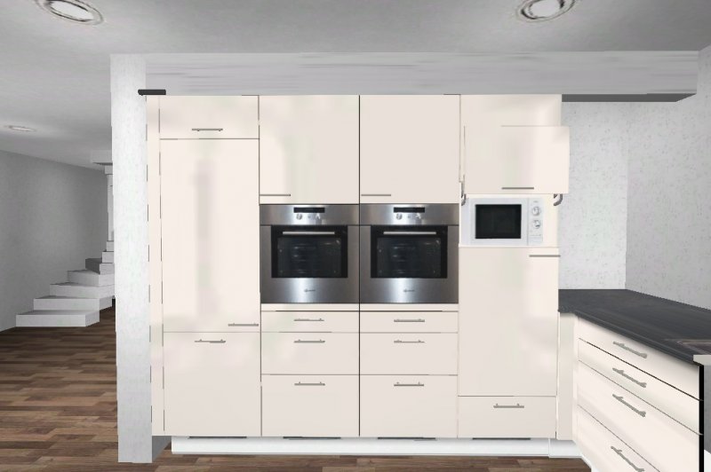

Als wir bei der Stauraumplanung waren ist uns noch eine Kleinigkeit aufgefallen:
Wir haben eigentlich gedacht, in der Insel die ganzen Vorräte, so auch Müsli und Kellogs aufzubewahren, aber in dem 2-er Raster passen ja keine Kellogs-Packungen rein.
Sollten wir dann eine Seite der Insel in 1-2-3 - Auszügen planen? Wie habt ihr sowas gelöst?

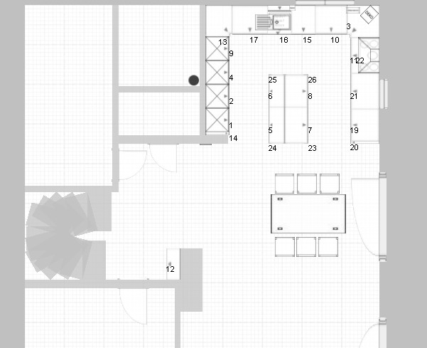

Ach ja, noch etwas zur Insel: die ist ja bei uns ca. 100cm breit mit 60er und 40er Schubladen rücken an rücken. Kann jemand mal grob sagen, wieviel Nutztiefe hat denn ein 40cm-tiefer Auszug?
Nicht dass wir dann kaum was dort reinbekommen, weils nicht tief genug ist.:-\
So, ich glaube ich bin fettich...
(mit den Nerven, meine ich);-)

Und, eine Decken-DAH-Abhängung wird immer mind. ca. 18 - 20 cm haben, dann muss aber schon ein Außenmotor gesetzt werden (zusätzliche Kosten, die bei dir eigentlich nicht notwendig sind). Ansonsten ist so eine Deckenabhängung immer ca. gut 30 cm hoch.
Das sollte man Bedenken und deswegen hatte Mela ja auch das Kochfeld noch so geplant, dass es an der Wand Platz hat.

Ich habe eigentlich gedacht, wenn wir uns jetzt noch festlegen könnten, wo das Kochfeld und somit auch die Haube ist, könnten wir eine Aussparung in die Decke machen.
Dadurch könnte der Motor dann in dieser Aussparung verschwinden, und ich würde mit den ca. 15cm Abhängung klarkommen.
