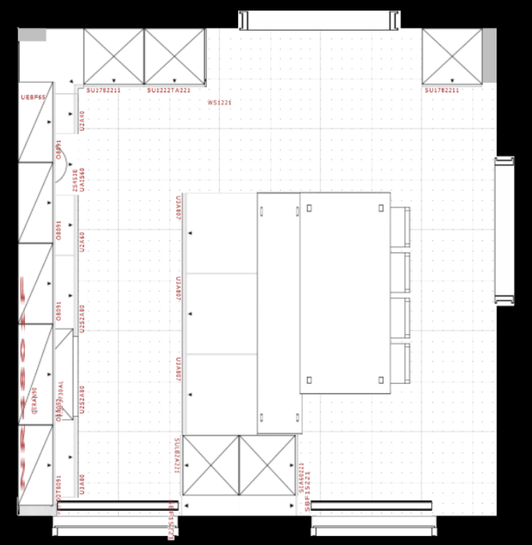

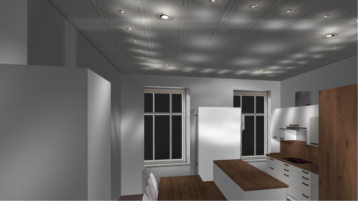

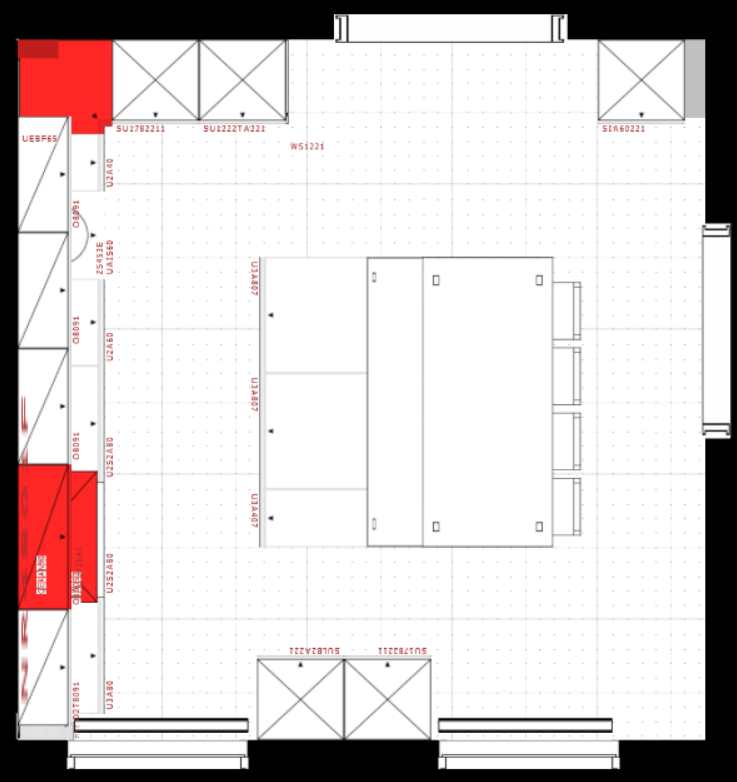

Hier mal V6.
Backofen und Gefrierschrank zwischen die Fenster.
Vorteile:
- Backofen nahe am Herd (ich stelle oft mal eine Pfanne in den Ofen zum Weitergaren)
- Gefrierschrank nahe an Backofen und Herd (Pizza auf der Insel auspacken und gleich in den Ofen packen, TK Gemüse direkt in einen Topf auf den Herd stellen, ...)
Zusätzlicher Vorratsschrank mit Innenauszügen planrechts der Tür für mehr Stauraum.
Insel mit 200x75cm etwas kürzer. Sitzbank und Tisch entsprechend auch 200cm lang. Reicht aber, denke ich.
Planlinks der Tür erst GSA, dann Kühlschrank.
Anderherum würde der GSA die Spüle blockieren, wenn er offen steht.
Abstand Wandzeile - Insel: reichlich 100cm
Abstand Tisch - Wand: 100cm
Durchgang GSA - Insel: 90cm
Durchgang BO/Gefrierschrank - Insel: ca. 75cm (vertretbar, da nicht Hauptverkehrsweg)
Ich hab auch überlegt, ob ich den Gefrierschrank zwingend in der Küche brauche oder ob der ggf. auch im Flur stehen könnte. Quasi Rücken an Rücken (mit Wand getrennt) zum Kühlschrank). Muss ich aber ausmessen, denn im Flur sind auch diverse Vorsprünge. Und ob dann an der entsprechenden Stelle auch eine Steckdose ist, weiß ich natürlich noch nicht.

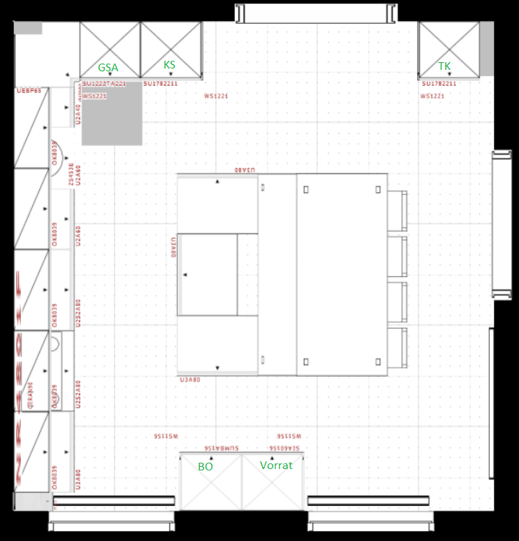

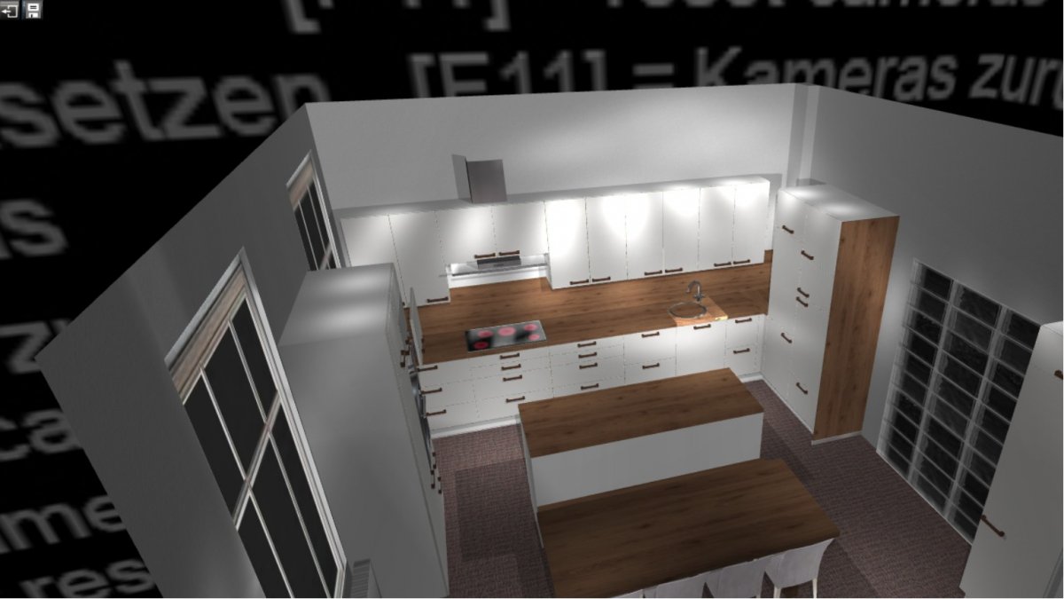

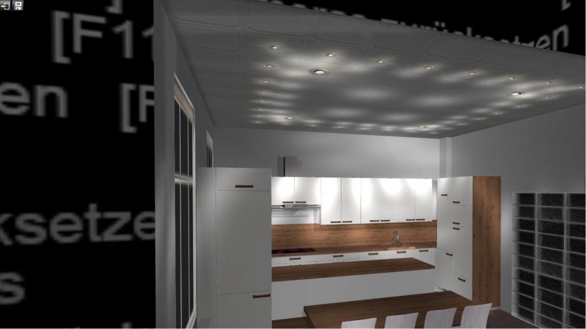

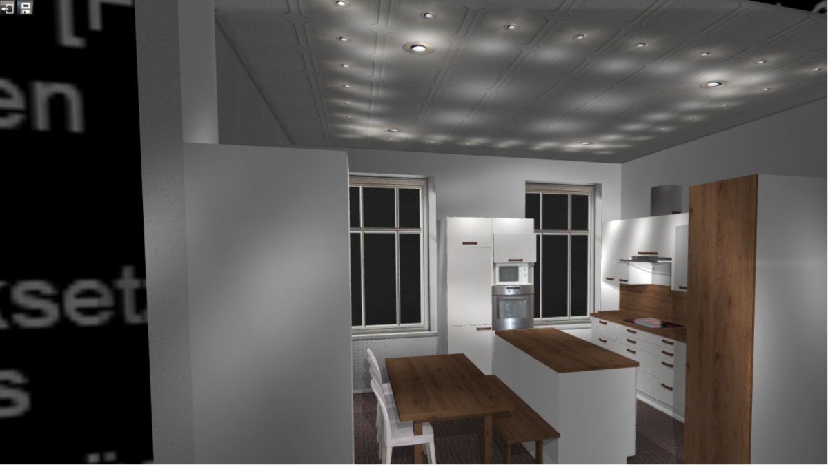

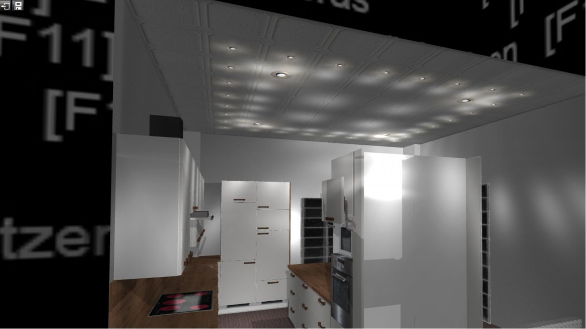

Und V7, inspiriert durch Nörglis Planung und wieder unter Nutzung des Platzes zwischen den Fenstern.
Das planlinke L mit GSA, KS, toter Ecke als Gerätepark, Spüle, Arbeitsfläche, Kochfeld, Thermomix-Standort bleibt bestehen.
Planrechts der Tür der Gefrierschrank. Die Idee, die Schränke rechts und links der Tür mit Klappenschränken zu verbinden, finde ich toll, allerdings weiß ich nicht genau, wie hoch die Tür ist, daher kann ich noch nicht sagen, ob das wirklich funktionieren würde. Ich behalte das aber im Hinterkopf.
Zwischen den Fenstern Rücken an Rücken Backofen (zum Kochfeld hin) und Vorratsschrank mit Innenauszügen (vom Esstisch aus zugänglich). Ideal für Müsli, Getränke und Vorräte, die man nicht so oft braucht.
An den BO-Schrank anschließend 3 x 80er US in 75er Tiefe. Rückwärtig dazu eine 240cm Sitzbank. Davor ein 200cm Tisch und 4 Stühle.
Tisch kann dann sowohl nach oben als auch nach unten noch ausgezogen werden, wenn doch mal mehr als 10 Personen sitzen sollen. Dann werden die Durchgänge nicht mehr üppig, aber das kommt sehr wahrscheinlich nur selten vor.
Hier gefällt mir die Optik der beiden HS zwischen dem Fenster noch nicht so richtig. Aber ich wollte es mal gestellt haben, um die Wirkung zu sehen.

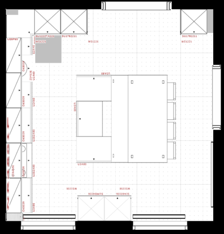

Nach einigen Nächten drüber schlafen, favorisieren wir immer noch V6 mit der 2m Insel und den beiden Schränken zwischen den Fenstern. Mein Bruder hat auch einen Schrank zwischen zwei Fenstern und da sind die Fenster wesentlich kleiner. Und da hatte ich noch nie das Gefühl, dass das dunkel wirkt. Kommt natürlich auch daruf an, ob man helle oder dunkle Schränke dahin stellt.
Eine Frage, vielleicht kann @Nörgli da was sagen:
Ikea hat keine übertiefen Unterschränke, oder? Zumindest hab ich online nichts dazu gefunden.
Ich bin gerade am schauen, wo ich mir mal Angebote holen kann. Ikea steht ja auch im Raum, aber wenn die keine übertiefen Unterschränke für die Insel haben, ist das für mich eigentlich schon ein Ausschluss-Kriterium.
Oder ich baue die Insel aus 3 80er US, die jeweils im 90-Grad-Winkel zueinander stehen, so wie im Anhang skizziert. Da müssten wir dann mit Deckseiten usw. sicher etwas basteln, damit es gut aussieht. Aber es wäre eine Möglichkeit.
Noch eine Frage zum Geschirrspüler :
Im Grundriss eingezeichnet habe ich mal die geöffnete Klappe vom GSA. Wenn der also direkt nach der toten Ecke kommt, wäre das für euch noch vertretbar, dass er quasi die halbe Spüle blockiert?
Oder doch lieber mit dem KS tauschen und mehr Bewegungsfreiheit bei geöffneter GSA-Klappe erreichen?

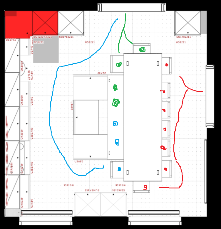

Ich hab noch mal einen Grundriss angehängt und dort die Hochschränke beschriftet. Im Uhrzeigersinn von planoben links:
- GSA hochgebaut
- KS
- TK
- Vorratsschrank
- Backofen hochgebaut und Fach für MW
Außerdem hab ich noch mal den Tisch virtuell um 1m verlängert (50cm zu beiden Seiten) und mal eingezeichnet, wie man an die Sitzplätze kommt. Für die auf der Bank wird es ggf. fummelig, aber da dürfen dann Leute sitzen, die nicht so oft aufstehen müssen.
Und zwischen TK und Tisch könnte man ggf. auch noch durchgehen. Das müsste so um die 50cm sein. Nicht üppig, aber für ein Kind z.B. allemal ausreichend.
Mein Platz bzw. der von meinem Freund wäre dann wahrscheinlich entweder am planoberen Ende des Tischs, oben links neben der Bank oder unten links neben der Bank. So können wir auch mal eben schnell noch was aus dem Koch-/Vorbereitungsbereich holen.
Und das ist ja nur die Bestuhlung, falls mal viele Leute da sind. Im Alltag kommen wir ja mit 2m Tisch locker hin.
