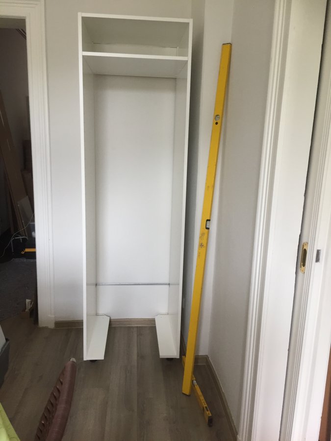

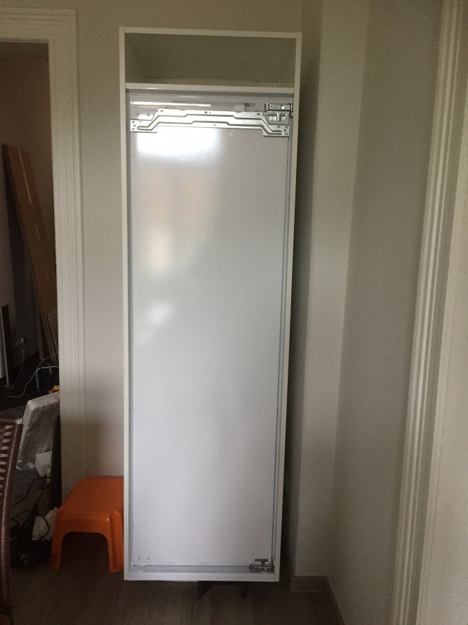

Jetzt kommt erst mal gleich der Kühlschrank. Endlich!
Habemus Kühlschrank.
Was ne schwere Geburt! :read:
Aber er steht und er funktioniert. Front kommt dran, wenn wir uns endlich für Griffe entschieden haben.:tounge:

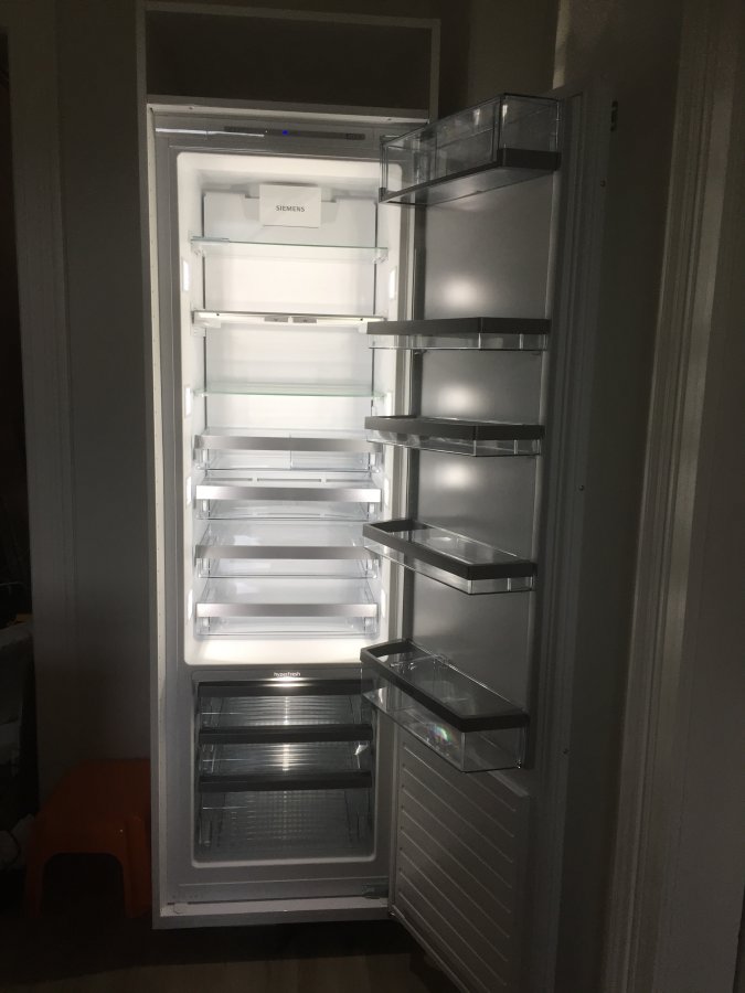

Hallo doppelkeks! Da ich auch gerade mit der Geräteauswahl beschäftigt bin, möchte ich Dich fragen: welches Gerät ist es geworden? Schaut ziemlich groß aus. Da unser immer ziemlich voll ist (bei nur 2 Personen!), suche ich auch einen mit möglichst viel Fassungsvermögen oben und unten.
Das ist der Siemens KI42FP60.
178er Nische, NoFrost, unten 0 Grad Zone mit drei Schiebern, oben auch Innenauszüge (total praktisch).
Hatte ich in der alten Küche schön und bin so zufrieden, dass es dieses Modell wieder geworden ist.

einschränkungshalber-richtiges no frost hat er natürlich nicht, es ist ja keine Kühl/Gefrier-Kombi. Abtauung im Kühlteil haben mittlerweile alle Geräte.
Das Gerät ist eines der letzten mit Sockelaggregat. Das führt zu einer Mindestsockelhöhe von 10cm, oder zu Umbauten am Hochschrank . Für Fußbodenheizung ist er nicht geeignet. Die Zu-und Abluftführung muß penibel eingehalten werden, sonst lebt er nicht lange. Die Baureihe hatte immer mal Probleme mit Vibrationen, vermutlich ist das gelöst.
Trotzdem ein gutes Gerät. Für das gleiche Geld bekommt man allerdings einen Miele mit Liebherr 0Grad-Technik, z.B. den K 37272 iD.

Unter no frost versteht eigentlich die gesamte Branche die automatische Abtauung im Gefrierbereich. Der Kühlbereich hat bei aktuellen Geräten immer eine Abtauung: "Automatische Abtauung im Kühlteil", so nennt das auch Siemens .
Bei der Modellvariante mit kleinem integriertem Gefrierfach (KI40FP60) würde es dann ganz falsch-das Eisfach hat natürlich KEIN no frost.
Ich habe ja auch nichts gegen den Siemens-Kühler.
Hinweisen wollte ich auf die Besonderheit Sockelaggregat, die technische Konsequenten hat und hier den wenigsten bekannt sein dürfte.
Mit den 80mm Sockelstandard bei Ikea kann man ihn nämlich nicht ohne weiteres einbauen.
Die Kühlluftführung ist bei dieser Bauart ein wichtiger Punkt. Krumme Wände, die hinten für etwas mehr Luft sorgen, nützen hier nichts, die Be-und Entlüftungs ist vollständig durch den Sockelgelöst.

Wenn für die Belüftung nur der Sockel zuständig ist, verstehe ich aber nicht, warum man dann die Rückwand entfernen sollte. Das ist ja dann irgendwie sinnfrei.
Trotzdem danke für die Erklärung.
Bei Geräten ohne Sockellüftung muss dann aber die Rückwand definitiv raus, oder?
Ich will ja noch einen Gefrierschrank bestellen (Siemens GI81NAC30).
Bei normalen Küchenherstellern wir direkt ohne Rückwand gefertigt,bzw nur für den Transport eine
eingesetzt.Die haben aber auch nur 56cm Korpustiefe.
Bei einem Einbaugefrierschrank muss nicht nur die Rückwand raus,sondern auch auf Belüftung von
unten,sowie "Entlüftung"im oberen Bereich geachtet werden.Der oberste Korpusboden darf nicht mit der Wand abschliessen.
Hi,
diese Baureihe (übrigens Auslauf 2018, danach gibt es die Bauform nicht mehr)
hatte immer wieder Schadensfälle durch Überhitzung. Zu-und Abluft liegen beide vorne im Sockelbereich. Damit es nicht zum Ansaugen der erwärmten Abluft kommt, liegt ein zuzuschneidendes Styroporformteil als Trennung bei. Problem dabei: Das muß auch in Verbindung mit dem Lüftungsgitter im Möbelsockel abgestimmt werden. Den liefert aber nicht Siemens .
Schade, denn die Innenausstattung ist tatsächlich recht praktisch.
Es ist eher ein Gerät zur Montage durch einen geschulten Monteur.
