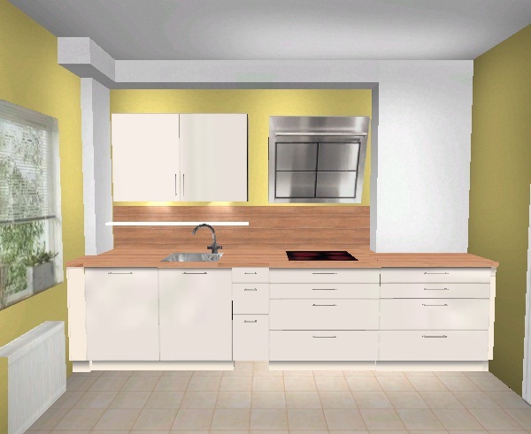

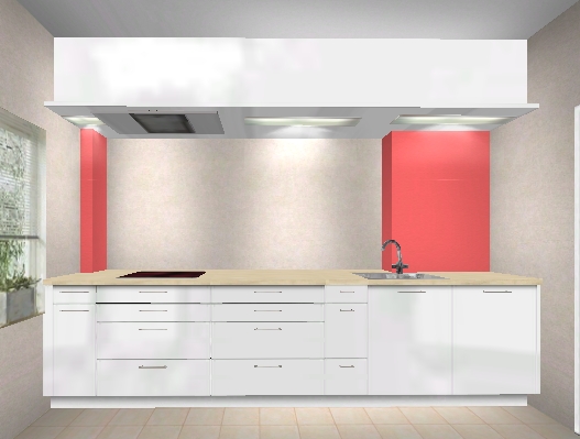

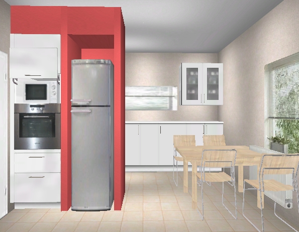

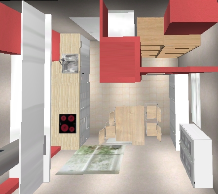

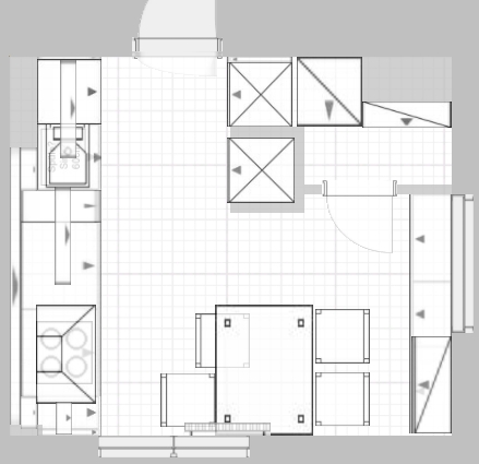

Einiges Kopfzerbrechen später gibt es eine neue Version, die wir zur Diskussion stellen möchten.

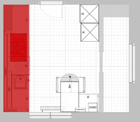

Die planlinke Zeile beinhaltet:
- normaltiefer 90er US für Besteck, Teller und Schüsseln
- übertiefer 90er US für Kochbesteck, Gewürze, Pfannen und Töpfe plus Kochfeld
- übertiefer 30er US mit Mülllösung unter der AP
- normaltiefer 60er US mit Brett für Putzmittel und Müll für gelber Punkt plus Spülbecken
- normaltiefer 60er Geschirrspüler
Die Decke ist abgehangen mit einer Deckenhaube.

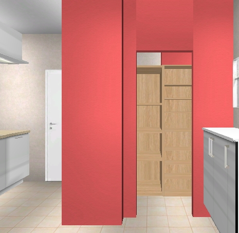

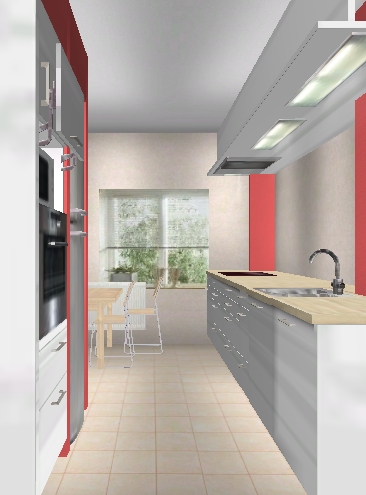

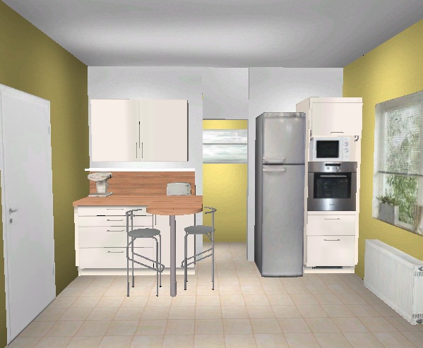

Die planrechte Zeile beinhaltet:
- 60er Solokühlschrank
- 60er Seitenschrank mit Backofen und Mikrowelle
- Durchgang Speisekammer
- rechtsunten Blende, 60er US im 5er Raster und daneben eine Sitzmöglichkeit

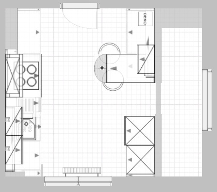

Mir ist in den Daten der ersten Seite ein Tippfehler unterlaufen. Die
Brüstungshöhe des Fensters beträgt 79cm (gemessen Unterkante Fensterbank). In den
Alno Dateien hat die Höhe gestimmt.
Das Fenster ist ähnlich wie bei Kerstin dreigeteilt. Unten ist ein schmaler Streifen Fenster, der sich nicht öffnen lässt und obendrüber die zwei Fensterflügel.
Deswegen dürfte es nicht stören, wenn die AP 3 cm übersteht.
In dem Zusammenhang haben wir den Sitzplatz in die Ecke unten rechts hingeschubst. So sitzt niemand mit dem Rücken zur Türe oder im Durchgang zur Speisekammer. Man muss keinen Slalom um den Tisch laufen, wenn man von der anderen Seite etwas braucht (z.B. Milch aus dem Kühlschrank für den Kaffee). Hinzu kommt das der Sitzbereich so offener und einladender wirkt und es gibt mehr Licht, da man direkt am Fenster sitzt. Dafür haben wir die Höhe in der Ecke auf ein 5rasteriges System verkleinert.
Wie ist das mit den Möbelplatten in der abgehangenen Decke? Kann die bei Bedarf einfach öffnen (Revisionsöffnung)? Ich möchte die Platten nicht kaputtmachen, wenn ich an den Kabelschacht nochmal dran muss oder wenn am Abluftsystem etwas ist.
