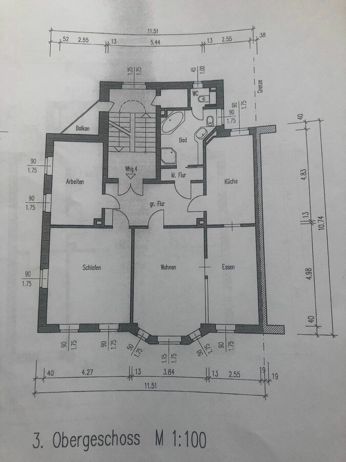

Wir (2 Erwachsene und unsere 3 Monate alte Tochter) müssen aufgrund der Geburt unserer Tochter und des damit größeren Platzbedürfnisses aus unserer 2-Raum-Wohnung ausziehen und werden nun voraussichtlich im Februar in eine 100qm 4-Raum-Wohnung einziehen können. Diese befindet sich in einem typischen innerstädtischen Gründerzeithaus und wird derzeit komplett kernsaniert. Die Küche in der neuen Wohnung ist schon fertig verputzt, sodass ich nun das Aufmaß nehmen konnte und mich an die Küchenplanung machen kann.
Mein Plan war es, auch aus Kostengründen, da es eine Mietwohnung ist und wir nicht wissen, wie lange wir dort wohnen bleiben, eine Ikea -Küche einzubauen. Handwerkliches Geschick und diverses Werkzeug ist vorhanden. Allerdings waren meine ersten Versuche im Ikea-Küchenplaner eher ernüchternd, auch aufgrund des schwierigen Grundrisses der Küche. Deshalb war ich noch zu einem Planungstermin in einem Küchenstudio , dort habe ich noch ein paar Ideen bekommen, welche ich im Küchenplaner versucht habe umzusetzen. Grundsätzlich wäre ich auch offen gewesen, die Küche vom Küchenstudio bauen zu lassen, dies scheidet allerdings aufgrund des für uns zu hohen Preises aus.

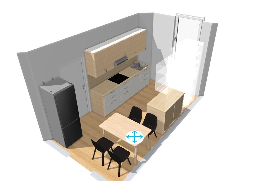

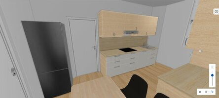

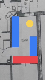

Die Küche sollte so viel Stauraum wie möglich haben, die Unterschränke so weit es geht als Schubladen. Auch viel Arbeitsfläche wäre super. An Geräten sollen ein Induktionskochfeld 60cm, ein Heißluftofen (idealerweise mit Dampffunktion), eine Spülmaschine und ein Standalone Kühlschrank hinein. Ich hänge ein paar Bilder vom Grundriss und meiner derzeitigen Planung an. Leider ist das Fenster sehr niedrig (70cm Brüstungshöhe ) und darunter ist auch noch eine Heizung, sodass dort wohl kein Schrank davor kann. An die Wand rechts vom Fenster sollen Hochschränke für Stauraum und Backofen, allerdings ist das Fenster nur 30cm von der Wand weg, sodass die Hochschränke etwas von der Ecke weg gerückt werden müssen, damit man das Fenster noch halbwegs auf bekommt. Auch sollte ein Tisch mit mindestens 3 Stühlen in der Küche Platz finden.
Meine jetzige Planung umfasst auf der einen Wand einen 80er Schubladenschrank, einen 60er Schubladenschrank mit Kochfeld, eine vollintegrierte Spülmaschine und einen Spülenschrank mit Schubladen. An der Stelle hinter dem Spülenschrank sind auch die Wasseranschlüsse. Danach kommt diese komische abgewinkelte Ecke, hier soll die Arbeitsplatte weiter laufen, sodass unter der Arbeitsplatte noch Stauraum für diverse Dinge ist. Das lässt sich im Ikea-Planer nur nicht einzeichnen.
Auf der gegenüberliegenden Wandseite soll ca. 40cm Platz zur Ecke sein mit Stauraum für Staubsauger etc., dann folgen ein 40cm Hochschrank und ein 60er Hochschrank mit Backofen und darüber einer Tür, in der sich die Mikrowelle verstecken kann. Anschließend kommen noch zwei 60er Schubladenschränke und danach 210cm Platz für einen Tisch mit Stühlen.
