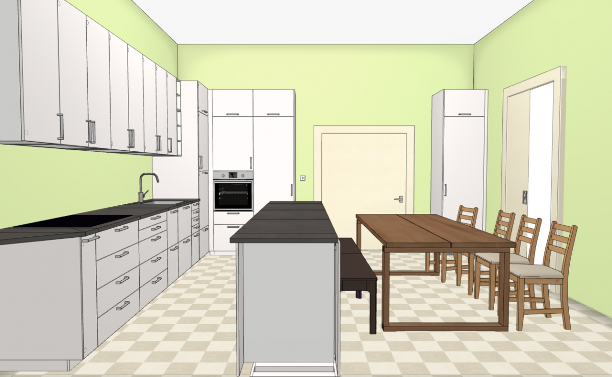

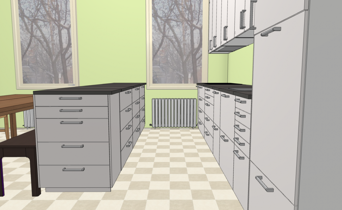

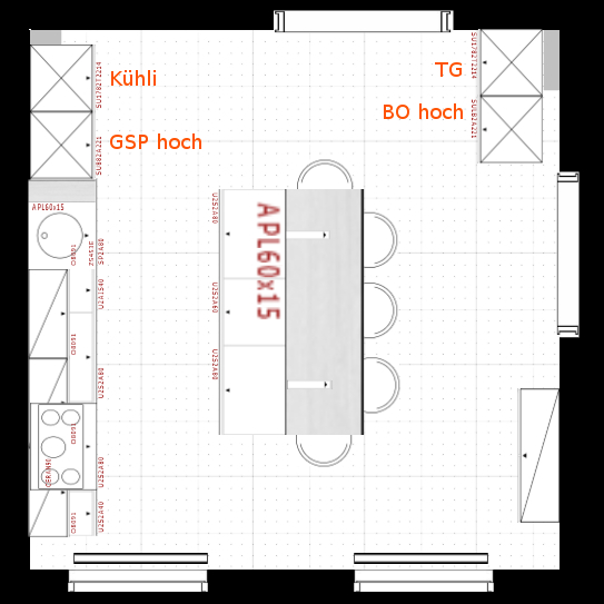

Ich habe aber noch mal was anderes probiert und die Insel und den Tisch um 90 Grad gedreht.
Sitzbank vorm Fenster (somit Zugang zum Lüften gesichert), dann der Tisch und auf der anderen Seite Stühle, die man bei Nichtgebrauch gut drunter schieben kann.
Insel geändert auf 2x90cm in 2-2-2
Rückseite zum Tisch hin Vitrinenschränke in Mindertiefe (für Servietten, Kerzen, Platzsets, usw.), somit ergibt sich eine Inselgröße von 180x100. Gut zum Plätzchen/Kuchen backen oder Buffet aufbauen.
Durchgänge auch okay. Zwischen Insel und KS sind es knapp 80cm. Ggf. könnte man die Insel auch nur 160x100 machen.

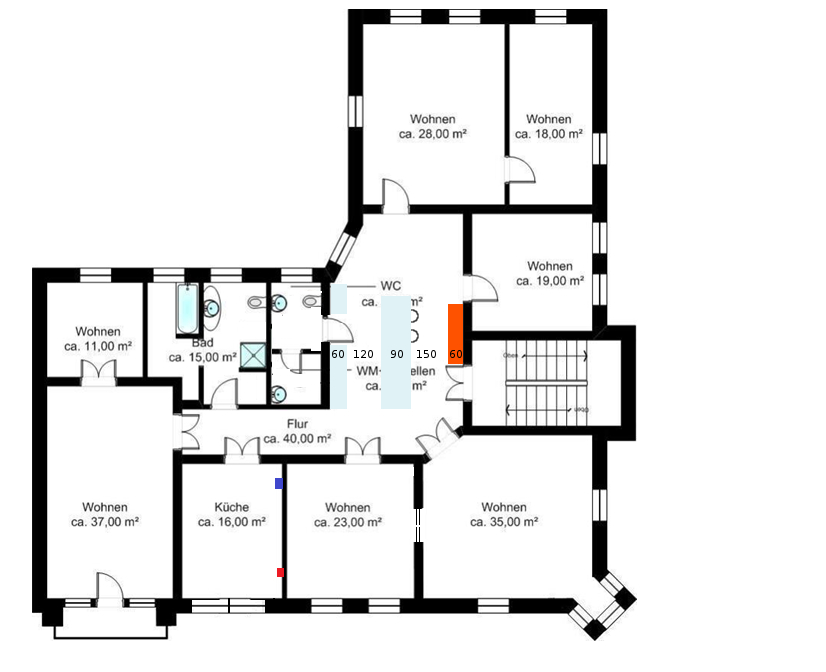

Euer Vermieter scheint ja Raumtausch offen gegenüber zu stehen, daher hab ich mich gefragt, ob man vielleicht Wasser von der Waschmaschine her zieht und die Küche in das Berliner Zimmer legen könnte.
Ausgehend davon, dass die "Küche" 474cm breit ist, ist der Raum mindestens 480 breit. Hieße als Minimum: 60 Zeile + 120 Abstand + 90 Insel mit Sitzplätzen für Kaffee, schnelles Frühstück + 150 Durchgang + 60 für Garderobenschränke (orange).
Aus der Küche könnte dann ein richtiges Esszimmer werden.
An der V5 würden mich wie bei den anderen Plänen die Abstände stören. 90 gelten i.d.R. als Minimum, bei 8 Personen im Haushalt sollte man aber eher Richtung Maximum tendieren, damit man sich nicht ständig auf den Füßen steht.

Was die Durchgänge angeht, gebe ich dir recht, die könnten breiter sein. Geht aber nun mal nicht ohne an anderer Stelle größere Kompromisse einzugehen. Und wir werden sicher selten wirklich zu acht in der Küche werkeln. Wenn, dann zu zweit. Die Kinder vergnügen sich derweil im Wohnzimmer. Ab und zu kommt mal einer an den Kühlschrank, der dann zum Glück nicht in der Schusslinie steht.
Gläser und Getränke sollten dann so erreichbar sein, dass man nicht erst durch die halbe Küche muss, aber das lässt sich bestimmt durch geschickte Stauraumplanung einrichten. Bei uns stehen sowieso meist Wasser und für jeden ein Glas/Becher auf dem Esstisch. Da muss mich niemand beim Kochen stören, es sei denn, der Kleine will Sprudelwasser und benötigt Hilfe, weil er den SodaStream noch nicht bedienen kann.
Ich habe aktuell auch einen Durchgang von 90cm zwischen Insel und KS, da werde ich mal verstärkt drauf achten, ob das praxistauglich ist. Und eigentlich kuschele ich sehr gern. Auch beim Kochen. Mit meinem Freund. :tounge::kiss:
Naja, 90 cm sind nicht die perfekte Breite, aber völlig ausreichend. Die Kinder kommen auch durch die Türen, und die sind meistens nicht ganz so breit. Außerdem ist die Wohnung groß genug, dass die Kinder sich woanders austoben können.

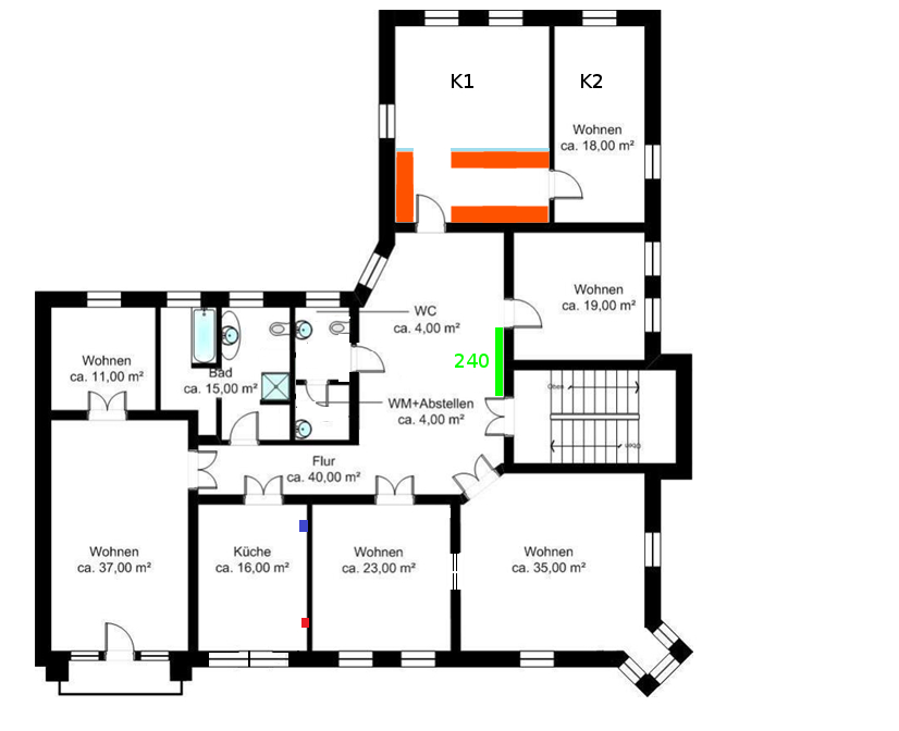

Allein das grün markierte Stück Wand hat 240 Breite. Das ist dann schon eine sehr großer Garderobenschrank ;-) Und das alles lässt sich garantiert sehr schön und wohnlich stylen. Vielleicht ein Vorhang vor die Eingangstür, schicke Lampen über dem Esstisch etc. etc.
Zumal ich ob der Doppeltüren, die vermutlich sowieso immer offen stehen, auch die Gesamtwirkung bedenken würde. 40m² "Flur" als "Visitenkarte", aber Küche und Esstisch für 10 auf 23m² gequetscht? Das dürfte sehr unproportional aussehen ...
Noch eine ganz andere Idee bzw. der Räume planoben, in die - wie ich vermute - Kinderzimmer kommen. Ihr könntet dort mit Schränken einen begehbaren Kleiderschrank für die Kids bauen. Die Rückwände verkleidet ihr einfach raumhoch mit Gipskarton, der tapeziert oder gestrichen wird. Ganz perfekt wird es mit Tür zu K1, aber auch ein Vorhang reicht. Grundidee dahinter, neben dem Stauraum: Auf die Weise ist K2 begehbar ohne dass es den (die) Bewohner von K1 tangiert.

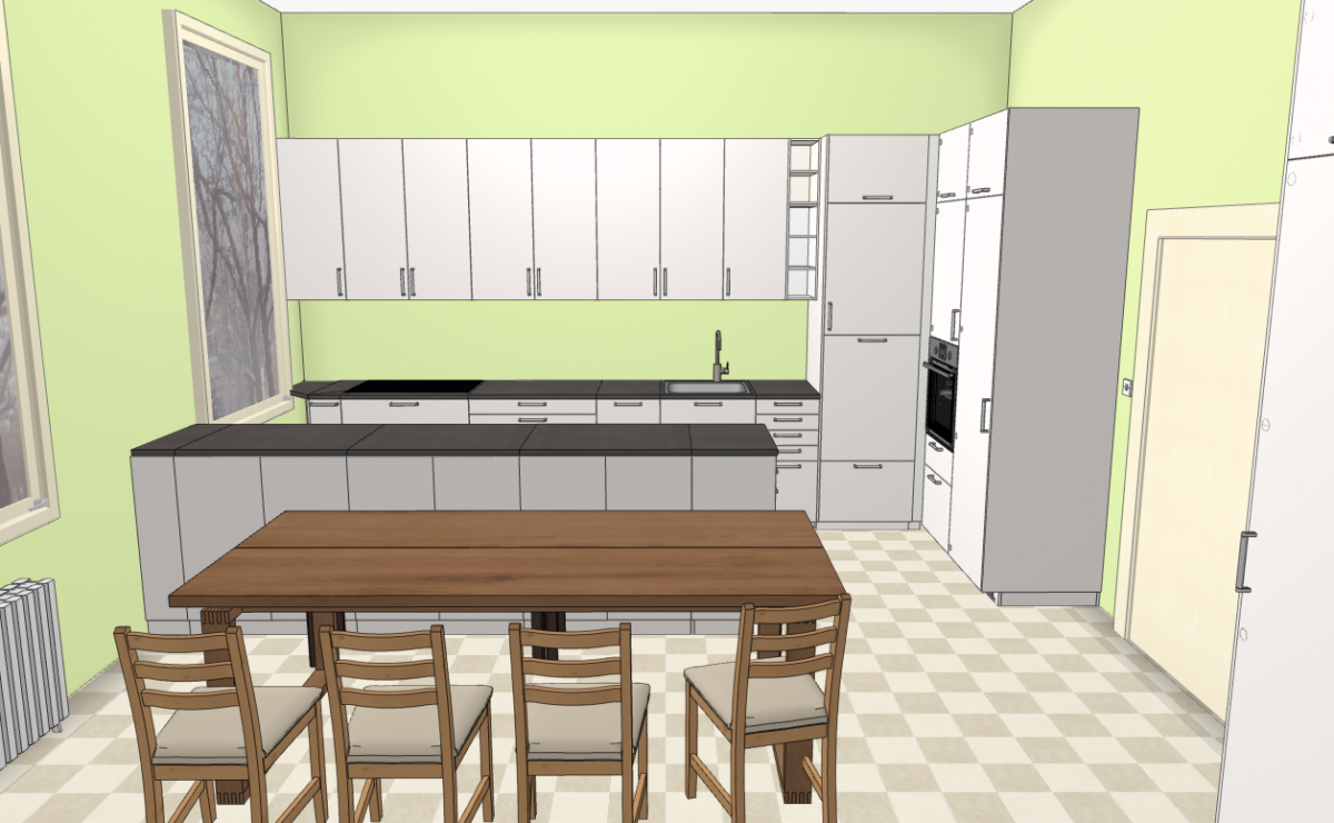

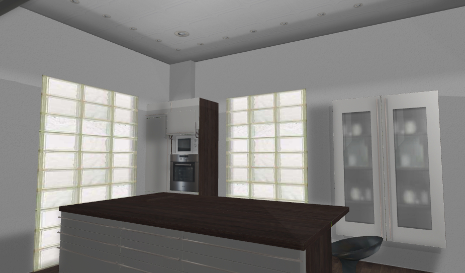

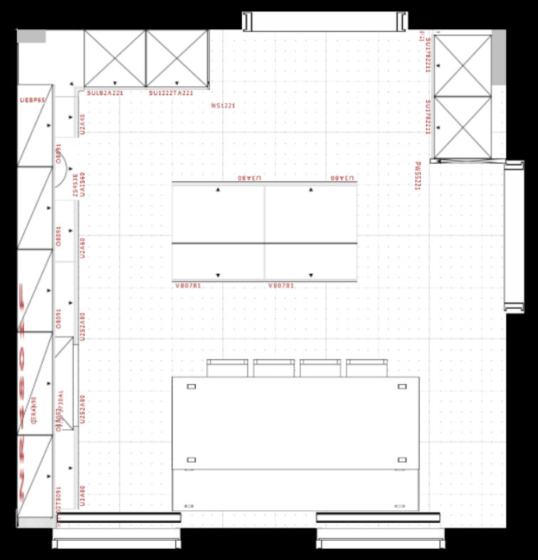

So, bin wieder daheim und stelle noch mal meinen Vorschlag rein, den ich heute morgen gebastelt hatte.
Die Idee der Insel und Bank hab ich von dir genommen, aber modifiziert. Die Küche ist etwas abgetrennt vom Essplatz, so dass nicht um die Insel herum getobt werden kann, während jemand arbeitet. Außerdem gewinnst du dadurch mehr Stauraum und Abstellfläche. Die Insel dockt genau dort an, wo Fenster und Heizung enden.
Die Hochschränke habe ich wie bei dir alle planoben, allerdings mit toter Ecke. Der Geschirrspüler stünde auch geöffnet nicht zu arg im Weg, und Backofen sowie Kühlschrank stehen im Küchenbereich, letzterer auch vom Esstisch gut erreichbar. Der Gefrierschrank ist etwas ab vom Schuss, aber dort wäre dafür beim Durchgang zum Tisch genug Platz. (Den Versatz habe ich nicht drin, müsste dennoch passen.)
Zu Beginn der Inselzeile steht ein mindertiefer Schrank nach vorne gerichtet - dort könnte der alltägliche Tisch-Deck-Kram rein, sodass beim Tischdecken nicht in der "Küche" gestört wird. (Ginge natürlich auch mit einem regulär tiefen, dann wird aber ein 80er Schrank in der Inselzeile zum 60er.)
Die ganzen Wandvorsprünge hab ich nicht gesetzt, aber immer die kleinsten Maße genommen. Sind auch drin für dich zum Prüfen, da einige Breiten (z.B. Tür planoben) fehlten. Alle Schränke sind IKEA -Maße, weil IKEA-Planer. ;-)

Die Halbinsellösung hatte ich in #7 ja auch schon mal angeregt und finde sie umgesetzt auch sehr schön, wobei ich wohl doch hier dann eine Eckbank planen würde, was ja auch noch mal zusätzlichen Stauraum bedeuten würde.
Optisch würde ich auf den Hochschrank an der Wand zur alten Küche verzichten. Die tote Ecke würde ich wohl mit Wänden ziehen, in die man eventuell noch auf Arbeitsplattenhöhe eine Nische machen kann.
@Anke Stüber Welchen Hochschrank meinst du? Den mit erhöhter GSP?
Eckbank ist immer nett, aber wenn bei acht Leuten ständig jemand aufstehen muss, weil wer anderes raus will, das fänd ich super stressig. Deshalb hab ich auch die lange Bank von zwei Seiten zugänglich gelassen. Außerdem können zwei zusätzliche Stühle gestellt werden, wenn zehn Leute da sind.
@Nörgli – Ja, genau den meine ich. Nur optisch würde es für mich nicht passen. Ich finde einen hochgestellte GSP auch nicht so wichtig. Aber ich habe auch noch nicht vor so langer Zeit überhaupt zu einer GSP gefunden. ;-)
Mit der Bank hast du Recht. Ist ja immer ein Abwägen. Ich sehe halt den Stauraum, man kann noch ein Stückchen runter, und es passt immer noch einer mehr drauf, Hauptsache das Tischbein ist in der Mitte.

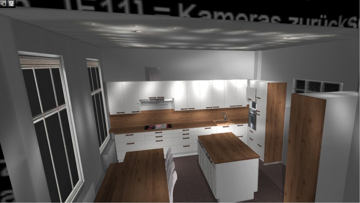

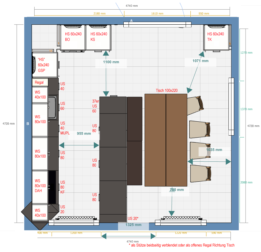

Anbei mal skizziert, wie die Küche aussehen könnte ohne Tisch. Stattdessen fünf Sitzplätze für Frühstück etc. auf APL-Höhe. Geplant habe ich mit Ikea -Breiten, die Korpusse sowie die APL in dunkelbraun.
Getauscht habe bez. der Aufteilung der HS: Planlinks nah bei der Zeile sind der Kühli und die GSP hoch. Planrechts die TG sowie der Backofen , da man an die seltener muss.
Der "Glasschrank" planunten rechts ist ein Platzhalter. Da würde ich ein "schickes" Möbel stellen, also schöne Vitrine für Gläser etc., oder auch ein altes Küchenbüffet. Je nachdem im welchen Stil ihr euch ansonsten einrichtet.
(Wieso Kochfeld und Spüle im GR über den WS erscheinen bleibt Geheimnis von Alno ;-))
