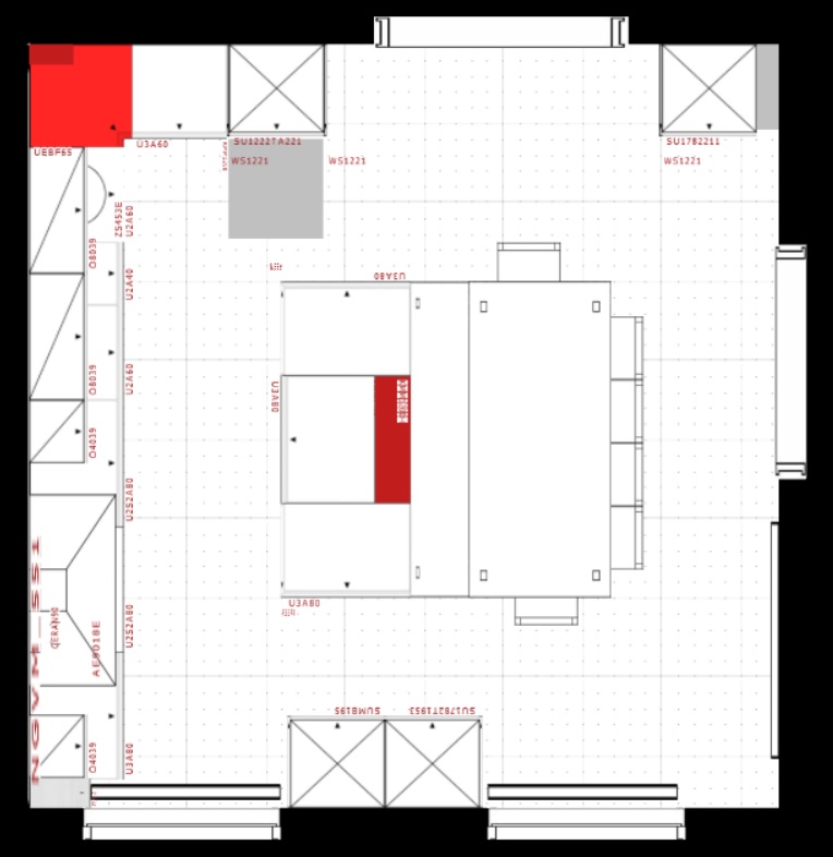

Und es wird wohl zu 99% eine Ikea -Küche nach diesem Layout
Ggf. ändern wir die Oberschrankzeile noch geringfügig, weil ich nicht sicher bin, ob wir einen Lüfterbaustein in einen 80er Ikea-Oberschrank bekommen. Alternativ habe ich eine Novy Kopffrei-Haube im Auge. Die Novy Vision 7849
Da würde ich dann links daneben nur einen 40er Oberschrank setzen, rechts dann 1x40 und 2x80. Also würden quasi 2x80er Schränke wegfallen, sodass die Aufteilung wie folgt wäre von links:
- 40er OS
- 20cm Platz
- 120cm Dunstabzug
- 20cm Platz
- 1x40 und 2x80er Oberschrank

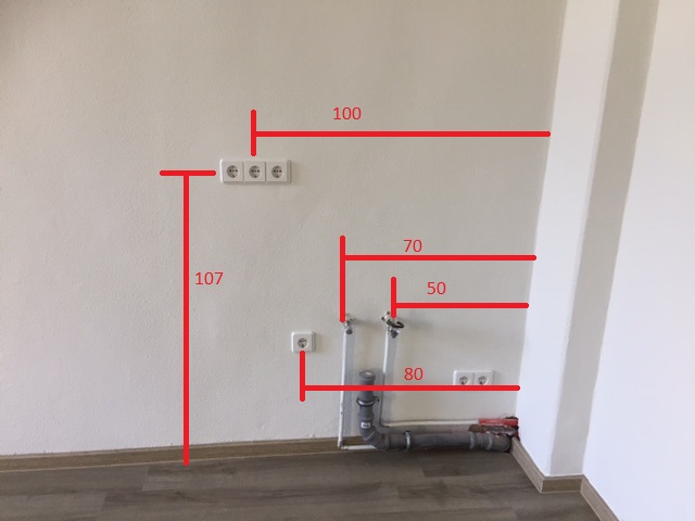

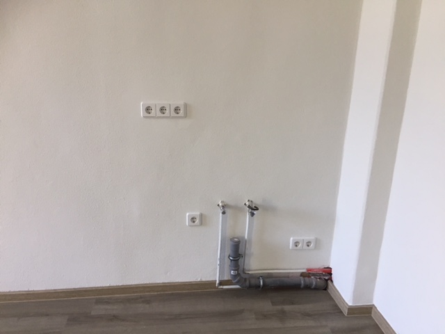

So, kleine Katastrophe.

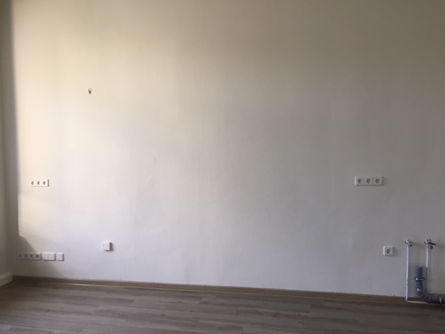

Leider war die Anschlussverlegung, so wie wir sie wollten, nun doch nicht möglich. Aussage der Vermietung: "Es wird nach Standard gemacht." Gestern konnten wir nun endlich ausmessen und das ganze Dilemma sehen (Fotos anbei).
Wer so einen Standard plant, weiß ich nicht.
Dass sie keine Steckdose für die Dunsthaube gesetzt haben, ist noch das kleinste Problem, was sich wahrscheinlich lösen lässt.
Es ist so, dass der Wasseranschluss sehr nah an der Ecke liegt.
Direkt daneben wohl die Steckdose für den GSA und oben drüber eine 3er Steckdose.
Die Steckdosen landen, je nach Planung, direkt hinter der Spüle, was natürlich selten dämlich ist. Mein Freund meint, die sind nicht mal spritzwassergeschützt.
Wenn ich jetzt mal die Planung ändere und die Spüle direkt nach der toten Ecke setze, landen die Steckdosen genau hinter dem Spülbecken.
Weiter nach planoben kann die Spüle aber nicht.
Ich hab um die Ecke einen Unterschrank gestellt (statt Hochschrank ), damit dort Wasserkocher, Toaster, Wassersprudler, etc. stehen können.
GSA rückt einen Schrank nach planrechts. Kühlschrank müsste dann ganz planrechts in der Ecke stehen. Gefrierschrank planunten neben BO-Hochschrank.
Dann ist der Weg zum Kühlschrank allerdings echt lang.
Auf den Stauraumverlust durch Verlust des Vorratshochschranks könnte ich mich einlassen. Es müsste auch so passen.
Ich habe auch überlegt, ob ich mit einem nicht hochgebauten Geschirrspüler leben kann, aber das möchte ich nicht. Ich hab eh schon immer mal Rückenbeschwerden und wenn ich sehe, wie oft wir an den GSA müssen, ist das für mich einfach keine Option.
Man könnte natürlich die Zeile auch noch 5-10cm vorziehen und den Wasseranschluss noch ein Stück weiter nach planunten ziehen/ziehen lassen, aber da die Zeit eh schon recht knapp ist, weiß ich nicht, ob das sonderlich praktikabel ist.
Außerdem landen so die Steckdosen auch in Planung V6_4 (Link im vorigen Beitrag) hinter der Spüle, also hab ich dadurch wahrscheinlich wenig gewonnen.
Habt ihr vielleicht noch Ideen, wie wir dieses Dilemma lösen können?

Man setzt Arbeitssteckdosen in die (evtl übertiefe)Arbeitsplatte .Da gibt es genug Auswahl und von unten sind ja Steckdose für die Einspeisung da.
Schau mal nach Naber Twist Doppelsteckdose oder Due Doppelsteckdose.(Einbautiefe 40/45 mm)
Dass ich mir Steckdosen auch von unten hochziehen kann, weiß ich.
Ich würde nur gern irgendwie verhindern, dass Steckdosen genau hinter der Spüle sind, aber das wird wohl nicht klappen, fürchte ich.
Es sei denn, ich setze die Spüle direkt neben den Hochschrank mit dem GSA (also einmal ums Eck rum), dann hab ich dort aber keine Bewegungsfreiheit. Da passt auch kein 80er Spülenschrank hin wegen des Lichtschalters.
Hm, wahrscheinlich habe ich irgendetwas nicht verstanden, aber warum nicht einfach die Steckdosen weiter nach links verlegen lassen? Das muss doch dem Vermieter einleuchten, dass er keine Steckdosen hinter dem Wasseranschluss, wo also die Spüle sitzt, setzen lassen kann – Thema Sicherheit. ???
Ich würde die 3er Steckdose raus machen, Stück Kabel in die Wand nach links einspitzen und neues 3er Loch bohren. Nachverputzen.
Alternative:
3er Steckdose raus (aufbewahren bis Auszug), nach links mit einem flachen Kabel (gibt's nicht nur in rund) auf Putz hinter der Nieschenrückwand und dann so Aufputzdosen setzen z.b. direkt unter den Oberschränken oder an die Arbeitsplatte , so dreieckige.
@russini:
Das wäre wirklich eine Idee, die Steckdosen auszubauen und das Loch hinter der Nischenrückwand zu verstecken. Dann können wir entweder von unten Strom hochziehen oder aus den still gelegten Dosen heraus rüber.
Ich hab ehrlich gesagt keinen Bock auf noch mehr Dreck. Werde das Thema aber bei der Wohnungsübergabe am Montag noch mal ansprechen.
Ich frag mich halt echt, was das für ein Standard ist, nach dem die da planen und bauen. Das passt doch hinten und vorne nicht.
ja googel mal einfach Stromkabel flach 3x1,5
die kann man locker im Mörtel wenn ihr Fliesen legt verstecken.
Fliesen mag ich nicht. Aber irgendwie wird das schon gehen. Mein Freund war auch gleich begeistert von der Idee.
Nichtsdestotrotz bekommt die Verwaltung zu diesem Mist am Montag noch mal ne Ansage.
Zu den Stegleitungen, wie ich kürzlich gefunden habe, gibt es in der DIN VDE 0250-201 (VDE 0250-Teil 201) unter Anderem folgende
Anforderungen, die ich mir mal rauskopiert habe:
"Stegleitungen dürfen nur in trockenen Räumen und nur in oder unter Putz verlegt werden. Sie müssen in ihrem ganzen Verlauf von Putz
bedeckt sein"
Na jut, dann würde ich 30 cm nach links oder so viel es noch nötig ist 1-2 cm tief (Oberputz rausspitzen) und dann verlegen. So viel Dreck macht es nun jetzt auch nicht. Stunde Aufwand. Dann Steckdose tatsächlich versetzen, die Verwaltung weiß das beim Auszug eh nicht mehr ;-)

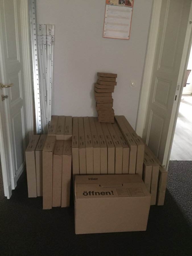

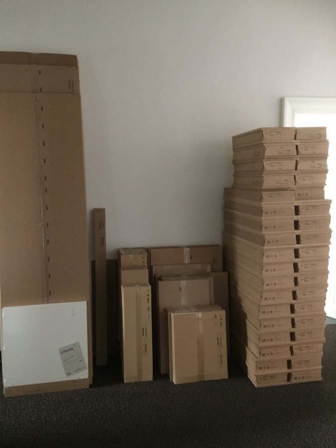

Die Küche ist da. Ca 1000kg Möbel. Transportiert mit einem Ford Galaxy und einem Renault Kangoo.
Geräte und APL fehlen noch.
Jetzt gehts ans puzzeln.
Ich hoffe mal das du nur die Minipakete vom 2. Bild getragen hast!
LG und viel Spaß beim basteln
Ich habe nur Füße, Scharniere, Mülleimer und ein paar Fronten getragen. Mein Freund hat den Rest als kleine Aufwärmübung in Rekordzeit die Treppe hoch geschafft. Mit blieb vor Ehrfurcht der Mund offen stehen, als er am Ende immer noch voller Elan die Treppe runter gehüpft ist.
Da stelle ich doch mal auf WARTEN um ... warten aufs Montieren. Und, Respekt fürs Hochschleppen :2daumenhoch:

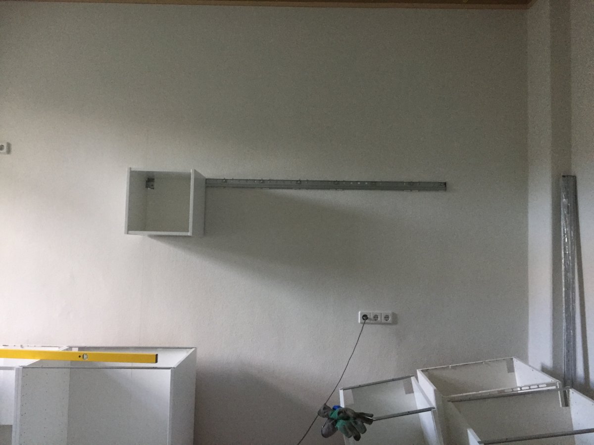

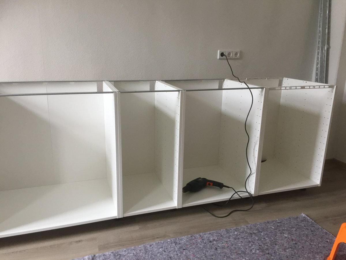

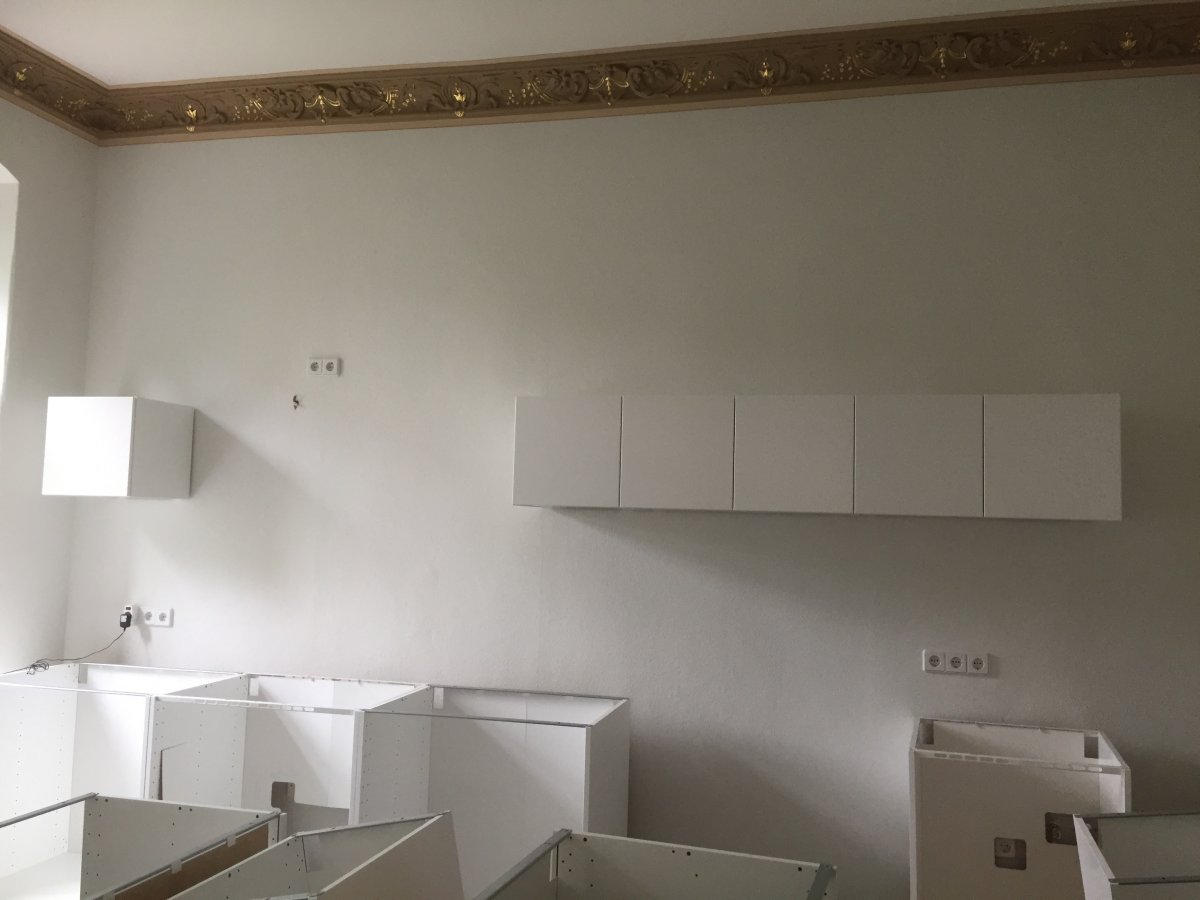

Kurzes Update von uns:
Es zieht sich. Aber ab morgen hat mein Freund drei Tage frei und ich hoffe, dass wir dann endlich signifikant vorwärts kommen.
Morgen soll auch endlich der Kühlschrank geliefert werden. Wird auch Zeit, nach drei Wochen.

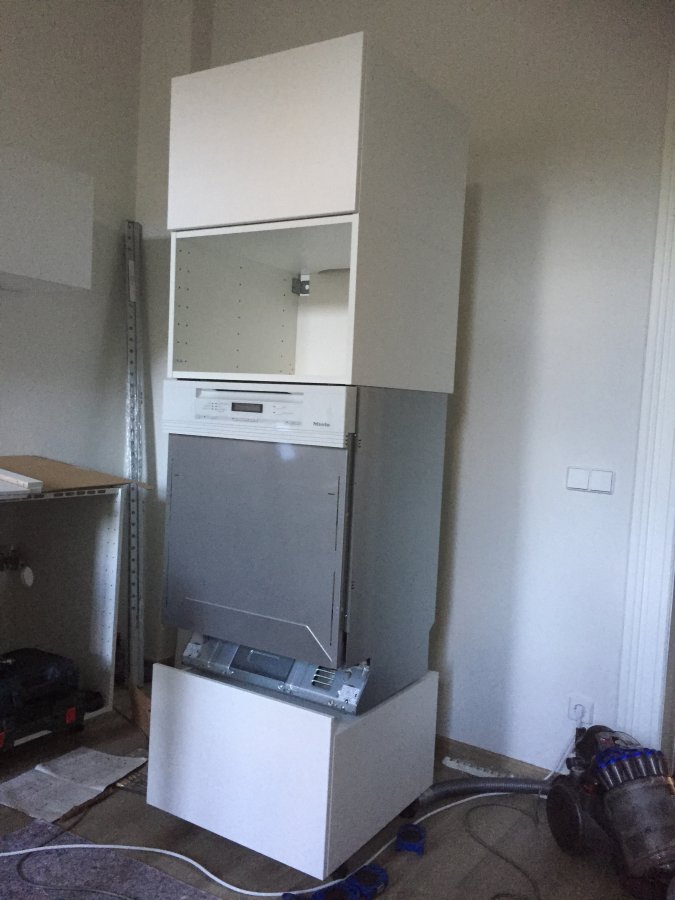

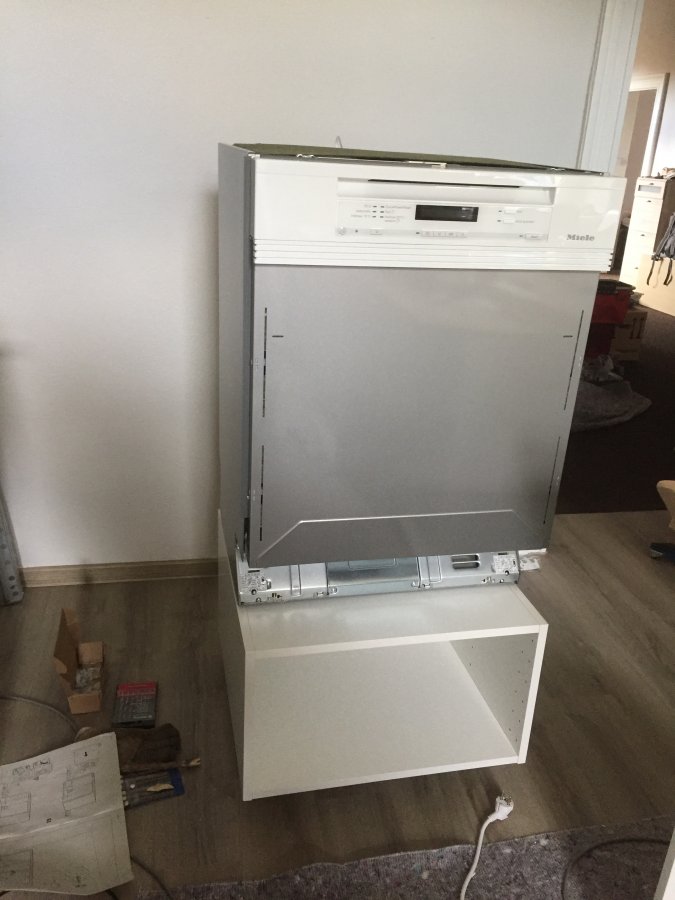

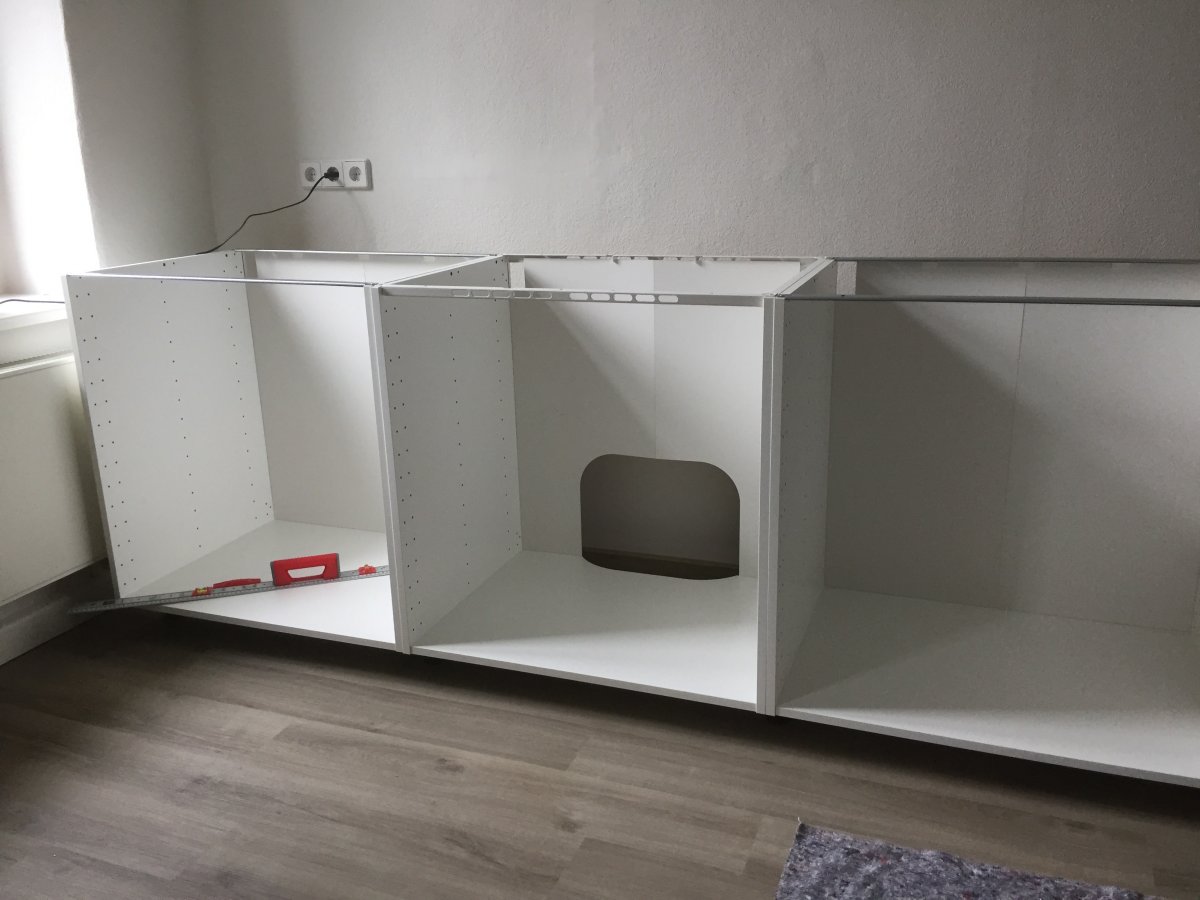

Aktuell hängen die Oberschränke. Die Zeile steht, aber die Schränke sind noch nicht ausgerichtet und verbunden. Die Schränke für Gefrierschrank und Backofen /Mikrowelle stehen, sind aber ebenfalls noch nicht fixiert.
Aktuell basteln wir am hochgebauten GSA.
Die Insel wird wahrscheinlich zugunsten mehr Zeilenabstand doch nur 60/65cm tief. Das probieren wir aber noch mal, wenn die US an der Wand fix stehen.
Anbei mal ein paar Fotos.
