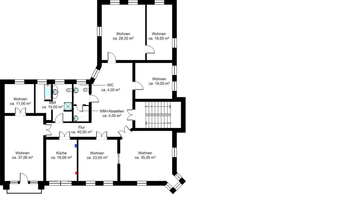

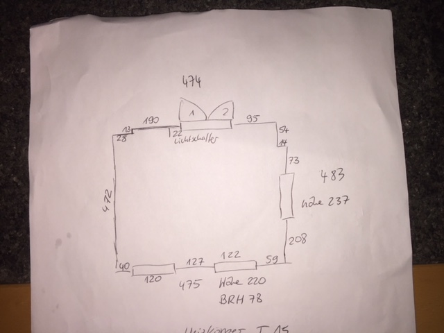

Im Grundriss haben wir planunten links die Küche (16qm). Allerdings haben wir den Vermieter zu einem Raumtausch überreden können, sodass die Küche einen Raum weiter nach planrechts wandert (23qm) mit direkter Verbindung zum Wohnzimmer mit Erker.
Die Leitungen werden durch die Wand gelegt. Auch bzgl. Steckdosen auf APL-Höhe haben wir noch die Möglichkeit, etwas festzulegen. Steckdose für die Dunsthaube dürfen wir natürlich nicht vergessen.
Die Wände sind - typisch Altbau - krumm und schief. Daher wäre es sicher gut, nicht bis auf den letzten Zentimeter zu planen, um ggf. noch Spielraum zu haben.
Planoben ist der Zugang zum Flur mit einer doppelflügeligen Tür, die nach außen öffnet. Planrechts zum Wohnzimmer ist eine in der Wand laufende Schiebetür.
Die Maße sind immer bis zu den Außenseiten der Türzargen / des Fensterbretts.
Planoben links neben der Tür befindet sich ein Lichtschalter, der 22cm von der Türzarge entfernt ist. Den sollten wir, wenn möglich, nicht zustellen.

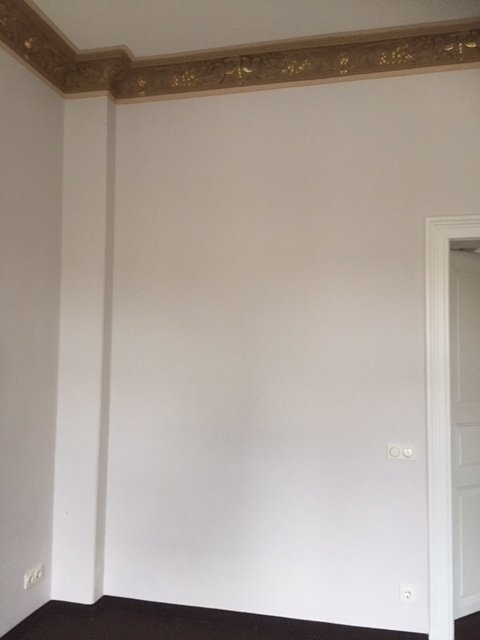

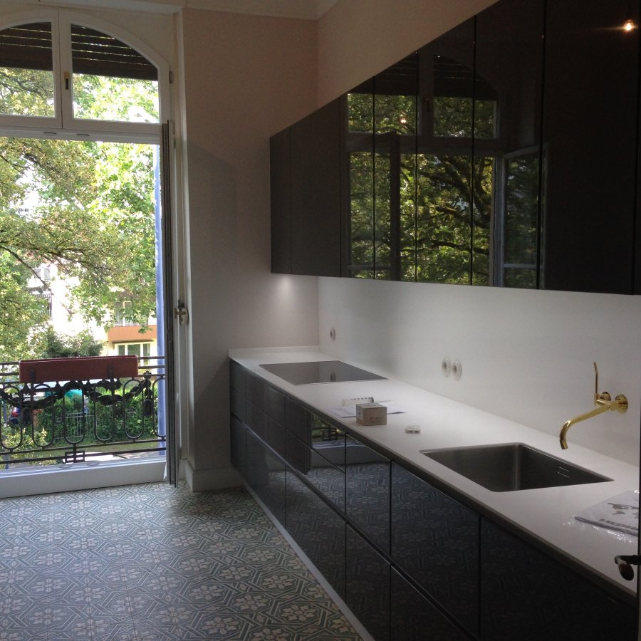

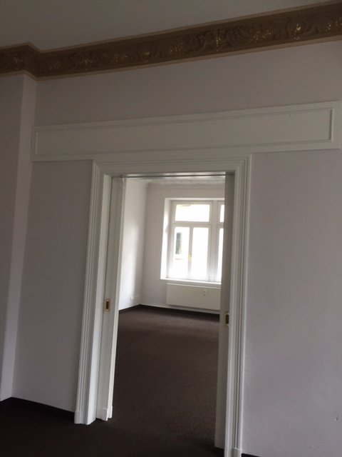

Fotos hab ich euch noch angehängt, damit ihr einen Eindruck bekommt. Momentan liegt noch Teppichboden drin, der wird aber noch durch Vinyl oder Linoleum ersetzt.
Der Raum hat als kleines Highlight beige/braun/goldenen Stuck.
Farblich sollte die Küche dezent sein, also weiße Fronten. APL gern Richtung braun (passend zum Stuck). So wirklich festgelegt sind wir da noch nicht.

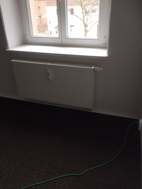

Heizkörper sitzen unter den Fenstern, sind ca. genauso breit und stehen ca. 15cm vor.

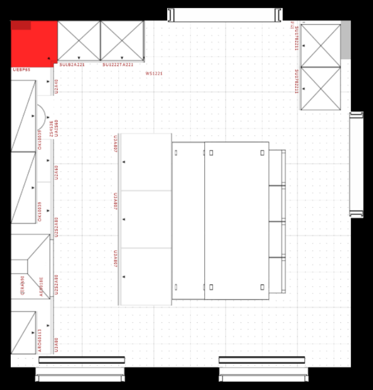

So, und hier noch meine erste Idee, die mir in den Kopf kam, bevor ich heute die genauen Maße genommen habe und die beiden Wandvorsprünge gesehen habe.
Von der Tür aus gesehen gegen den Uhrzeigersinn:
- 60 HS mit hochgebautem GSA
- 60 HS mit hochgebautem Backofen und Fach für die MW
- tote Ecke (mit Abstellfläche für diverse Geräte wie Wasserkocher, Toaster, Brotkorb)
- 40 US für Essig/Öl und Backbleche
- 60 Spülenschrank
- 60 MUPL
- 80 in 1-1-2-2 für Besteck und Tupper
- 80 in 1-1-2-2 mit Kochfeld für Messer und sonstige Helfer sowie Töpfe und Pfannen
- 80 in 2-2-2 (ggf. mit 60er Aufsatzschrank, damit die Ecke nicht so nackig aussieht) für Gewürze, Auflaufformen, größeres Kochbesteck
- Platz bis zur Wand
- zwei wenig hohe Wandschränke für Gläser über der Spüle
- über der toten Ecke würde ich gern noch ein oder zwei Regalbretter anbringen für Müsli usw.
Insel bestehend aus 3x 80 in 2-2-2 und in 75er Tiefe für Geschirr, Tassen, Becher, Tee, Servietten/Platzsets, Vorräte
Rückseitig entweder Sitzbank oder mindertiefe, minderhohe Küchenschränke als Sitzbank, ein Tisch mit 240cm Länge und auf der anderen Seite 4 Stühle. 2 weitere könnte man dann bei Bedarf an den Stirnseiten dazu stellen, um so Platz für 10 Leute zu erhalten.
Und planrechts oben TK und KS als integrierte Geräte. Allerdings hab ich Bedenken, ob das wirklich so passt, weil die Türzarge im Altbau doch etwas vorsteht (wieviel genau, hab ich leider nicht gemessen). Und die Wand an sich nur 127cm breit ist. Dazu der Vorsprung, so ganz ideal finde ich das nicht.
An sich fände ich das so okay vom Stauraum und der Arbeitsfläche her, sehe aber ein, dass es hier und da doch ziemlich eng werden könnte. Lass ich die Insel weg, ist es großzügiger, aber dann fehlt mir eklatant viel Stauraum.
An die Fenster kann ich leider nicht ran, da die nur 78cm Brüstungshöhe haben.
Wer Ideen zur Verbesserung hat (oder ganz andere Ideen), werfe bitte den ersten Stein.
Schönen Abend euch.

Hallo, ich verwende gerne das Foto von deinem Getränke-Schrank der alten Küche. Und denke, hinter den beiden HS mit KS und GS könnte man doch gut die Lücke mit einem Flaschenregal füllen.
Die Aufteilung finde ich sonst in Ordnung, der Platz haut auch hin. Nur mit dem Rolladenschrank könnte ich mich jetzt optisch nicht anfreunden. Was hälst du denn davon, über die Zeile durchgängig hohe OS zu planen. Ich finde das passt zu einem Altbau sehr gut und du hast noch mehr Stauraum, auch wenn zugegebenermaßen nur die unterste Ebene für Zwerge wie uns gut zu erreichen ist, aber es gibt ja auch so viele Sachen, die man nicht so oft braucht.
Hatte ich ganz vergessen: Die Wohnung ist ein Traum. Ich liebe Altbau! Und so schöner Stuck. Da ich neugierig bin: Die Badanordnung ist wie im Grundriss?
LG, Anke
Die Küche kommt in Raum „Wohnen“?
Ich finde die Planung schon ziemlich gut, Ihr braucht den Platz auch und irgendwo muss man Kompromisse eingehen. Dadurch, dass die Insel keine Funktion (im Sinne von Spüle und/oder Kochfeld) hat, ist die geringe Tiefe vertretbar. Die Hauptarbeitsfläche ist von bequemer Größe und man hat den Blick seitlich zur Tür und zum Fenster und keine Barriere beim reinkommen. Durch die geringe BRH und die Türen sind auch nicht so viele Freiheitsgrade da.
@Anke Stüber
Die Nische hinter dem KS ist nur 14cm breit, wenn ich da noch Holz dazu rechne, wird es ziemlich eng. Ich hab jetzt mal mein "Barfach" gemessen, das hat 11,5cm nutzbare Tiefe und da ist noch Luft. Aber das wird dann ggf. ein ziemliches Gefrickel beim Bau. Bzw. muss ich noch schauen, wie sehr die Türzarge vorsteht. Wenn die im Weg ist, nützt mir da auch kein Regal.
Aber auch mit einer Blende könnte ich gut leben. Dann noch ein, zwei Magnetleisten dran für die "Kunstwerke" der Kinder. Fertig. :cool:
Der Rolladenschrank war so eine Verlegenheitslösung, weil die Ecke so nackig wirkte. Ein Mini-Hängeschränk sah dort sehr mickrig aus. Nachdem ich den Beitrag abgeschickt hatte, fiel mir außerdem ein, dass ich dort gern den Thermomix hinstellen würde. Also ist der Aufsatzschrank sowieso schon raus.

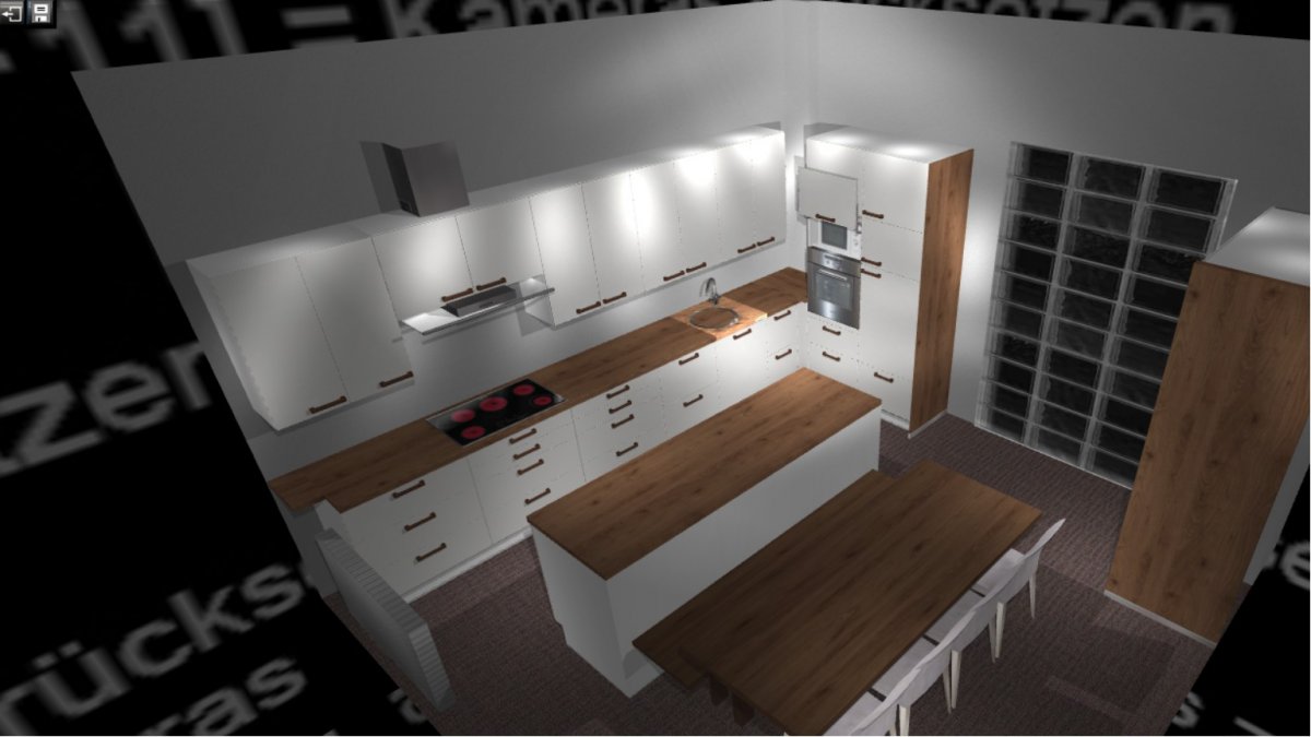

Wegen der hohen Hängeschränke:
Ich muss zugeben, ich finde die optisch ziemlich hässlich. In meiner jetzigen Küche habe ich zwar auch Schränke bis unter die Decke, aber die sind eben
a) wirklich bis unter die Decke und
b) waren sie für mich vertretbar, weil mein Ex-Mann so groß ist
Aussortieren wollte ich eh, aber du hast Recht, so ein paar Dinge hat man immer, z.B. Vasen, Allesschneider (wobei der wohl weg kommt), Gläser-/Flaschenvorräte für Selbstgemachtes, etc.
Ich schaue mal, ob ich das irgendwie "schön" geplant bekomme. Ich wollte nur die Dunsthaube nicht "zubauen". Aber vielleicht wird es dann wirklich ein Lüfterbaustein oder sowas in der Art, wie ich es jetzt habe.

Du findest also den Platz und die Durchgänge okay?
Ich bin mir nicht sicher, ob das wirklich gut ist. Aber man kann ja auch über verschiedene Wege an den Esstisch kommen, sodass sich nicht alles durch eine Engstelle quetschen muss, daher ist das vielleicht sogar vertretbar, wenn es an einer Stelle mal etwas enger ist.
Hihi, ich habe mich nicht richtig ausgedrückt: bad war klar, ich meinte mehr die andere Konstruktion mit WC und dann davon noch mal einen Raum mit Waschbecken. Aber da kommen wahrscheinlich Wama und Trockner hin.
Bei einer Blende kannst du ja noch überlegen, ob du Scharniere dran machst und p2o Beschlag, damit du dahinter z.B. eine Leiter verstecken kannst.
Ich hätte auch gerne auf Hängeschränke verzichtet, ging aber nicht wegen des Stauraums und ich finde sie optisch, gerade im Altbau, auch wenn nicht bis zur Decke schön.
Du hast ja nur die Wahl zwischen Stauraumverzicht und mehr Platz für den Tisch oder die Insel noch etwas zu schieben und als Halbinsel anzudocken, dann musst du mit einer richtigen Eckbank-Lösung planen.
Ach so, du meinst das Gäste-WC. Ja, da kommt man rein und rechts ist Toilette und Waschbecken. Nach links gehts in den Waschmaschinenraum. Da ist momentan ein recht großes und tiefes Becken für z.B. Schmutzschuhe oder sowas.
Da soll dann die Waschmaschine hin. Über einem Trockner brüte ich noch, aber bei 6 Kindern werden wir wohl nicht dran vorbei kommen. ;-)
Eckbank hatte ich auch überlegt, aber die mag mein Freund nicht so. Ich fände das gar nicht schlecht, vor allem mit einem etwas quadratischeren Tisch. Ich hab das gestern auch mal geschoben, aber so wirklich zufrieden war ich damit nicht, deswegen hab ich es jetzt erst mal wieder verworfen.
Denn eigentlich gefällt mir der große Tisch so wie in der Planung jetzt schon auch sehr gut.

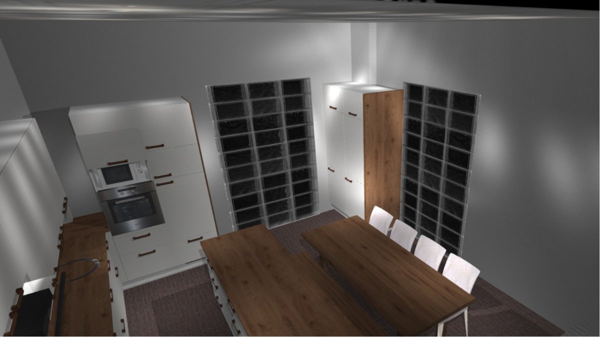

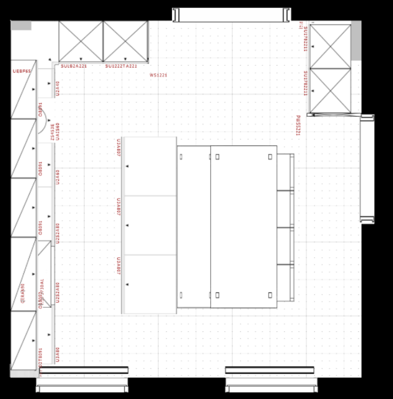

Ich hab mal mit höheren Hängeschränken geplant. Wenn man dann einen Lüfterbaustein oder sowas nimmt - ich war schon wieder bei Novy gucken und fürchte, da werd ich noch arm - würde das sicher auch gehen.
An sich finde ich die Optik so schon ganz gut, auch wenn es schon sehr voll wirkt "obenrum". Eigentlich mag ich es luftiger lieber.
Nur die (tote) Ecke stört mich bei den Hängeschränken noch sehr. Weiß nicht, ob das mit Regalbrettern besser aussehen würde. Einen Eck-Hängeschrank will ich eigentlich nicht.

Ah, richtig gedacht. Und ein Trocken auf jeden Fall – wie schaffst du das ohne????:w00t:
Also ich habe Hängeschränke und einen Novy Lüfterbaustein. :kiss: Eine Flachschirmhaube wäre auch noch eine Möglichkeit. Ich muss mal an den anderen Rechner, dann poste ich dir ein Bild. Das sieht trotzdem luftig aus. Einfach weil der Altbau so hoch ist.
Momentan muss ich ja nur für 3-4 Personen waschen (die Wäsche für die Kinder meines Freundes macht deren Mutter). Da reichen Waschmaschine und 2 Trockenständer.
Dank KWL kann ich auch drinnen Wäsche aufhängen, das geht dann wahrscheinlich im Altbau eher nicht mehr - entweder draußen oder auf dem Wäscheboden. Draußen ist aber aufgrund von Pollenallergikern auch eher suboptimal.
Ich bin halt DDR-Kind und kenne es nur ohne Trockner, denke aber, dass ich daran in Zukunft nicht vorbei komme.
Trockner hab ich bisher nur im Urlaub oder auf Kur mal benutzt.
Ein Foto vom Novy Lüfterbaustein im Hängeschrank wäre toll. Damit ich mir das mal vorstellen kann.
So, musste ich jetzt gerade mal von Handy machen.
Ich mag den Lüfterbaustein sehr, allerdings war bei mir auch Voraussetzung, dass man die DAH nicht so sieht und leise....
Es ist aber schon so, dass der Abzug auf den vorderen Kochfelder zu wünschen übrig lässt bzw. man die Haube eins höher stellen muss. Allerdings habe ich ein 80er Kochfeld mit links zwei Platten in der Mitte eine und rechts Flexizone, d.h. ich habe drei Kochstellen, die ich gleichzeitig nutzen kann im hinteren Bereich. Das reicht mir meistens und vorne stelle ich wenn dann Sachen hin die nicht so "dampfen/rauchen".

Das einzige Problem, dass ich aktuell in der Planung sehe, ist der sehr enge Durchgang zwischen Hochschrank planoben rechts und Tisch - wieviel Platz ist da? Gerade bei rennenden Kindern...
Heizung zubauen (mit Lüftungsgitter in APL) ist bei Altbau sicher keine Option?
Mir scheinen die Durchgänge sowie Abstand zwischen Zeile und Insel auch sehr eng - gerade bei so vielen Leuten im Haus.
@Nörgli : Vor die Fenster gehen ist eigentlich gute Idee. Leider haben die Fenster nur 78cm Brüstungshöhe , da kommt man nicht weit. Besser gesagt nicht hoch ;-)
Dachte auch an 60 hohe Schränke, wäre bei IKEA mit APL und Beinen eine Höhe von ca. 72cm - und du hast viele Dinge, die du gerne auf der APL abstellen möchtest, daher diese Frage. Man könnte niedrige Schränke stellen, hinten Platz für Heizung, Lüftungsgitter in den Sockel und die APL.

Da sind aktuell ungefahr 60cm Platz. Nicht üppig, da gebe ich dir recht.
Da dürfen die Kinder eben nicht rennen. :tounge::rofl:
Dieser Vorsprung dort in der Ecke hat mich gestern echt überrascht. Wenn der nicht wäre, wäre es besser, aber ich kann ja nicht nur den KS an die Wand rücken, dann hab ich den Vorsprung zwischen KS und TK und das sieht ja auch mist aus.
Ich hab schon überlegt, den Tisch (und ggf. auch die Insel) nur 220cm lang zu machen, bin mir aber nicht sicher ...
Am liebsten hätte ich ja einen Tisch, der keine 4 Beine außen hat sondern einen Sockel in der Mitte. Dann könnte man Stühle besser platzieren und niemand müsste sich mit den Tischbeinen plagen. Gerade beim "Einfädeln" auf die Sitzbank nervt mich das jetzt schon (wir haben jetzt auch schon einen Tisch mit Sitzbank, allerdings nur 160cm breit).
Und der Durchgang zwischen KS und Tisch muss ja nicht ständig genutzt werden. Die Tür zum Wohnzimmer ist ja gleich nebenan. Wem es zu eng ist, der kann auch außen rum gehen. Denke ich.
Schränke vors Fenster, wenn auch minderhoch ... finde ich nicht so toll. Die Fensterbretter sind ziemlich tief (ich glaube 35-40 cm) plus Abstand Heizung (ca. 20cm) plus Schranktiefe (mindestens 40cm, wenn nicht gar 60cm). Da hab ich 1-1,2m bis zum Fenster. Lüften kann ich dann vergessen, wenn ich nicht jedes Mal auf den Schrank krabbeln will.
Also bei einem Fenster könnte ich das noch verschmerzen, aber beide Fenster werde ich definitiv nicht zustellen.
Die Frage ist ja auch, wie man dann an das Heizungsventil rankommt, wenn da Schränke davor stehen? Und entlüften der Heizung kann man auch vergessen.
Abstand zwischen Insel und Zeile sind 90cm, zwischen GSA und Insel etwas mehr als 1m.
Zwischen Insel und Fensterwand knappe 90cm, die Heizung kommt dazu, aber die ist ja mit der Oberkante nur bei 70cm ungefähr.
Bobbycar fahren wirds in der Küche eher nicht geben.
Ah, ich sehe gerade, dass der Tisch in meiner Planung schon nur bei 220cm Länge liegt.
Da es in der geplanten Küche für einen entsprechend großen Tisch sehr eng ist, könnte man drüber nachdenken, diesen in den großen Flurbereich zu stellen. Lt. Plan ist dieser noch breiter als die Küche. Für Garderobe sollte immer noch genug Platz sein. Und dann in der Küche eine größere/breitere Insel mit evtl. Sitzmöglichkeiten für ein schnelles Frühstück, wenn nur wenige Personen im Haus sind.
