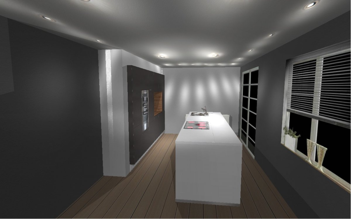

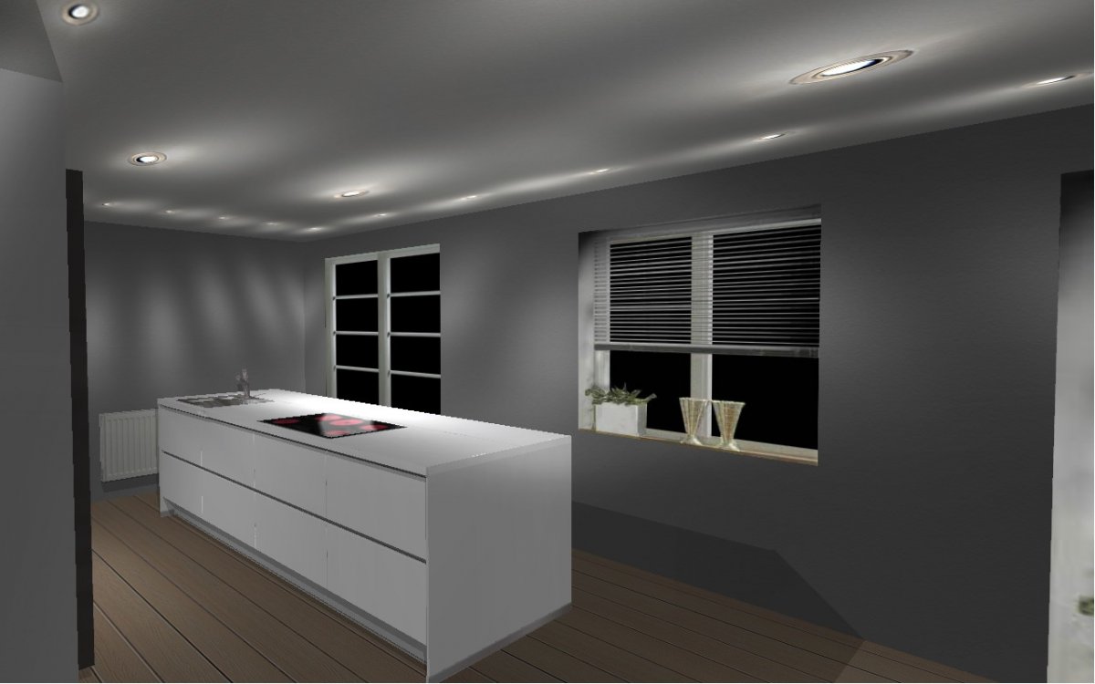

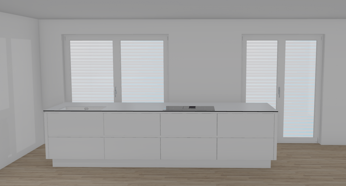

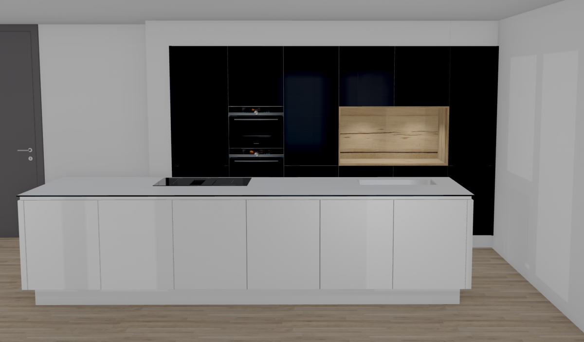

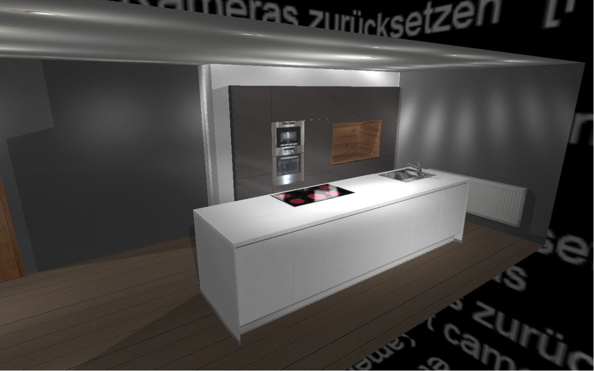

Hier die versprochenen Bilder der Planung (die Leicht Compact-Platte mit schwarzem Kern habe ich leider nicht hinbekommen mit dem ALNO -Planer):
190415_Ansicht frontal.JPG190415_Ansicht Insel.JPG190415_Ansicht HS-Zeile.JPG
Gibt es aus Eurer Sicht noch irgendwelche Hinweise? Hat wer Erfahrung mit dem Berbel Downline? Die 2x650cbm/h sprechen ja eigentlich für sich gegenüber den 570qbm auf Intensivstufe des Miele .
Die Wahl bei der Front, weg von Schichtstoff (2065) hin zu Lack (2035), ergab sich, da wir die HS-Zeile eigentlich in einem dunklen Grau (ähnlich Leicht Tocco Carbongrau) haben wollten. Das einzige grau bei Häcker ("Lavagrau") war uns aber zu hell. "Graphit"grau gibt es von Häcker leider nur in der ClassicArt nicht in der SystemArt reihe. Also haben wir auf das ultramatte Anti-Fingeprint schwarz umgeschwenkt, welches je nach Lichteinfall (und davon sollten wir viel haben) auch wie ein sehr dunkles grau wirkt.
Ach ja, die Terassentür gegenüber der Insel ist auch mittlerweile geplant und bestellt. Sollte also keine dunkle Ecke werden.

Warum kein MUPL ? Und so viele (ausschließlich?) hohe 3er Auszüge? Platz zwischen Spüle und Kochfeld auf der großen Insel empfinde ich eher als knapp. Wieso ist rechts vom Kochfeld so viel Platz?

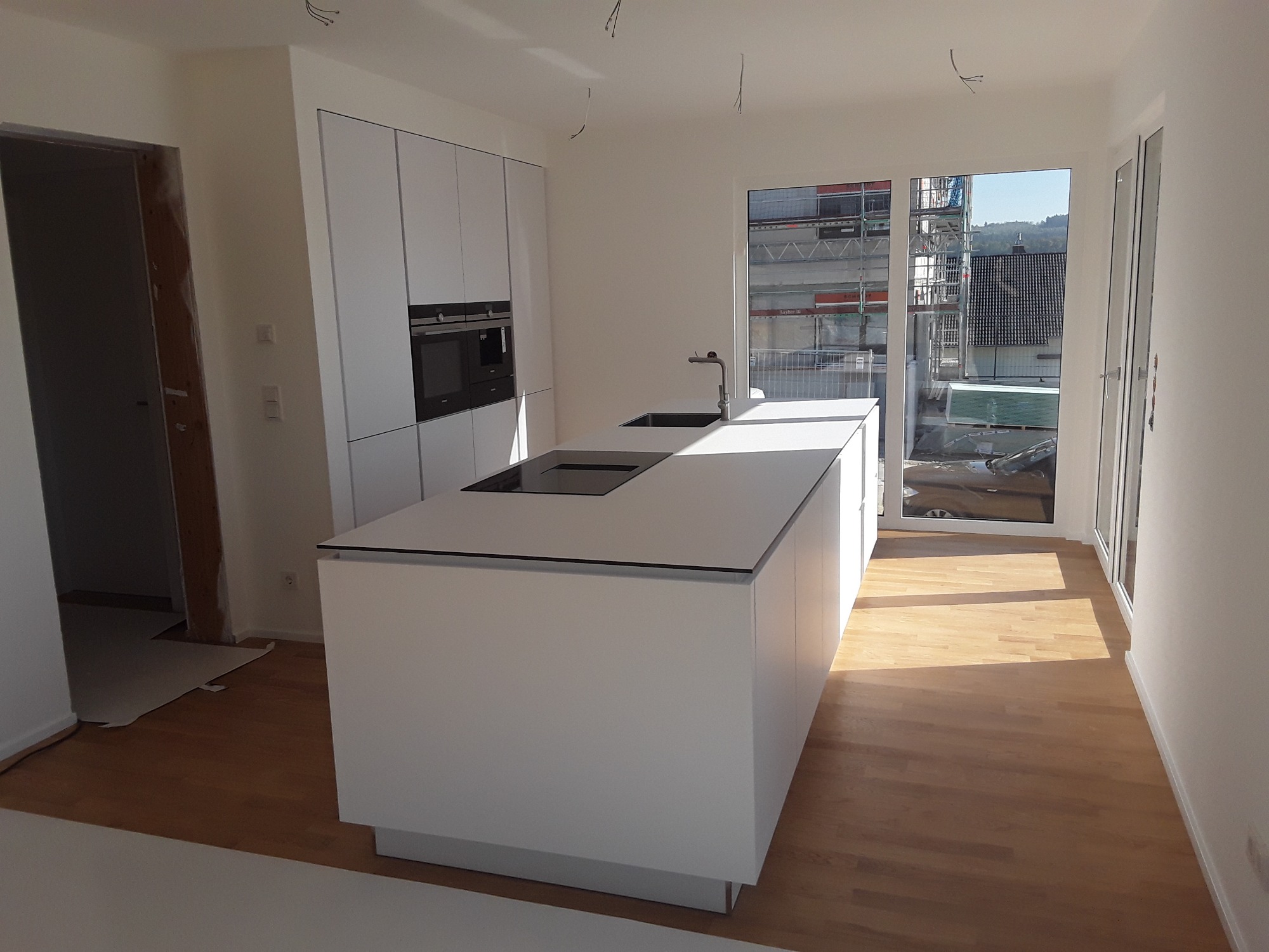

Wie das fertig aussieht, habt Ihr ja auf dem einen Foto gesehen.
Leicht bietet mittlerweile auch flächenbündigen Kochfeldeinbau bei den Kompaktplatten an-nur für den Fall, daß Euer Planer das übersehen hat.
Ich bin gespannt, ob Häcker es bei Euch schafft, die voll-tiefen Oberschränke mit einem montierten Schwerlastbeschlag zu liefern. Derzeitiger Stand: Die Sachbearbeitung ist noch in der Orientierungsphase, die Technik sagt, alles kein Thema, die Lieferung orientiert sich wahlweise an....
Die downline hat mehr Durchzug, m.E. lohnt sich das.
Die Spulen sind auch nicht größer, als bei der KMDA, die nutzbare Stellfläche für die Töpfe ist aber größer.

@CarryFlag MUPL hätten wir gerne gemacht. Aus unserer Sicht ist dieser aber nur an der Insel sinnvoll, da hier gearbeitet wird. Die Nische ist für Kaffeevollautomat und Kitchenaid reserviert. Um jetzt an der Insel einen MUPL unterbringen zu können müssten wir die ruhige 4x90er Aufteilung stückeln oder eben einen ganzen 90er US dafür opfern. Falls Du eine andere Idee hast, gerne her damit.
Die 3er Auszüge haben links/ rechts neben dem Kochfeld oben eine Innenschublade. Unter dem Kochfeld ist sowieso nur begrenzt Platz wegen der Muldenabsaugung. Diese ist auch der Grund, weswegen wir das Kochfeld nicht mittig über den zwei rechten 90er US platzieren können.
Der Abstand zwischen Kochfeld und Spüle ist mit fast 100cm meiner Meinung nach ausreichend dimensioniert.

@Evelin Ca. 75cm zu Gunsten der „Arbeitsseite“ mit ca. 100cm zwischen HS-Zeile und Insel. Die Insel kommt auch auf ca. 1m von der Wand planlinks, so dass der Hauptgehweg links an der Insel vorbei sein wird.
Die Terassetür ist eine Hebeschiebetür, so dass es keine Platzprobleme geben sollte. Außerdem ist in der gleichen Wand planrechts am Wohnzimmer noch eine 3,5m Hebeschiebetür, so dass der Weg durch die Küche nach draußen nicht der Hauptlaufweg sein wird. Der Alno Planer lässt leider so große Räume nicht zu.

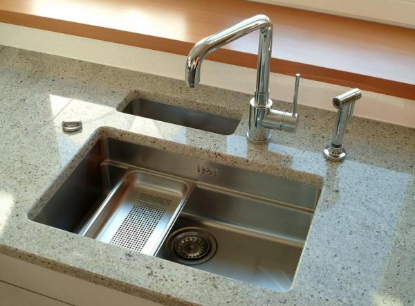

Wenn die Cubic-Becken hintereinander platziert werden, passt in den oberen Spülenauszug noch ein schmaler MUPL, wenigstens für bio.
Noch ein älteres Foto, damals war die Cubic brandneu, der Steinmetz hatte noch nicht mal die cnc-Dateien...

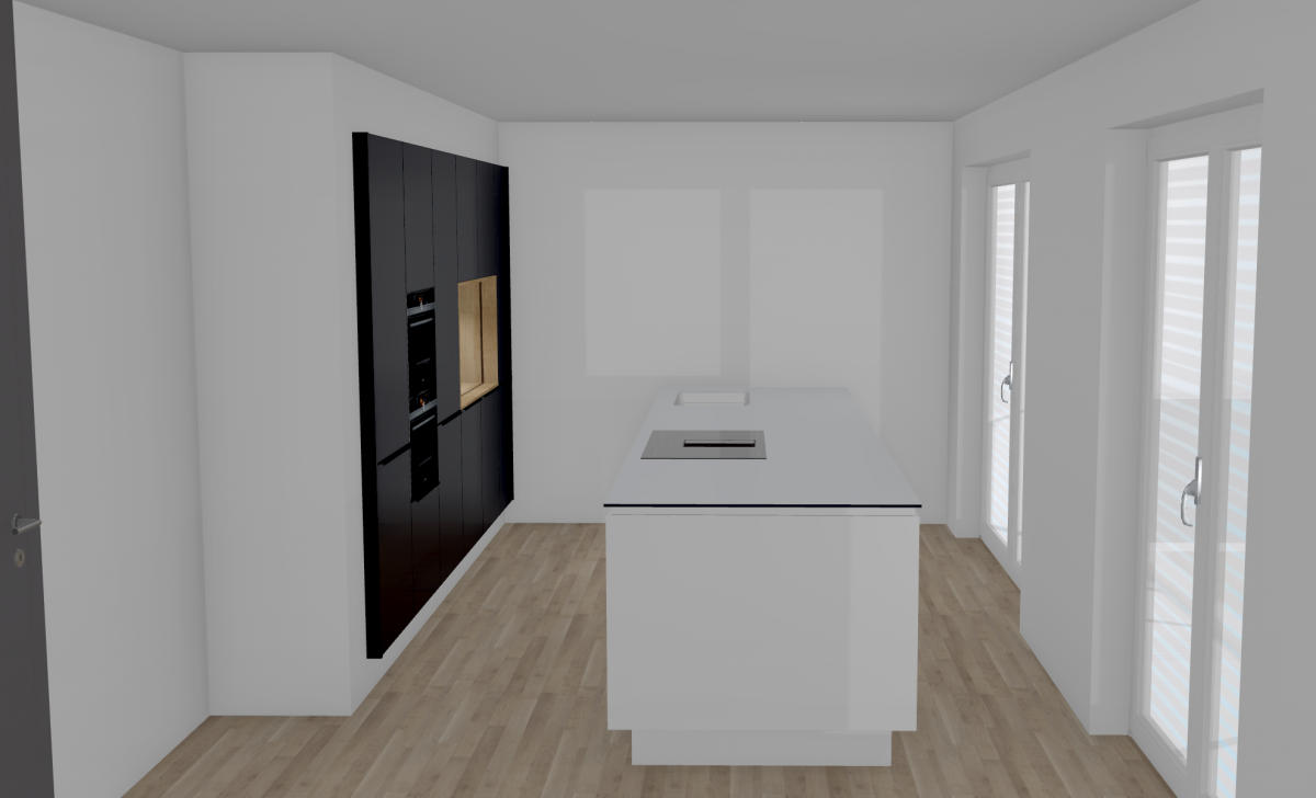

Hier die Ansichten der finalen Planung:
Ansicht aus dem Wohnzimmer:
Arbeitsseite Insel (vlnr):
  • 90er Spülen-US mit Abfallsammler Hailo Separato
  • 90er US mit Innenschubkasten oben (Besteckeinsatz MOVE Massivholz Eiche mit Rollenhalter und Messereinsatz)
  • 90er US (2x BORA Steckdosen hinter dem oberen Auszug in der Blende)
  • 90er US mit Innenschubkasten oben (Besteckeinsatz)
  • Grifflos mit Kehlleiste edelstahlfarben
Rückseite Insel:
  • 6 x 60er US Drehtür
HS-Zeile (vlnr):
  • 60er Geschirrschrank mit 5 Einlegeböden (eingekürzt vor Kaminzug)
  • 60er Geräte-HS für 2xBO (2 Innenauszüge unter BO hinter Tür)
  • 60er Geräte-HS für KS (178er Nische)
  • 60er US mit 3 Innenauszügen hinter Tür + 60er OS mit Schwerlastbeschlag hängend
  • 60er GS vollintegriert + 60er OS mit Schwerlastbeschlag hängend
  • 50er Vorrats-HS mit 5 Innenauszügen
  • Griffleiste 745 scharz matt
Und hier die Geräte:
Die Armatur habe ich bewusst weggelassen. Hier beschaffe ich selber eine Grohe Blue (Sprudelwasseranlage) und lasse mir diese vom befreundeten Installateur anschließen.
